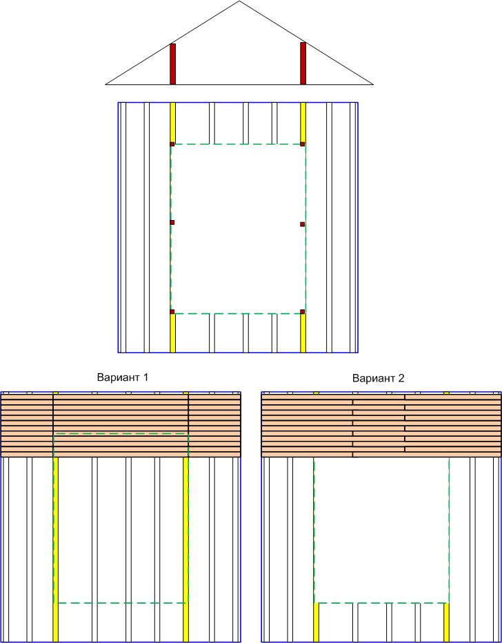

Уважаемые форумчане, нужна помощь клуба :-)
Конструкция крыши позволяет сделать еще одну комнату над 2-м этажом. На плане обозначена зеленым пунктиром.Но для начала необходимо доделать перекрытие, сделать пол по деревянным балкам .Посоветуйте как лучше уложить половую доску. Вариант 1 или 2?
Обязательно ли торцевые стыки досок должны находиться над балками?

Перший варіант кращий, стики обовязково по балках. І взагалі для чього класти полову доску зовні кімнати? Кладіть тільки в зеленому прямокутнику:)

Если надо сделать пол на всю площадь, вариант №2 - намного лучше. В этом случае торцевые стыки перевязываются соседними рядами целых досок, получается цельный щит. Но если стенки будут по "зеленому пунктиру" - то вариант №1.
Делать торцевые стыки не по балкам можно, но есть несколько технических моментов. И риск появления скрипов выше. Оно Вам надо?:)
торцевые стыки надо делать по балкам, иначе могут быть скрипы и прогибания при нагрузке

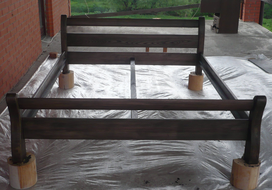

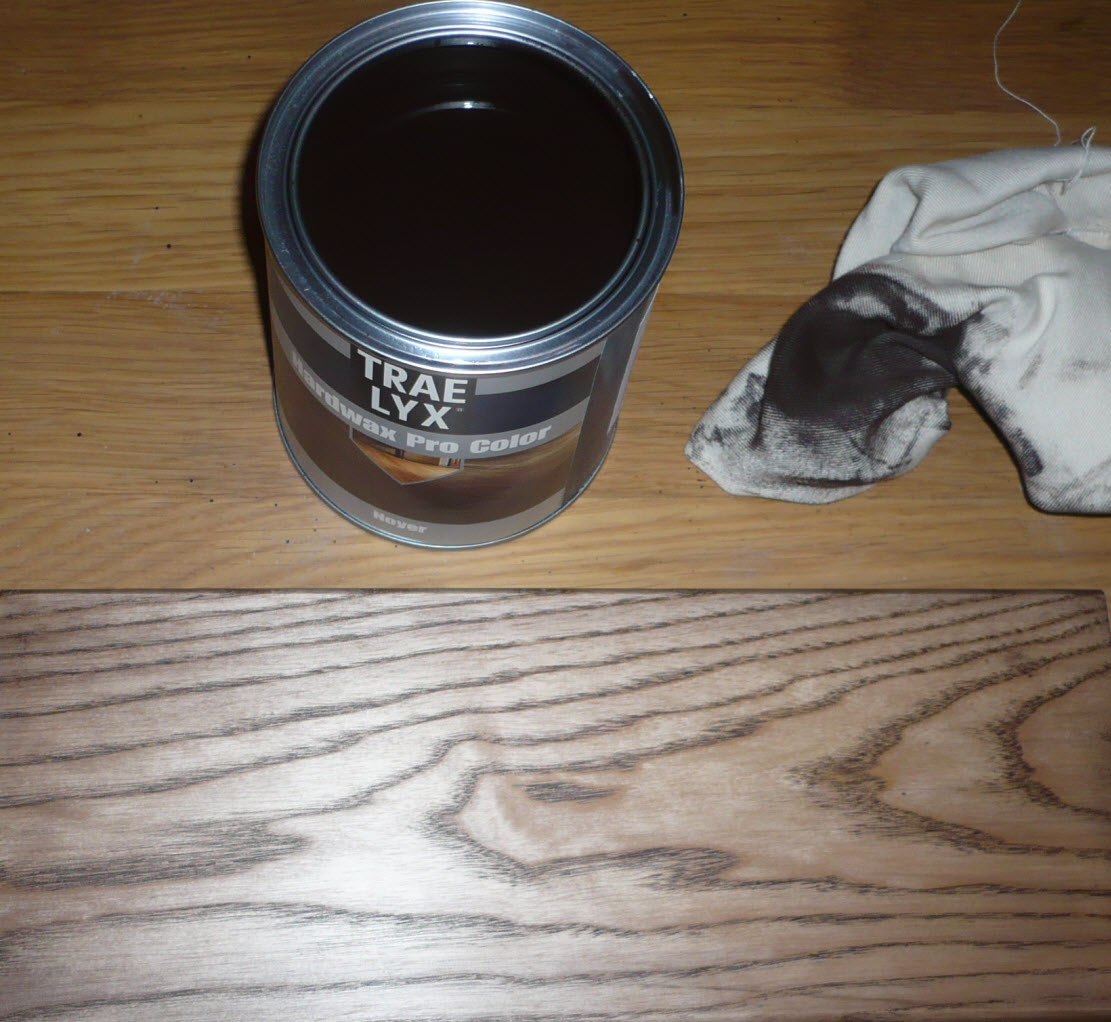

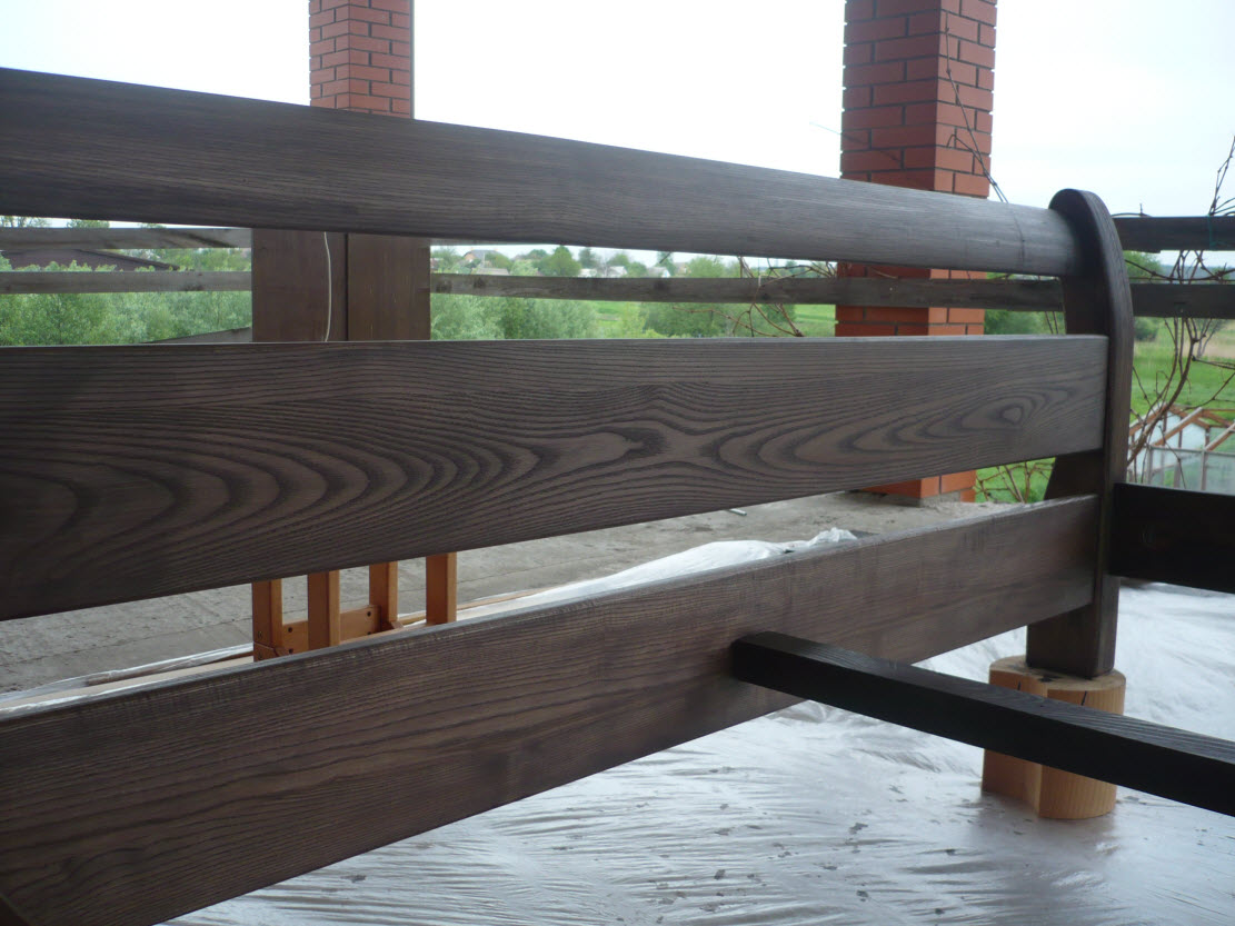

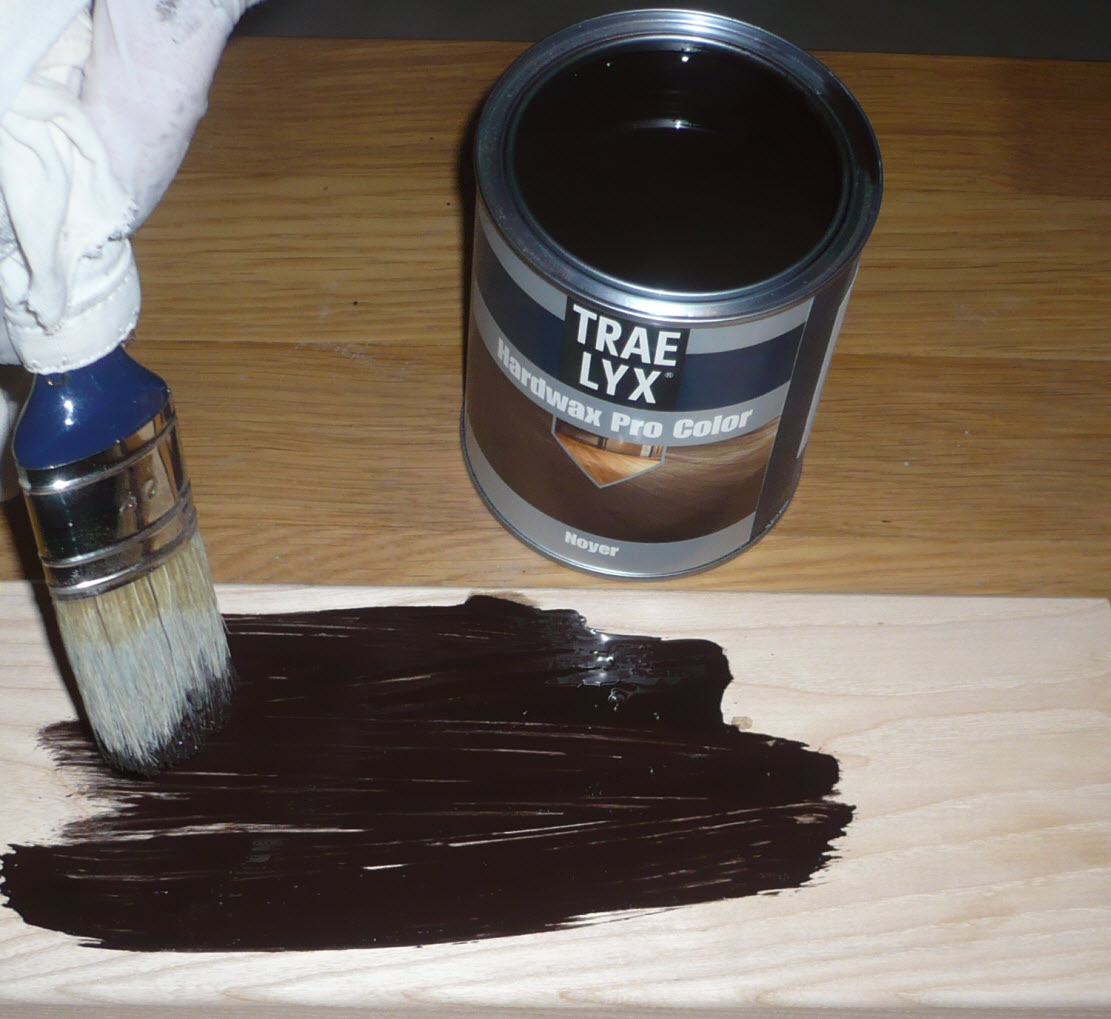

уважаемые форумчане подскажите . купил доску половую мудрину хочу вскрыть её маслом . поискал отзывы ничего толкового нет сплошная реклама.может кто работал с каким маслом ? заранее благодарен.
Красил пару дней назад кровать из ясеня цветным масло, как по мне: нормально вышло, думаю с доской пола не сложнее.
спасибо.но мне был бы полезен совет не просто покрасить а чтобы служило долго и хлопот поменьше
Я такое себе и брал: чтоб на кровати от трения не истиралось :oops:, извините за тавталогию.:)
