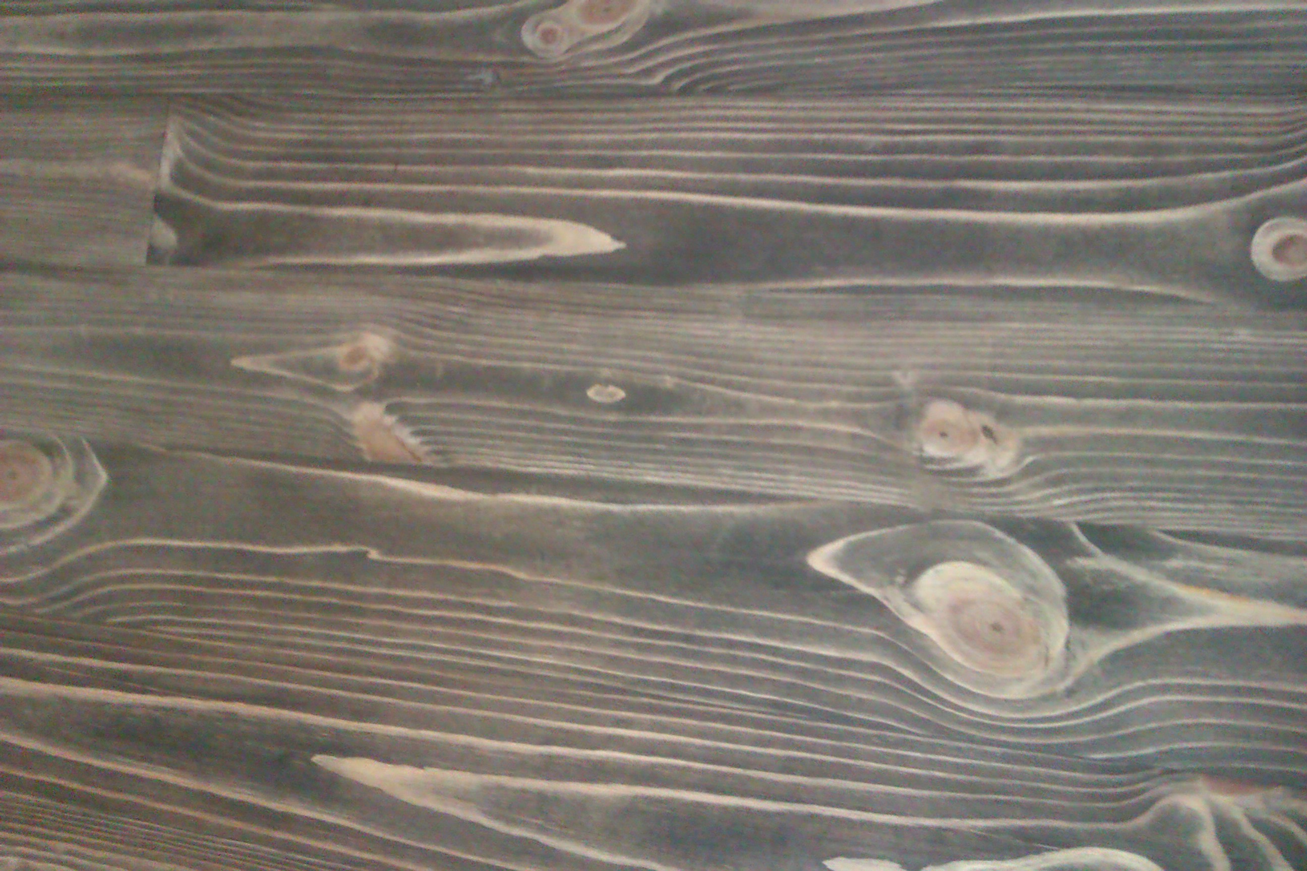

Лестница из сосны, ступени -- ясень.
Что показал мой опыт использования морилки.
Как все и говорили, она подчеркивает малейшие огрехи шлифовки, проявляются все царапины. В общем получается хорошо.
Только теперь вот думаю, стоит ли подшлифовывать вручную царапины и снова тонировать или получится пятнами?
Что думает сообщество по этому поводу ?
А общий результат такой.
...стоит ли подшлифовывать вручную царапины и снова тонировать или получится пятнами?
Мое мнение, шлифовать уже не стоит, ибо это равносильно стереть первый слой морилки до нуля. Но я бы прошелся вручную (без фанатизма) самой мелкой шкуркой (320 или нулёвкой). Тонировку она не повредит, а засохшие пылинки уберет. Потом пылесос (я еще чуть влажной тряпкой проходил и давал подсохнуть 30 мин.) и второй слой.
Симпотная сосна вышла. Вы наверное морилку протирали при нанесении?
Мне кажется, не стоит шлифовать дополнительно.
