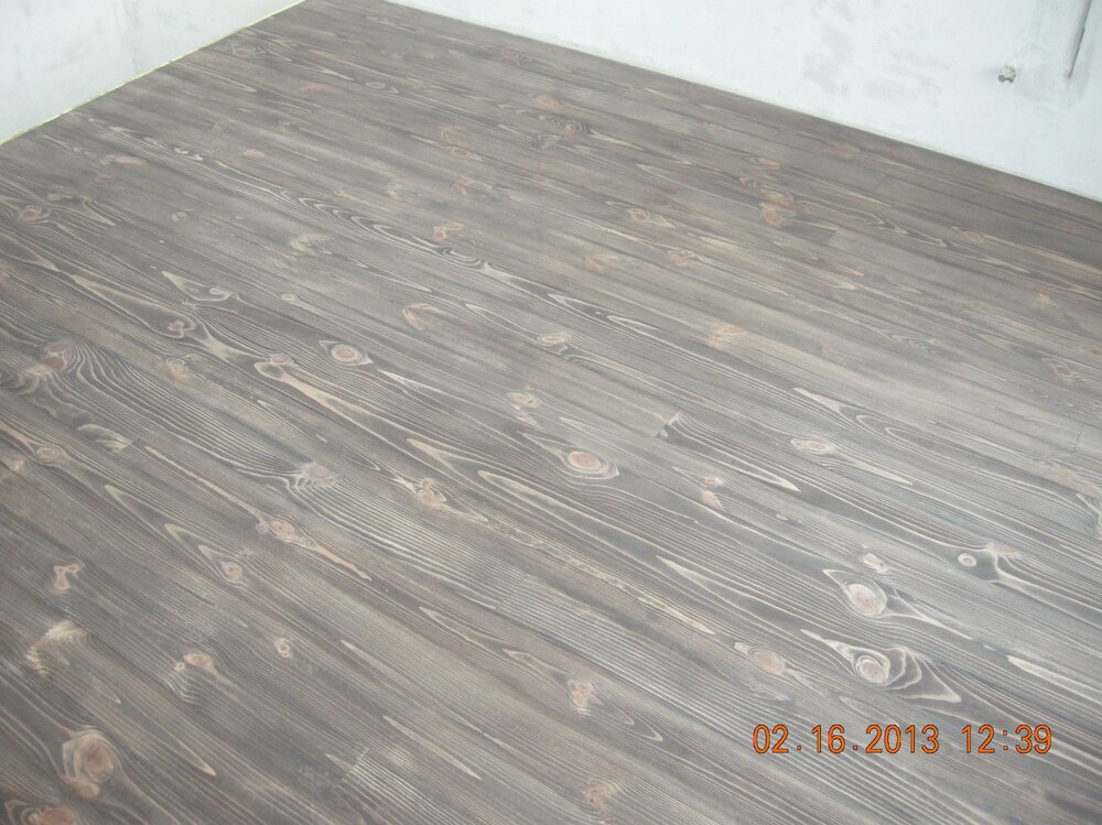

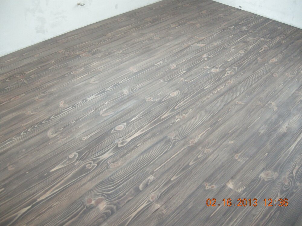

Доска половая.
Taurus
Что думает сообщество по этому поводу ?

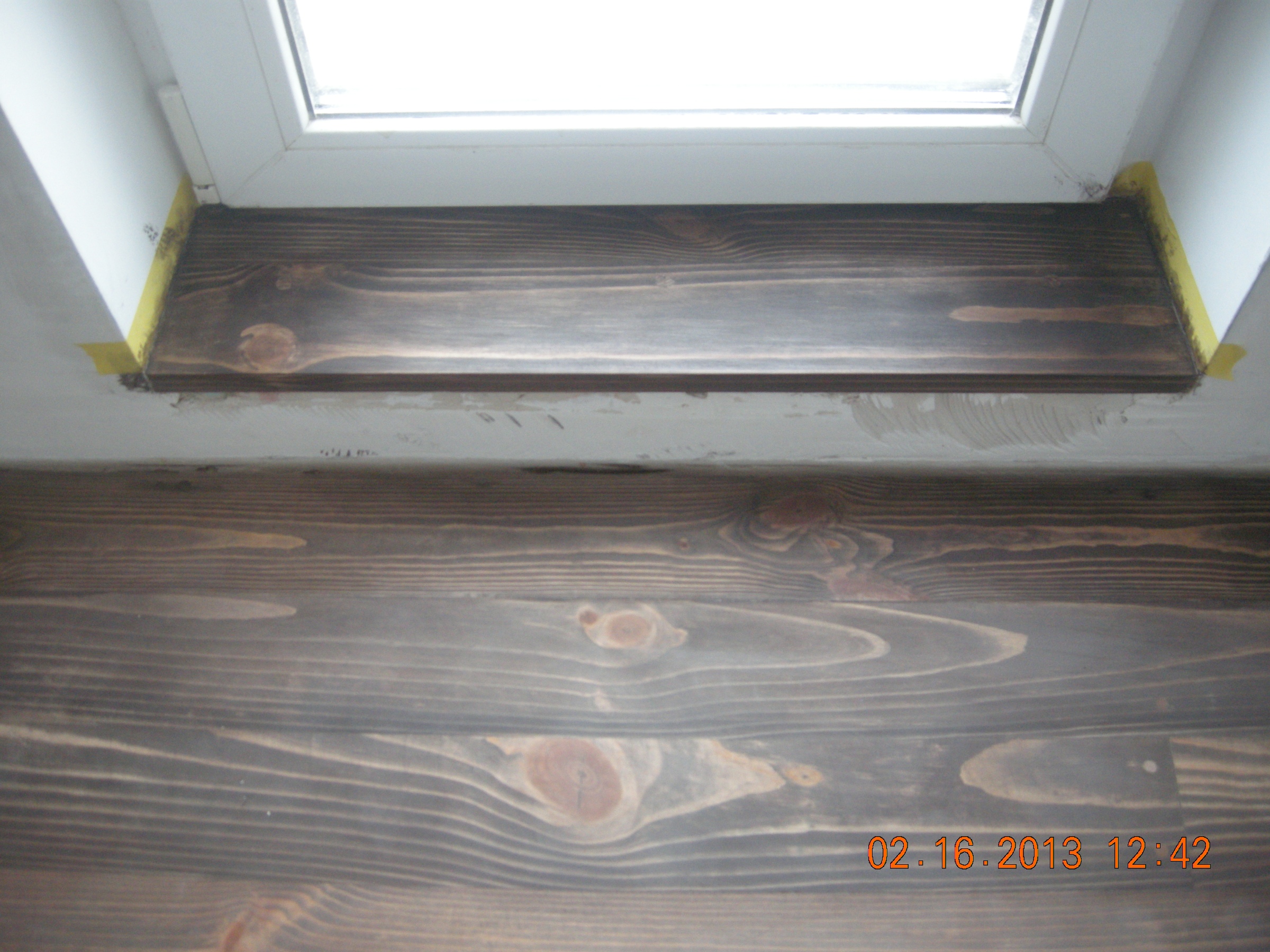

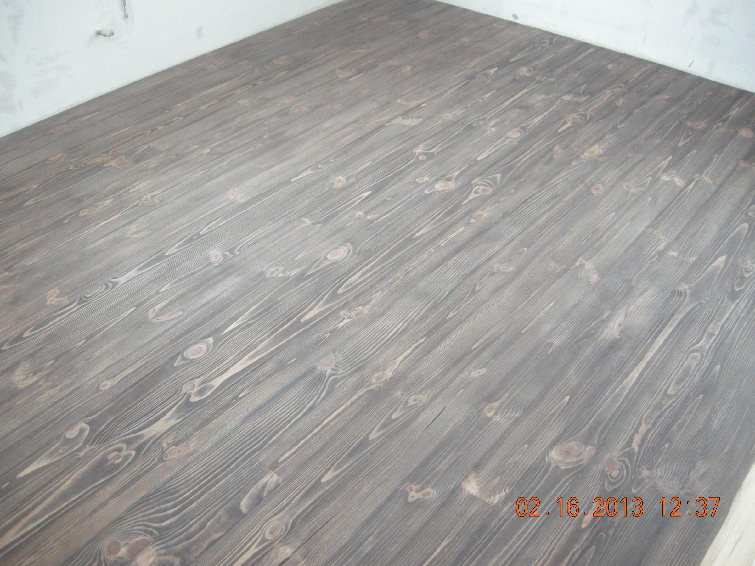

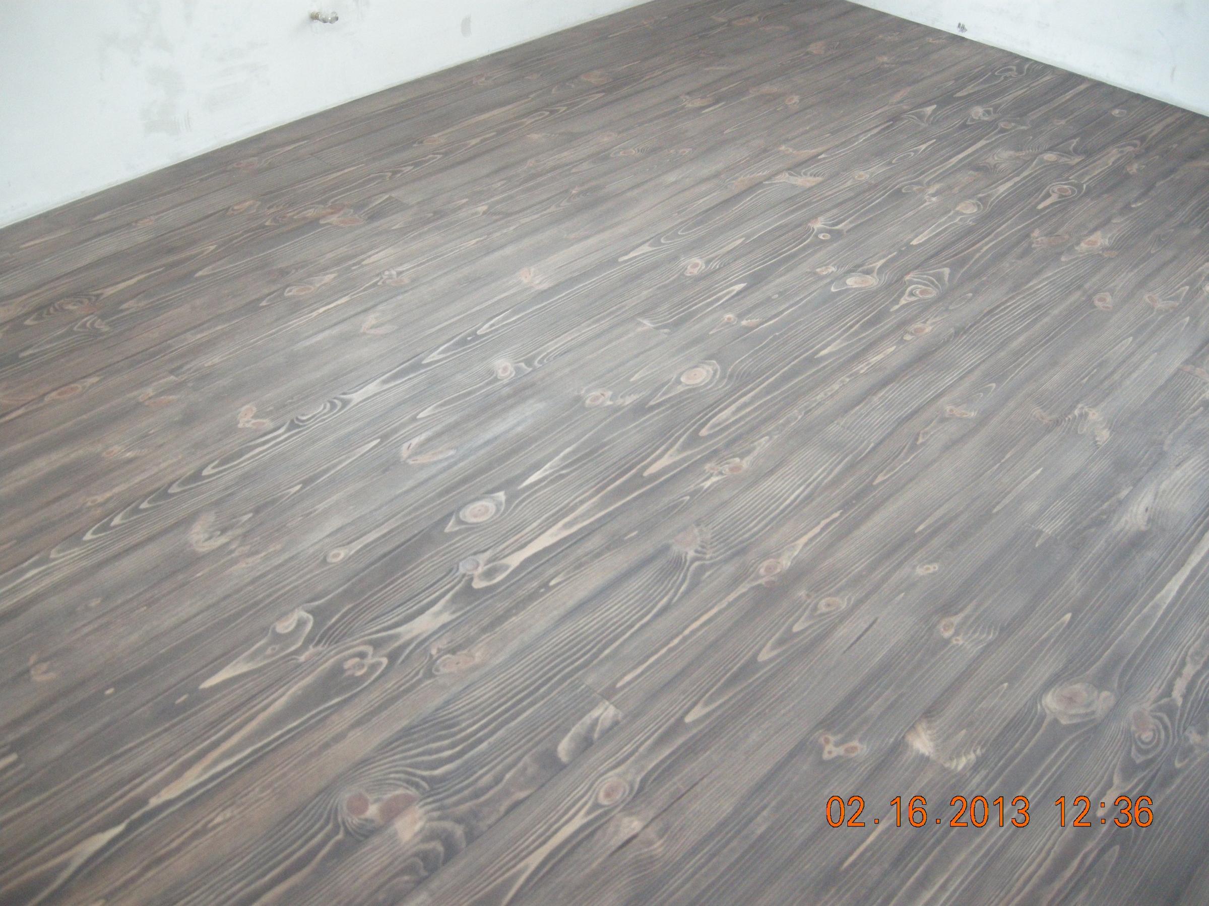

Эффект понравился. :good:=@
Очень хотелось бы увидеть в объёме.
стоит ли подшлифовывать вручную царапины и снова тонировать или получится пятнами
Категорически не советую. После под(пере)шлифовки морилка ляжет совсем по другому.
В критических случаях надо снимать слой рубанком, и потом шлифовать.
Наносили в четыре руки. Я кистью, тесть, меньше чем через минуту фетровым "тампоном" вытирал.
Попробовал второй слой на кусочке доски - очень тёмное получается.
Пробовал подшкуривать на том же кусочке, полностью тонировку убрать не получается, и, если сверху еще немного, даже разбавленной морилкой пройтись, все равно отличие бросается в глаза.
Решил оставить так как есть.
В объеме на выходных сделаю фото. Камера смарта сходит с ума от количества сучков, размазывает весь рисунок, не может фокус споймать.
Для инфы. тонировка Remmers (не в качестве рекламы)

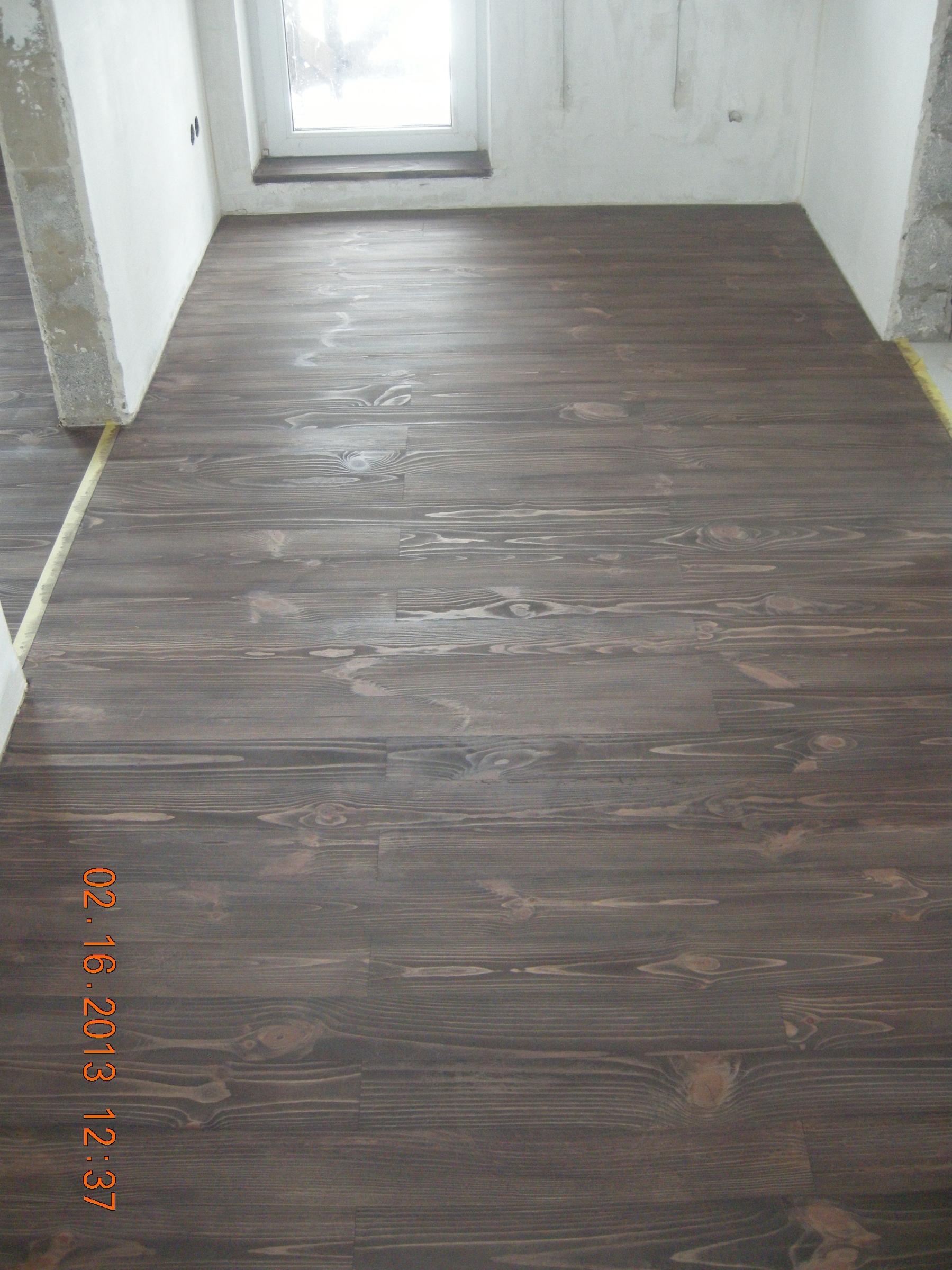

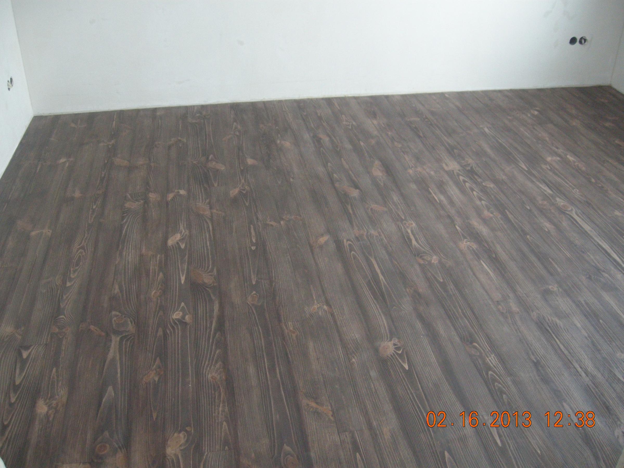

Вот обещанные фото. Цвет может казаться немного отличным в разных помещениях, но снимки при естественном свете, а он отличается в комнатах.
То же думал о двух слоях, считал что так покрытие крепче и нанести глубокое повреждение будет сложнее. Но вот такой нюанс -
если перед финишным слоем появятся "проблемы", смогу при двух слоях их подправить?
И такой вопрос. Промежуточную шлифовку чем лучше делать наждачкой или сеточкой. Сетка, как по мне, не так забивается.
На последнем фото - морилка и номер цвета.
Но если кто надумает работать Remmers мой совет.
Производитель пишет 50-80мл.\м2. Я себе на 65м2 посчитал с запасом 5,5л.
Менеджер мне насчитал 6,8л, для круглого числа взял 7л.
Внимание!!! Возможно, у меня такая доска или еще какие причины. На носил как описывал выше,
. В один слой. Расход 3л ± 200мл на 65м2. Итого около 4 литров куплено зря ))))

По фоткам: неплохо , даже очень вышло. Дерзайте, надеюсь финишный результат отличный будет.:beer:
Я когда брал эту морилку, настаивал именно что бы для внутренних работ была. Говорил не только с менеджером, но звонил и технологу, + читал немецкие инструкции.
Пленки на поверхности нет. Проба на тестовой доске показала, проникновение не очень глубокое, но я списываю это на то что, после нанесения мы быстро вытирали излишек.
Ну сучках или очень смолистых участках практически не впитывается, на некоторых участках прямо после проведения кисти мгновенное впитывание.
Как думаете, скроет 3-й финишный слой лака еще одно легкое прошкуривание между 2-3 слоем лака (если вдруг под картоном появятся потертости или какие-либо другие "бока")?

Мне показалось, что у Вас на доске нанесен тонированный грунт, нормально вполне выглядит. Если хотите немного притемнить, можно нулевкой (№320-500) легко заматовать и второй раз его (грунт пигментированный нанести) . Боитесь, что темно будет, разбавьте пигментированнй грунт прозрачным таким же в любой пропорции.
Но это ведь не лак финишный. А он(финишный лак) должен быть нанесен на Ваш (1-2) грунт в дополнительные +3 слоя (по сосне). При этом каждый слой велюровым валиком с расходам около 90-100 гр. на каждый метр квадратный. Промежуточная шлифовка очень мелким зерном приветствуется.
Скроет! Очень даже не плохо получилось как для любителя, респект!
Спасибо.
Вскрыл первым слоем лака. Расход опять же отличается от заявленного, хотя я не экономил ))) На моих 65м2 ушло ≈4,5л лака на водной основе Remmers PL-413 матовый. Наносил валиком. Выглядеть стало еще лучше ))).
