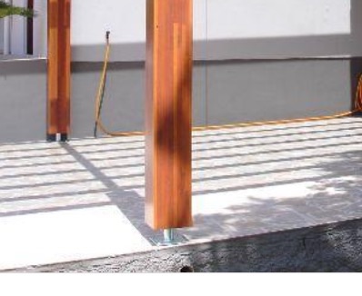

А как крепите деревянные колоны к основанию? На усленный перфоуголок, или монолитите? или какие надежные способы придумали?
Момент там в низу - мама не горюй, интереснно как каркасники решают этот вопрос :)
Там же уголки внизу видны - с каждой стороны колонны.
Я вижу, по-этому и спросил, т.к. эти уголочки могу спасти только от сдвига :)
Да, нежданчик, с деревянными столбами кому-то "повезет":(.
Может вверху соединение подвижное запланировано.
Не знаю, поймут ли меня те кто привык "вмазывать" пороги дверей в стяжку по примеру обложенных плиткой унитазов в хрущевках и продолжают по этой "технологии" делать тоже самое с деревянными столбами на террасе, но тем не менее выложу, как это делать правильно, возможно кому то будет интересно и пригодится:)
Как пример, подготовка под террасную доску, после укладки останется зазор между столбом и покрытием ~5мм. Столб будет жить долго и счастливо:)

Для Танкистов - то, что на Вашем фото - ведёт к 100% сдвигу и развороту столбов террасы уже через пару мес. Я так террас 5 сделала. Раньше :-). Даже сварка шайбы не удержит.
Столбы стоят на бетоне, на шпильке, с боку зафиксированные уголках с анкерами в бетон. Террасы у меня на каждом доме, домов вполне прилично, советы я умею слушать, но манера "смотрите салаги" - оставьте её для своих подопечных :-).
  • Лайк 10
Обожаю Скромных и самых умных :-).
Нет там никаких шайб и тем более к чему то приваренных, ничего ни куда не разворачивает и развернуть не может. Две пластины, между ними толстостенный труба, покрытие горячий цинк. Между столбом и финишным покрытием остается зазор в настолько мм, вода не скапливается, по столбу не попадает внутрь, проветривается, соответственно нет гниения, нет плесени... Ну да ладно, я же не настаиваю, не хотите учиться делать по новому, делайте как всегда, а это пусть останется нам, танкистам:)

Нет там никаких шайб и тем более к чему то приваренных.......Две пластины, между ними толстостенный труба..
Две квадратных шайбы приварены к трубе? :lol:
Лично я бы поставил металлические.
Это было бы не по фен-шую :)
По спору, "скромный" конечно умеет настроить против себя, но справедливости ради, его конструктивное решение мне понравилось больше :) Если конечно в бетоне есть закладные под эту пятку...
