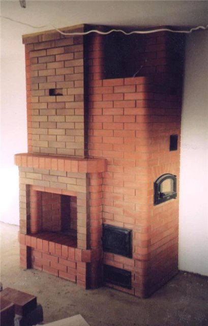

Мой вариант решения.
Отопительная печь (печь-камин) с хлебной камерой.
Если необходима плита , то она выполняется с отдельной топкой в одном корпусе с печью и выводом в один дымоход. В этом случае время использования печи независит от времени топки печи , времени суток и времени года
Плита может быть заменена на открытый камин или теплое сидение(на полноценную лежанку нет места на существующем фундаменте)
см. картинку
Что либо подобное будет лучше для гостинной чем первоначальный вариант.

А на фото печь довольно хорошенькая, ей бы еще сбоку лежанку, и вааще был бы отвал башки :D

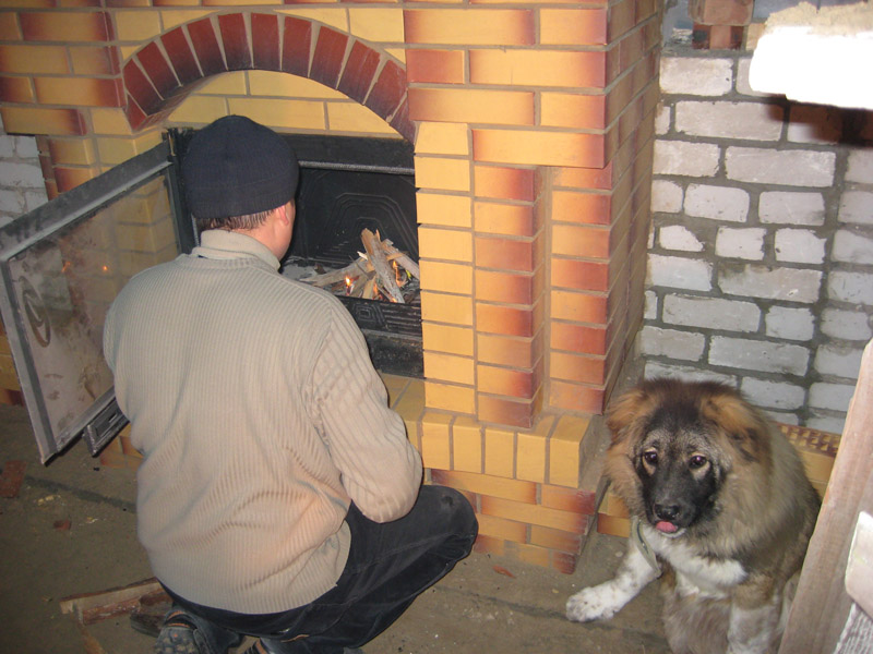

Вчера мне печник закончил класть печь и выдал спички для торжественного запуска. Все прошло на ура. С меня был красный кирпич, вся чугунина, задвижки и сажетруски. По материалам - 900кирпич, 800железо. Железо брал на рынке совдеповское, хотя новая Харьковская чугунина и была дешевле. Дедулька привез прицепом свою глину (порядка 40 ведер - глина жирная-жирная) и сложил собственно топку, комен на две стены, лежанку 2000х800, боровок на крыше метра 3. Работал он 6 дней и взял с меня 1400 грн.(извиняясь, что сильно дорогой бензин). Я заливал фундамент и теперь мне осталось обвязать металлическим уголком, облицевать плиткой и побелить. Дедушка же мне клал камин года 2 назад, после чего я счастлив как слон. Он кладет печи уже 40 лет. Как он сказал - "деньги не главное, я хочу чтобы после меня оставалась память". Думаю это лучшая гарантия.

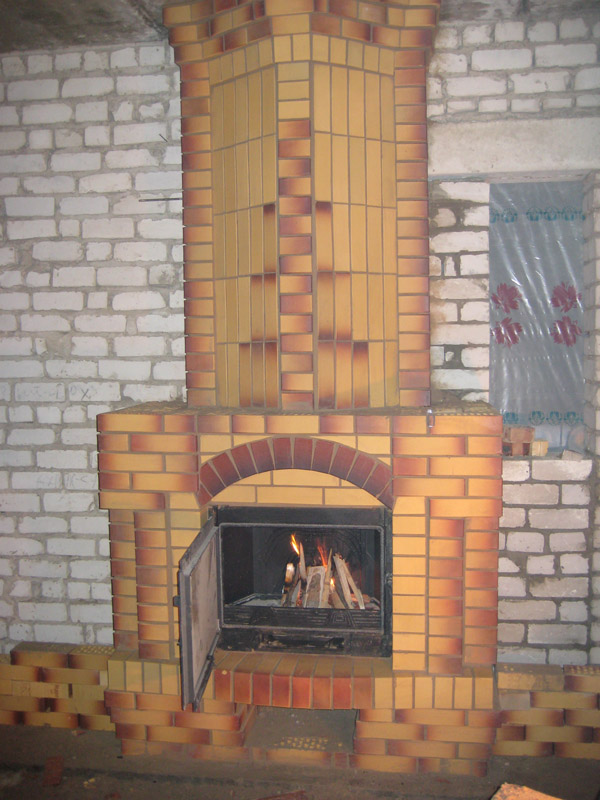

Печь еще не фоткал - нет времени. Выкладываю фотки камина, сделанные почти сразу после кладки.
А все хотели увидеть печь от хорошего мастера:(
работу в студию!
А можно контакт в студию? Форма камина и аккуратность очень понравились.

Народ, я правда неуспеваю сфоткать(точнее забываю:o). Надо много успеть до дождей-холодов. Ввязался параллельно в 2 стройки и немного не успеваю.Завтра парень печь отштукатурит, а до воскресенья облицует плиткой (нашел 5 ящиков совдеповской глиняной 15х15) и уже тогда сфоткаю.

:shock:дык в работе печника главное порядовка, ходы, хайло, т.е. внутренности, а я не успел это все пофоткать, я лишь успевал ему все подвозить вовремя.
Штукатурить будут глина-песок 1 к 4 и немного добавят спец смесь (осталось пол мешка от камина). Класть будут на нее же . Все это пройденый этап, т.к. меньшую по размерам печь клал другой паренек в другом месте в сторожке пол года назад. Низ все в той-же плитке, верх побелили. Сторожа после булерьяна ненарадуются - говорят на ночь хватает цеберки дров. Правда там еще сделали духовку, а в этой она мне не к чему.
Может я не правильно объяснил в первый раз - кирпич красный у меня не новый, у меня в топке он положил штук 30 другого серого - огнеупорного (он похож на кислотный и похоже промаркирован), просто он случайно мне попался. Дед клал давным-давно пром. печи, поэтому покрутил в руках и сказал , что подойдет для топки, часть лежанки он даже сложил из нового белого силикатного, а низ и вовсе засыпал песком, так что особой эстетики сейчас еще нет, это ж не камин. Зато 3 дня ребята топят - комены ураган :Yahoo!:, а вот от лежанки я расчитывал большей теплоотдачи, правда и заслонки приоткрыты как летняя так и зимняя (так посоветовал делать дедуля в первые дни).

Увидеть порядовки , это вообще предел мечтаний. Они хоть в каком то виде существуют?
Все остальные внутренности вы на радостях не успели зафиксировать.
А тут вы еще решили скрыть от публики внешний вид печки после работы МАСТЕРА.
Теперь как его правильно оценить?
Некрасиво получается.
Кстати как ваша спецсмесь называется?
1. Штукатурить сегодня не начали, так что завтра хоть на телефон, но сфоткаю.
2. Фотку рапечатаю и если увижу на неделе дедулю, попрошу карандашом нарисовать на ней хода. Потом или сосканирую или в Corale прорисую.
3. Я дал телефон печника, можно созвониться и попросить прорисовать на листке под Ваши размеры и запросы порядовку. Кстати зовут дедульку Виктор.
4. Смесь такая серая, покупал в Эпицентре для камина.
