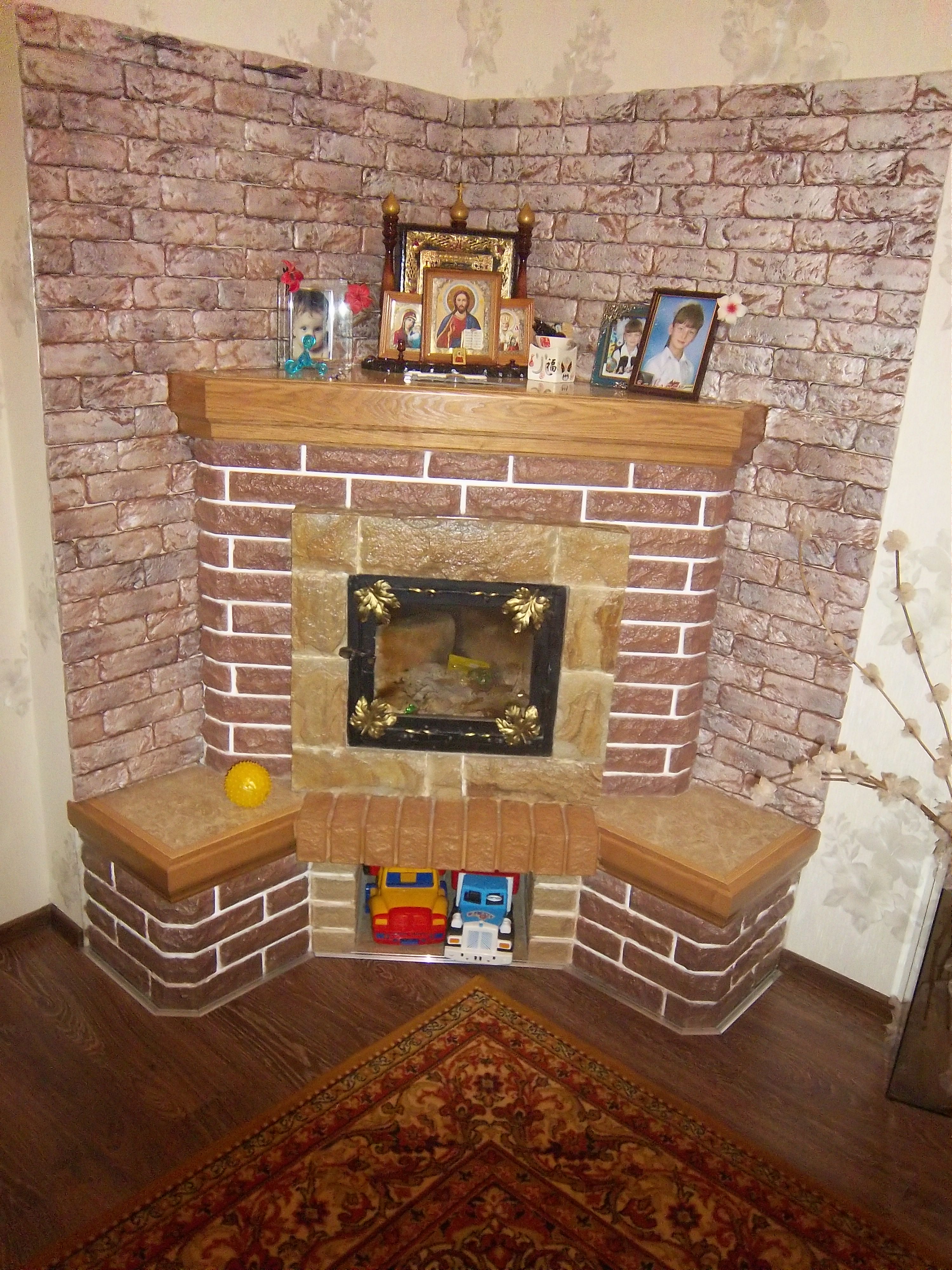

Пожалуйста, фото Вашей печи, после трех лет жизни.
-Почему, вдруг решили рекламировать печника?
-сколько комнат обогреваете?
-как часто топите, сколько держит тепло?
-чем топите?
-чем обложена?
-как долго делал ?
-чье производство дверцы и прочее?
-сколько лет гарантия?
- Здравствуйте!Начну,пожалуй,со второго пункта...Мастера я не рекламировал,а лишь поделился позитивом по теме,а если я доволен его работой,то и другим буду рад помочь...Теперь о самой печи:топлю в морозы,да и не только в морозы два раза в сутки,рано утром и вечером за пару часов до сна(чтобы угли прогорели),соответственно все это время в доме тепло,в качестве топлива-дрова,обложена она(точнее исполнена)в вид дикого камня,только камень этот дикий Андрей делал сам из каких то жаростойких смесей(я не вникал особо) с отделкой печи времени около месяца ушло,а после под лак специальный.Запах был ужасный,то зато теперь все блестит,пыль влажной тряпочкой убираю.Гарантии от него все на словах были да мне и достаточно было ,т.к мне его брат рекомендовал когда дело коснулось,а брат в России живет под Тобольском(Андрей сам оттуда)и знакомы хорошо.Поэтому особо долго я не раздумывал.И ни сколько теперь не жалею.Фото позже выложу сами оцените мастера по делам,а не по красному словцу._____с Ув. Сандэр

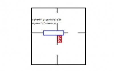

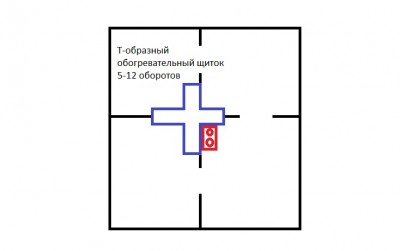

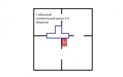

OL-SER, -вот подавая печь -которая отапливает 4 комнаты. Пиролизные ,Ракетные , Печи Ариев. Кузнецовки - и Прочие. Простая -подовая печь + щиток. Есть и со стеклом. Щиток в простенке.
genas45, - Не знаю кому сказать спасибо. у меня в одном доме -печь с встроиным теплосьемником и СО. по дому. Во втором -печь и щиток в простенке. Обе печи топил углем. в этом сезоне - уголь страшно дорогой. а с дровами - чуть легче. Много ветром на комбинате повырывало. Так что - провел уникальный эксперемент. Печь -котел -топлю углем. Печь+щиток Ребро.-только дровами. Печь на дровах - по экономий - выгодней в два раза. Печь на угле -дрова кушает на ура. Топим -очень экономно. Даю схемки -планировки 50-60г.прошлого века -по Мариуполю. Одна печь-отапливает 4 комнаты. Есть и другие варианты. Так что - все познается в сравнение.
