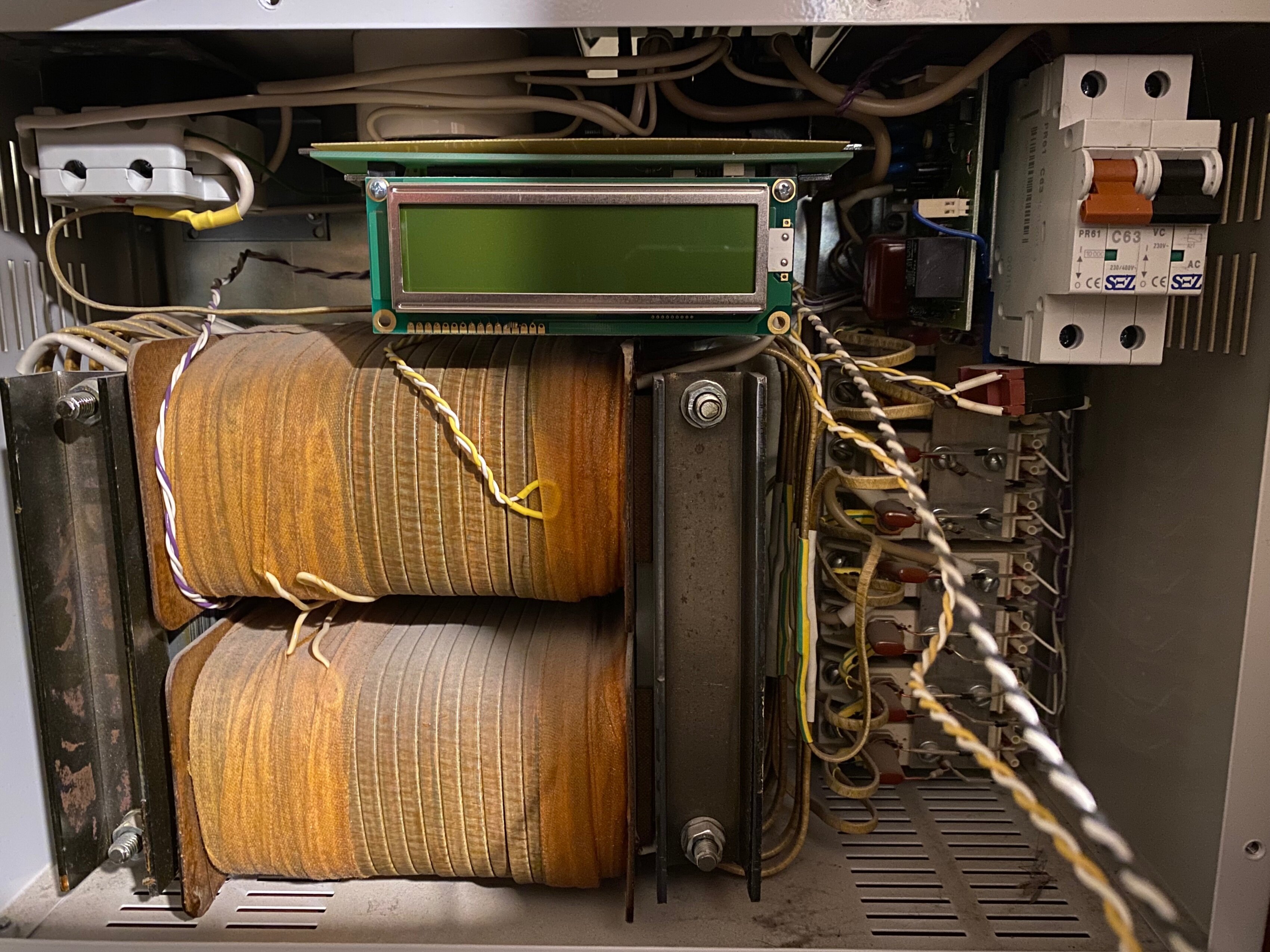

Фрай писал:
О, треба сьогодні розібрати стаб і пропилососити, дякую за нагадування.
всеодно не на гарантії.
от тільки чи не звиздоне струмом
Сказав - зробив! )
Відкрутив кришку і чогось стремонувся, хоча рукав порохотяга й пластиковий, але краще на свічку одягнути … )
вимкнув
Був приємно здивований, не чекав такого стану за майже 10 років експлуатації
бо колись чистив телевізор то там такий жах був з пилу.
3 часа назад, Фрай сказал:
Судя по трасформатору и автомату, это Volter СНПТО-14 ?
Верно, СНПТО-14пт, изначально хотел взять без пт, у ш порог был круче, но наш гл.энергетик убедил на этот, у него якобы погрешность меньше 2-3% против 9%
Змінено користувачем Фрай
В 08.12.2023 в 00:49, Фрай сказал:
Якщо є можливість зробити ревізію електролітів на платі керування та захисту.
Сам розберусь лише якщо будуть механічні пошкодження, а от дефектувати те, що не має ознак несправності мені недоступно.
Эх, шкода далеко до Дніпра.
9 часов назад, Фрай сказал:
Ризикую залишитися без роботи , але просто замінити електроліти і все.Бюджет 100 грн.
Але коли зламається , так легко вже не вийде
