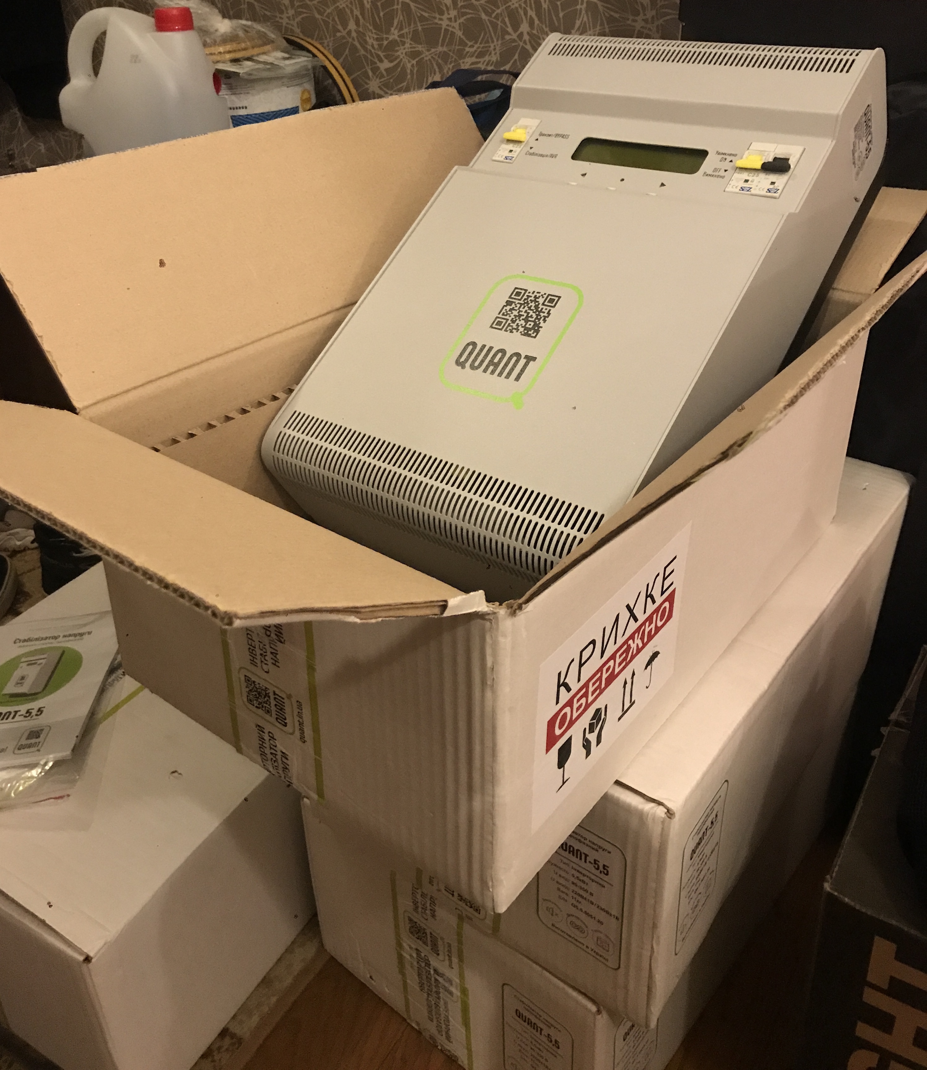

Вот оно счастье. Пріехало :-) :-) :-)
Спасибо производителю.
Сижу читаю инструкцию.
консультация/сервис всегда на связи
и здесь и в реале
Спасибо производителю.Сижу читаю инструкцию.
"Мирный атом!":good:
С нетерпением ждём отзывов!
