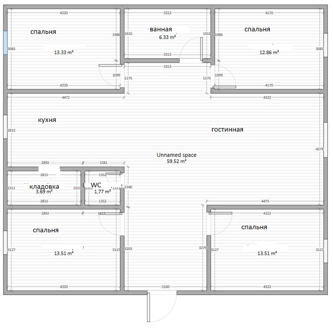

одноетажник на 4 спальни, попрошу подсказать покритиковать

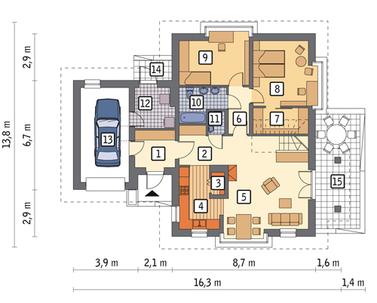

А если.. по мотивам ua.dom4m.com.ua/4m6375-ua-4M6375/
Ванна правда 9 кв, ну то такое
Та тут этот Т-образный коридор - вообще нечто.
А какая у вас ориентация участка? А то ж все эти планировки для разных ориентаций.
С
З В
Ю
Т - образный неудобно/непрактично? Зато как бы спальная зона отделена

он же "Пластичный" )) projekty.muratordom.pl/projekt_plastyczny,3112,0%2C0.htm?q=347&t=&v=1

Тогда "Пластичный" не подходит (3 спальни окнами на север), а польский - более-менее.
Если в нем увеличить ширину гаража до 4 м (вместе со спальнями), то вполне. Только дорого.

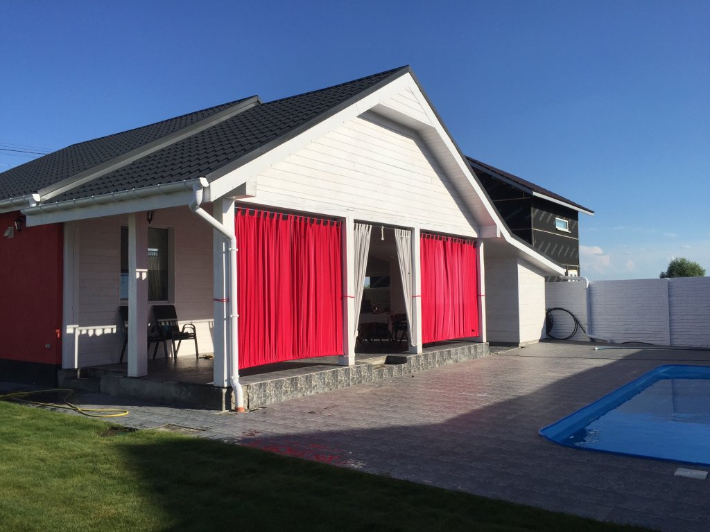

Единственное неудобство близости к западной стороне- пару часов солнца в вечернее время, как раз на время ужина и посиделок.
Вот точно такая же ситуация. Терраса на северо-запад, крытая, интегрирована в угол дома. Часа полтора перед самым закатом солнце прямо в диванной зоне.
Я выбрала такой вариант потому, что вид на горы у меня именно в направлении севера и запада. Закрываюсь тюлевой занавесью. Очень красиво и уютно, но немного тонковата и солнце её немного просвечивает. А более плотную мы сняли, т.к. в вертренную погоду она выламывала карниз, как ни привязывай, а парус еще тот.
Вот и я выбрала ориентацию основного дома из-за вида. Дом потянул за собой и террасу. Летом отлично- в доме прохладно, но осенью дом видит солнце пару часов в день. Понимала, что так будет, но в приоритете был и остаётся вид.
Очень ценное замечание. Задумалась над выбором ткани и способом обвязки вокруг столба. Поняла, что над тканью придётся поломать голову да и простой подвязкой не обойтись. Спасибо:)

Сперва повесили из плотной ткани. Красивая, но мнущаяся. После каждой подвязки на ней складки и при ярком освещении заметна каждая такая складка. Кроме того, в дождь она набирает воду и становится такой тяжелой, что вырывает карниз. Теперь добавь сильный ветер и у тебя на террасе "летучий голландец", который в сильный ветер легко сбивает с ног. А еще на такой ткани после высыхания остаются следы от воды.
Я сейчас не про специальные маркизы пишу, а про штору.
Кстати, с маркизами аналогичные квесты - как надежно закрепить, как успеть свернуть до того как подует ветер.
Я искала такой вариант, который позволит мне не караулить террасу. Немнушаяся, продуваемая, не впитывает воду, стойкая к загрязнениям, недорого. Крепится на обыкновенный комнатный карниз. Два сезона на отлично и потребности в замене пока не вижу.
Если хочешь, кину тебе на почту фотку, как это выглядит. Будешь иметь представление про такой вариант.
Я что бы штора не летала по всей террасе закрепил ее сверху и снизу, получается как бы два карниза, но в сильный ветер стараюсь все же шторы сдвигать и привязывать к столбам

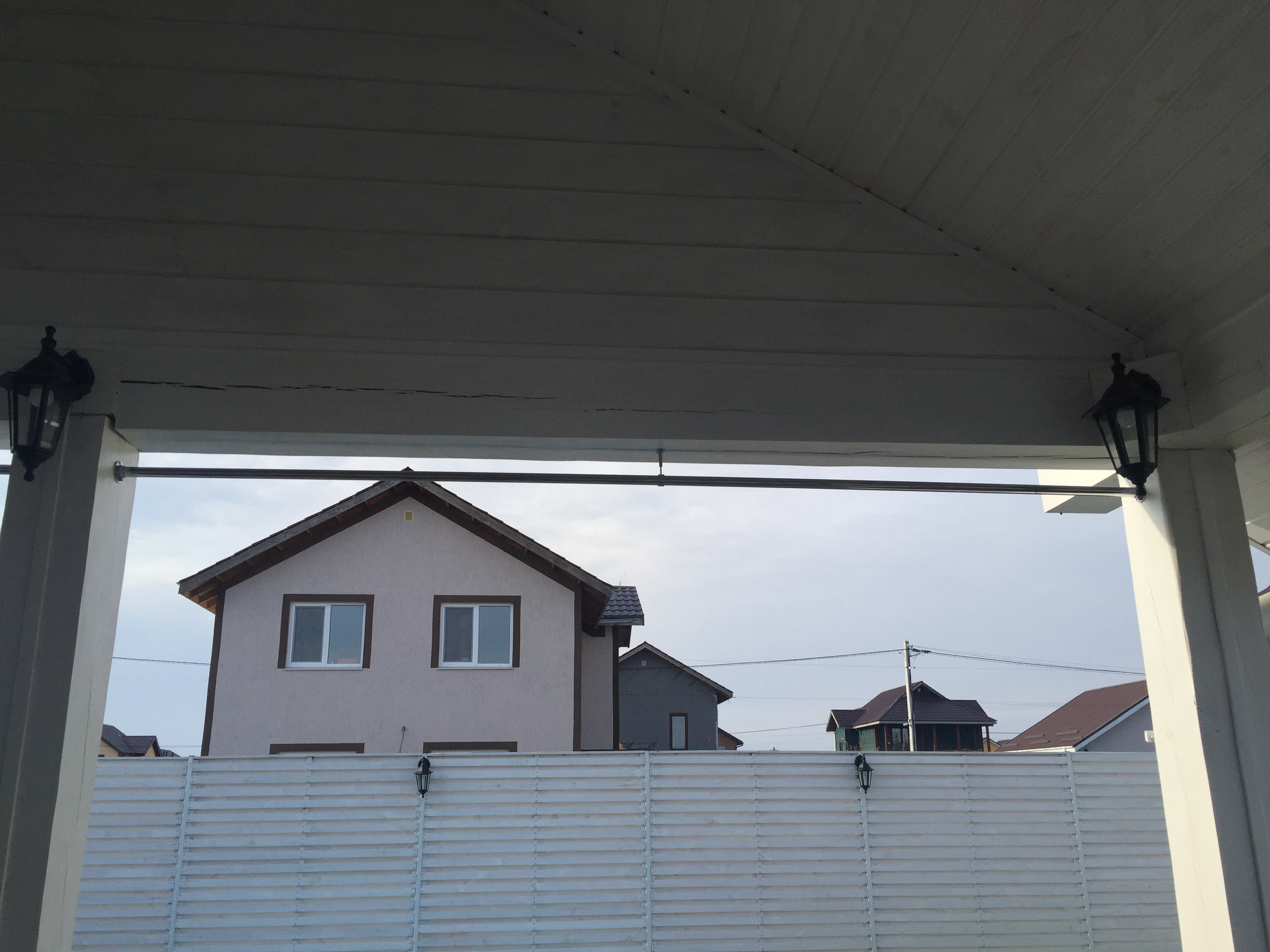

Меня постоянно мучает вопрос про низ шторы, который будет мотыляться от ветра.Утяжелители здесь не помогут, а штробиться в пол террасы, для какого-нибудь варианта крепления, не буду. К тому же, и Наташа, и вы подтверждаете, что при жёстком креплении верха и низа, получаем "летучий голландец". Я парапет из дерева, по периметру террасы, не делала, чтобы он мне не искажал картинку вида, шторы нужны на пару часов солнца, в остальное время будут собраны у столба.
Вот для этого у меня снизу тоже есть карниз
Шторы на зиму уже снял, и нижний карниз тоже, но он такой же как верхний, его я оставил для крепления гирлянды

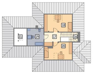

www.proekty-muratordom.com/proekt_priiatnyi-moment-energosberegaiushchii,446,0,0.htm?lpt=3&kdg=2&sd_0=&sd_1=&knd_1=&pz_1=&pz_0=&pc_0=&pc_1=&gd_0=&gd_1=&web_0=&web_1=&knd_0=&v=1&wsk_1=&wsk_0=&pn_1=&pn_0=&p_0=&p_1=&a=&c=&wk_1=&wk_0=&mirror=yes&o=&q=&wef_0=&wef_1=&t=1&wo_1=&wo_0=&page=1
Аксакалы, а подскажите по ценообразованию, мансардник и одноэтажник +- одинаковы по стоимости постройки?
murator-em11-priyatnyi-moment-energosberegayushchii-Domy_446_20_35527_634x377_crop_rozmiar-niest.jpg.81f54d81c98558c650589192f8cab5aa.jpg
murator-em11-priyatnyi-moment-energosberegayushchii-dom_446_6_11876_377x0_rozmiar-niestandardowy.jpg.9b932da1a998052ef1b7b5e51492285f.jpg
murator-em11-priyatnyi-moment-energosberegayushchii-dom_446_7_29212_377x0_rozmiar-niestandardowy.jpg.00b1d1bbb684d6ecea13ab99fb9ed603.jpg
Начинает "бросать" в мансардники )))
Это промежуточный этап, лучше сразу переходить к двум полноценным этажам.
И эта, две комнаты на первом этаже необязательно, одной хватит.

если остановлюсь на мансарднике, думаю детворе отдать второй этаж, самому со стариками на первом поселится
Сильно не пинайте, концепт так сказать) Понятно, что многое можно допиливать, тамбур например...Имеет ли он право на жизнь?

Не буду никого убеждать, но себе б при необходимости делал второй этаж, а не мансарду.
ИМХО, рациональнее три спальни на втором (ваша и детей), а стариков на первом.
Сильно не пинайте, концепт так сказать) Имеет он право на жизнь?
Вход в малюсенький с\у (в одноэтажном доме с четырьмя спальнями) из гостиной либо кухни не самое лучшее решение мягко говоря. Да и концепция странная, наверное сами "вояли"?
ага, сам ) навеяно темой о безкоридорниках
