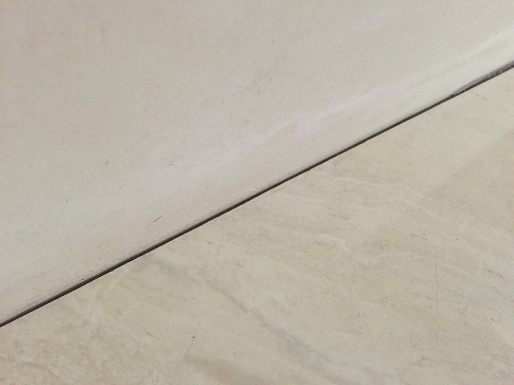

Помогите решить проблему: имеется водяной теплый пол, площадь - в гостиной 60 м.кв и в коридоре 15 м.кв. Толщина чистовой стяжки 7-8 см, плитка испанская 600*600 мм, кладка по диагонали, швы эпоксидные 1.5-2мм, мастер вроде неплохой. Сейчас при прогреве теплого пола до 35 градусов на гребенке каждое утро раздается хруст при ходьбе в коридоре возле стен. Хруст достаточно сильный, что с этим делать?

Посмотрел фотки - демпфер есть у стен на весь пирог чистовой стяжки. Если попрыгать на плитке возле стены - каждая вторая кафелинка в коридоре хруснет один раз утром при остывании пола, затем можно прыгать весь день - не трещит. Сначала мне казалось что хрустит плинтус мдф, будто клей прилип к плитке. Затем звук усилился..
А есть фото края пола с плиткой, но без плинтуса?
Или снять в каком то месте, где хрустит, плинтус , и посмотреть?
У тебя плинтус приклеен к стене?
Здаётся мне что керлингом там попахивает.В идеалепроверяется лазером,но можно и руками,поставте палец на стык плитки и плинтуса и попросите кого то подпрыгнуть рядом.Если зафиксирует движение,то он родимый.Причем хрустеть должно не возле стены,а ближе к середине,где изгибается или уже поломалась стяжка.Сетка в стяжке есть?

Клей мапей Р9, сетка в стяжке есть. Если постучать по плитке - звук везде одинаковый (не бухтит). Фотку примыкания прикрепил - плинтус крепится к стене. Попробую сегодня бумажку приклеить на плинтус, и поэкспериментирую пальцами :) Спасибо всем за советы :beer:
Ром, а кто клей выбирал? По его техкарте - на теплый пол можно его пускать только для плитки не более 30*30. Хотя по характеру поведения - мне все таки кажется, что пока клей и плитка тут не при чем
Мое предположение - когда клеили плинтуса на стены, нанесли жидкие гвозди на стену, потом когда прижимали плинтус, выдавили его ниже, и он достал до плитки. За ночь плитка с пола приклеивается , и потом утром отрывается с шумом. После того , как оторвалась - уже нет временно адгезии, поэтому повторные нагрузки ничего не дают.

Сначала тоже так думал. Но странно то, что хрустит в коридоре шириной 3м, а в гостиной шириной 6м тишина..
