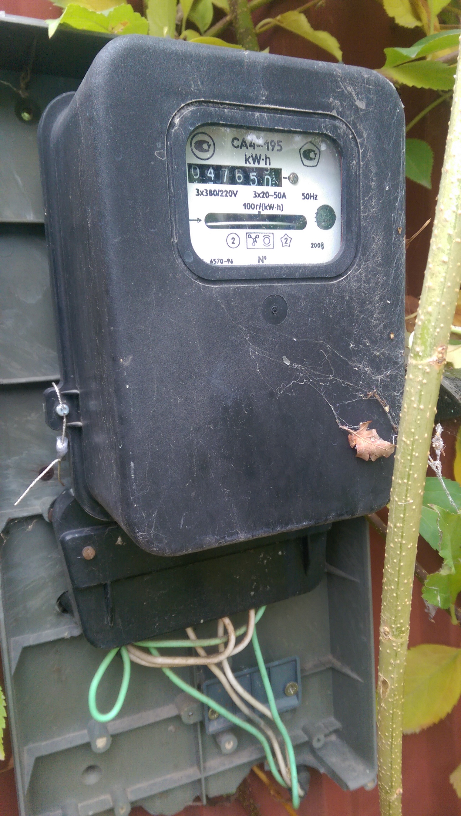

Если есть где инфу посмотреть на этот счетчик..скиньте пожалуйста,потому что,одни пишут последний ряд-одно деление0,2квт другие 0,02кВт.спасибо
А самостоятельно посчитать количество делений и, соответственно, цену одного деления - не судьба?
На счетчике 4765 кВт*ч
А почему не 47650? Где запятая или красный цвет?
Вы один разряд потеряли, в этом счетчике 6 ЦЕЛЫХ разрядов. Показания в данном случае - 47650 кВт*Ч...
elektrichestvo.ucoz.net/photo/2-0-11
Если на вашем электросчетчике нет ни запятой, ни обводки крайнего правого разряда, то записывают все 6 цифр.
Таким образом, на Вашем счетчике 47650 кВт*ч учтенной энергии.
Счетчик соответствует требованиям ТУ У 3.01.14308262.015-95, по которым крайний правый разряд - 0,02 кВт*ч/дел.
Прошу прощения...если одно деление 0,02 то 5 делений равно 0,1квт.соответственно крайняя полностью в прокруте это 1 киловатт?
Тогда, если посолений ряд на'круг один киловатт,то его можно не считать?

Нет. Последняя цифра считается. Как Вам писали выше, на Вашем счетчике 47650 кВт, а не 4765.
Круто. Если счётчик установлен лет 9 назад, то это по 441кВт в месяц.
В среднем, это нагрузка мощностью 610 Вт. Ничего особенного.

Зачем его менять? Показания нормально считываются, значность без запятых.

Можете проиграть. Этот счетчик часто недоучитывает потребление при небольшой нагрузке.

Всем огромное спасибо за ответы..но если честно так и не понял,последний ряд -одно деление 0,02 квт пишется)) а на круг пишут10квт-почему?
