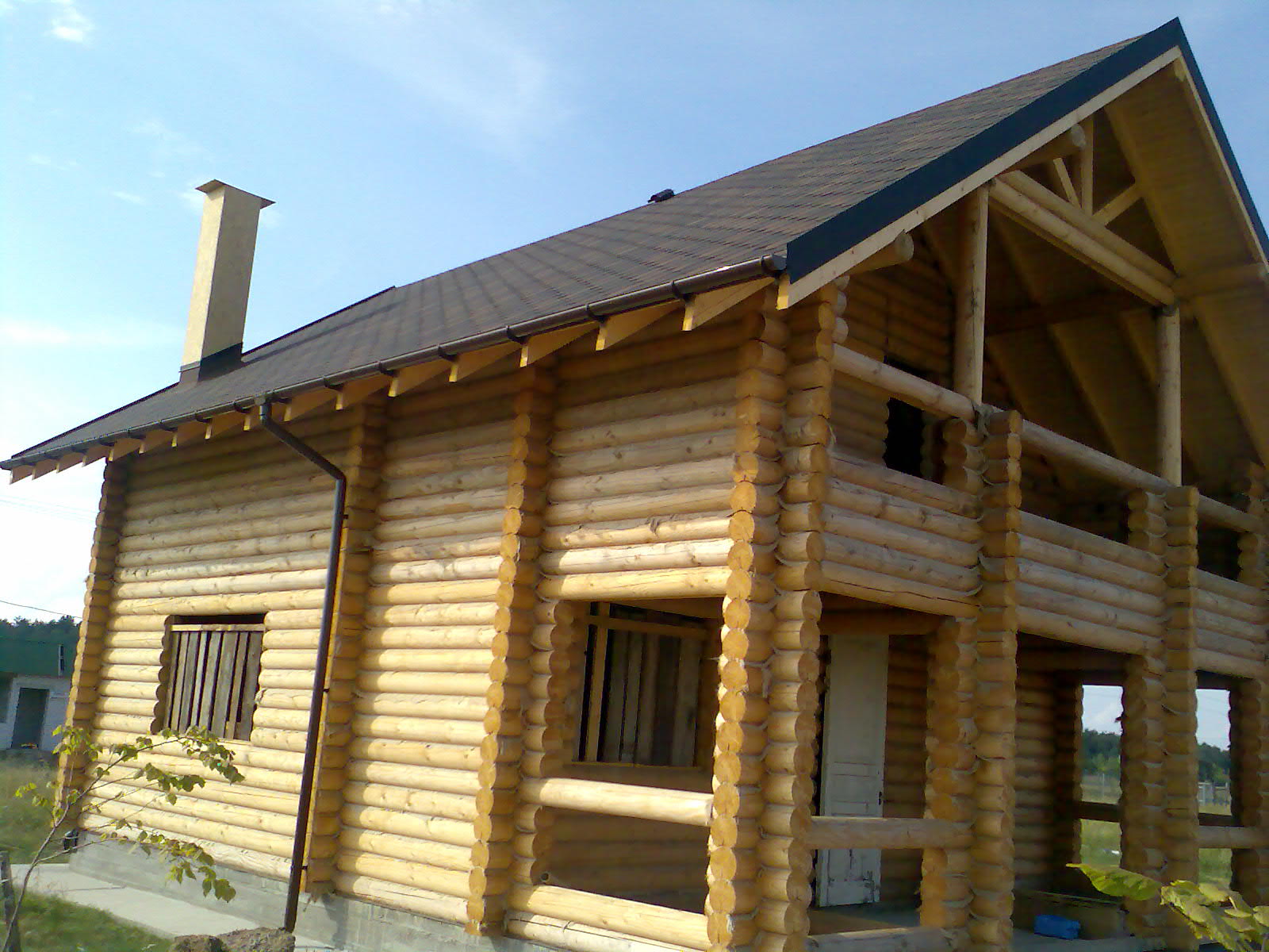

Обшили один оголовок металической вагонкой ...
вроде ничего так вышло :)
А водосток??На открытый вариант карнизного свеса надо ставить кронштейны до устройства кровли на обрешётку.
Фронтальная металлическая планка низкая,надо вертикальную часть планки на 5 см выше плоскости кровли.
По поводу "металической вагонкой"....металл нагревается и плавит битумку,если в местах их соприкосновения не предусмотрены термические изоляторы типа вспененой резины или чего то подобного.
Вот за что уважаю Крышника,так это за умение кратко и содержательно выражать мысли - маладэц.Не помешает и прислушаться к его советам.
водосточку сказали будут ко "лбу" лепить, типа всегда так делают ...
свесы и лоб подшивается вагонкой ...
а что с фронтонной планкой ? не очень понял как надо чтобы было !?!?
Мы обычно водосток/лоб/подшивку делаем до кровли,после установки стропилки,но это не принципиально,просто так удобней/технологичней/быстрее,можно и после кровли.
Лоб лучше сделать L-образным металлом,см фото в альбомах.И свес лучше специальным перфорированным софитом,а не вагонкой.
Фронтальная планка должна быть Т-образной,выше кровли на 5 см,держит сбоку снег,не дает образовываться сосулькам/сваливаться снегу,это по опыту,хотя большинство делают как у Вас.

На фото чёрное это фронтальная планка специальная,широкая(на 10 см шире обычной,для защиты дерева крайней стропилины),но всё так же выше уровня кровли на 5 см.
