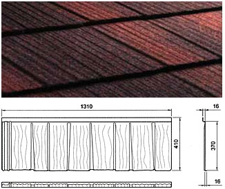

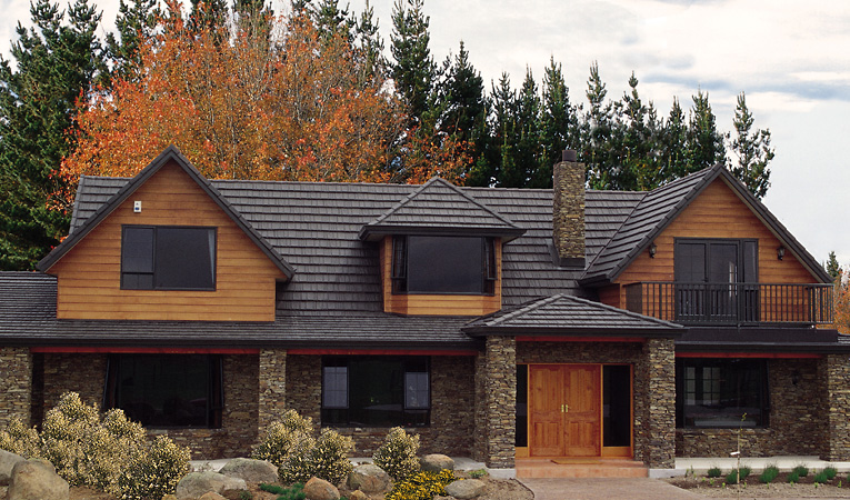

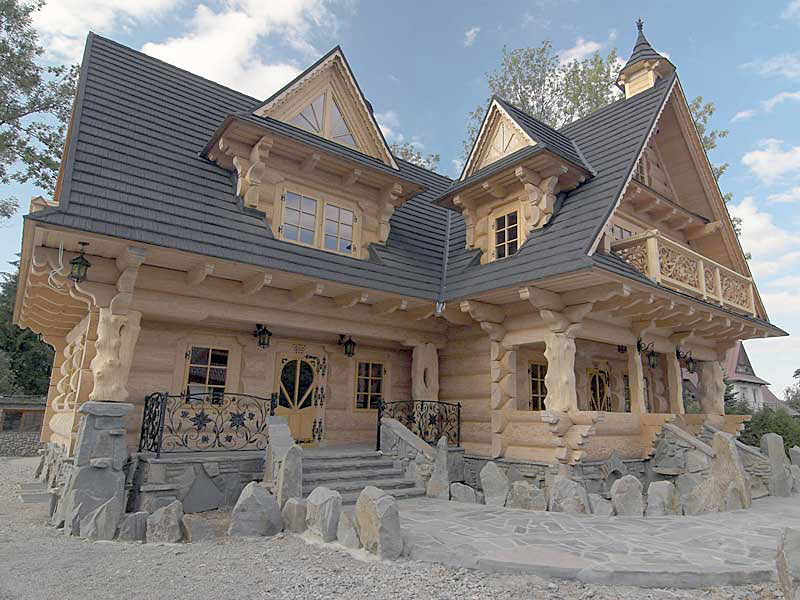

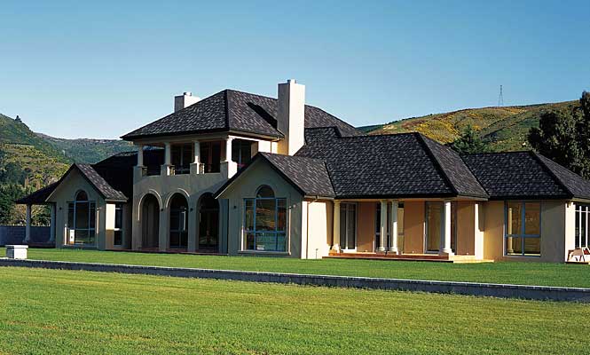

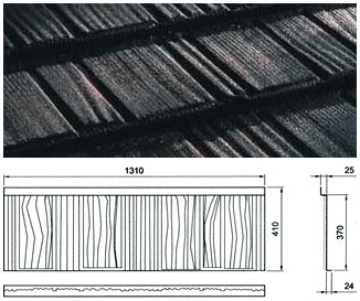

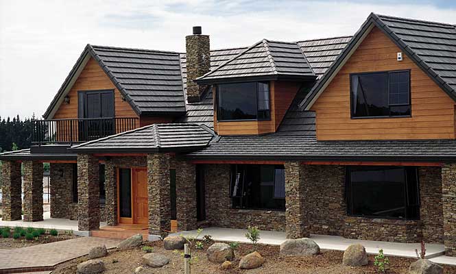

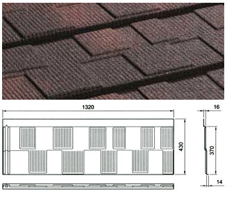

Рассмотрите еще как альтернативу композитную черепицу.
Например у такой композитки как GERARD есть даже виды профилей разработанные специально под дома из сруба (структура дерева).

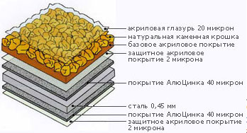

Представляет собой профилированные стальные листы, покрытые крошкой натурального камня.
Гранулы камня удерживаются на поверхности слоем акриловой глазури и не осыпаются с поверхности материала при всем сроке эксплуатации кровельной системы (более 50 лет). Гранулы не выгорают на солнце, устойчивы к ультрафиолетовому излучению.
Кроме того предоставляется 50-летняя юридическая гарантия.:friends:
