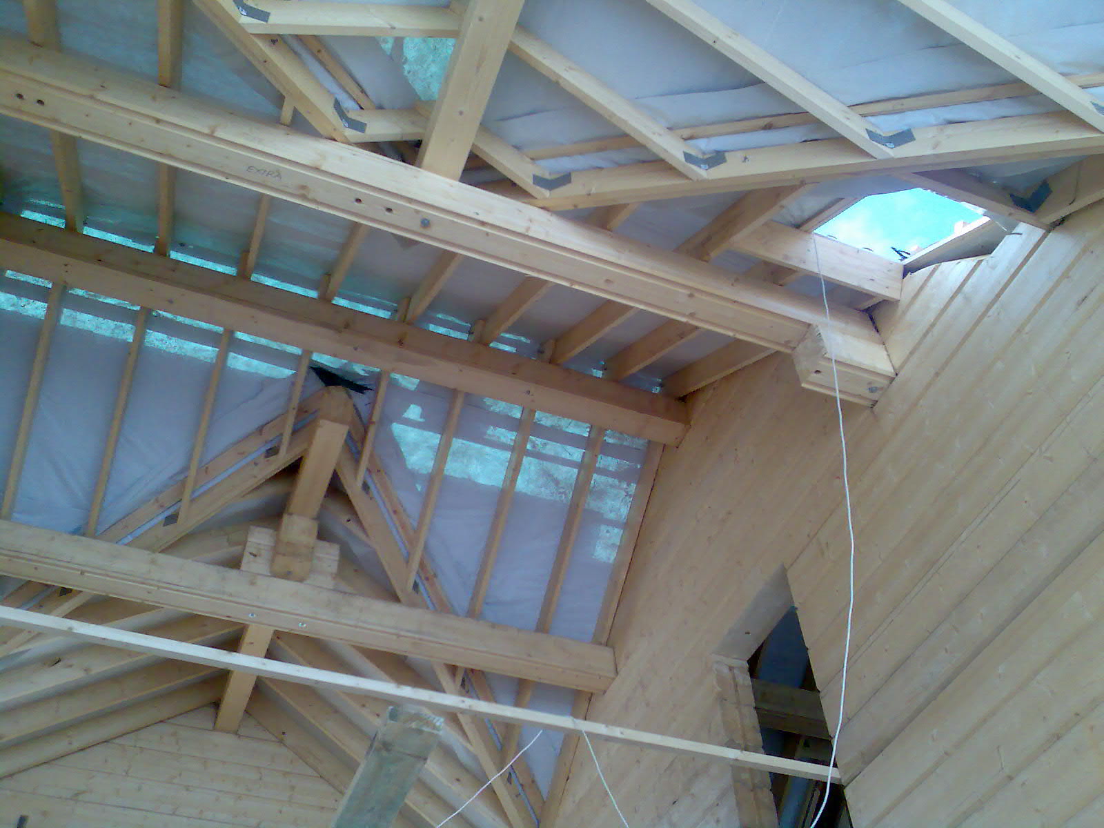

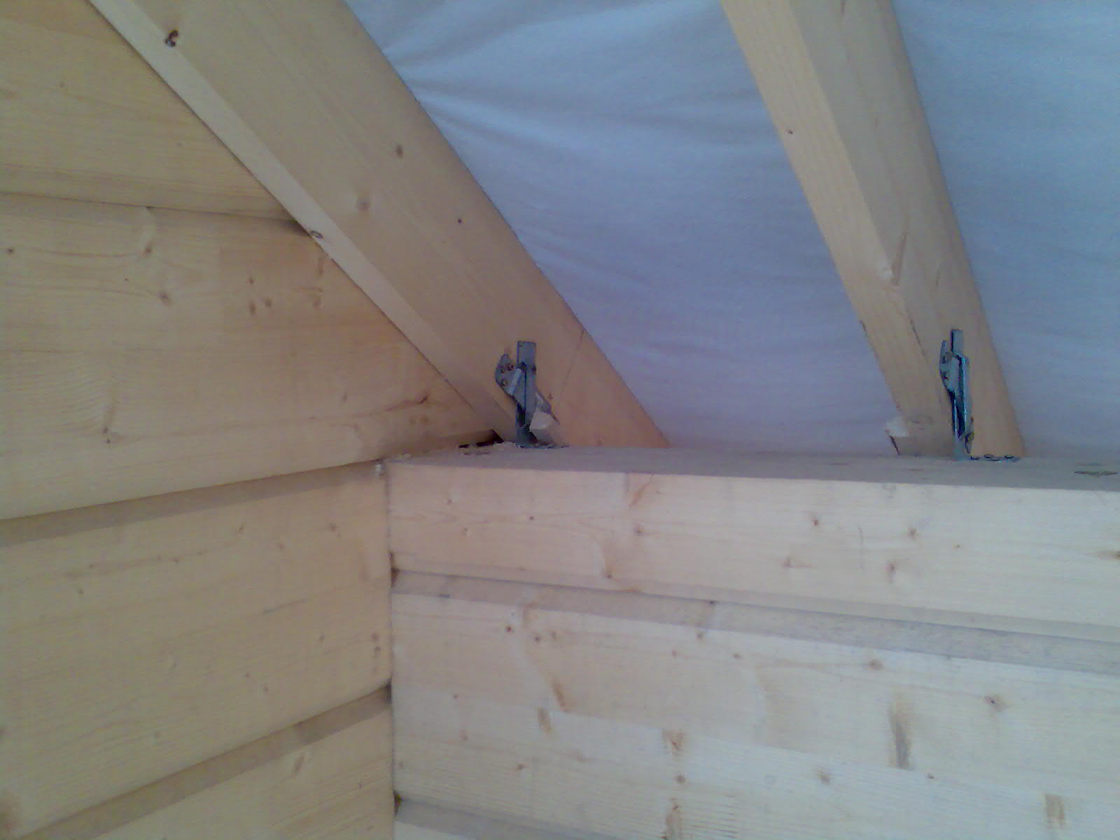

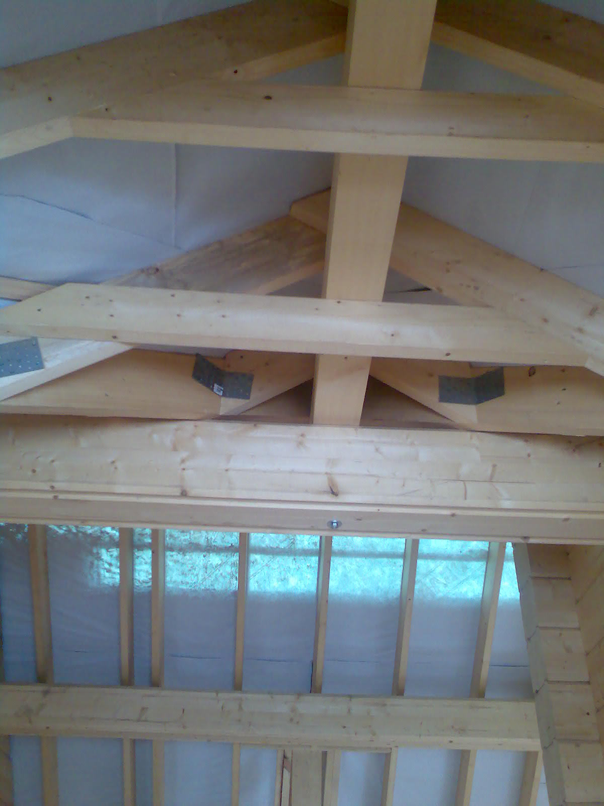

Стропильная часть сделана не правильно,узел крепления стропило/мауэрлат должно быть на срубах из кругляка и бруса плавающем,как на фото 1,если на простом доме с двускатной крышей это ещё допустимо,то на Вашей пирамиде нет....ну разве что они возьмут на себя ответственность по переделке крыши за свой счёт,в случае если усядется/поведёт...
На фото:узлы на доме из бруса пр-во Финляндии,стропилка собрана нами по финским чертежам.

Лес для стропил свежеспил или просушенный? Потому что может покрутить.
Плавающие крепления не делали как я вижу. Их даже на финский брус ставят.
Лес точно незнаю, но по виду подсушеный.
Плавающие действительно не делали, подрядчик обосновал что все части стропил опираются на стены(конек и фронтоны) и стропилка будет со стенами усаживаться.
(ps: уже указывал на это уважаемый кровельшик, вот хочу ещё народпослушать ...)
