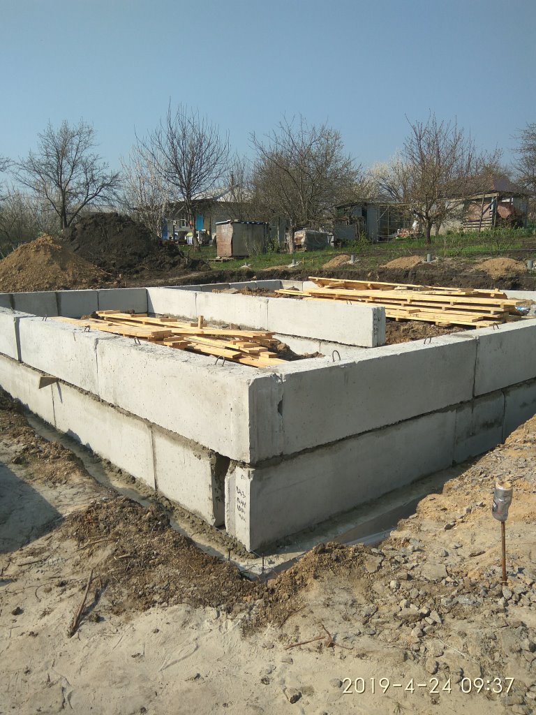

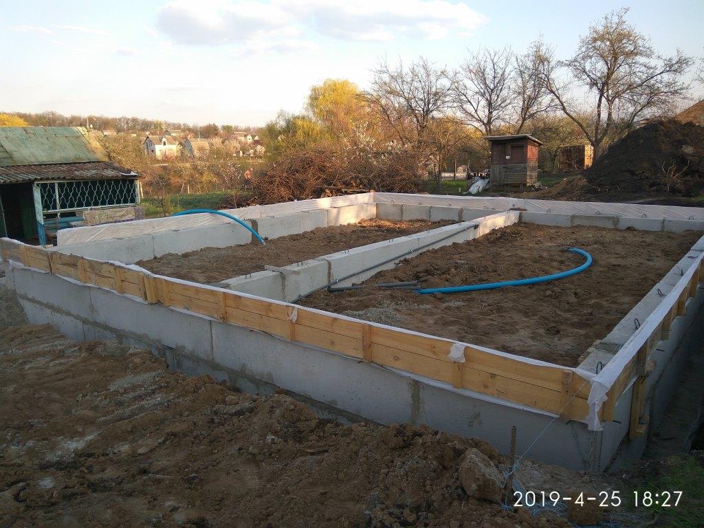

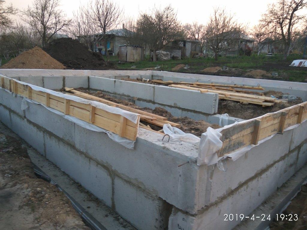

Продолжаем стройку. Уложили ФБС, провели коммуникации и отсыпали внутреннюю часть дома. Потом будут плиты и армопояс, который все это свяжет.

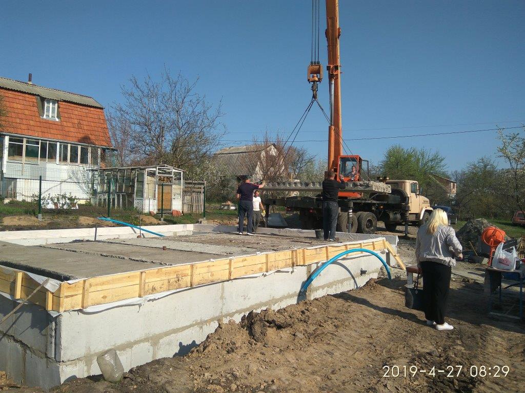

Перед дождями успели перекрыть полы первого этажа. Плиты положил б/у, все-равно их никто не увидит. Грунт под плитами накрыли пленкой для уменьшения испарений. Потом пробурим продухи и выведу трубу за кровлю для лучшей вентляции одной половины. Вторая будет вентилироваться через каминный дымоход.
Калькуляторы показывают, что при таких полах с вентилируемым подполом надо увеличивать толщину ЭППС со 100 до 200 мм. Что скажут знатоки?
После заливки армопояса, считаю, фундамент будет почти готов. Тогда и озвучу стоимость материалов и работ, если кому интересно.
Я делал поверх блоков армопояс. Странно, что вы его не сделали.
Не сделал потому, что нет смысла его делать поверх блоков. Сейчас строители сделают армокаркасы, в том числе между плитами, и зальем бетоном как одно целое. Архитектор подтвердил. Он, кстати, и сказал, что можно не делать армопояс поверх ФБС под плиты. Если бы были полы по грунту, то тогда без вариантов. Или в случае 3х и более рядов ФБС при устройстве подвала под домом или цокрольного этажа возможно пришлось бы делать армопояс под плиты ПК. По ГБ буду делать армопояс, а на ФБС плита и так хорошо лежит.

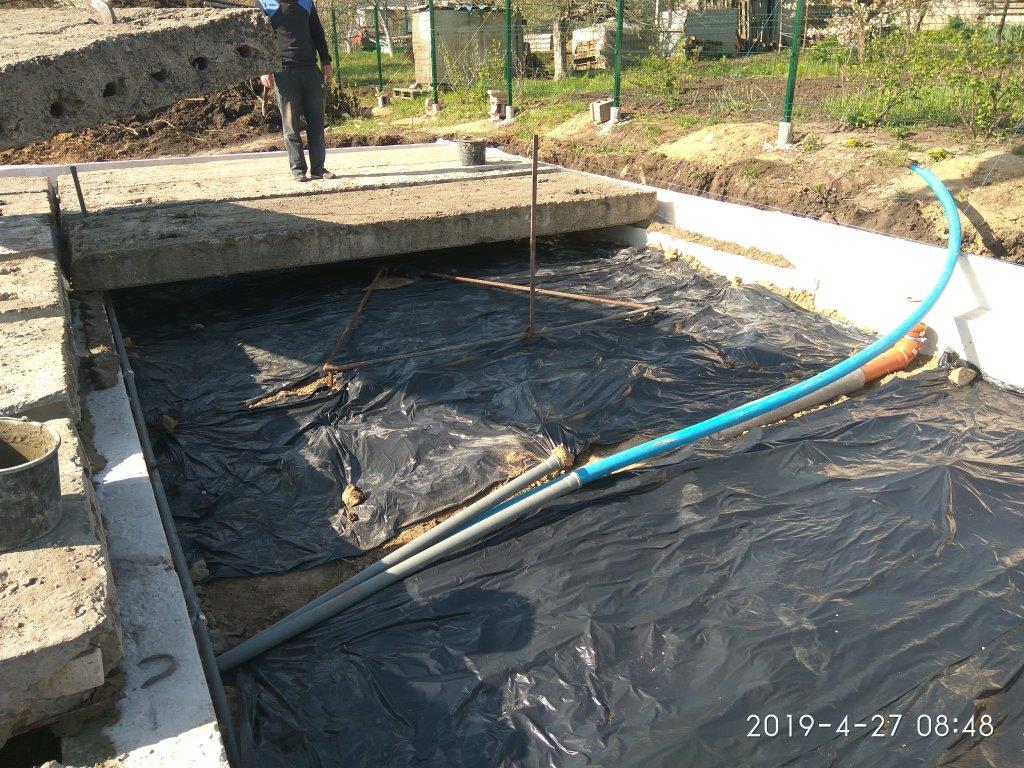

А как с мышами будете бороться? Это пространство под полом - идеальное мышехранилище...
Я всеравно не понимаю в чем удорожание засыпать лишних 40см земли и не иметь себе проблем? Тем более, подозреваю это дешевле лишних 10см ЭППСа, которые в случае с вент подполом таки актуальны, так как в этом случае пол по условиям становится сопоставим со стеной.
ИМХО, Вы сейчас создаете себе большую проблему в будущем...
в таком случае плиты будут контактировать с грунтом и быстро испортятся. защитный слой железобетона при контакте с грунтом - 70 мм, в плитах - 20 мм

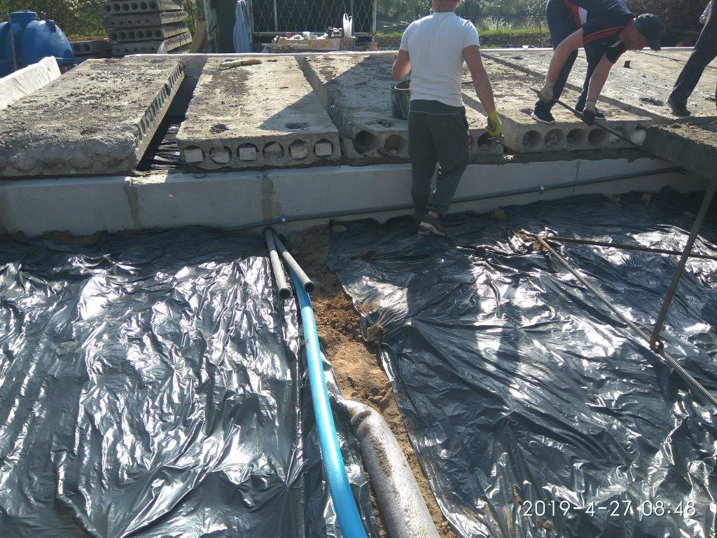

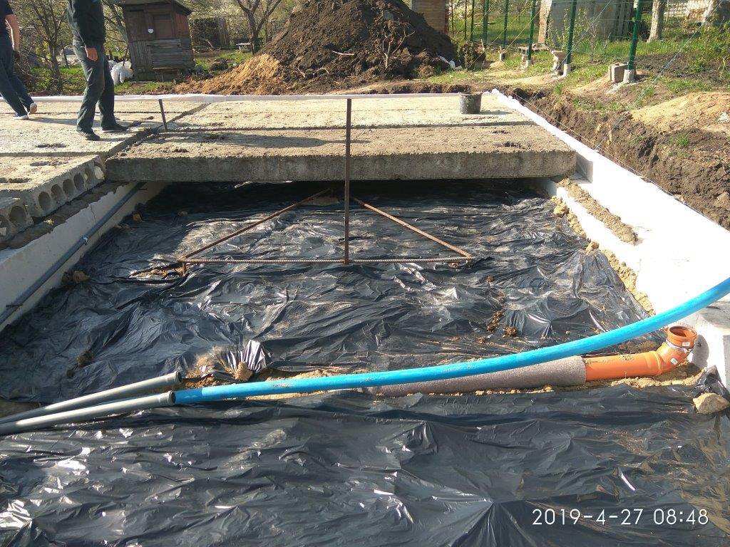

Я сделал подобным образом. Часть дома имеет полноценный подвал, а часть - невысокий подпол. Все перекрыто плитами пк, тоже б/у. утепляю пол эппс 10см, как и нижнюю часть стен (у меня трехслойная стена с вентзазором). Откуда там ваши калькуляторы показывают 20см эппса - я не знаю. в любом случае от земли будет теплее, чем с улицы, там всегда плюс.
Проблема вентиляции, пара и защиты бетона плит в подполе, имхо, несколько преувеличена, там же не бассейн.
Вентиляция подвала у меня сделана двумя 150ми трубами на приток, и столько же на отток.
Продухи части подпола не делал вообще. Планирую просто вентилировать через подсос воздуха камина, т.е. улица-подвал-подпол-камин. если этого окажется мало (доступ к подполу имеется), то в следующем году доделаю продухи.
ЗЫ: на данный момент в подполе достаточно влажно. Объясняю это двумя причинами: отсутствием отмостки и наличием ввода воды в дом через подпол. потому все брызки и переливы ведер со шланги идут в подпол. Думаю, если устранить эти две проблемы, то с влажностью особых проблем не будет.

От мышей есть сетка. А не засыпал, потому что там было не 40 см, а от 50 до 100 см засыпки. Это вызвано большим слоем чернозема и уклоном. И засыпать надо было хорошо уплотняющимся материалом, то есть мытым песком. По расчетам надо было около 80 кубов неуплотненного песка. Вот и решили засыпать своим грунтом и не заморачиваться.

Калькуляторы показывают 20 см ЭППС при условии, что температура в подполе будет -10С. Но я тоже думаю, что ниже ноля она не опустится. Ведь продухи на зиму закрывают. Просто интересует мнение людей, которые уже сделали себе таким образом. Вопрос еще в том, что у меня будет теплый пол и не хочется обогревать подпол.
Делаем аналогично, тп по 10см эппс по плитам пк.
