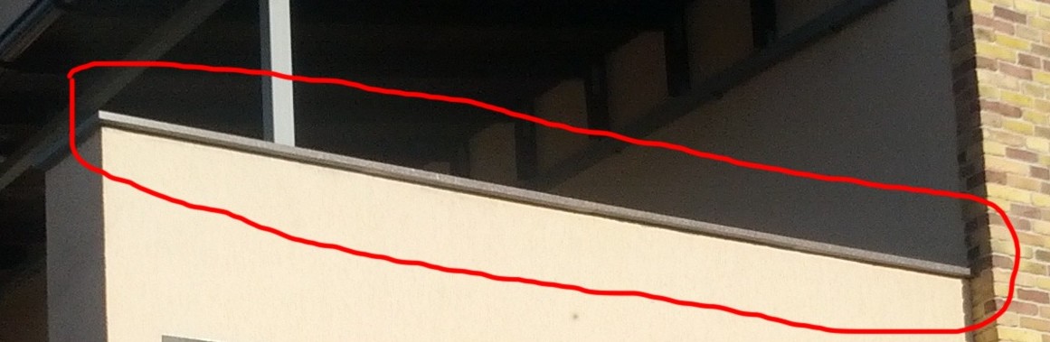

Не нужно. У меня за хозблоком валяется на отмостке полблока Энерджи. За 3 зимы округлились острые грани - как будто выветрились. Больше никаких изменений. Условия самые суровые - снег, лед, замерз-оттаял-замерз. И так уже 3 зимы. А еще на парапете террасы не было стационарной накрывки 2 зимы. В первую зиму я просто пленкой накрыл и придавил досками. Так ветром в декабре один парапет раскрыло и конкретно промочило дождями, а я не сразу заметил. Переживал, что отстрелит зимой по Энерджи. И ровным счетом НИЧЕГО не произошло. Как намок - так и высох. Прошлым летом уже приклеил гранитные накрывки: IMG_20180919_170307.thumb.jpg.84282bfd5ddc68f9c1c96cc045054390.jpg
Не нужно. У меня за хозблоком валяется на отмостке полблока Энерджи. За 3 зимы округлились острые грани - как будто выветрились. Больше никаких изменений. Условия самые суровые - снег, лед, замерз-оттаял-замерз. И так уже 3 зимы. А еще на парапете террасы не было стационарной накрывки 2 зимы. В первую зиму я просто пленкой накрыл и придавил досками. Так ветром в декабре один парапет раскрыло и конкретно промочило дождями, а я не сразу заметил. Переживал, что отстрелит зимой по Энерджи. И ровным счетом НИЧЕГО не произошло. Как намок - так и высох. Прошлым летом уже приклеил гранитные накрывки: [ATTACH]659770[/ATTACH]

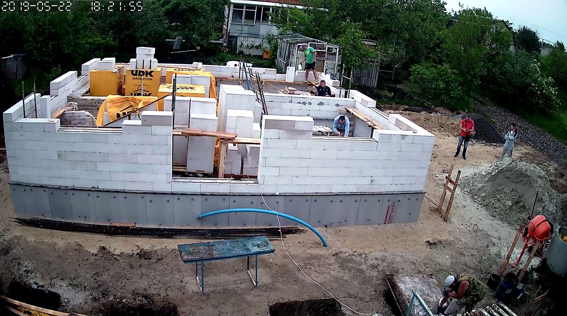

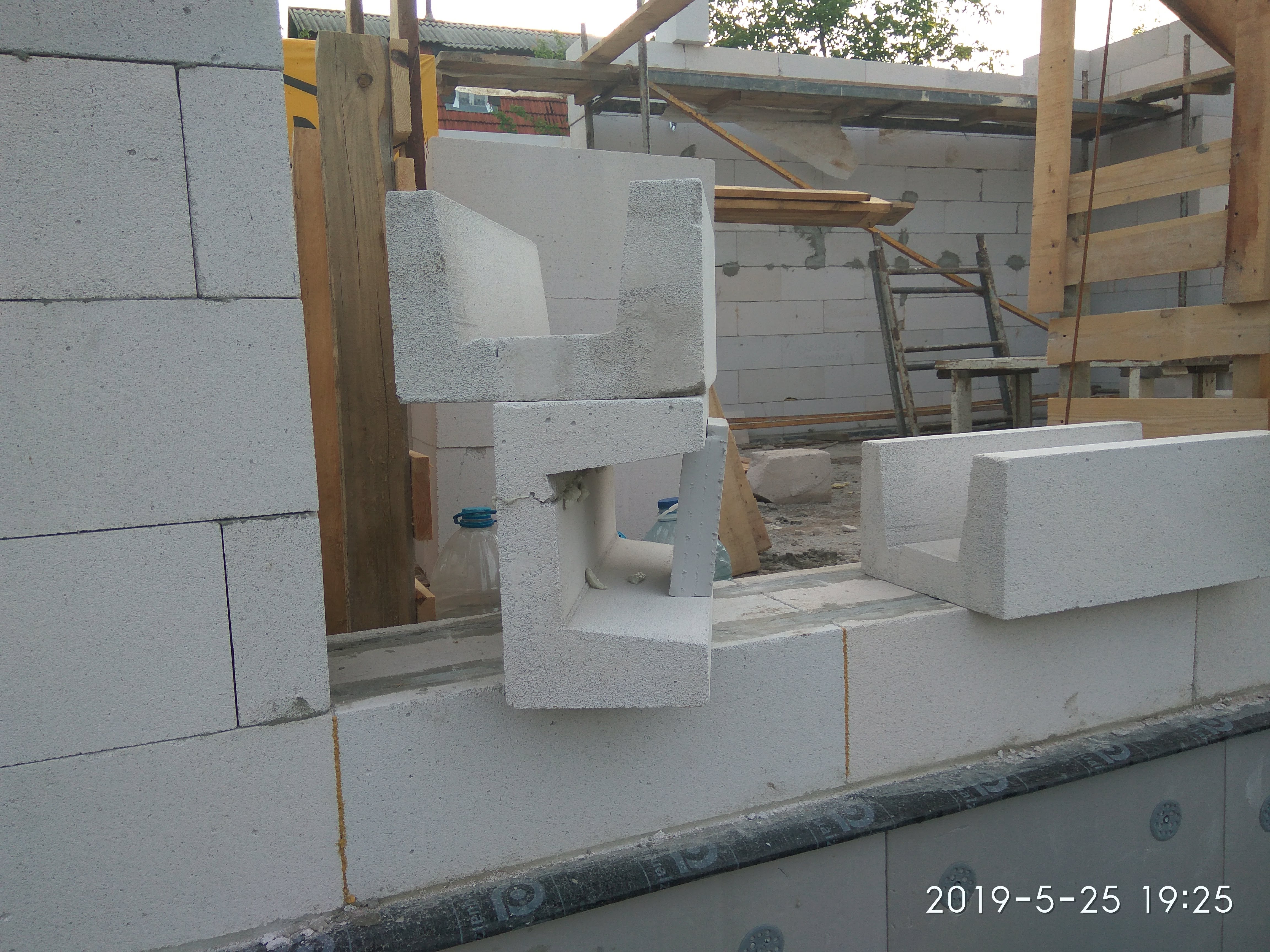

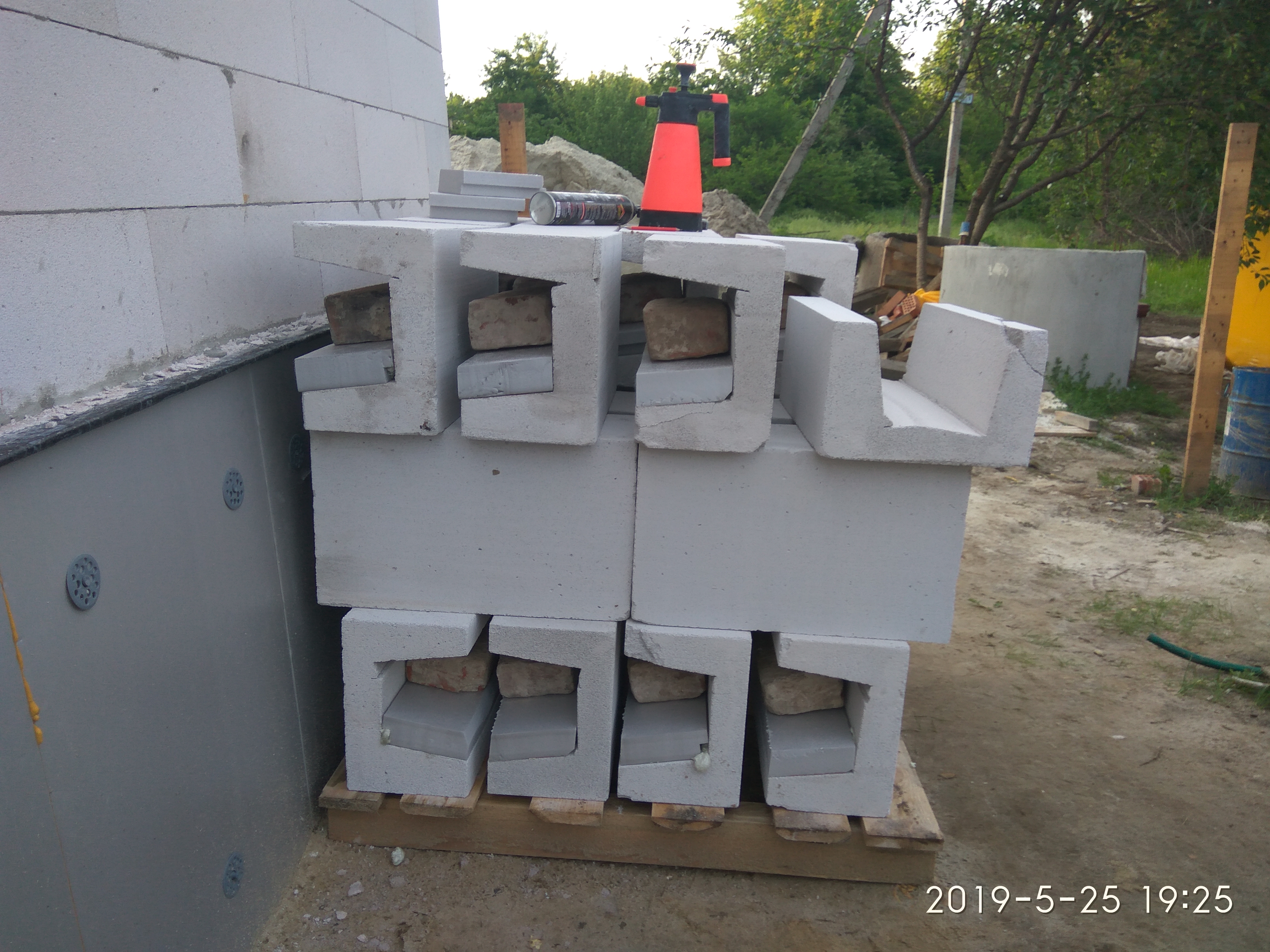

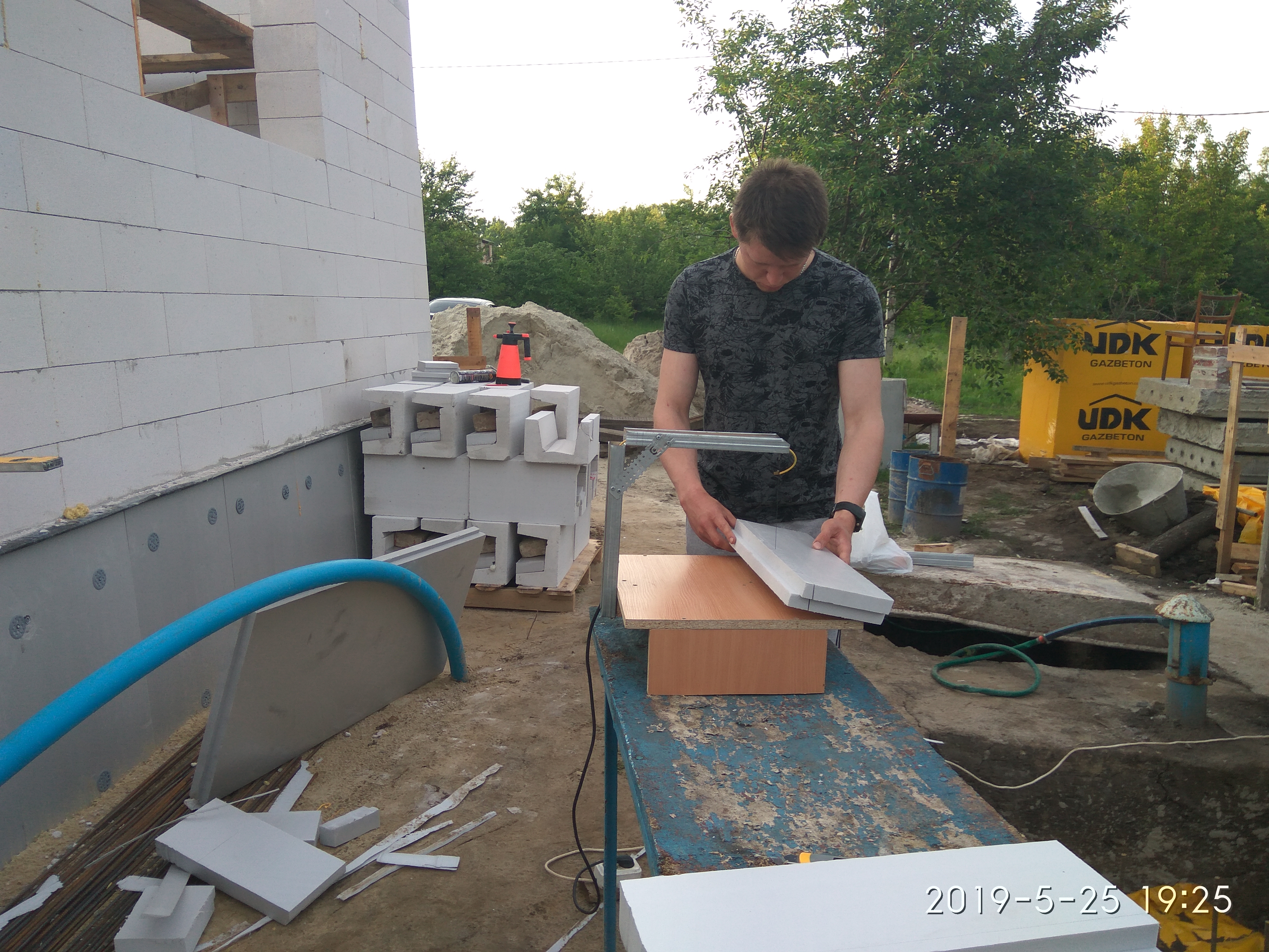

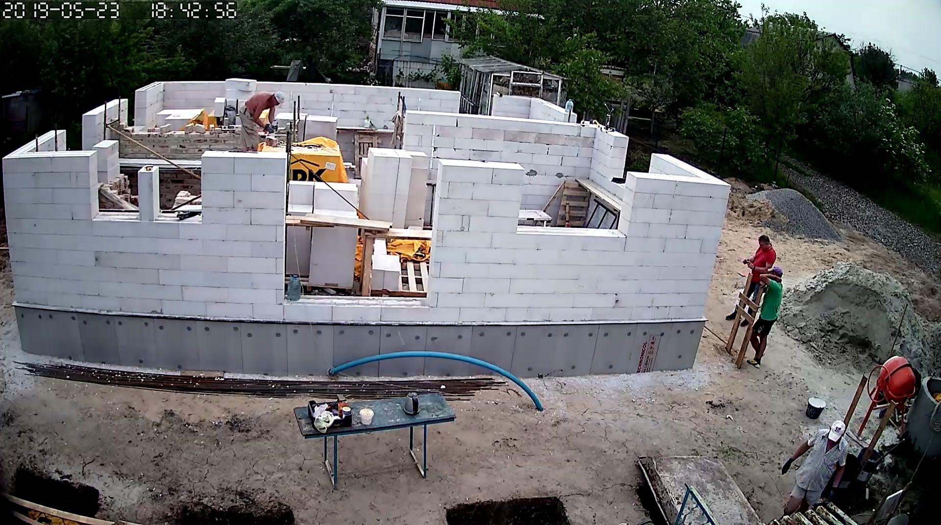

Утепляем U-блоки
У-блоки строители выпиливали или готовые покупали?
А насколько плита б/у дешевле новой? Вы ж наверняка сравнивали?
Плита б/у дешевле процентов на 30-40
Блоки брал готовые
это у заводских блоков такая геометрия ? :o
Таки да, сам охренел. В принципе страшного ничего нет. Вот только утепление пришлось делать индивидуально на каждый U-блок. Глубина и ширина пропила разная. такое впечатление, что пиляют или вручную или на нескольких станках, по разному настроенных. И еще U-блок очень хрупкий. Два пришлось склеивать клей-пеной. Держит.

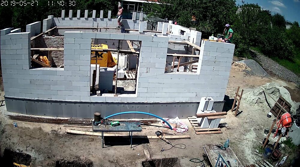

А экструдер на цоколе не боитесь так оставлять открытым на солнце или будете чем-то закрывать до момента отделки? Это у вас Технониколь Карбон?
Да, это карбон. Отделка будет чуть позже.
А что ему будет на цоколе? Я не слышал, что он сильно боится солнца.
Да вроде как любой пенополистирол боится ультрафиолета. У меня просто вопрос стоит, после заливки фундамента, когда у утеплять цоколь, если не планирую делать фасадных работ в этом году, потому у вас и спрашиваю, что думаете делать.
Поделитесь мнением почему выбрали Технониколь, какую серию ECO или PROF? Сколько толщина экструдера в земле и по цоколю? В землю до пятки утепляли? Вот-вот предстоит все это делать))
Позвонил на Технониколь, сказали, что ничего ЭППС не будет за полгода. Солнце попадает под большим углом. Это не пена, там другая формула. Но надолго затягивать процесс отделки цоколя не рекомендовали, потому что солнце со временем убивает всё.
