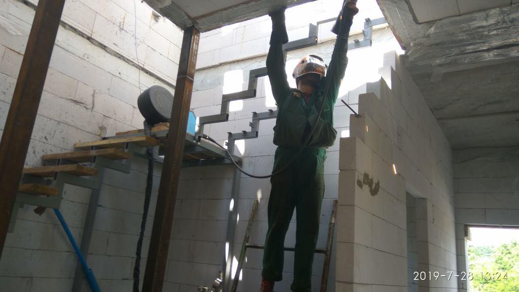

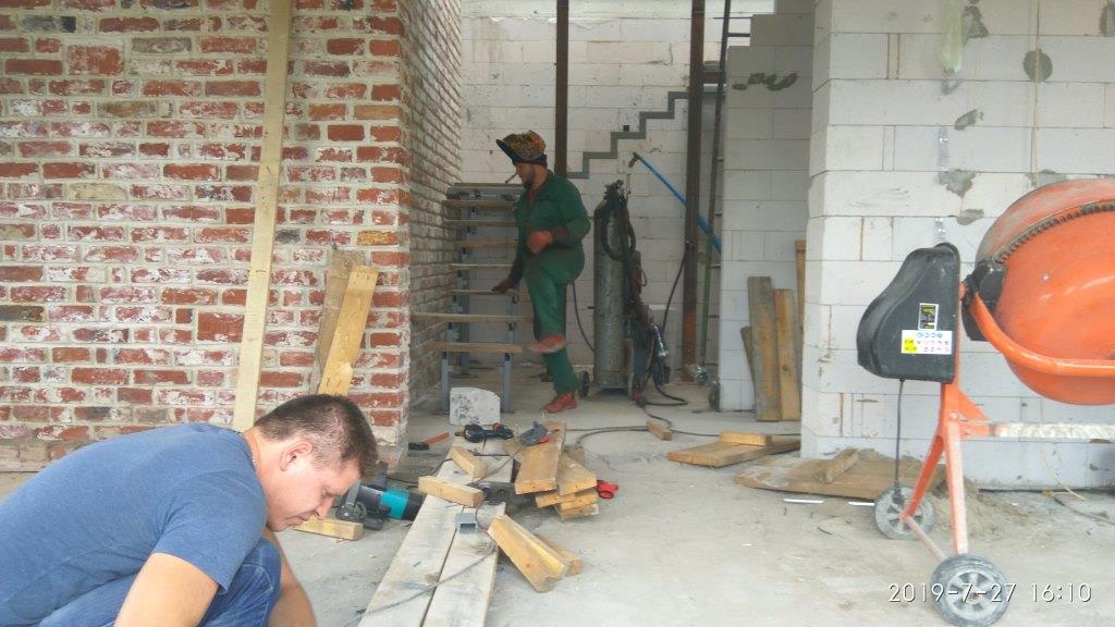

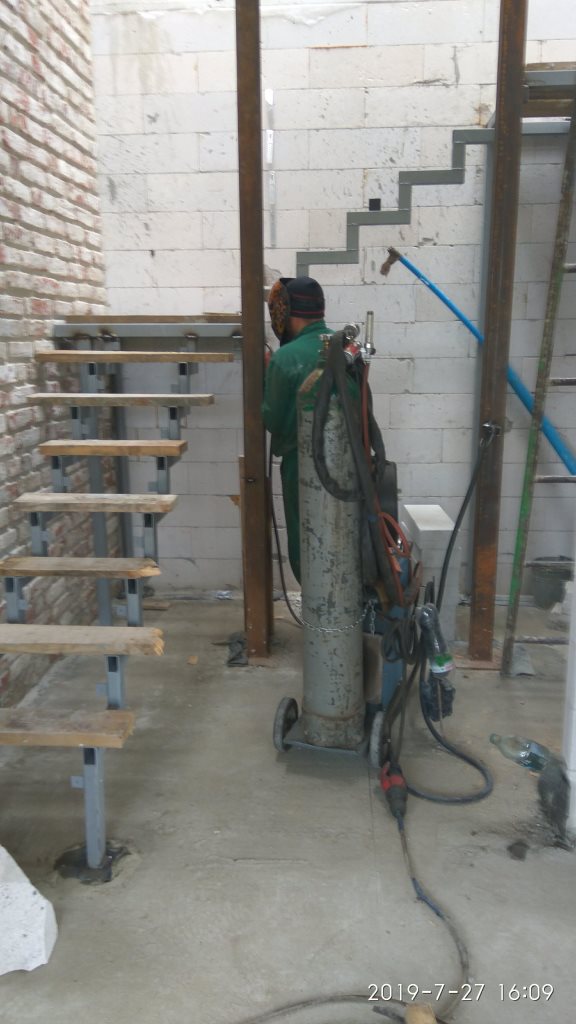

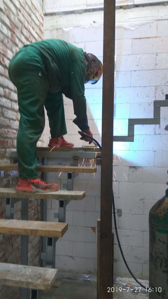

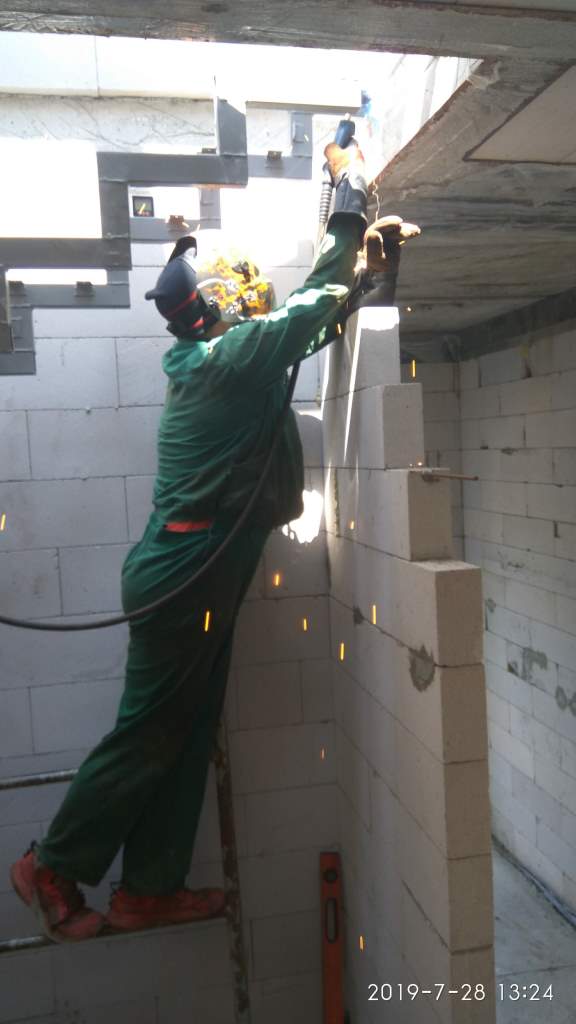

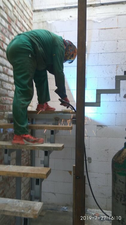

За выходные поставили лестницу, сами. Проектирование и рсчет мой, установка я и дети. Итог: стоимость металла - 4000 грн, изготовление (слесарям за работу) - 2000 грн, установка - бесплатно. Лестница получилась нормальная, хотя из профиля 80х50 была бы чуть лучше (наверное). Пока прикрутили временные доски, оставшиеся от опалубки.

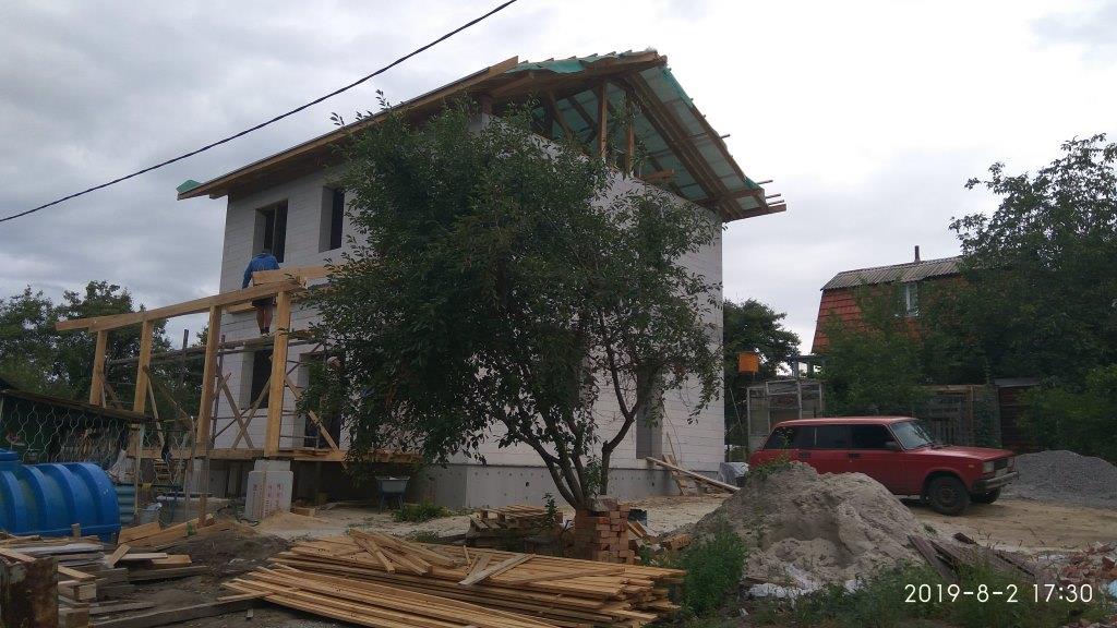

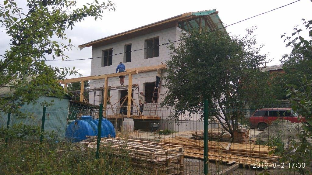

Новые фото со стройки.

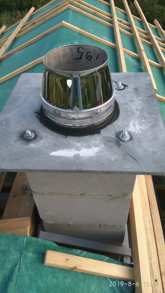

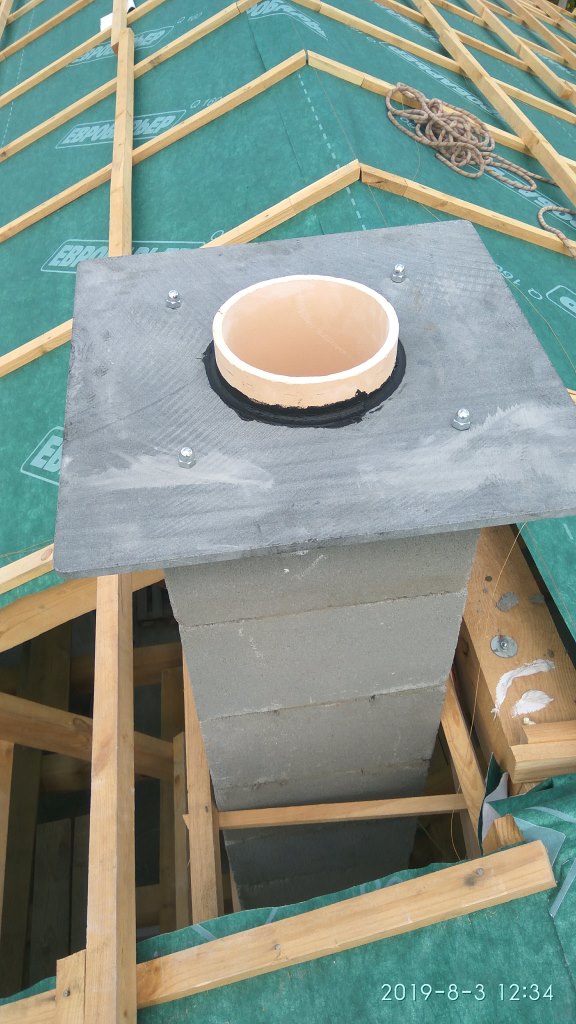

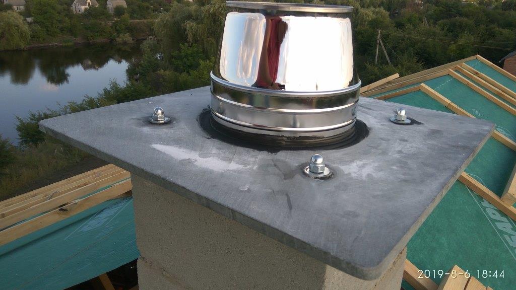

Дымоход закончили. Накрыл его гранитной плитой 600х600, сделанной под заказ. Это конечно не Шидель, но тоже неплохо получилось.

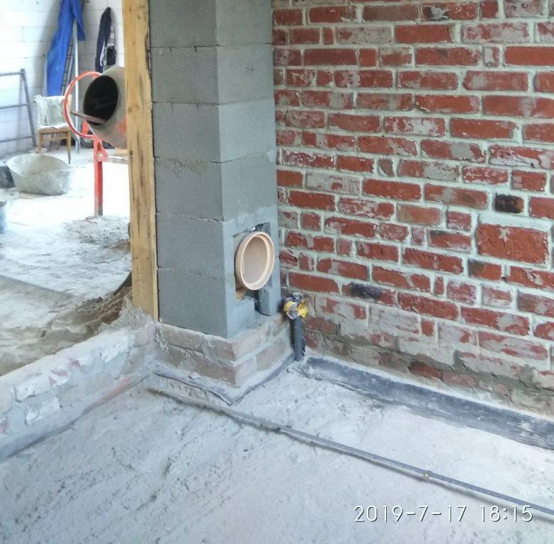

А что будет сверху конуса?
Не надо ничего сверху ставить. У меня подвале стоит ведро на слив с конденсата дымохода. Оно постоянно сухое. Если в дождь попадет 200 гр воды, то хорошо.
Ничего не будет. Мне наоборот летом нужна вода там. Я подвел к конденсатосборнику канашку 32 мм. Там есть гидрозатвор, так вот, чтобы он не пересыхал и запах от кашки не шел в дом, мне нужна дождевая вода. Лишняя уйдет в канашку.

По дымоходу. Обошелся он с установкой в 29530 грн. Установка - 9000 грн. Итого сам дымоход - 20530 (733 Евро). Оригинальный Шидель на мою высоту вроде 1100 Евро. Но Шидель купил и забыл, а мне пришлось попотеть собирая комплектацию дымохода. Трубы продают одни, блоки другие, утеплитель третьи, покровная плита четвертые и т.д. Лучше брать готовый Шидель, меньше мороки.
Если вы не передумаете, дам контакты по трубе и блокам, остальное в Харькове продается. Трубу и блоки надо везти из Киева, учитывайте.

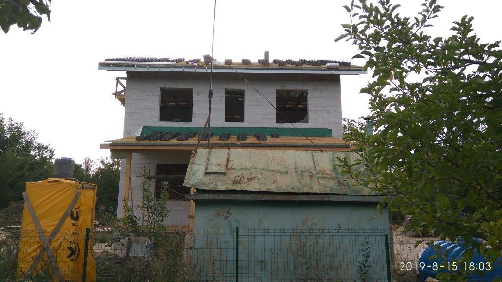

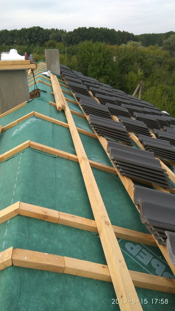

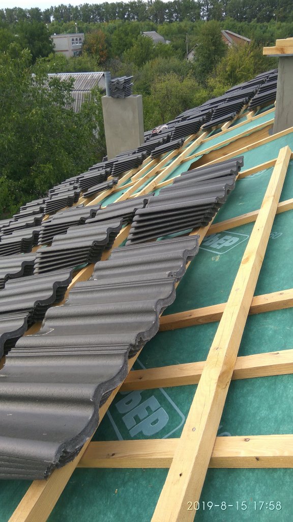

Вчера целый день подавали черепицу на крышу. Надеюсь до понедельника ребята её разложат и закрепят.
С подшивой? Напомните, это какой город?
Подшива всегда была отдельно и только после фасада. Это Харьков.
