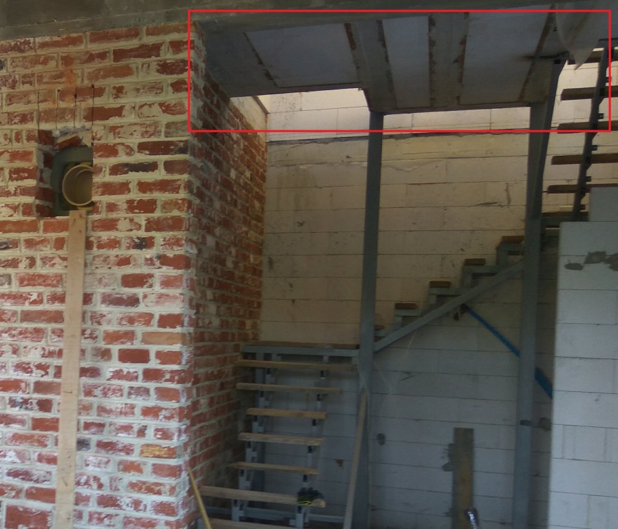

Читал Вашу тему и потерялся. Вы могли б рассказать детально, но каком варианте утепления чердачного перекрытия остановились? Само перекрытие у Вас железобетон? Прошу прощение за расспросы - тоже очень хочу сделать сам, но ничего не понимаю
А балки 200мм? это получается на фото два слоя по 100мм ваты, и еще остается место?
Да, и с этим надо что-то решать.
Добавлено через 5 минут
А шнурку под вату натягивали?
Обычно вата провисает, если не натянули снизу шнурку и сильно впрессовывали, она должна быть пушистая, не нужно ее втрамбовывать ниже балок.

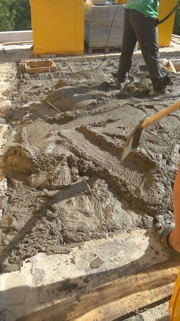

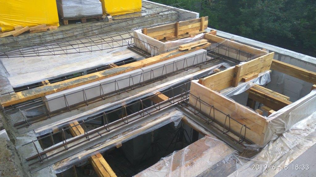

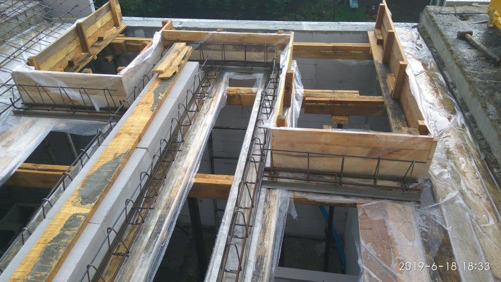

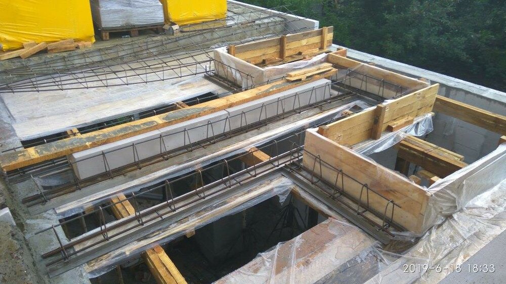

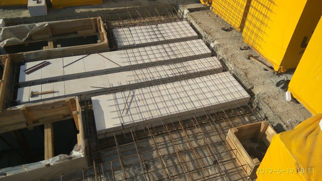

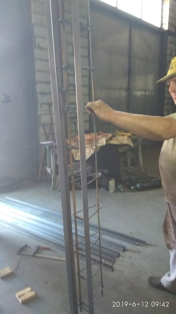

2й вариант - монолитное часторебристое перекрытие:
-купить армокаркасы (мы сами их делали)
-купить газобетон 200х300х600 на площадь этажа
-смонтировать опалубку
-смонтировать арматурные каркасы для перекрытия и армопояса
-залить всё бетоном под правило
Теперь посчитайте затраты и время на первый вариант и на второй.
Первый вариант - месяц-полтора, второй - 4-7 дней.
Очень удобно заливать одновременно и армопояс и перекрытие.
Как я делал у себя
Как оказалось лучше фотки готового перекрытия нет.

По поводу армопояса. Если армопояс с перекрытием заливать одновременно, то это большой плюс к жесткости всей конструкции. Потому что перевязано все арматурой между собой. Плиты же тоже надо перевязывать между собой. А это еще + к рабочему времени и затратам. Все одновременно можно заливать с помощью бетононасоса, а не мучаться с ведрами или, как в моем случае, с "туфелькой". Причем первый раз туфлю брали для заливки армопояса, а второй раз для заливки монолитного участка. А это опять затраты на работу и на технику. Я считаю, что монолитное прекрытие по работам дешевле и быстрее. А если не лить полносттью все из бетона, а использовать ГБ для заполнения между ребрами жесткости, то и бетона надо меньше раза в три-четыре, вес перекрытия значительно меньше, соответственно нагрузка на фундамент меньше. Мне кажется плюсов больше, чем минусов. Просто у нас это не развито. Есть перекрытия с использованием пустотелых шлакоблоков и формованных блоков типа OSB, но это не то. Первые тяжелые, вторые горючие и вредные по фенолу. В любом случае каждый сам решает для себя, я лишь высказал свои субъективные мысли.
Если придется строить еще раз, то я так и сделаю. Я вообще некоторые узлы поменяю в конструкции дома. Например полы первого этажа буду делать только по грунту, без продухов и плит перекрытия, обязательно постараюсь сделать скат кровли на южной стороне и пр.

В случае часторебристого перекрытия опалубка нужна минимальная, стойки - да, много, остальное делает доска сороковка, которая осталась от опалубки армопояса над ФБС. Щиты не нужны. Посмотрите на схему как это делается.
ну в чем минимальность? вместо щитов можно использовать доски, которые будут шире желаемой балки, чтобы была полочка для опирания блоков.
т.е. нужно затарить доску 40*300 из расчета по доска на каждые 60 см.
уже дополнительные деньги, которых в случае с ПК нет.
