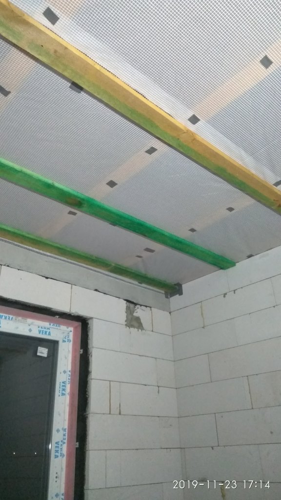

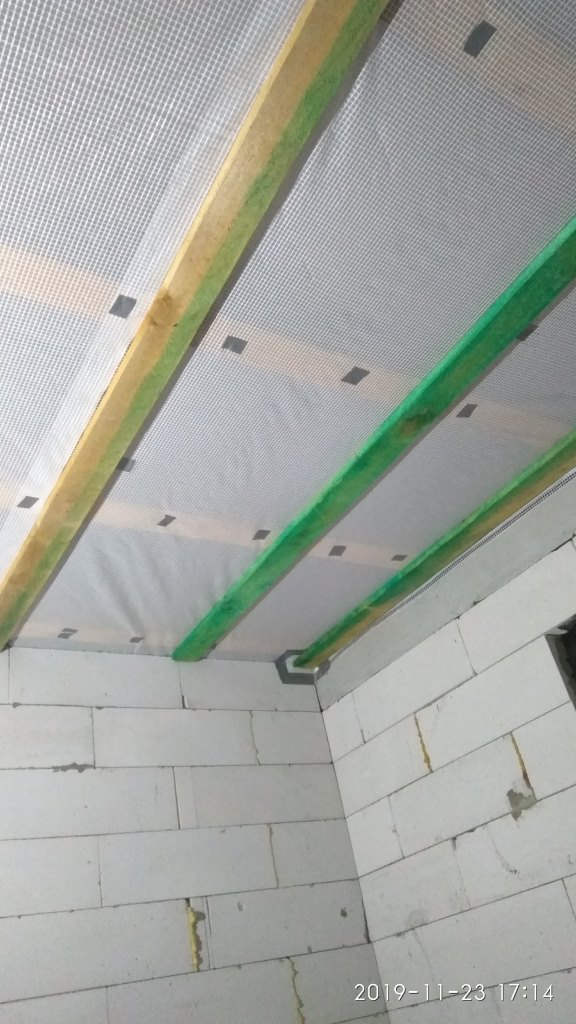

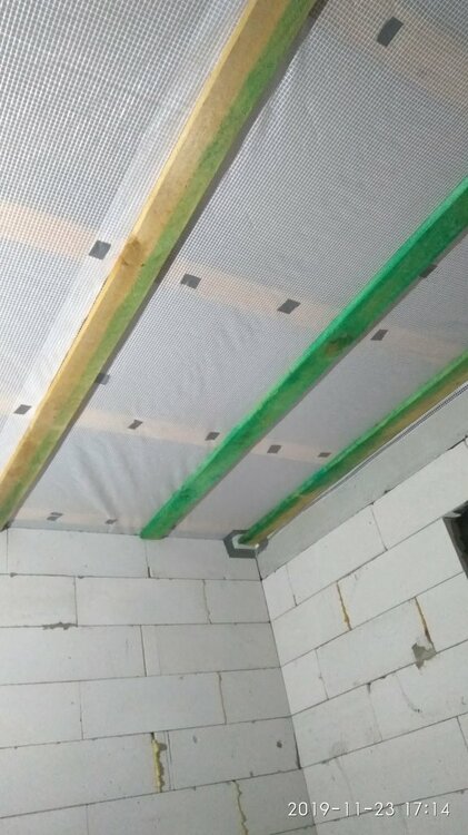

А я вот с окнами заморочился по полной. Может не зря?
Морока с потолками забирает больше времени, чем хотелось бы. Правда и погода не дает начинать в 8-00, бо помощникам холодно и поспать в выходной хочется. Но все равно долго. Не знаю, делали бы строители так скурпулезно. Мы проклеивали каждую скобу от степлера армированным скотчем, каждое подозрение на отверстие. Вот что получилось в итоге.
Красота!
Но для себя любимого рекомендую досочки закрепить правильно,на две точки.
Надо следить чтобы разницей давления не поотрывало (например когда резко дверь открывают и т.п.), ну и потом за электриками, чтобы новых дырок не наделали. А минвата не прогнется между досками? Если на чердаке не сплошной настил, то это же можно случайно не там стать ногой и провалиться на второй этаж? Мне кажется вместо скотча лучше было бы прижать пароизоляцию и минвату хотя бы тонкими OSB плитами
Это такой серенький скотч, как в американских фильмах, который отрывается от рулона? Если да - понаблюдайте, я тоже им дополнительно стыки проклеил. Через месяц где-то он лежал на полу. Хотя поначалу казалось, что отрывается только с мясом. Хотя наверное еще зависит от материала пароизоляции...
Красота!
Поначалу крепили на два шурупа, потом поняли, что 500 шт не хватит на весь потолок, решили попробовать на 1 шуруп. Тест на нагрузку в 90 кг показал, что все в порядке. Шурупы желтые польские 4х50.
Добавлено через 8 минут
Разницей давления не оторвет точно, пароизоляция армированная. А вот с расстоянием между досками погорячились, надо было делать по 40 см. А еще лучше по 30 см, но не доской, а брусом 30х50. Пробовали запихивать вату. Тот кто наверху не чувствует, что уже хватит давить и получаются прогибы. Это легко устраняется человеком, который внизу. Но теперь надо двое, чтобы укладывать вату. На чердаке будет настил сплошной с расстоянием между доской 2-3 см для лучшей вентиляции, поэтому никто не провалится. Сама вата веса не имеет. Думаю потом купить брус 30х50 и прикрутить его между доской. Не знаю зачем архитектор выбрал доску для подшивы потолка. Но она была куплена давно, высохла на чердаке, два раза обработана антисептиком. Полосатая доска потому, что в этом слое при обработке менялся антисептик. Вот и получилась "зебра". Дальше пойдут доски все зеленые. А OSB не хочу в доме держать, тем более в жилых помещениях. Там слишком много всякой гадости, которая будет выделяться из него всю жизнь, особенно в жаркий период.
Добавлено через 3 минуты
Скотч серенький в Эпике был разный. Это фирмы 3М, а она вроде делает нормальный продукт. Плюс мы все ленты и скотчи вкатываем роликами для обойных швов. У нас их два: пластиковый жесткий и полиуретановый более мягкий. После ролика скотч отрывается с кусками пароизоляции, пробовали. Ленту К-2 надо бы по теплому еще раз прокатать, холодновато для нее. А с помощью фена к пароизоляции не прикатаешь, она плавится. А вот к стенам катаем, результат отличный.
Сейчас пока добавлю количество скоб в промежутках между доской. Поначалу не хотели много скоб набивать, но, видимо, придется.
может пропустил, а какую вату ложите?
Базальт 100 мм плотностью 45 кг/м3
