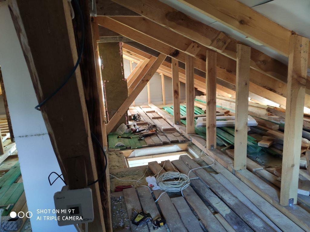

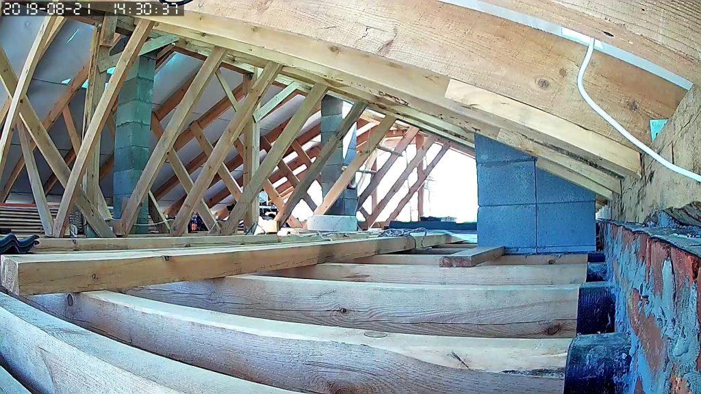

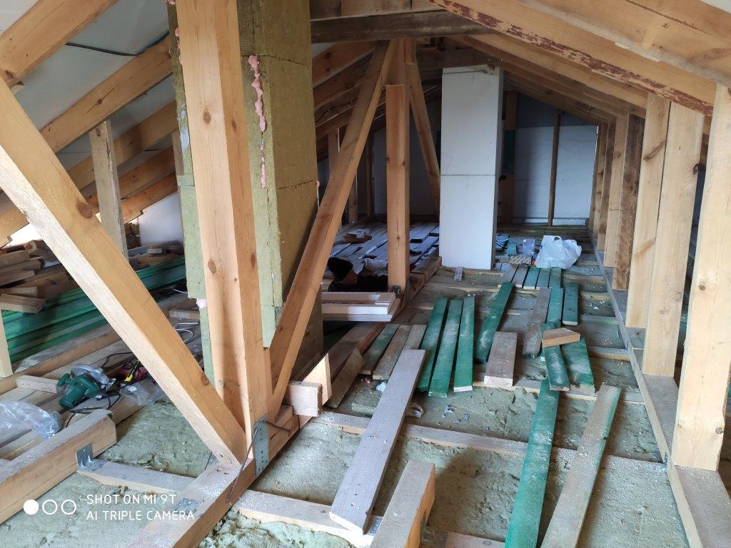

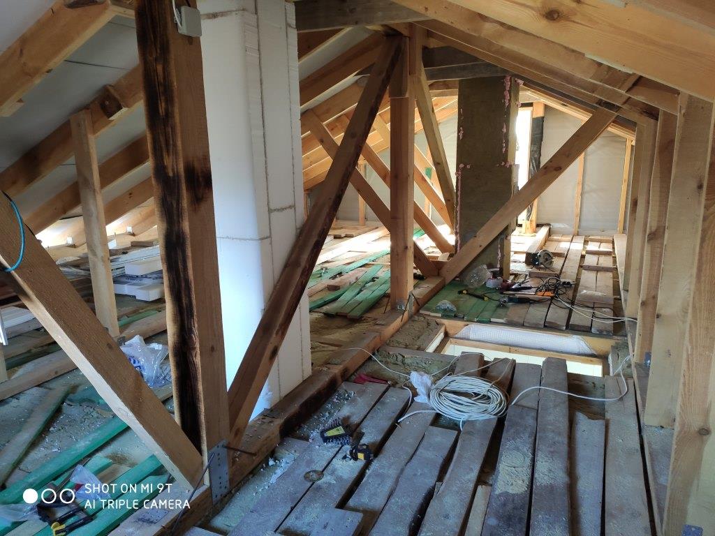

Решили переделать стропильную систему кровли. Невозможно было ходить. А так как чердак планируется использовать как хламовник, плюс там будет организовываться интернет, ТВ и прочие вещи, надо было что-то с этим делать. Позвонил архитектору, он мне сделал проект переделки взамен на фото, и за 9 часов по чердаку уже можно передвигаться свободно.
[ATTACH]684871[/ATTACH]
[ATTACH]684873[/ATTACH]
[ATTACH]684874[/ATTACH]
[ATTACH]684875[/ATTACH]
[ATTACH]684876[/ATTACH]

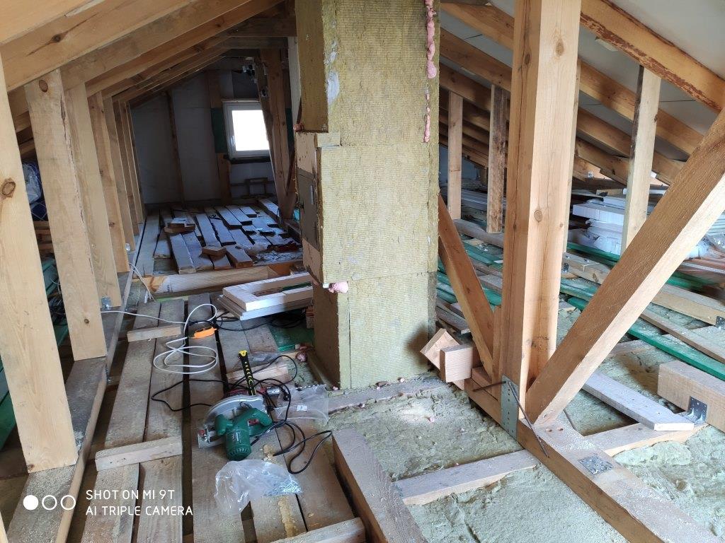

Это у вас там не ППС случайно дымоход утеплен? Не боитесь что поплавится ?
9 часов это круто. Мои строители бы недели 2 делали.
Пенопластом утеплены вентканалы. Дымоход утеплен минватой, оставалась пена жаростойкая, я задул щели на минвате. Потом отштукатурится это всё.
Делали мы три выходных, но реально работали 9 часов. То поздно приезжали, то рано уезжали. Самое сложное было положить и закрепить лежни на это ушло много сили и времени. Ходить было невозможно, всё на коленях. А на убрать и поставить новые стойки ушло три с половиной часа, работали вдвоем.

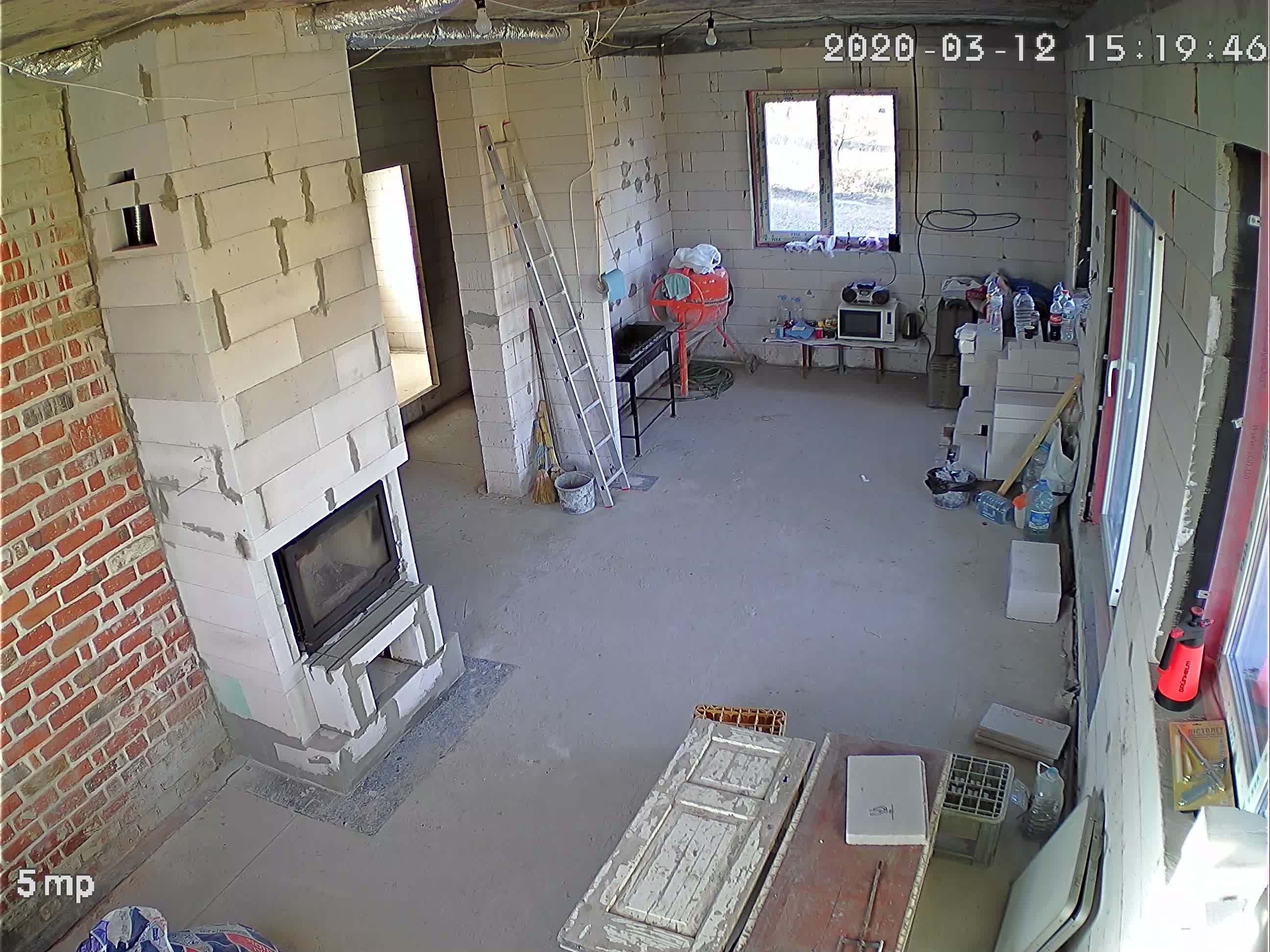

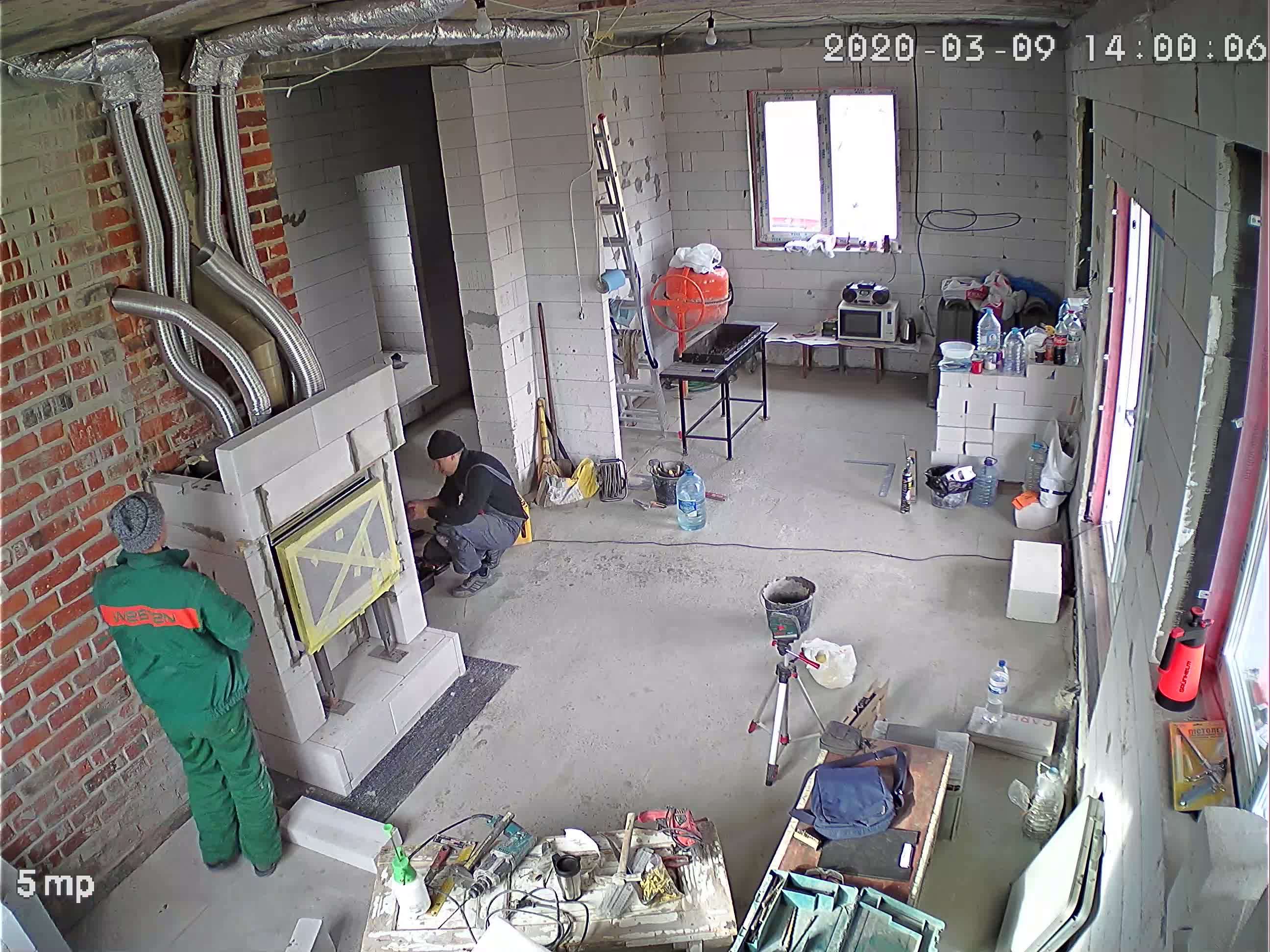

Закончили портал камина. Осталась чистовая отделка.

Из чего собрали портал, какой материал?
Газобетон D400. По моему это лучшее решение в разрезе цена-качество. Из суперизола очень дорого, вата - точно нет. Газобетон не горит, тепло держит, экологически чистый. Не надо делать каркас из профилей, в общем плюсов больше, чем минусов.
А чье решение было использовать для портала газобетон ваше или вам предложили это сами исполнители?

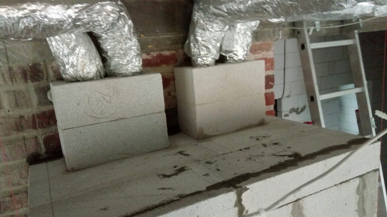

Как и чем изнутри портала в районе самой топки сделали? Чем обеспыливание внутреннюю поверхность газоблока внутри портала? На какой клей склеивали газоблоки?
После долгих дискуссий решили вдвоем. Я не хотел категорически вату, думал про суперизол. Оказалось, что у нас продается суперизол толщиной 30 мм, а минимальная толщина его применения на каминах - 50 мм. Плюс цена у него космос. Вот и пришли к тому, что газобетон подходит отлично. Его минусы - толщина и трещины по финишной штукатурке на швах. Решили положить на клей-пену практически без швов, изнутри стыки ГБ замазали клеем для ГБ на всякий пожарный. Иначе, если толщина шва на ГБ будет более 1 мм и ложить его на минеральный клей, то получаются со временем трещины. Это из-за разного линейного расширения материалов. Клей-пена склеила ГБ и не имеет шва. Камни хорошо притерли друг к другу. Мороки было много, но, надеюсь, не зря.
А какие пределы температуры у клея? Решение с газоблоком идёт в паре все равно с суперизолом или оцинковкой в районе топки. И чем обеспыливали изнутри газобетон?
До клея большая температура не дойдет, там полоска ближе к наружному краю. Не понимаю зачем суперизол или оцинковка. Это разные материалы для разных задач. ГБ здесь выступает утеплителем. Над камином сделан из нержавейки купол. Он будет забирать большое количество горячего воздуха.

Теплосопротивление суперизола толщиной 30 мм - 0.53 (м²•˚С)/Вт
Теплосопротивление минваты 120 кг/м3 толщиной 30мм - 0.93 (м²•˚С)/Вт
Теплосопротивление ГБ D400 толщиной 100 мм - 1.04 (м²•˚С)/Вт
Вопрос - если используют один суперизол, а у него характеристики хуже, чем у ГБ и у ваты, то зачем ГБ отделывать суперизолом?
ГБ ничем не обеспыливали, там нет такого ветра, чтобы пыль летела.
На выходные растоплю камин и померяю температуру внутри купола. Теоретически она не должна быть большая. Дистрибютор отберет почти все и выдаст на второй этаж.
Клеили на клей-пену Титан для ГБ. В районе топки ничего нет, кроме заводского кожуха и дистрибютора из нержавейки. На фото видно.
