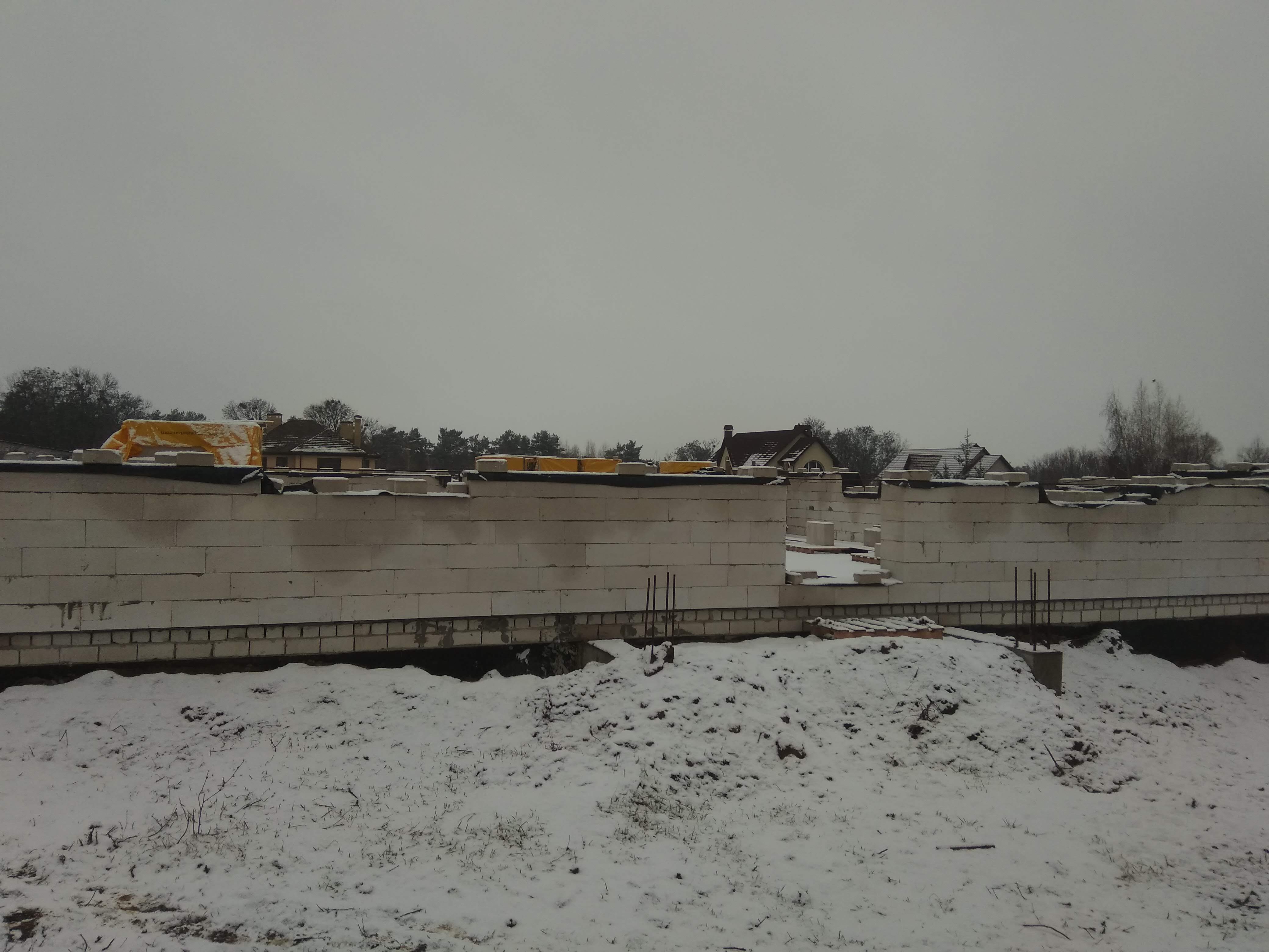

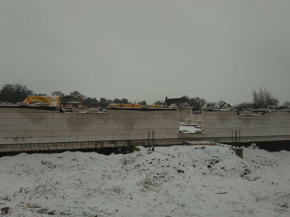

В декабре закончил строительный сезон! Впринципе поминиуму цель была построить фундамент и она выполнена.
На данный момент уложены 6 рядов газоблока, укрыты пленкой. В плитах перекрытия со стороны подвала перфоратором пробурил дырки и спустил кучу воды. Сделал это на всякий случай, чтобы зимой от мороза не порвало плиты, так как таких случаем достаточно много.

  • 3 місяці потому...
Пришел март месяц, а значит закончилась зима по календарю, хотя ее по факту практически не было.
Снял пленку, толку от нее похоже вообще небыло, блок как видно весь мокрый. Блок на пару мм в глубину превратился в труху из-за постоянной влаги и множество переходов из минуса в плюс.

А вот прошло несколько дней и блок практически высох. Аналогичная ситуация с палетами - там где палеты были открыты - блок сухой, а где пленка - блок мокрый.

Был сооружен козел но практически сразу понял что пользоваться им не вариант - слишком тяжелый и перемещать его целое дело. Куда проще положить пару блоков и сверху настил, на 3 ряда должно хватить :)

Я думаю ошибка была его накрывать пленкой, влага и фактически вода была под пленкой и за пару десятков циклов заморозки-разморозки блок попортился. По факту ничего смертельного, веником смел ту пыль и все.
такая полная укутка паллеты это плохо для длительного хранения.
если предполагается долгое хранение, то боковая часть пленки срезается, и оставляем только шапочку сверху. и в таком виде оно стоять может и будет сколько угодно
