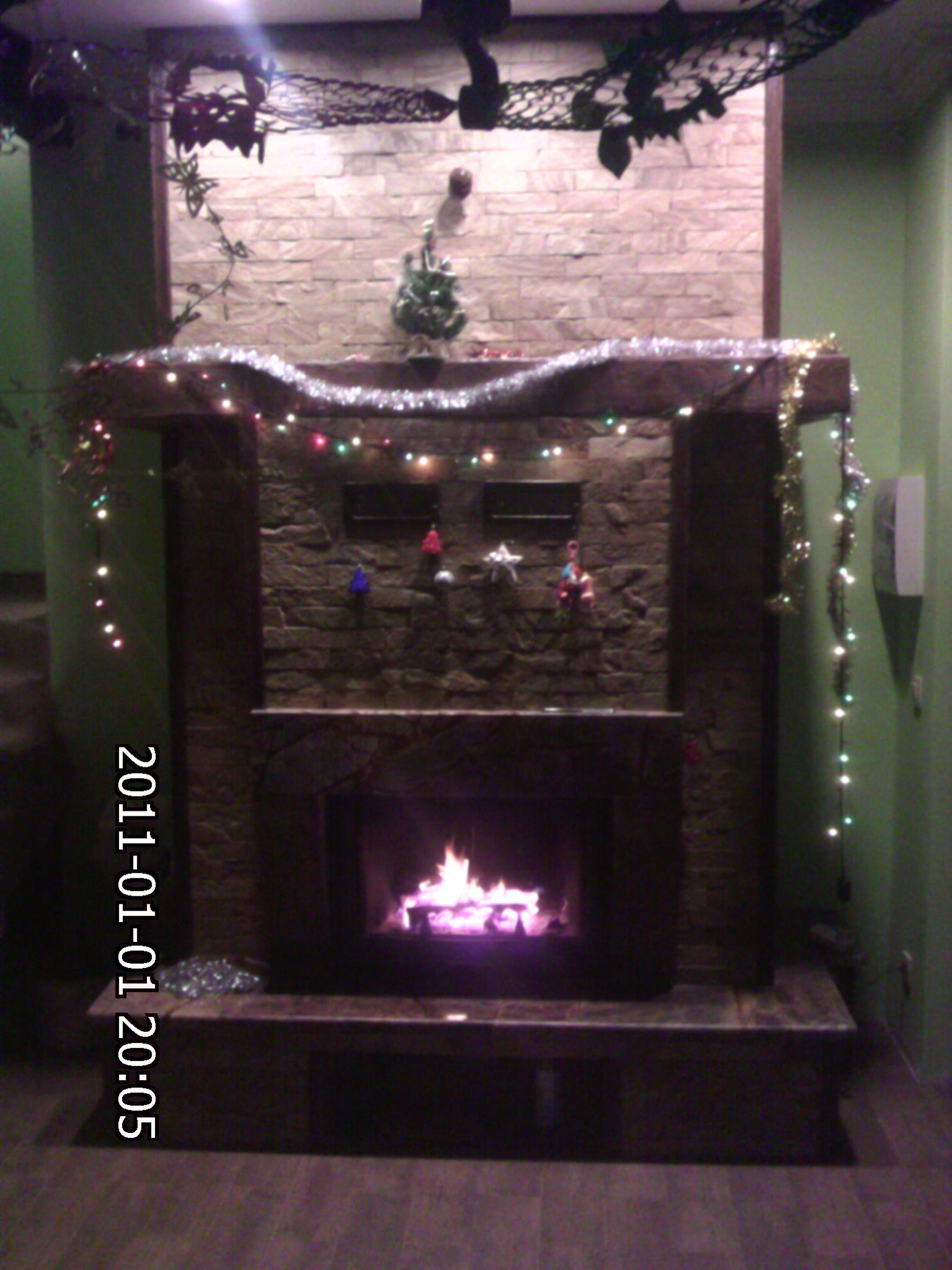

Kimura Опубліковано: 6 січня 2011 Поділитись Опубліковано: 6 січня 2011 Да уж задача со многими неизвестными. Камин ведь остывает 15-18 часов. И дом ведь тоже остывает - несколько суток. Это разве что использовать равномерный поддброс дров - несколько суток, тогда можно какой то более менее результат получить правдоподобный. Отличные фото. Камин похож на новогоднюю елку, или на деда Мороза..антимороза. Матерюсь второй день... Я уже писал - -что-то подванивало дымком... Думал из под дверки дымок шел , когда открывал дверку - -в комнату шел дымок на пару секунд... Вчера ходил по дому - -ну тянет похабно золой и все!!.. Полез смотреть... Козлы строители - -отделывали камин камнем и какого-то фига вынули заглушки-кирпичи ,которые стояли за дверками для чистки и были замазаны глиной печником и вот оттуда из трех дверок и тянуло.. %::;::!!!! - а я не пойму почему подванивает камин... Вчера поставил кирпичики и замазал 2 дырки нижние дырки шамотной глиной - наспех без песка - -все потрескалось соответственно. Сегодня -расковырял все, замесил глины с песком и прошелся заново + расколупал верхнюю дверку - -там такой же беспредел. Не пойму - -эти суки наверное пошутили так или обиделись на что-то и не поставли заглушки... Сучье племя - мог запросто угореть если бы не повезло с тягой .. Ничего - -весной они у меня поработают бесплатно.. Я им пошучу.. Посилання на коментар Поділитися на інших сайтах More sharing options...
