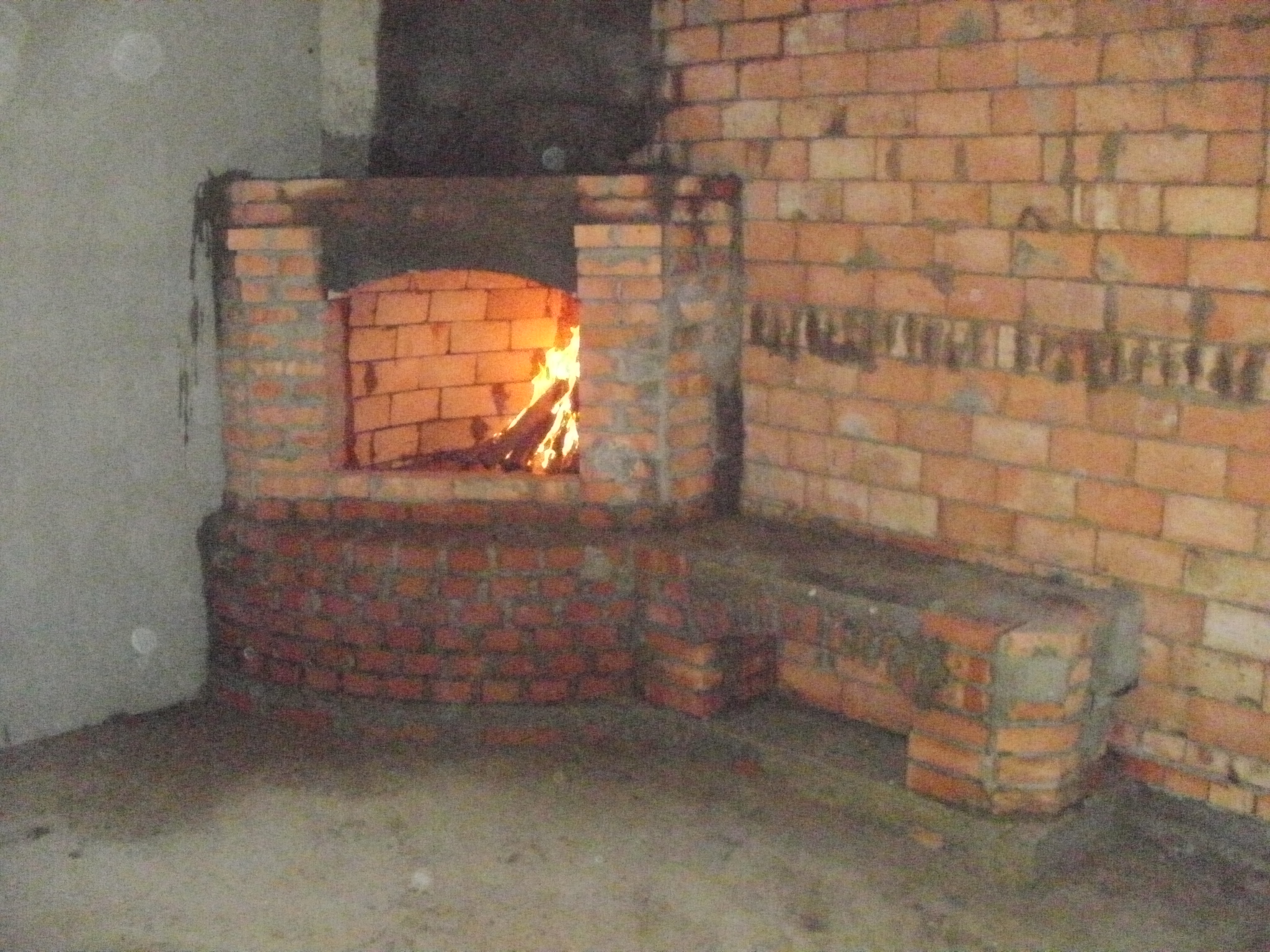

В итоге сделали так, как на фото1.
Боясь перемудрить, а также опасаясь ухудшения тяги, решил не заморачиваться дымовыми каналами, а сделать в точности как у AndrejKiev (описано в теме "Русская печь и ее место в современном коттедже"). В двух словах: топка обкладывается кирпичом, над топкой отверстия для выхода нагретого топкой воздуха. Все это перекрыто шамотной плитой с дырой в центре, в дыру выведена дымовая труба от топки. Эта шамотная плита является дном дымовой камеры. Все, что выше - это дымовая камера. Кладка вокруг топки из красного рядового кирпича, вся дымовая камера - из шамотного. Под потолком еще одна шамотная плита. Отверстие в дымоход из дымовой камеры находится на уровне трубы, проходящей от топки через шамотную плиту.
Некоторые скажут, что зря тратился на шамотный кирпич, мол, там и обычный подойдет. Но цена шамотного кирпича совершенно не выделяется на фоне стоимости шамотных плит и кирпичного ряда, который служит перемычкой над топкой.Единственное отличие от печки AndrejKiev в том, что печь у меня угловая. Ну и еще решил обойтись без уголков и др. металлических штук, боюсь расширения от нагрева.
Топку использовал Austroflamm 65x51. Покупал у Каминофф. Топкой доволен, до нее щупал топки Jotul, Austroflamm по качеству действительно выигрывает, особо проперла самозахлопывающаяся дверца и чугунный дымосборник, который можно развернуть под любым углом.
Делал Валера по рекомендации Alexander Pryakha. Дядька понравился. Делает качественно, не спешит, но главное - послушный. Не пытается что-то внушить и в чем-то убедить. Разговорчивый, но не напряжный. В первые 30 минут общения я узнал все про его козу, жинку, про других его заказчиков и про их родителей. :)
Что еще рассказать... Подвод воздуха с улицы делал. Поскольку топка возле наружной стены, трубу под пол не прятал, а положил ее прямо на пол, просунув между ножек топки, и вывел через стену. В полуметре от стены там соседский забор, вид не портится. Шамотные плиты, кирпичный ряд, лючок для прочистки, глину брал в Фидере. Заслонку в дымоходе поставил вверху, аж между 2-м и 3-м этажами со стороны лестницы. Неудобно, конечно, туда ходить задвигать ее, зато теплый воздух зимой при не используемой печке будет стоять почти по всей длине дымохода. Ревизия дымохода сделана с обратной стороны печки, она выходит прямо под лестницу. Что еще? Дымоход не гильзовал, размер его - 25х25 см.
Валерий все не мог взять в толк, как это дым, войдя в камеру, опустится вниз, чтобы уйти в дымоход. Все норовил проделать еще одно отверстие в дымоход в верхней части камеры. Решетки для холодного воздуха сделали внизу по бокам.
Что еще? Ну так вроде поведал об основных моментах, а?
Топку тут же и растопили. Думал, не стоит, но Валера настоял, сказал, ничего ей не будет. Обычно, топка может чадить при открытой дверце, если тяга не очень, у меня же вышло наоборот: При открытой горит отлично, при закрытой задыхается. При том, что подача воздуха на максимуме. Но ничего, дымовая камера чуток прогрелась и стало гореть замечательно что при открытой, что при закрытой дверце. Думаю, когда печка полностью высохнет, никаких проблем не будет. Вот видос:
Топку не раскочегарил как следует, поэтому имеется закопченность на стенках. Но стекло все равно остается чистым.
