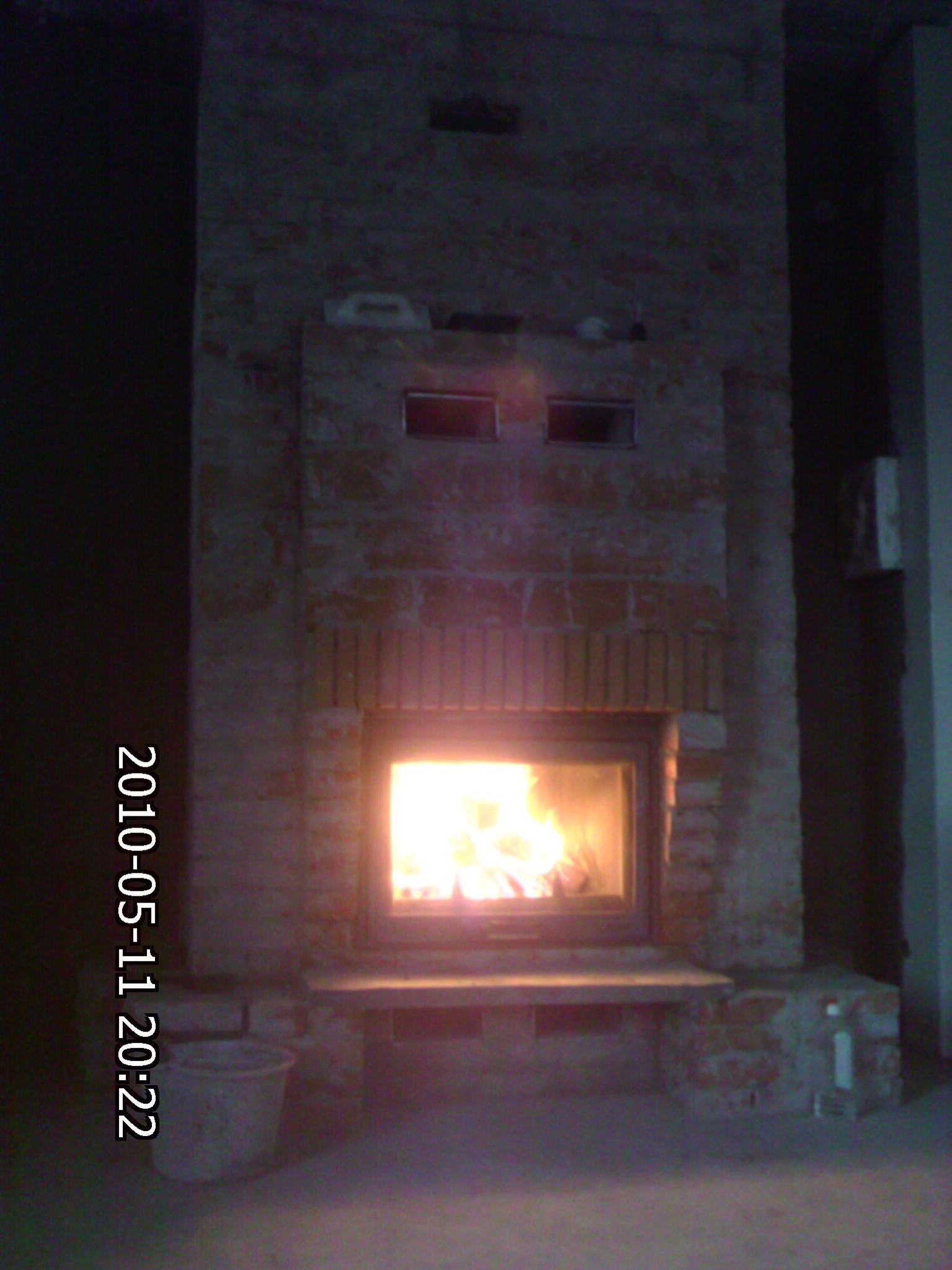

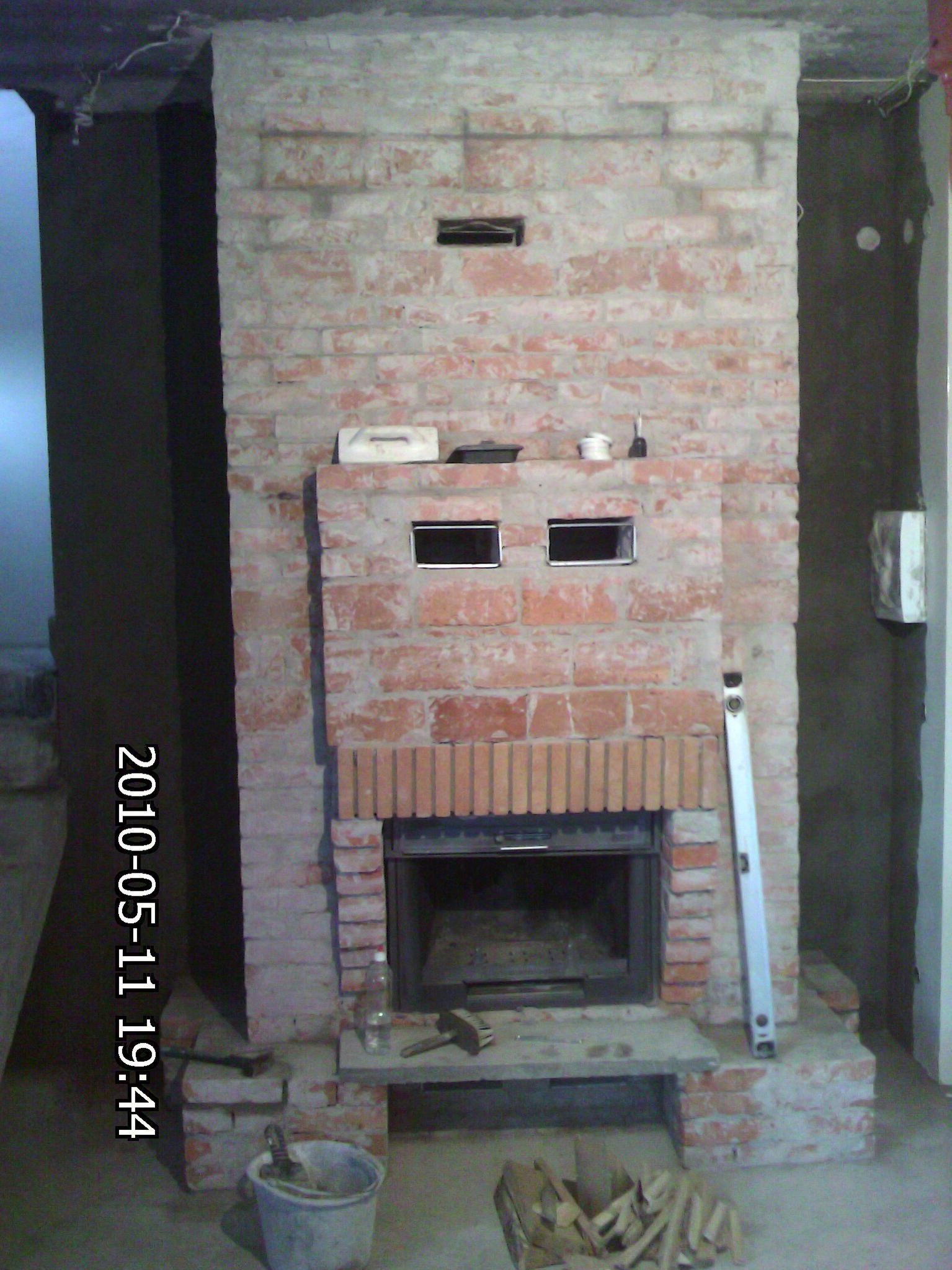

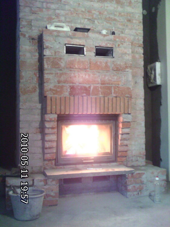

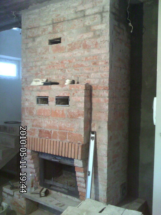

Kimura Опубліковано: 7 травня 2010 Поділитись Опубліковано: 7 травня 2010 Сегодня вставлен последний кирпич и замазан последний шовчик в моей каминопечи. Подумал тут - -надо конструкцию назвать "Пряхинской".Без малейшего подхалимажа.;) Мой каминный вкладыш был несколько другой, соответственно основываясь на чертежах Александра делал печку печник который делал и у него, но при всем при этом конечного продукта , его внешнего вида и пр.пр. на 100 % не видел никто. Были чертежи дизайнер интеръеров с примерным общим видом - там наличием дырок и камина и балок, но точно где и как они выглядят - - такого не было. Главное чего придерживались - это стратегической линии чертежей - -каналы, перекрытия. Все остальное - по месту, даже с небольшими переделками, когда выяснялось что "так лучше", чем то что выложено за последние пару часов. Фото будут позднее. Срок изготовления печи печником - начал в канун утренней службы 3-го числа мая сего года, окончил 7 мая в вечернюю. Т.Е. 5 рабочих дней. П.С. печь слегка протопили - -для того что бы проверить какая тяга и работает печко вообще. Работает! Причем в обоих положениях каминопечной задвижки. Тяга играет, камин гудит, но еще сыроват, поэтому насиловать его пока не хочется. Завтра еще его подтопим, послезавтра еще и так понемногу просушим. Из существенных отличий - -клали на мертелеподобной смеси. Камера бездымная - у меня больше из-за кармана задвижки стекла, которое у меня уходит вверх, соответственно ее выкладывали на совете мастерс-оф-ремонт-мой-хауз как на симпозиуме, после брейншторма с версиями как можно выложить это безобразие вообще. Тем не менее получилось красиво и солидно. Ну фотки через пару дней предоставлю. Александру - -еще раз спасибо за чертежи, за первопрохитизм и помощь в связи с печником. 2 Посилання на коментар Поділитися на інших сайтах More sharing options...
Alexander Pryakha Опубліковано: 7 травня 2010 Автор Поділитись Опубліковано: 7 травня 2010 Ну фотки через пару дней предоставлю. Александру - -еще раз спасибо за чертежи, за первопрохитизм и помощь в связи с печником. Ну и отлично, жму руку! Сильно печку не топите, пока - пусть обсыхает. понимаю, что есть очень большое желание ее потопить. Фотки -конечно интересно посмотреть! За 5 дней печь сложить - это довольно быстро, да и Валера спешит немного, мужик он моторный Посилання на коментар Поділитися на інших сайтах More sharing options...
Romanenko Опубліковано: 10 травня 2010 Поділитись Опубліковано: 10 травня 2010 2 Kimura Сам планирую идти по Вашим и Пряхинским стопам. Пару вопросов Как ваше впечатление о печнике? Бюджет проекта? Что по расходу материалов? Заранее благодарен Посилання на коментар Поділитися на інших сайтах More sharing options...
Kimura Опубліковано: 10 травня 2010 Поділитись Опубліковано: 10 травня 2010 2 Kimura Сам планирую идти по Вашим и Пряхинским стопам. Пару вопросов Как ваше впечатление о печнике? Бюджет проекта? Что по расходу материалов? Заранее благодарен Мнение о печнике - нормальный такой мужик. Словоохотливый и говорливый местами до предела. Из минусов - любит торопиться, но при этом не склонен отстаивать тупую точку зрения - в случае если есть возможность для более качественной переделки. Голова варит. Ну не доктор наук - но работу делает. Был с обслуживающим персоналом (тетей которая подсобляла ему по работе и по хозяйству) Бюджет проекта Каминный вкладыш - примерно 750 Евра Стоимость работы печника - 50% стоимости камина - - вышло что-то в районе 4000 тысяч гривен - у меня действительно было больше работы ,чем у Александра и присутствовал некоторый элемент импровизации о печника. Материалы Задвижки 6 штук - 280 гривен*6=1680 гривен ( использовалось в итоге 5 штук- одна осталась) Шиберы - 2 штуки (205 на 220 см) - 175*2=350 гривен Труба нержавейка диаметр 200 мм - 1метр - примерно 50 гривен Концевик-нахлобучка на трубу - 1 штука - примерно 120 гривен 2 плиты шамотные1,0х0,5х0,04 по 700 гривен - итого 1400 гривен Балка портальная шамотная - 500 гривен Клей огнеупорный Термофлекс - пару кило - примерно 40 гривен Кирпич М100 (М125 - не нашел, брал обычный из тех , что больше похожи на форму кирпича с минимумом высола, трещинок и поколотостей) - 920 штук* 2.10 = 1850 гривен Шамотная глина (взял 300 кило, реально ушло 100, так что остаток продаю самовывозом) *2 = 600 гривен Ну и транспортные расходы по перевозке материалов, особенно кирпича - на обычный автоприцеп поддон поставить чревато. По месту - -примерно 6 метров уголка металлического 40 мм- для закладных внешнего портала, для подкладыша под портал шамотный, для подклада в одном из рядов кирпичей по моейму вкладышу - нашлись ржавые во дворе стройки.8-)(типа украл сам у себя типа) Из неучтенки - как нельзя лучше подошли в дело поллеты из-под стройматериалов - для лесов . И того бюджет составил Примерно 18000 Гривен. Причем примерно половину (8000 гривен - потянул вкладыш) В пропорциях - 40 % - стоимость вкладыша - 30 % - стоимость работы - 30 % - стоимость материалов Ну где-то так. 3 Посилання на коментар Поділитися на інших сайтах More sharing options...

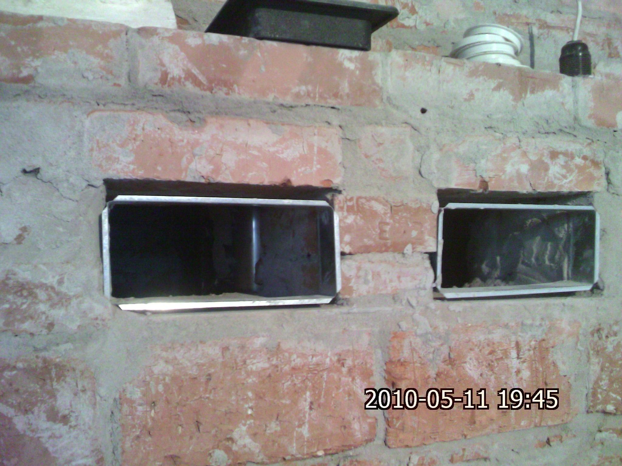

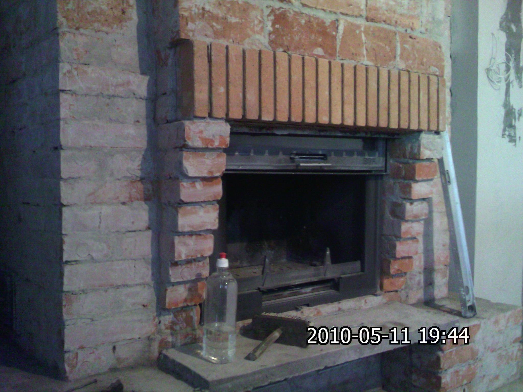

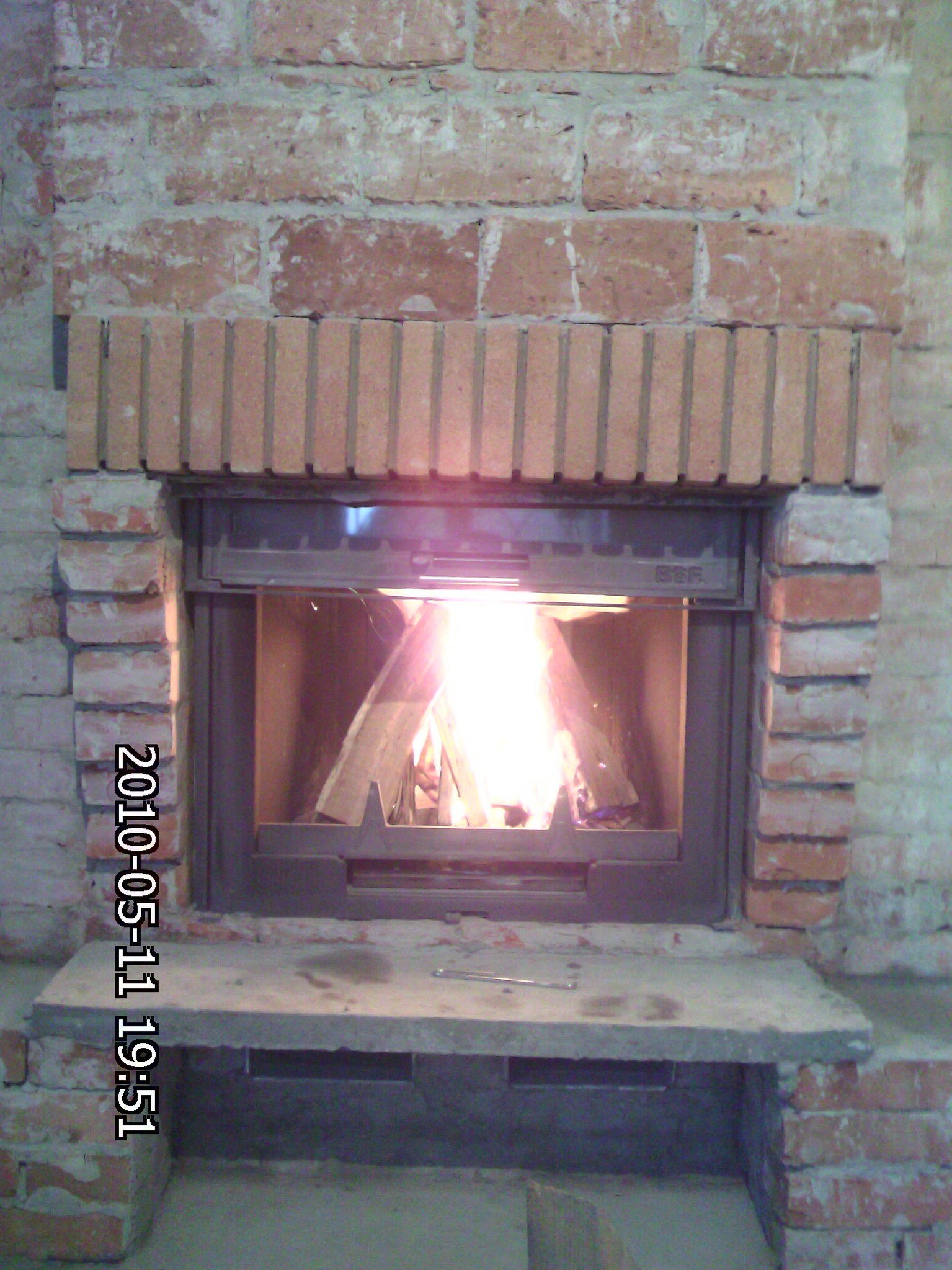

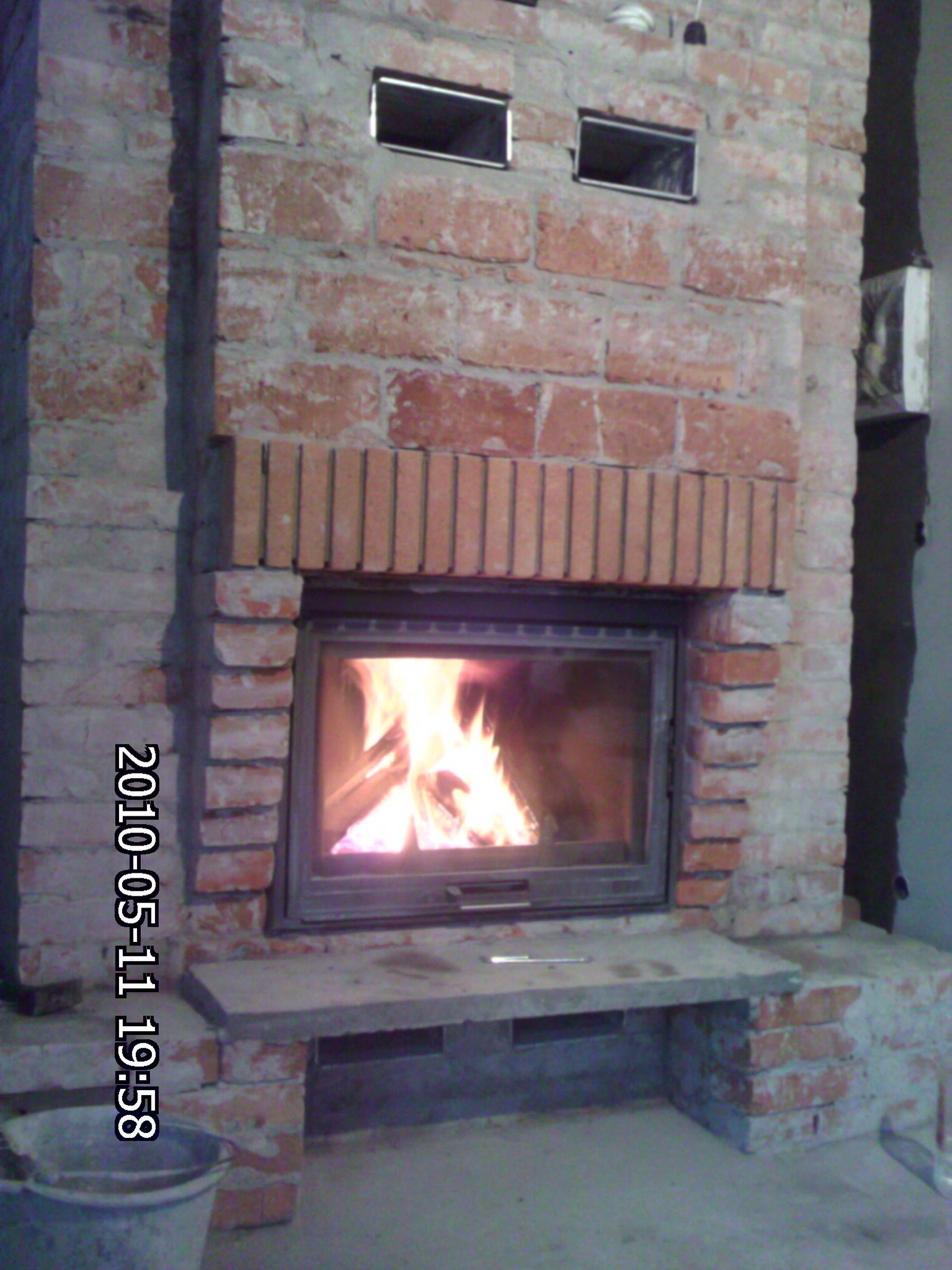

Kimura Опубліковано: 11 травня 2010 Поділитись Опубліковано: 11 травня 2010 Бюджет проекта Каминный вкладыш - примерно 750 Евра Стоимость работы печника - 50% стоимости камина - - вышло что-то в районе 4000 тысяч гривен - у меня действительно было больше работы ,чем у Александра и присутствовал некоторый элемент импровизации о печника. Материалы Задвижки 6 штук - 280 гривен*6=1680 гривен ( использовалось в итоге 5 штук- одна осталась) Шиберы - 2 штуки (205 на 220 см) - 175*2=350 гривен Труба нержавейка диаметр 200 мм - 1метр - примерно 50 гривен Концевик-нахлобучка на трубу - 1 штука - примерно 120 гривен 2 плиты шамотные1,0х0,5х0,04 по 700 гривен - итого 1400 гривен Балка портальная шамотная - 500 гривен Клей огнеупорный Термофлекс - пару кило - примерно 40 гривен Кирпич М100 (М125 - не нашел, брал обычный из тех , что больше похожи на форму кирпича с минимумом высола, трещинок и поколотостей) - 920 штук* 2.10 = 1850 гривен Шамотная глина (взял 300 кило, реально ушло 100, так что остаток продаю самовывозом) *2 = 600 гривен И того бюджет составил Примерно 18000 Гривен. Причем примерно половину (8000 гривен - потянул вкладыш) Уточнения - Нахлобучка концевик на трубу камина стоила 200 гривен Труба нержавейка -200 гривен Клей термофлекс - - 40 гривен кило - -120 за банку в 3 кило вышло. Шиберы- 125 гривен. Так точнее выходит. Посилання на коментар Поділитися на інших сайтах More sharing options...
Alexander Pryakha Опубліковано: 11 травня 2010 Автор Поділитись Опубліковано: 11 травня 2010 Мнение о печнике - нормальный такой мужик. Ну не доктор наук - но работу делает. И того бюджет составил Примерно 18000 Гривен. Причем примерно половину (8000 гривен - потянул вкладыш) В пропорциях - 40 % - стоимость вкладыша - 30 % - стоимость работы - 30 % - стоимость материалов Ну где-то так. Kimura, вполне нормальный бюджет. А вы хотели, шоб вам печь доктор наук ложил? Ото надо было к Игорю UА обращатся, тогда ст-ть устройства наверное бы возросла. Еще добавьте облицовку - На моей печке получилось так: фасад - кварцит 6 м2 - 1200 грн задний фасад -плитка 5м2 -500 решетки- 300 клей, мет сетка - 200, работа -1500грн Итого 3700 Что там фотки? будут? интересно кирпич посмотреть без облицовки. Что с отделкой планируете? Посилання на коментар Поділитися на інших сайтах More sharing options...

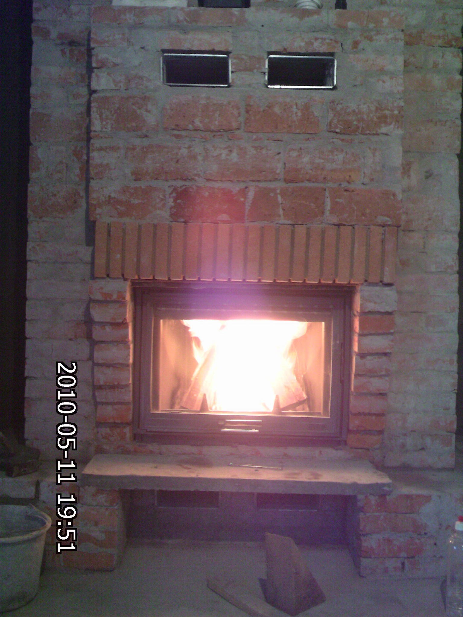

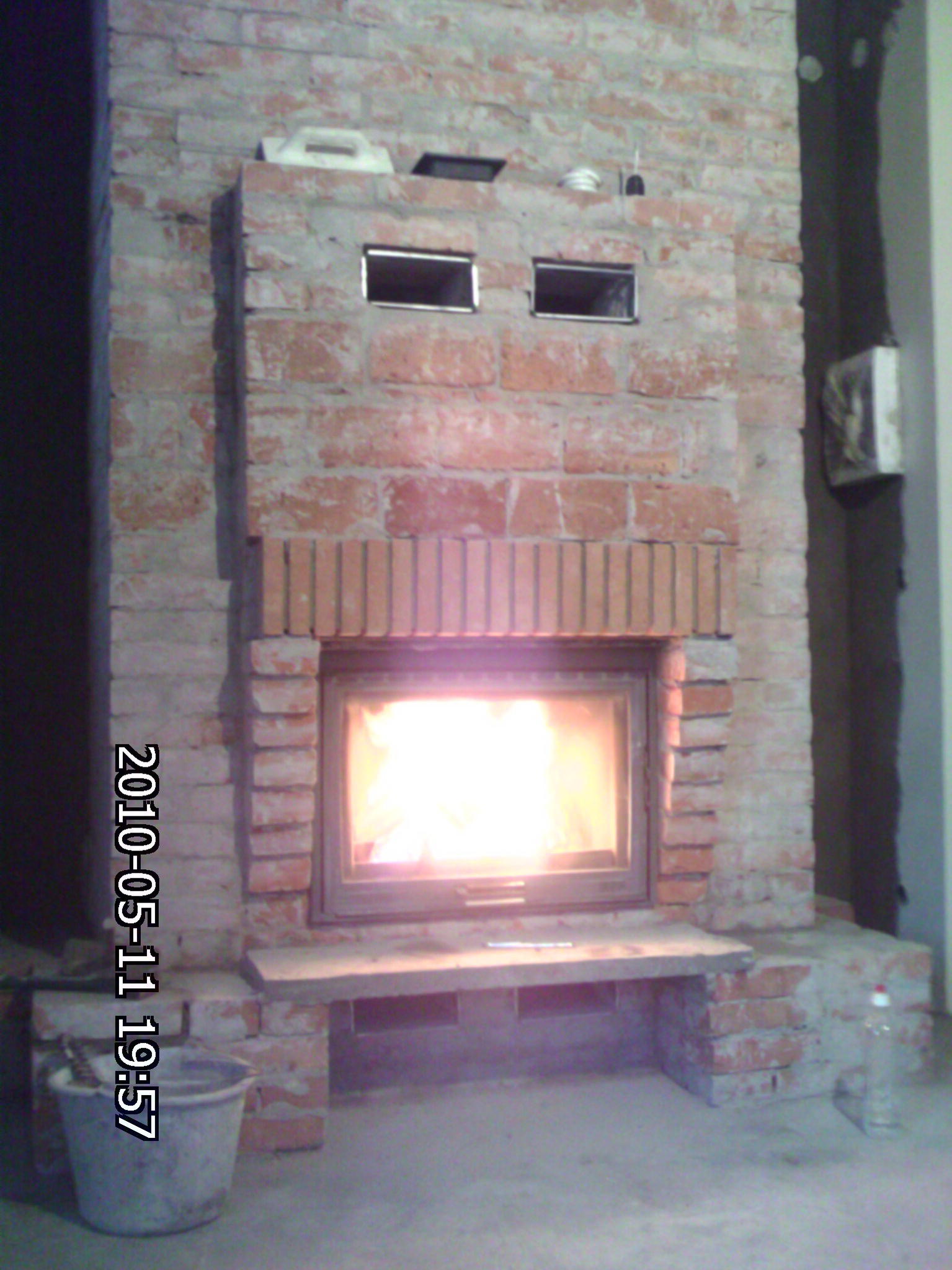

Kimura Опубліковано: 11 травня 2010 Поділитись Опубліковано: 11 травня 2010 (змінено) Kimura, вполне нормальный бюджет. Что там фотки? будут? интересно кирпич посмотреть без облицовки. Что с отделкой планируете? Площадь фасада - -получается примерно 9 м.кв. Пока не решил что, но склоняюсь к гресу под мрамор полированному. Как видите - -у меня на морде камина получился выступ в кирпич - это как раз из-за того ,что мой вкладыш имеет вверху карман в который уходит вверх стекло. Вот он (ссылка на изображение устарела) Соответственно снаружи кармана и изнутри - -пришлось давать в полкирпича кладку, чтобы обшить его .Это потянуло за собой лестничные зубы по бокам, и соответственно пришлось еще покласть шамотную балку -- ибо на кирпичах -- как-то не кошерно выглядело бы.Под балку дали уголок, изнутри (за карманом) кладка в полкирпича на металлических уголках, а по бокам балку притянули к кладке закладными из металлического прута 8 мм. Но Получилось нормально - я сегодня часа полтора сидел в недошшпклеванном зале и пялился на камин горящий...Завораживает... Со стеклом получился прикол - -Валера не разобрался как работает этот подъем - -и слева и справа законопатил щели рамки камина впритык кирпичам. Приезжаю я вечером -- дерг!-дерг! -- а дверь не поднимается... Таааак говорю - -придется разбирать... Валера с немым криком души , хватает мастерок и начинает выколупывать из под стыков глину как шахтер нашедший золотую жилу... - короче через 2 минуты дверка летала вверх вниз , а Валера перевел дух... Итак по фото - - первые кадры - пейзажные фото каминопечи. Далее окна приточной вентиляции и вытяжки для горячего воздуха. Следующее фото - это шибер дымохода - -сделан сбоку - по другому не получалось. Но вышло нормальненько.С лестницы его достать удобно. Тот который переключает режимы - -наверное придется делать лестничку небольшую - жена врядли дотянется до него.(а может и прально - -не женское это дело шиберами орудовать...) С огнем - это печь в режиме камин - весело так начала гудеть , прямо как маленькая домна. Далее фотка - -ближний снимок каминного вкладыша - как огонь обтекает чугунный зуб камина и устремляется вверх в вытяжное отверстие. Где сфоткана стенка - -это мое одно окошко для прочистки через стену на лестнице - -я экономлю на плитке сзади камина -- он у меня будет греть лестничную стену - в центре дома стоит камин. Фотографии горения сбоку и в анфас в режиме камина. Потом плавное движение шибера - тот что с наружи на лице камина -- и пошло все по дымоходам -- азарт поменьше но горит- это видно хорошо на снимках в последнем ряду два левых снимка - первый - с шибером в режиме камина и и второй- с задвинутым шибером в режиме печь. Огонь становится спокойнее, но затухать особо не собирается. Из конструктивного недочета - шибер пришлось делать не по центру камина ,а немного смещенным влево - -ибо моя дымоходная труба стоит немного слева, а не по центру камина. Но думаю этот недочет не особо важен - щель шибера будет заужаться отделочной наружной плиткой и я ее сделаю растянутой симметричной по камину , а где там задвижка не по центру -никто и не углядит. Дальше - различные пейзажные съемки огня.Тягу и напор горения - видно невооруженным глазом - -пламя аж белое - и это в режиме печи!!!! Дрова - положил дубовые и сразу! Поверьте СРАЗУ похвалил себя за то, что не пожлобился и поставил вкладыш - стрельба угольками дубовых дров - как из катюши - только открыл задвижку - и пару-тройку угольков улетело на пол под ноги. Думаю если бы просто был обычный камин - это была бы серъезная опасность по пожарному вопросу, даже при том что у меня на полу будет плитка. Мало ли что....+ еще срач от угольков - -а со стеклом - -все как в операционной -- стерильна... К сожалению не получилось запечатлеть закладные из стены под балку деревянную - их выпустили из кладки, в тех местах где камин касается спиной стены, и балка деревянная пройдет и ляжет с выточенным изнутри Г -профилем на уступ и опояшет весь камин --такая себе красота в стиле кантри... Ну и мой дровянник на 15 кубов дров. К сожалению катепал из-за простоев таможни застрял где-то на границе - -ка к приедет -- накрою вместо листов толи. Александр - -если не затруднит - Валере передайте эти фотки - он просил. Он у меня даже забрал распечатки Ваших порядовок использованных и фото монтажа Вашего камина - сказал на память (жук! наверняка что бы не забыть как и что делать...) Змінено 11 травня 2010 користувачем Kimura 2 Посилання на коментар Поділитися на інших сайтах More sharing options...
Alexander Pryakha Опубліковано: 11 травня 2010 Автор Поділитись Опубліковано: 11 травня 2010 Kimura Общий вид - довольно технологично и Красиво! Уже вырисовывается общая концепция интерьера. То что задвижка верхняя нее по центру - понятно что дело в размещении трубы. Может там линию отбить другим цветом, чтобы визуально ее "спрятать". По фризовым кирпичным консолям, которые держат шамотную балку, те что зубчиками поднимаются вверх, може надо было их с шамотных кирпичей типа "французский брусок" делать, а то облицовывать их будет сложновато, хотя если не делать зубцы, а выполнить одну линию (тут или доштукатурить или спилить) то плиткой можно облицевать легко, хотя можно и повозится и неспешно облицевать зубчиками, тут надо подумать. Фотки постараюсь передать. Дровница - зачет! Смотрю вы основательно подощли к вопросам отопления. Я вот тоже подумываю дровницу расширить немного. Посилання на коментар Поділитися на інших сайтах More sharing options...

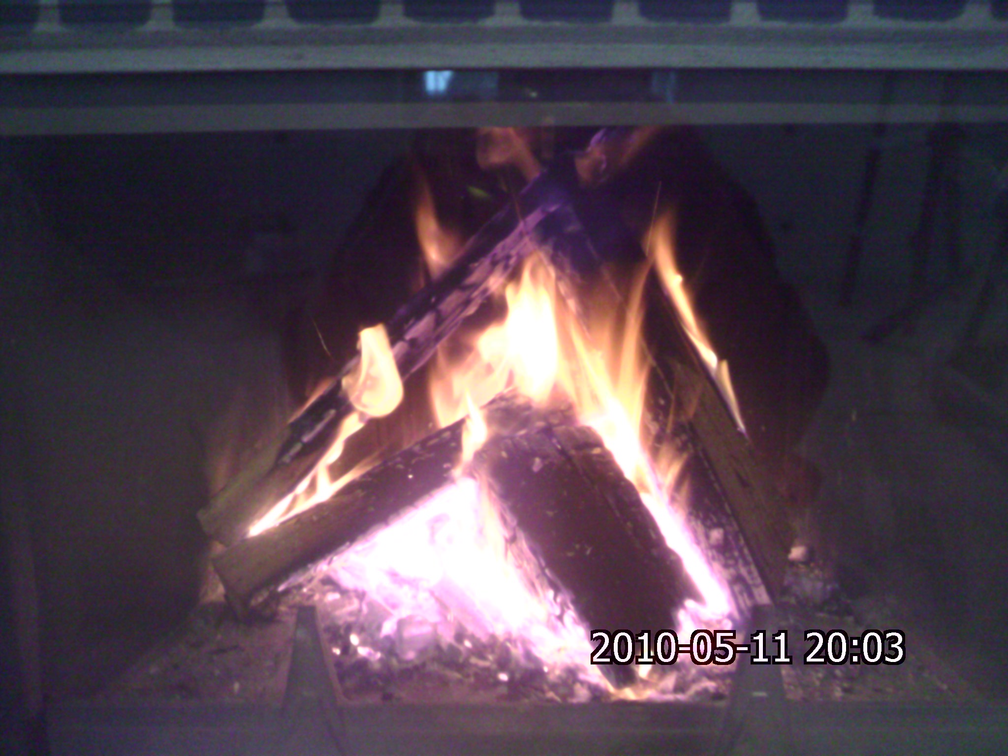

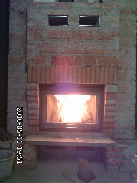

Alexander Pryakha Опубліковано: 12 травня 2010 Автор Поділитись Опубліковано: 12 травня 2010 (змінено) Дрова - положил дубовые и сразу! Поверьте СРАЗУ похвалил себя за то, что не пожлобился и поставил вкладыш - стрельба угольками дубовых дров - как из катюши - только открыл задвижку - и пару-тройку угольков улетело на пол под ноги. Думаю если бы просто был обычный камин - это была бы серъезная опасность по пожарному вопросу, даже при том что у меня на полу будет плитка. Мало ли что....+ еще срач от угольков - -а со стеклом - -все как в операционной -- стерильна... Kimura Насчет стерильности согласен. А насчет стрельбы - в камине со стеклом - стрелять начинает, когда дверку открываешь - типа меняется темп.режим. + приток кислорода увеличивается и меняется направление притока. Ав открытом камине - режим постоянный "все открыто", там так не стреляет,.... хотя стреляет конечно тоже, но реже. Как говорится "редко, но метко". И еще заметил -когда дрова прогорели, образовываются угли - уменьшаю задвижкой сечение главной трубы наполовину - вот тогда кирпич печи нагревается еще сильнее, теплу некуда деватся - а дымовые газы уходят медленнее. А еще я что подумал - у меня площадь конвекционных каналов меньше чем в вашей печке- в два раза - т.е. наверное за счет этого у меня съем температуры происходит медленнее с чугунины топки, значит и температура внутри топки -наверное несколько выше. Соответсвенно и температура дымовых газов увеличивается. Шамотная балка верхняя у меня сидит на топке, даже там немного ее подпиливали, чтобы усадить вплотную. И кирпич зачеканен вокруг топки без зазоров. Так эта шамотная балка греется очень сильно (не сразу, а через час протопа). Не спешите пока с отделкой. Потопите хотя бы топок 5 нормальных по пару часов. У меня в одном месте печка немного треснула, несильно совершенно... но если бы была отделка было бы заметно. Это от темп расширения мет. балки ( над шамотной балкой.) Я эту трещину предвидел - причем честно скажу- я даже точно знал место где оно треснет, еще до того как первый раз затопили (не вру, абсолютно точно место то определил). Смоделировал в голове -так сказать - деформационную схему температурного расширения. Случилось это после серьезного протопа. Вобщем если бы была отделка, возможно трещина была бы видна. А так потопил, поюзал - печка усела на вместо, пошевелилась немного - потрещала в пределах допусков - и вперед - можно отделывать. Наружная облицовка должна состоять на мой взгляд из элекментов (плитка, камень) небольших размеров, чтобы температура ее не сорвала, чем больше линейные размеры - тем больше деформации. Это потянуло за собой лестничные зубы по бокам, и соответственно пришлось еще покласть шамотную балку -- ибо на кирпичах -- как-то не кошерно выглядело бы.Под балку дали уголок, изнутри (за карманом) кладка в полкирпича на металлических уголках, а по бокам балку притянули к кладке закладными из металлического прута 8 мм. Это правильно что кирпич повесили не на шамотную балку а на мет. уголок. Это необходимая страховка. У меня тоже так выполнено, только у меня коробка из 2-х уголков 63х5 на стойках (рама) и киприч.стена стоит на балке шамот и на мет балке. Т.е. шамотная балка больше декоративную функцию выполняет - принимает на себя тепловой удар. Вот в этом месте могут быть незначительные трещины (горизонтальные, скорее всего по шву) вызваные температурным расширением, а вероятнее всего их не будет вообще.. Змінено 12 травня 2010 користувачем Alexander Pryakha Посилання на коментар Поділитися на інших сайтах More sharing options...
Kimura Опубліковано: 14 травня 2010 Поділитись Опубліковано: 14 травня 2010 странно в шамотной балке -- стоит 2 арматурины - -странно, почему она треснула. Посилання на коментар Поділитися на інших сайтах More sharing options...
Alexander Pryakha Опубліковано: 14 травня 2010 Автор Поділитись Опубліковано: 14 травня 2010 (змінено) странно в шамотной балке -- стоит 2 арматурины - -странно, почему она треснула. У кого треснула -у вас или у меня? У меня балка треснула - это факт. От темп расширения -как версия. У меня трещина в балке там волосяная, При нагреве расширяется кирпичная кладка, а шамотная балка расширяется меньше. Так как соединение кладки и ш.балки жесткое, за счет сил трения кладка растягивает балку. Или второй вариант -как раз из за тех арматрурин. Арматура в балках расширяется больше шамота и рвет балку. Я бы если бы был выбор -взял бы шамотину без армирования. А то нелинейные деформации никто не отменял. Кстати если кто будет балки покупать смотрите внимательно на их геометрию - много кривых попадается Змінено 14 травня 2010 користувачем Alexander Pryakha 2 Посилання на коментар Поділитися на інших сайтах More sharing options...
pechnik1954 Опубліковано: 14 травня 2010 Поділитись Опубліковано: 14 травня 2010 Kimura Насчет стерильности согласен. А насчет стрельбы - в камине со стеклом - стрелять начинает, когда дверку открываешь - типа меняется темп.режим. + приток кислорода увеличивается и меняется направление притока. Ав открытом камине - режим постоянный "все открыто", там так не стреляет,.... хотя стреляет конечно тоже, но реже. Как говорится "редко, но метко". И еще заметил -когда дрова прогорели, образовываются угли - уменьшаю задвижкой сечение главной трубы наполовину - вот тогда кирпич печи нагревается еще сильнее, теплу некуда деватся - а дымовые газы уходят медленнее. А еще я что подумал - у меня площадь конвекционных каналов меньше чем в вашей печке- в два раза - т.е. наверное за счет этого у меня съем температуры происходит медленнее с чугунины топки, значит и температура внутри топки -наверное несколько выше. Соответсвенно и температура дымовых газов увеличивается. Шамотная балка верхняя у меня сидит на топке, даже там немного ее подпиливали, чтобы усадить вплотную. И кирпич зачеканен вокруг топки без зазоров. Так эта шамотная балка греется очень сильно (не сразу, а через час протопа). Не спешите пока с отделкой. Потопите хотя бы топок 5 нормальных по пару часов. У меня в одном месте печка немного треснула, несильно совершенно... но если бы была отделка было бы заметно. Это от темп расширения мет. балки ( над шамотной балкой.) Я эту трещину предвидел - причем честно скажу- я даже точно знал место где оно треснет, еще до того как первый раз затопили (не вру, абсолютно точно место то определил). Смоделировал в голове -так сказать - деформационную схему температурного расширения. Случилось это после серьезного протопа. Вобщем если бы была отделка, возможно трещина была бы видна. А так потопил, поюзал - печка усела на вместо, пошевелилась немного - потрещала в пределах допусков - и вперед - можно отделывать. Наружная облицовка должна состоять на мой взгляд из элекментов (плитка, камень) небольших размеров, чтобы температура ее не сорвала, чем больше линейные размеры - тем больше деформации. Это правильно что кирпич повесили не на шамотную балку а на мет. уголок. Это необходимая страховка. У меня тоже так выполнено, только у меня коробка из 2-х уголков 63х5 на стойках (рама) и киприч.стена стоит на балке шамот и на мет балке. Т.е. шамотная балка больше декоративную функцию выполняет - принимает на себя тепловой удар. Вот в этом месте могут быть незначительные трещины (горизонтальные, скорее всего по шву) вызваные температурным расширением, а вероятнее всего их не будет вообще.. по поводу топок - все верно, печь должна высохнуть и возможно треснуть и деформироватся ) Посилання на коментар Поділитися на інших сайтах More sharing options...
Kimura Опубліковано: 16 травня 2010 Поділитись Опубліковано: 16 травня 2010 по поводу топок - все верно, печь должна высохнуть и возможно треснуть и деформироватся ) Наверное треснуть - это не наш случай... Печь просыхает - с каждым днем топится все веселее и веселее -- в плане тяги и приемистости.Думаю через недельку - запущу ее на пару охапок дров для тестирования режима прогрева. Посилання на коментар Поділитися на інших сайтах More sharing options...
Kimura Опубліковано: 22 травня 2010 Поділитись Опубліковано: 22 травня 2010 наблюдение чем суше камин тем активнее он прогревается - уже от одной акладки начинают теплеть боковые стенки камина. Тяга стала уверенно отличной. Из наблюдений --чем больше топлю камин тем меньше идет через шиберную задвижку запаха дыма. Т.е в первый запуск - -когда печь была сырой - - немного неуловимо потянуло через верхний шибер дымком, может тяга была не очень из-за сырости , мот еще что..... сечас все четко без ароматов - думаю это из-за того, что шибер обладает щелями и эти щели от копоти затягиваются сажей + улучшается тяга камина от просыхания.. . В принципе на лючок щибера я поставлю дверку - решу вопрос даже с теоретически потенциальной утечкой дыма в будущем+ это надо сделать всеравно для эстетики камина. 1 Посилання на коментар Поділитися на інших сайтах More sharing options...
