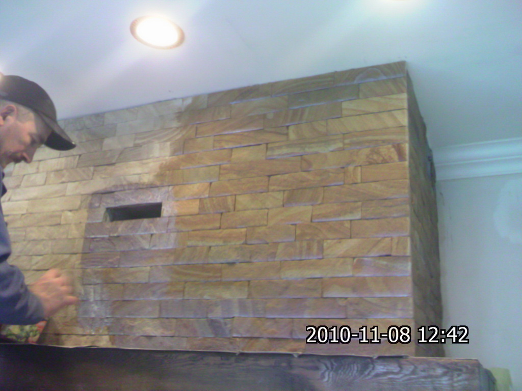

Камень Bidasar-Green-Light делал в тут lurye.com.ua/show/samples/marble/

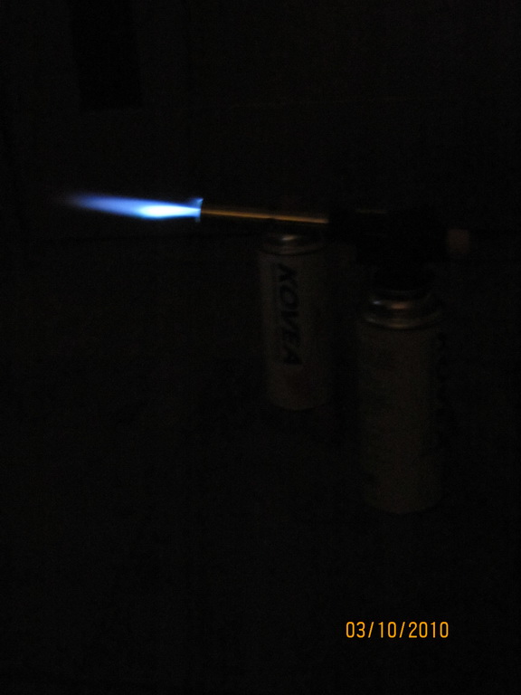

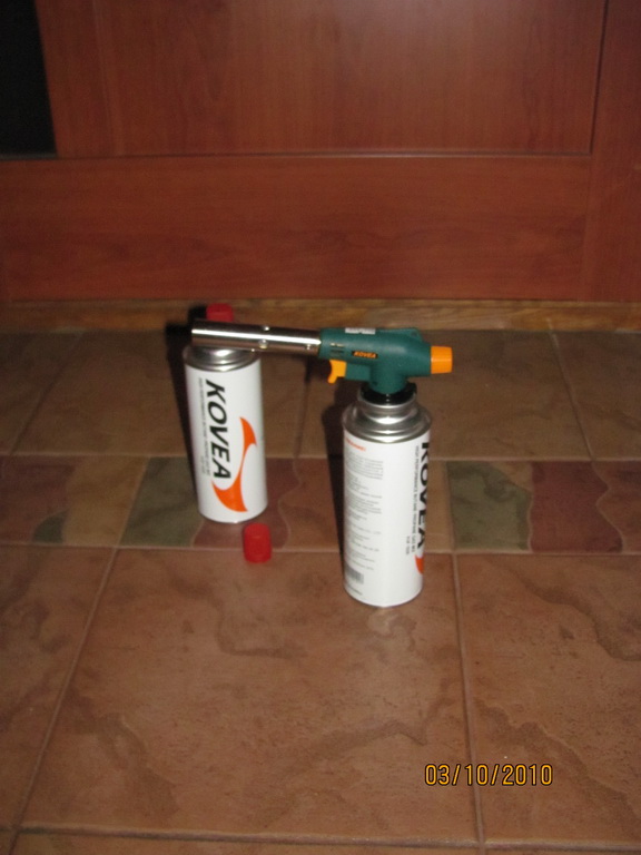

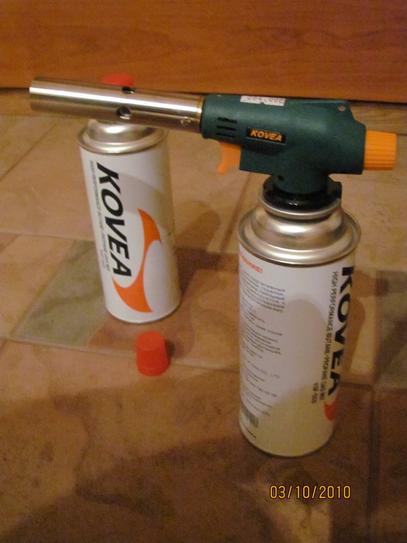

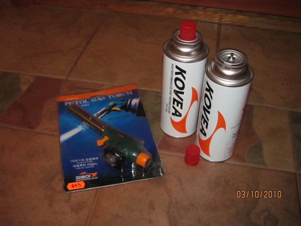

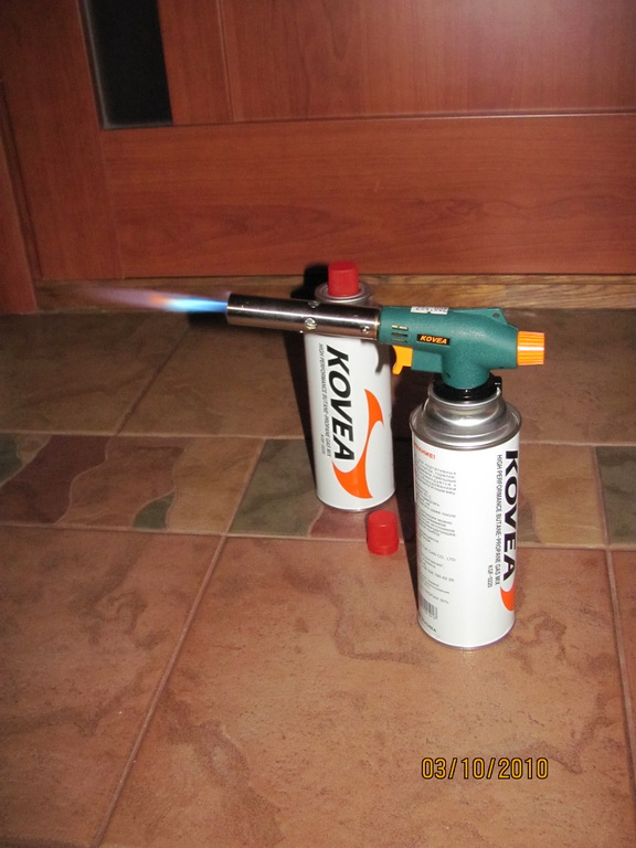

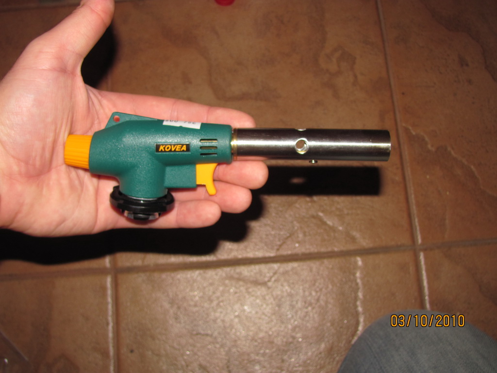

Давече как раз от камина курили (не от моего - в сауне), но в походных условиях -- в основном уголь прожигается от такой горелки - -быстро - 2 минуты и уголек почти белый....
Фотоадчед.. Ковея ...
Поискал конечно несного и купил в одном туристическом магазине...
Ставится на баллон за 2 секунды, снимается за 3. Баллон стоит 18 гривен- - ну ясно что вообще не вопрос....Прибамбас 248 гривен...
Я тут вспомнил - -был когда то разговор о том что растапливать Твердотопливный котел нельзя жидкостями - -я каюсь тоже растапливал ... Теперь есть безопасное решение для растопки и ТТ котла....
Трепещите дрова! Теперь у Вас нету шансов... Воопще...

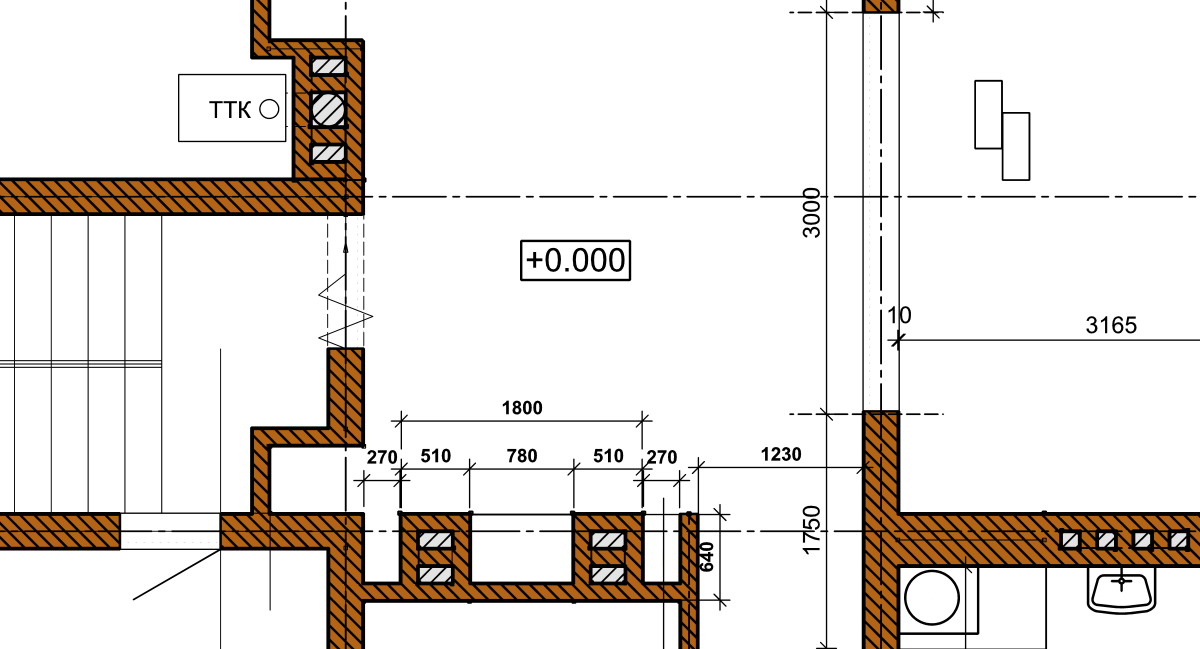

Для себя - я понял,
что в проектировании значат слова:"плясать от печки".
При начальном проектировании - когда все на этапе
планировочных решений - коридор, гостинная, кухня, сауна, топочная
-важно иметь решение по размещению, правильной установке
печной конструкции в схему дома.
В проекте дома закладываются линейные размеры
стен, других арх.элементов,
а в многоэтажке - даже нужен проект лифтовой щахты и лифтового оборудования.
Они разные бывают лифты эти, и цены на них тоже отличаются существенно.
А лифтовики "морозятся" - не интересно им лифтом заниматься в доме, который будет построен через несколько лет, и тогда возможно у них закажут лифт.
Точно так же и печники - такую позицию занимают, не сильно хотят советовать на начальном этапе застройщику.
Занимают позицию "лифтовиков" - как эквилибристы на канате -ни одного лишнего движения без договора и предоплаты.
А застройчик -на этапе проектирования своего дома
- тоже неготов оплатить стоимость всего дома сразу, также как и не готов оплатить вам печь.
Он конечно может заплатить, что-то, -но это не стоимость печи,
а только чертежи по ее изготовлению.
Если бы я знал изначально, какой у меня будет камин, то я немного поменял бы планировочные решения по своему дому..стеночки бы немного подвигал, ниши для дров по другому бы организовал.
И по камину тоже поменял бы решение - выполнил бы его шире с каналами больше -"в кирпич".
Но я то сейчас имею опыт, а предусматривал изначально другое...
Тоже думал - найду печника, он "вырулит" без проекта.
Тут важны точные линейные размеры -как и шахта лифта
Так что не только строить печи надо
- а важно и их проектированием заниматься, чертежами.
Вот советую вам по поводу последнего и подумать.
Имхо найдется немало людей - для которых это будет востребовано.
Вот собрать печь стоит ,например, 3K$ -цена условная, это материалы и работа.
Цена проекта наверное 5-10% от стоимости.
За такие деньги печь мне кажется, можно нарисовать.
К тому же это ведь и с перспективой, что тот кто заказал проект -
обратится именно к вам что бы вы ему это и построили.
Собственно это я и предлагал IgorUA, изготовить проект,
а он решил от предложения отказаться - поступил как "лифтовик":).

А в 3D это обязательно? Это нужно заказчику или тебе?
Я работаю в Google Sketchup. Там 3D "по умолчанию".
Считаю полезным как для себя, так и для заказчика
Для себя
1.Поскольку использую в работе большой спектр изделий из шамота, то удержать в голове всю конструкцию сложно. Тем более что во время стройки печи постоянно идут разработки конструкций следующих.
2. практически полностью моделируется весь процесс постройки печи, Позволяет исключить случайные ошибки.
3 Удобство в составлении сметы
Для заказчика
1 Заказчик до начала стройки знает как будет выглядеть снаружи и как будет устроена печь внутри. Есть возможность еще раз все проверить
2. Есть случаи когда его участие в проектировании просто необходимо.
поэтому нужен инструмент для совместной работы.
3. После проектирования у заказчика есть возможность выбора исполнителя
Для всех
Необходимо для полного понимания и согласования того что, кем когда и как будет построено. Практически исключаются конфликты на этой почве.
если всё в гугле рисовать когда ж работать?
Так и работа спорится потом:)
Я например 3D MAXом пользуюсь. Заказчик может увидеть наглядно. А то на пальцах сложно бывает представить;), не все пространственно мыслят
, и бывает и пачки газет на мокрые дрова мало....:D
для растопки всегда пользуются заранее заготовленными смолистыми лучинами, и хотя бы для растопки сухими, дровами.так всегда делают в наших деревнях. Дешево и эффективно.

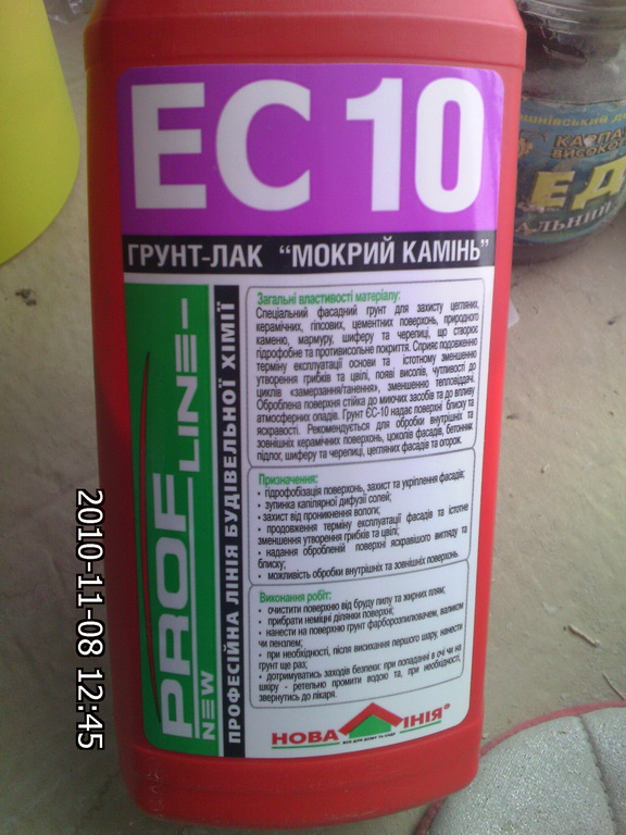

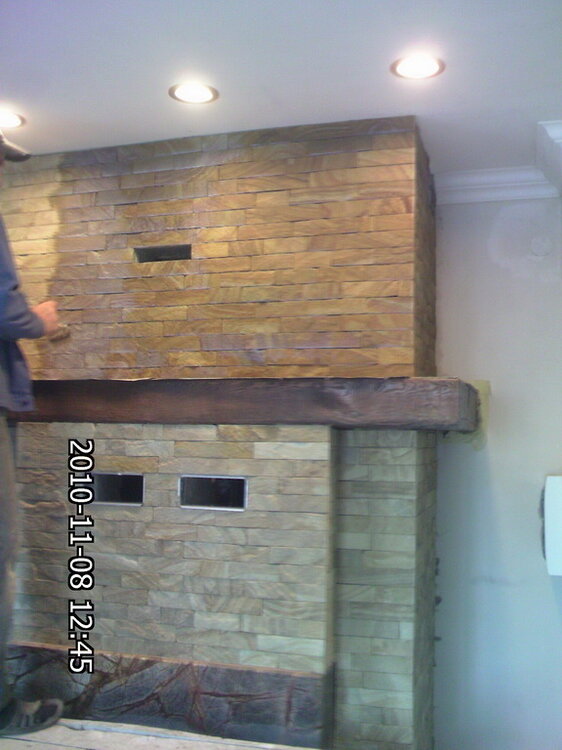

NТа в общем - - угловые планки камина уже покрашены - -в процессе прокрас грунтовкой под "мокрый камень". Фото с телефона и стена еще мокрая - -короче после покраски - -начинает проявлятся природый цвет пещаника - -в разводах - -побалденный цвет... Короче через 3 дня - -будет презентация готового камина....
Я купил лака Strong -покрасили им камни фасада дома (песчаник) - то что надо, декоративный бетон на улице -тоже хорошо.
Блестящий мокрый эфект, и камень выразительно смотрится.
Брущатку красить -самое то..
Но лак Strong очень вонючий - поэтому применять его внутри помещения нужно осторожно, камин я им красить не советую.
Так что интересны результаты по лаку EC10 - как он себя поведет на камне, да еще и при нагреве,. при температуре в 100С.
Может тоже таким покрашу.
