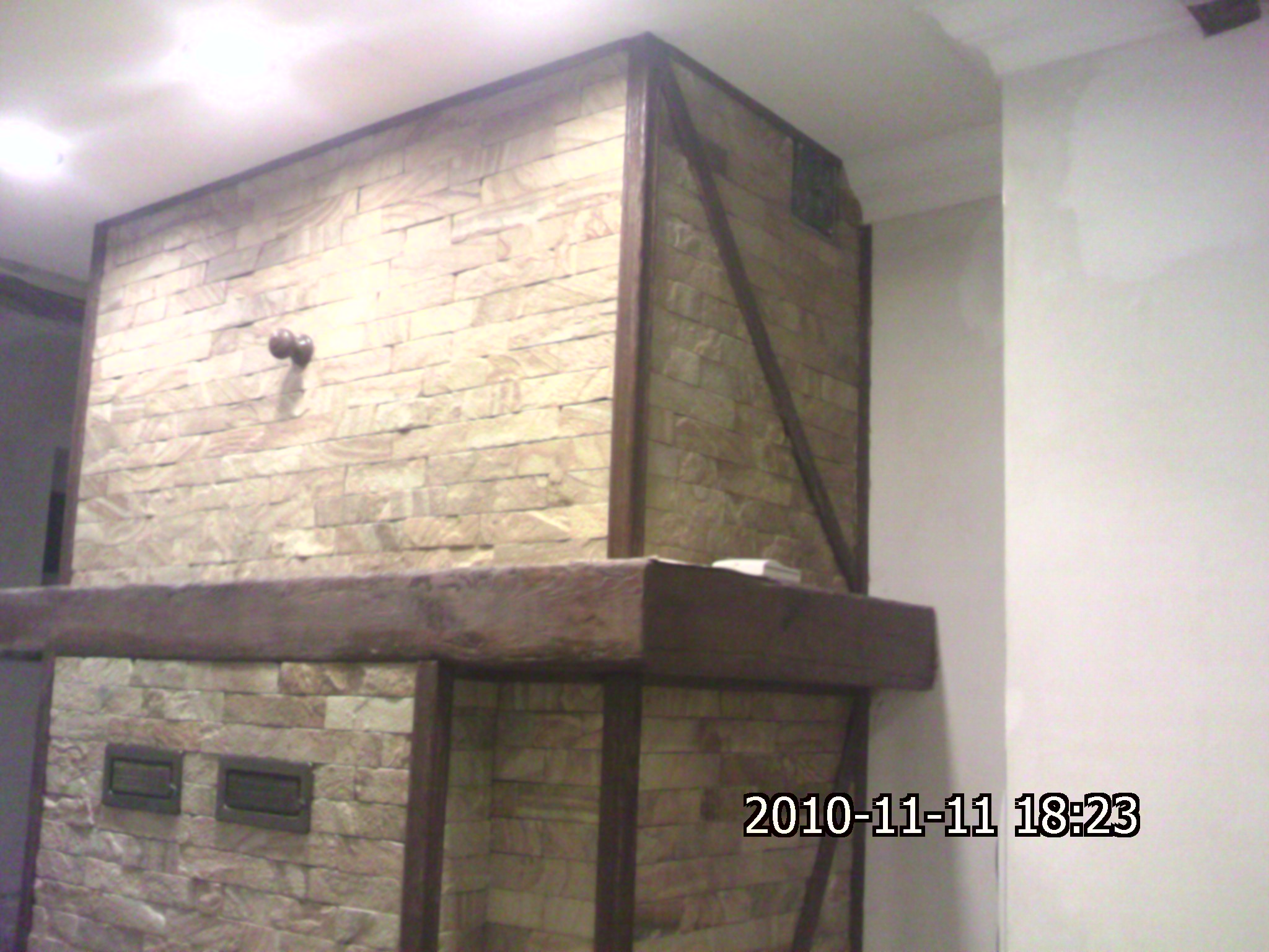

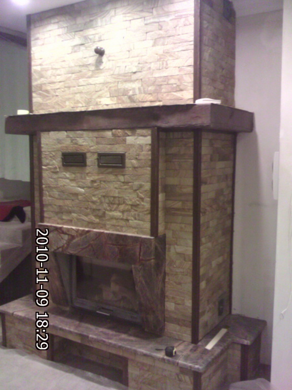

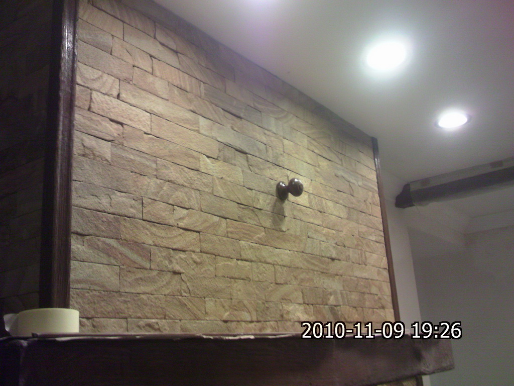

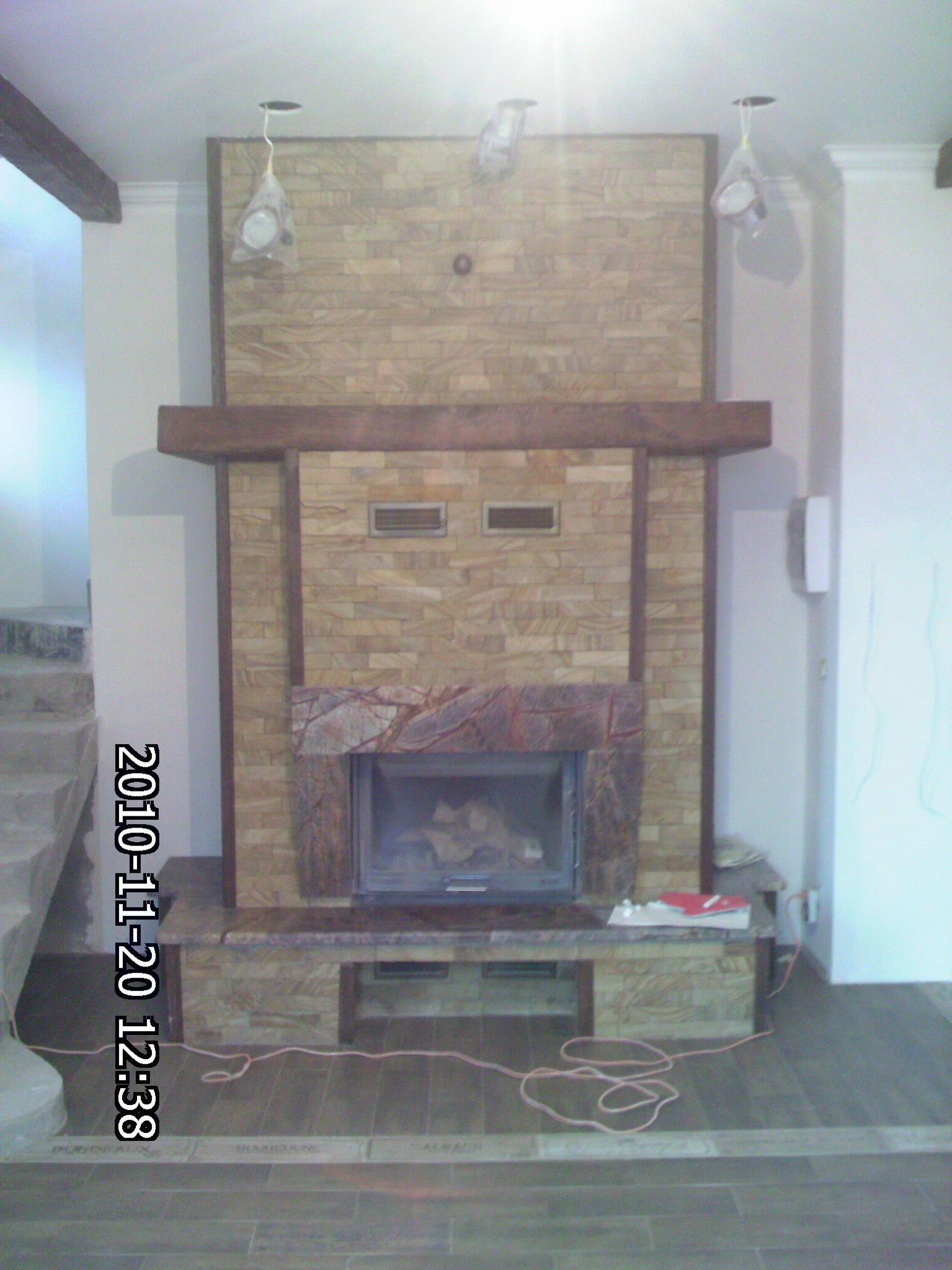

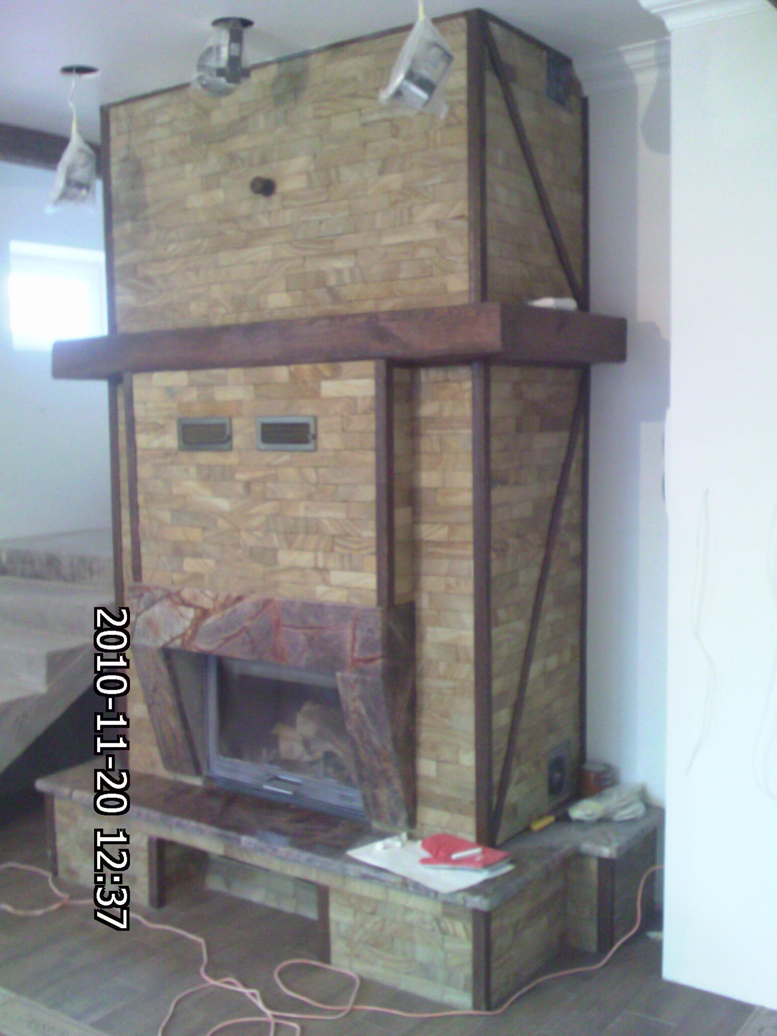

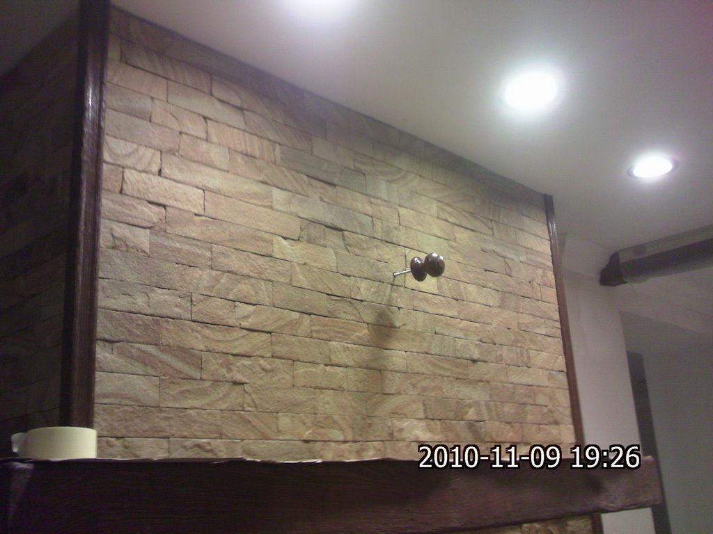

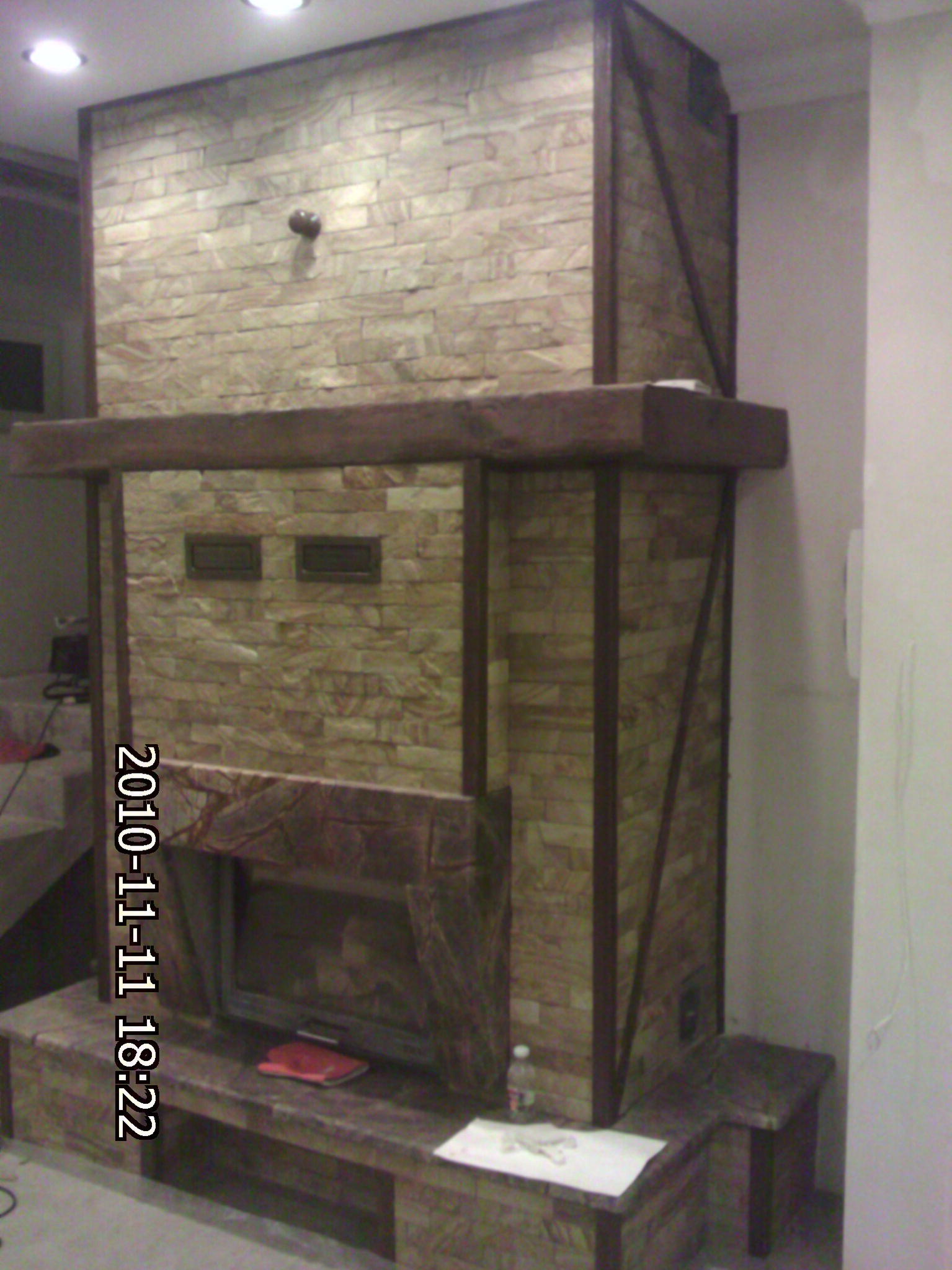

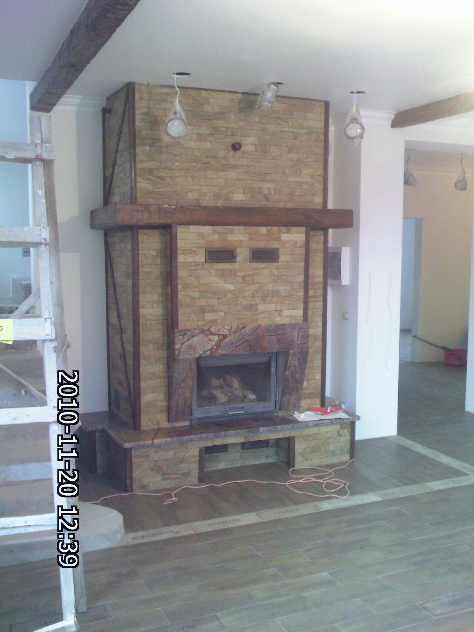

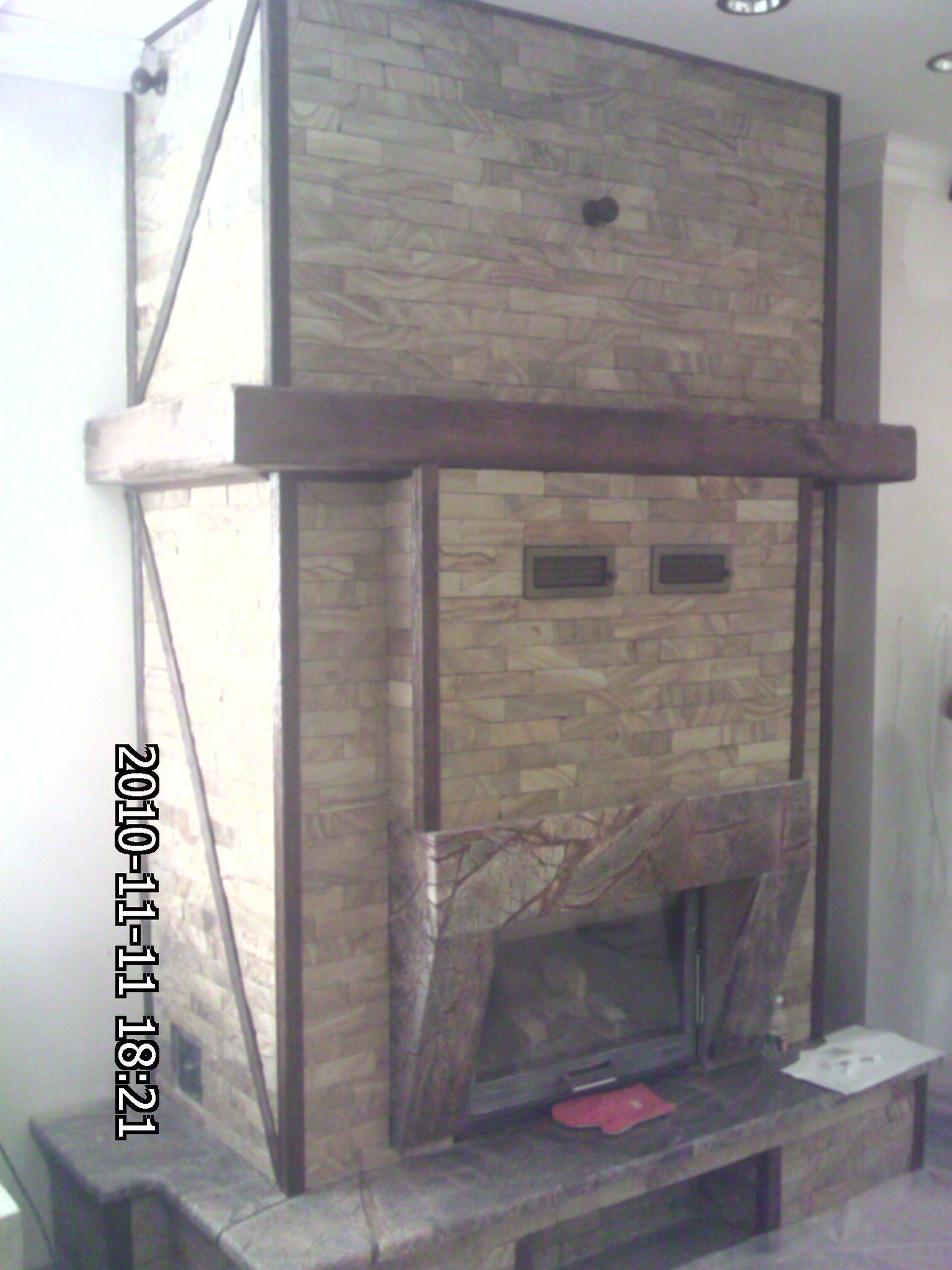

Учумельство почти закончено. Поклеили планочки, сделали тяги и скрыли шибера - вместо них торчат ручки - -как подсос на ГАЗике....За то заделаны камнем дырки от гнезд шиберных заслонок - -и вид сразу стал монолитный ...

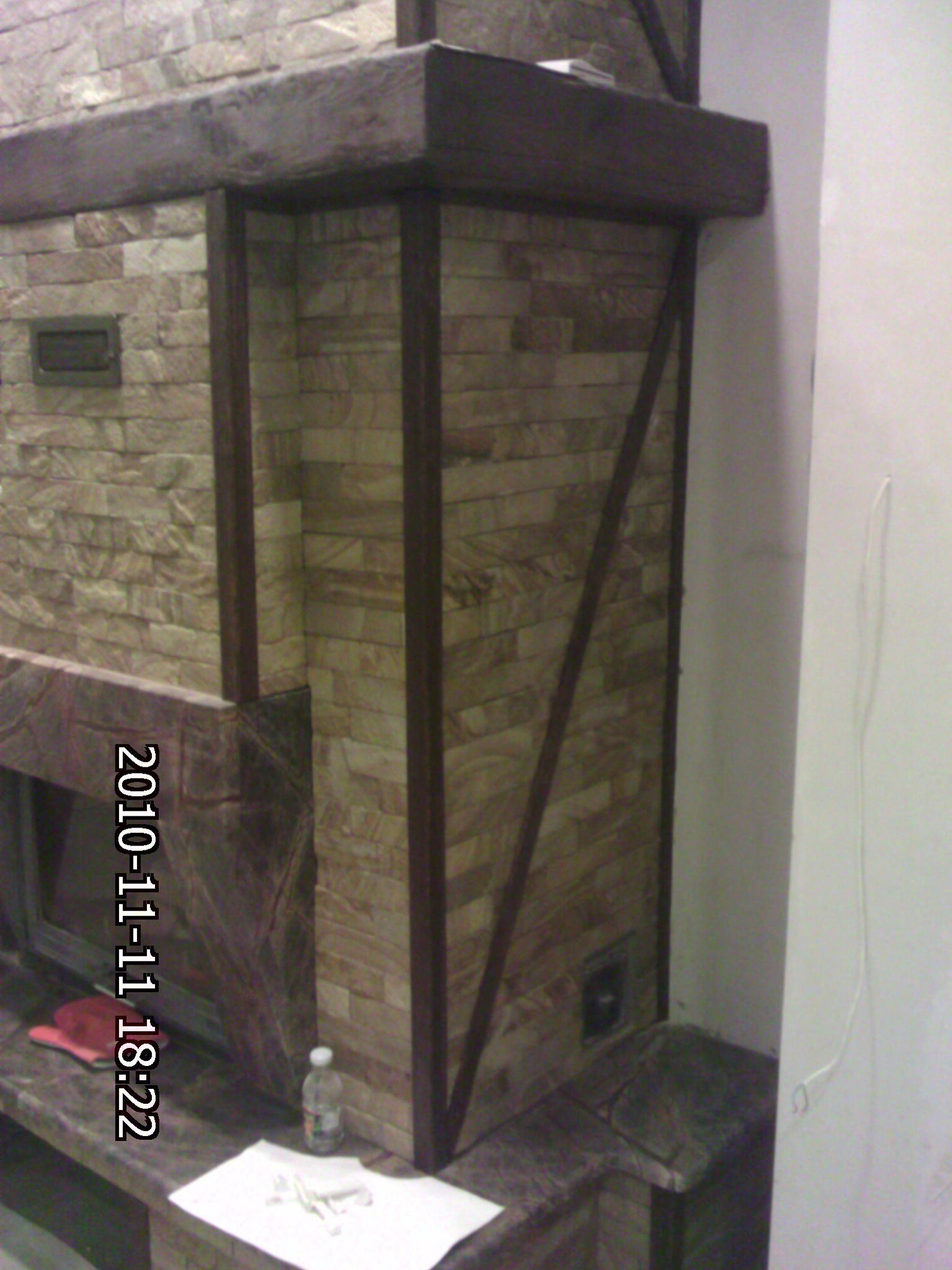

Из проблем - -из-за рваной отделки плиточек - - планки плотно не прилегают - -скорее всего крестиков по бокам не будет - -очень сложно их ставить без титанической проточки пазов в камне. Посему решил ставить только по одной диагональной планочке - на днях поставлю, камин протрем -- и работа по камину окончена.
Эти крестовины - хороши на фасаде, а на камине - это как-то необычно.
Они там просто лишние, имхо, конечно - решать то вам..
По поводу решеточек на воздуховоды
- когда я их у себя поставил - дуть из воздуховодов стало меньше..
Кстати у меня эти решеточки легко снимаются
- можно там даже нычку организовать.

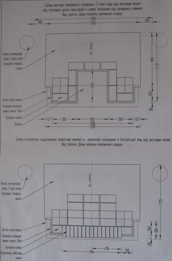

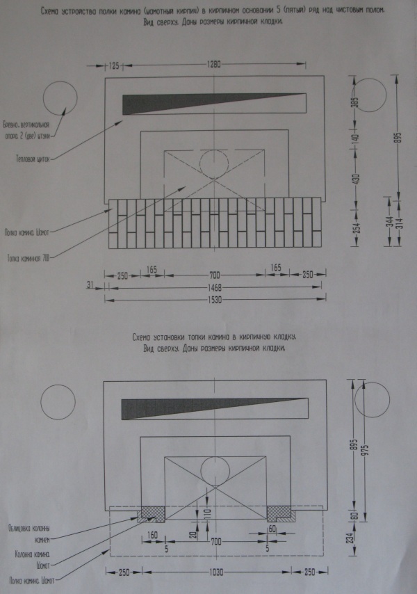

Вот что у меня получилось...
Выглядит неплохо...
А описание, чертежи конструкции - выложить возможно?
Санек, ваш сайт -понравился!
Выглядит неплохо...

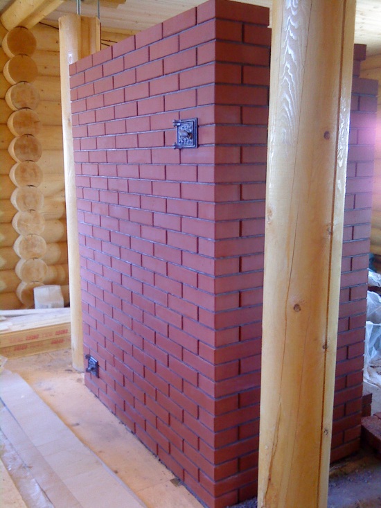

Обычно, если конструкция несложная, работаю по первому ряду.
У меня тоже самое.. -если конструкция здания несложная,
везде ставлю вот такие жб колоны
Вы как считаете - правильно это, или нет?

И конвекция (получение тепла за счет нагрева мет.топки)
-тоже все уже придумано до нас....
Даже работает целая индустрия по готовым порталам,облицовке мет.топок.
Вот объясните, если это возможно
-как в приведеном вашем примере, организована работа камина в режиме отопления (в режиме печь)
т.е. как организован съем тепла с дымовых газов, которые выходят из топки?
Собственно это хотелось спросить..

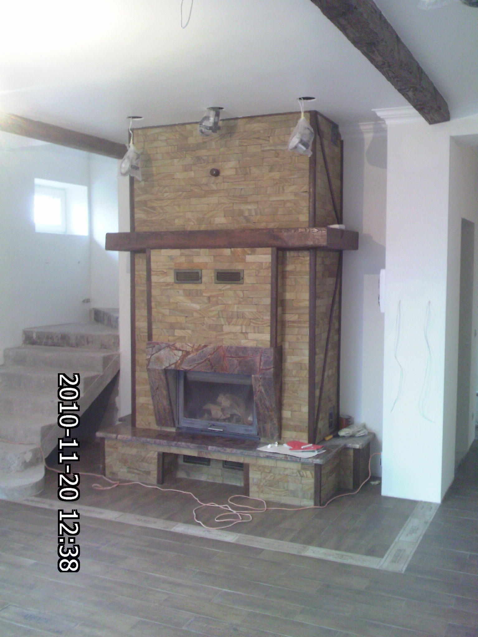

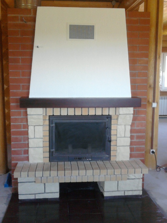

Вначале чугунную топку топишь через задвижку прямого хода (шибер), минут 15, после, как труба и сама чугунная топка прогрелись, закрываю ЗПХ и пускаю по щитку, у щитка схема устройства простая: нижний колпак с 6 малыми колпаками,( движение горячих газов в них меньше - перекрытие не перегревается) в каждом малом колпаке имеется эжектор (прогар), через боковые подвертки по переточным каналам газ поднимается во второй колпак (можно назвать боровом, т.к. он невысокий), а там уже в трубу.

В приведенном примере топка действительно лишняя.
При такой порядовке - печька получилась очень глубокая.
На полметра глубже (спереди250мм и сзади 250мм), чем можно было выполнить.
Тут и вправду можно было разрулить без мет.топки при таких габаритах..
А вот когда речь идет о том чтобы максимально сэкономить пространство и в тоже время получить эффективное устройство -
в таком случае глубина печи должна быть
=глубина мет.топки+зазор 50мм+120мм.

Вчера протапливал камин - две охапки по 4 поленца, быстрее всего нагревается зона под колпаком, из "ноздрей" качается горячий воздух.Боковые стенки - -тоже теплеют, но думаю для них надо 3-4 охапки , что бы камин стал горячим со всех сторон.
Гудит весело, на сухом камине - -я практически перестал замечать нагрузку по тяге и замедление горения при переключении камина в режим печи.
Положил на выходных матрасик надувной, запалил камин горелкой Kovea (3-5 минут и дуб разгорается), поработал в саду, посадил цветочки, там убрал, та м копнул и.т.п., ну в понимаете.... присел на матрасик перед камином, на улице мряка - туманец, изморозь холодная. А камин гудит, урчит как кот баюн. Прилег -и как бандерлог полтора часа в окошко втыкал... Так хорошо, тепло , уютно - просто лечебный сеанс разгрузочный... O:-):rolleyes:O:-)
В общем пока -фото с мобильника - -забываю фотик постоянно взять.
