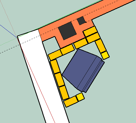

Я тоже задумал делать подобную печь из топки. Топку выбрал, теперь мучаю скетчап, пытаясь ее разместить. Проблема в том, что дымоход в несущей стене уже есть. Печку хочу без всяких хитрых дымовых каналов, а скорее как у AndrejKiev, с одним кирпичным колпаком. Имею вопрос к присутствующим: можно ли сделать так, как показано на картинке? Белая стена - ГБ, красная - из полнотелого кирпича М-100, желтым показана планируемая кладка. В уголочке сама собой удачно получилось место для канала, по которому будет идти конвекционный воздух в спальню на втором. Меня смущает то, что дымовая камера (колпак) будет частично состоять из существующей, а частично из новой кладки, и они не будут перевязаны. Перед глазами стоит дым, сочащийся из трещины между старой и новой кладками. :) Может, можно их как-то перевязать?
Наверное прийдется разбивать кусок существующей стены.
И перекладывать этот фрагмент.
Вообще интересная идея, только с геометрией надо поработать.

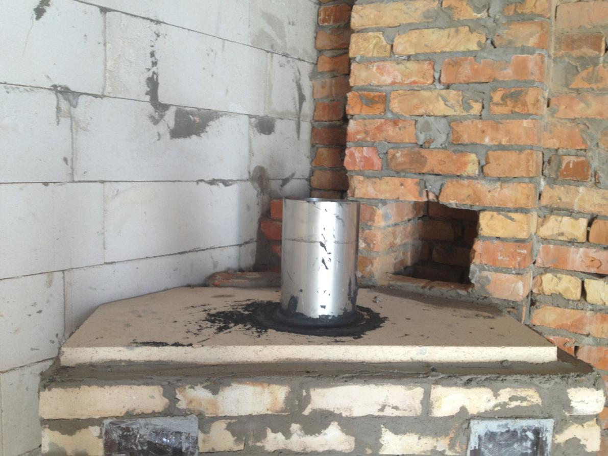

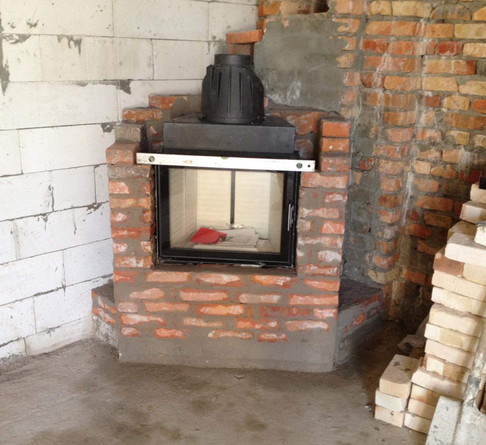

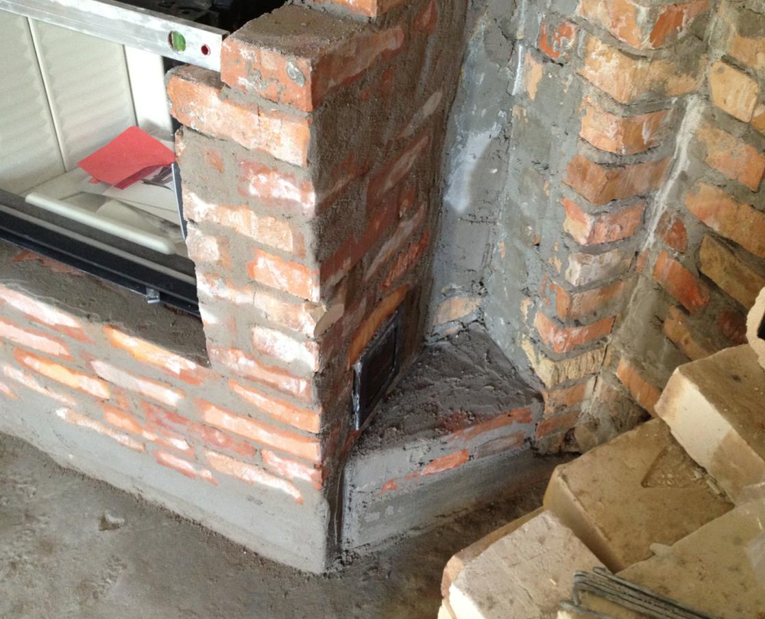

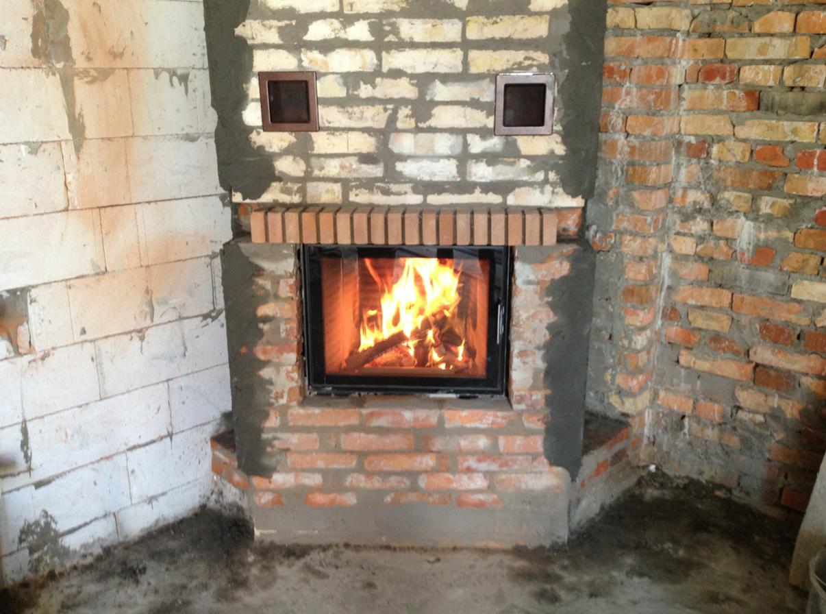

В итоге сделали так, как на фото1.
Боясь перемудрить, а также опасаясь ухудшения тяги, решил не заморачиваться дымовыми каналами, а сделать в точности как у AndrejKiev (описано в теме "Русская печь и ее место в современном коттедже"). В двух словах: топка обкладывается кирпичом, над топкой отверстия для выхода нагретого топкой воздуха. Все это перекрыто шамотной плитой с дырой в центре, в дыру выведена дымовая труба от топки. Эта шамотная плита является дном дымовой камеры. Все, что выше - это дымовая камера. Кладка вокруг топки из красного рядового кирпича, вся дымовая камера - из шамотного. Под потолком еще одна шамотная плита. Отверстие в дымоход из дымовой камеры находится на уровне трубы, проходящей от топки через шамотную плиту.
Некоторые скажут, что зря тратился на шамотный кирпич, мол, там и обычный подойдет. Но цена шамотного кирпича совершенно не выделяется на фоне стоимости шамотных плит и кирпичного ряда, который служит перемычкой над топкой.Единственное отличие от печки AndrejKiev в том, что печь у меня угловая. Ну и еще решил обойтись без уголков и др. металлических штук, боюсь расширения от нагрева.
Топку использовал Austroflamm 65x51. Покупал у Каминофф. Топкой доволен, до нее щупал топки Jotul, Austroflamm по качеству действительно выигрывает, особо проперла самозахлопывающаяся дверца и чугунный дымосборник, который можно развернуть под любым углом.
Делал Валера по рекомендации Alexander Pryakha. Дядька понравился. Делает качественно, не спешит, но главное - послушный. Не пытается что-то внушить и в чем-то убедить. Разговорчивый, но не напряжный. В первые 30 минут общения я узнал все про его козу, жинку, про других его заказчиков и про их родителей. :)

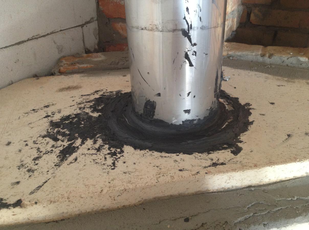

Что еще рассказать... Подвод воздуха с улицы делал. Поскольку топка возле наружной стены, трубу под пол не прятал, а положил ее прямо на пол, просунув между ножек топки, и вывел через стену. В полуметре от стены там соседский забор, вид не портится. Шамотные плиты, кирпичный ряд, лючок для прочистки, глину брал в Фидере. Заслонку в дымоходе поставил вверху, аж между 2-м и 3-м этажами со стороны лестницы. Неудобно, конечно, туда ходить задвигать ее, зато теплый воздух зимой при не используемой печке будет стоять почти по всей длине дымохода. Ревизия дымохода сделана с обратной стороны печки, она выходит прямо под лестницу. Что еще? Дымоход не гильзовал, размер его - 25х25 см.
Валерий все не мог взять в толк, как это дым, войдя в камеру, опустится вниз, чтобы уйти в дымоход. Все норовил проделать еще одно отверстие в дымоход в верхней части камеры. Решетки для холодного воздуха сделали внизу по бокам.
Что еще? Ну так вроде поведал об основных моментах, а?
Топку тут же и растопили. Думал, не стоит, но Валера настоял, сказал, ничего ей не будет. Обычно, топка может чадить при открытой дверце, если тяга не очень, у меня же вышло наоборот: При открытой горит отлично, при закрытой задыхается. При том, что подача воздуха на максимуме. Но ничего, дымовая камера чуток прогрелась и стало гореть замечательно что при открытой, что при закрытой дверце. Думаю, когда печка полностью высохнет, никаких проблем не будет. Вот видос:
Топку не раскочегарил как следует, поэтому имеется закопченность на стенках. Но стекло все равно остается чистым.

madfatcat, пожимаю руку!! Молодец! Спасибо за подробный отчет, впечатлен... Пару замечаний. Задвижки можно было не ставить. Эта топка разработана под теплоемкие камины специально, поэтому там подача воздуха перекрывается на 100% герметичной заслонкой, циркуляции воздуха через топку в дымоход при закрытом положении нет. Если можно зарисуйте схему,что получилось, всем интересно будет. Только боюсь за жёсткую связку металической трубы и шамотной плиты, я бы шнур проложил. Фото супер, видео тоже. Надеюсь прочитали на красной табличке, что первую растопку сильно не топить? Пока не кочегарьте, пару раз протопите с перерывами на остывания закладывая небольшие порции дров, это нужно, что бы керамоты "закалить". Они почернеют. На третьей закладке когда закалите, протопите топку хорошенько и они станут белыми. Ну а так, ждем продолжения уже испытаний, желательно с подробностями в деталях:drinks:
Misha_k, Вам тоже спасибо. После долгих колебаний все же выбрал эту топку, прочитав в одном из Ваших постов, что она специально для теплоемких каминов.
Про шнур забыл сказать. Он там есть, находится между плитой и штукой, надетой на трубу. В Эпицентре эта штука называется "розетта", Валера называет ее "фланец".
Про задвижку: да, я понимаю, что тянуть через топку не будет. Но, если нет заслонки или если она внизу дымохода, получается, что теплый воздух в дымоходе (который имеет температуру, как в остальных помещениях) никак не отделен от атмосферы и что холодный воздух будет заходить в дымоход сверху и выхолаживать дымоход. Ну то такое, на всякий случай. Задвигать ее планирую только на время долгих отъездов зимой.
