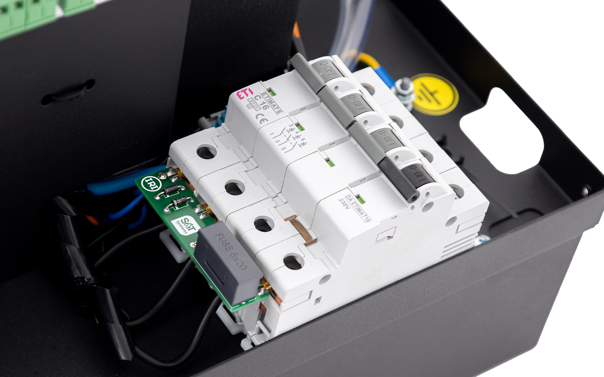

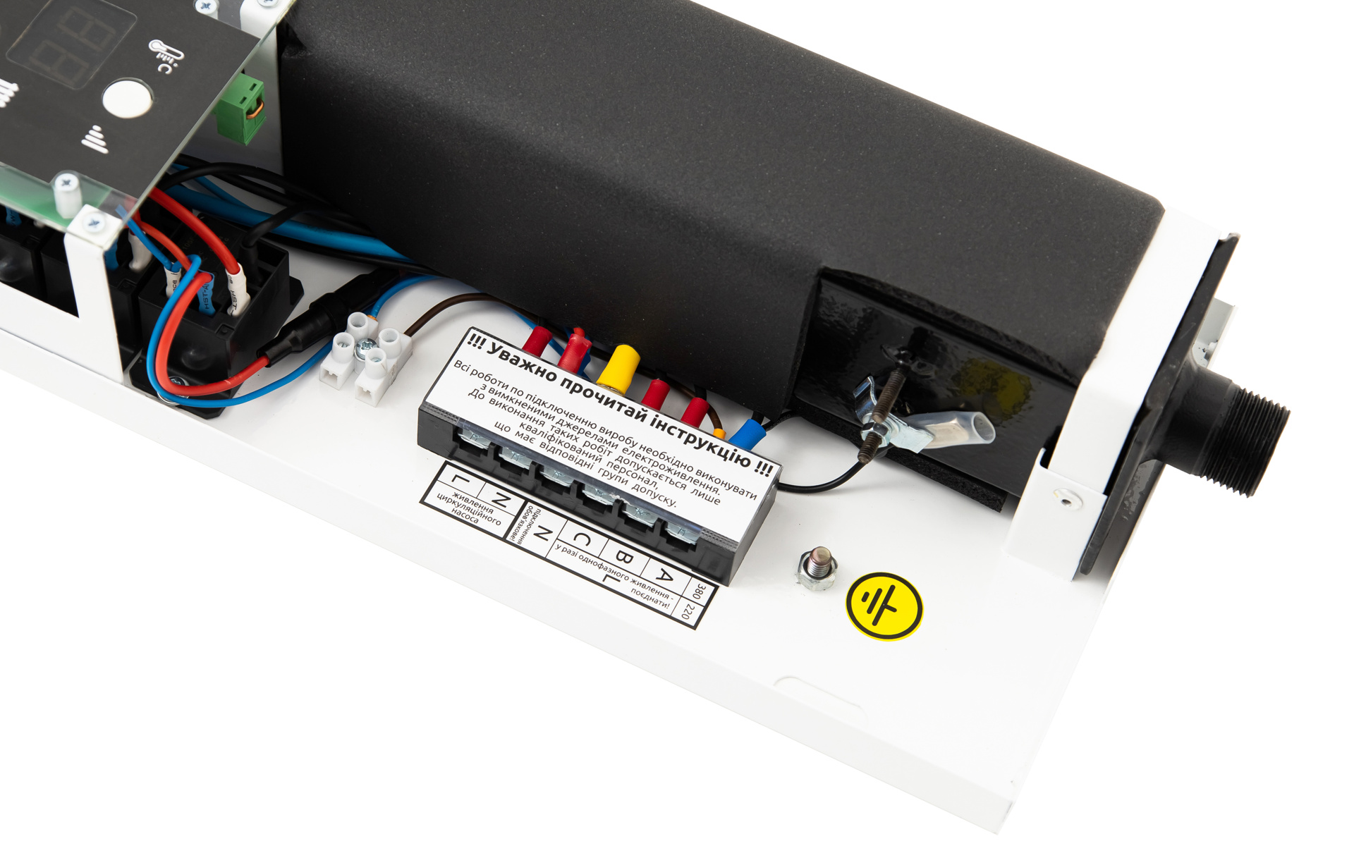

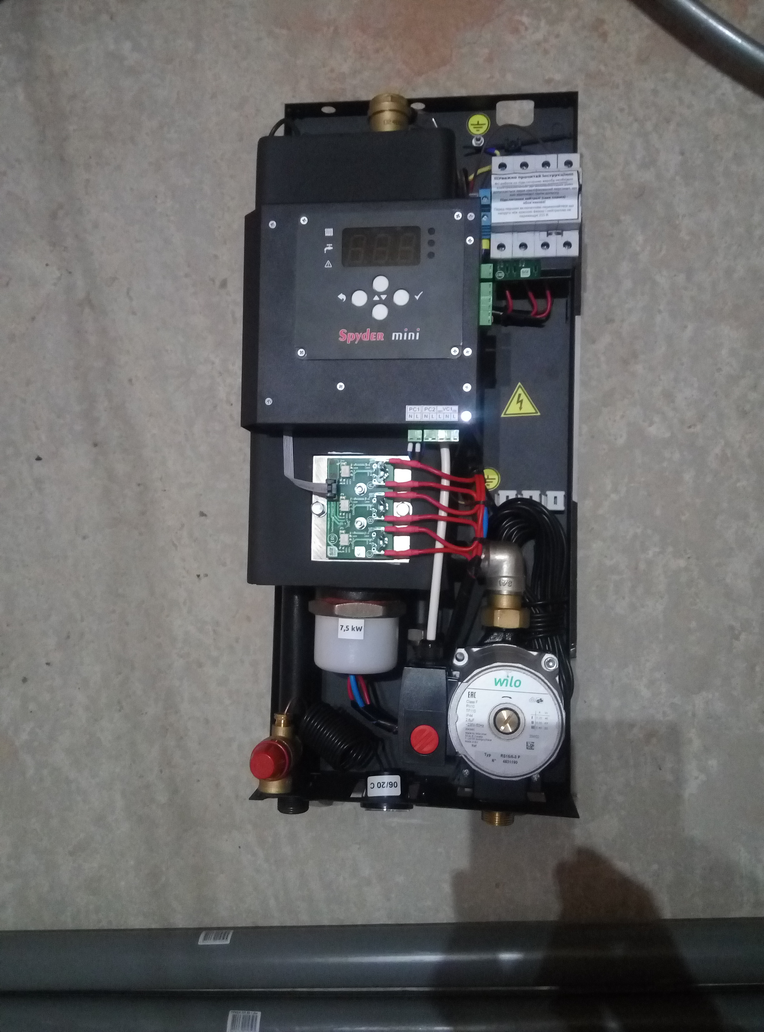

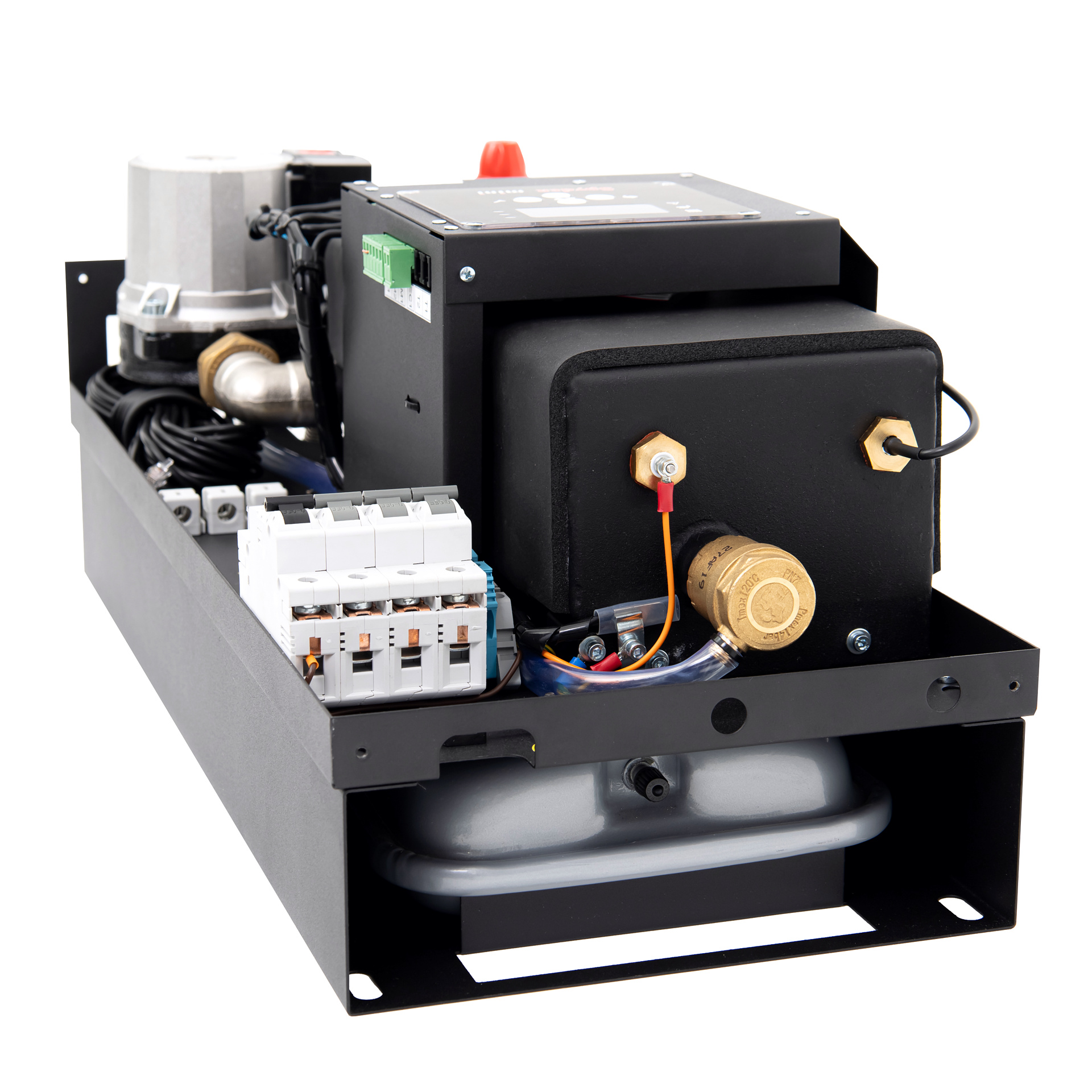

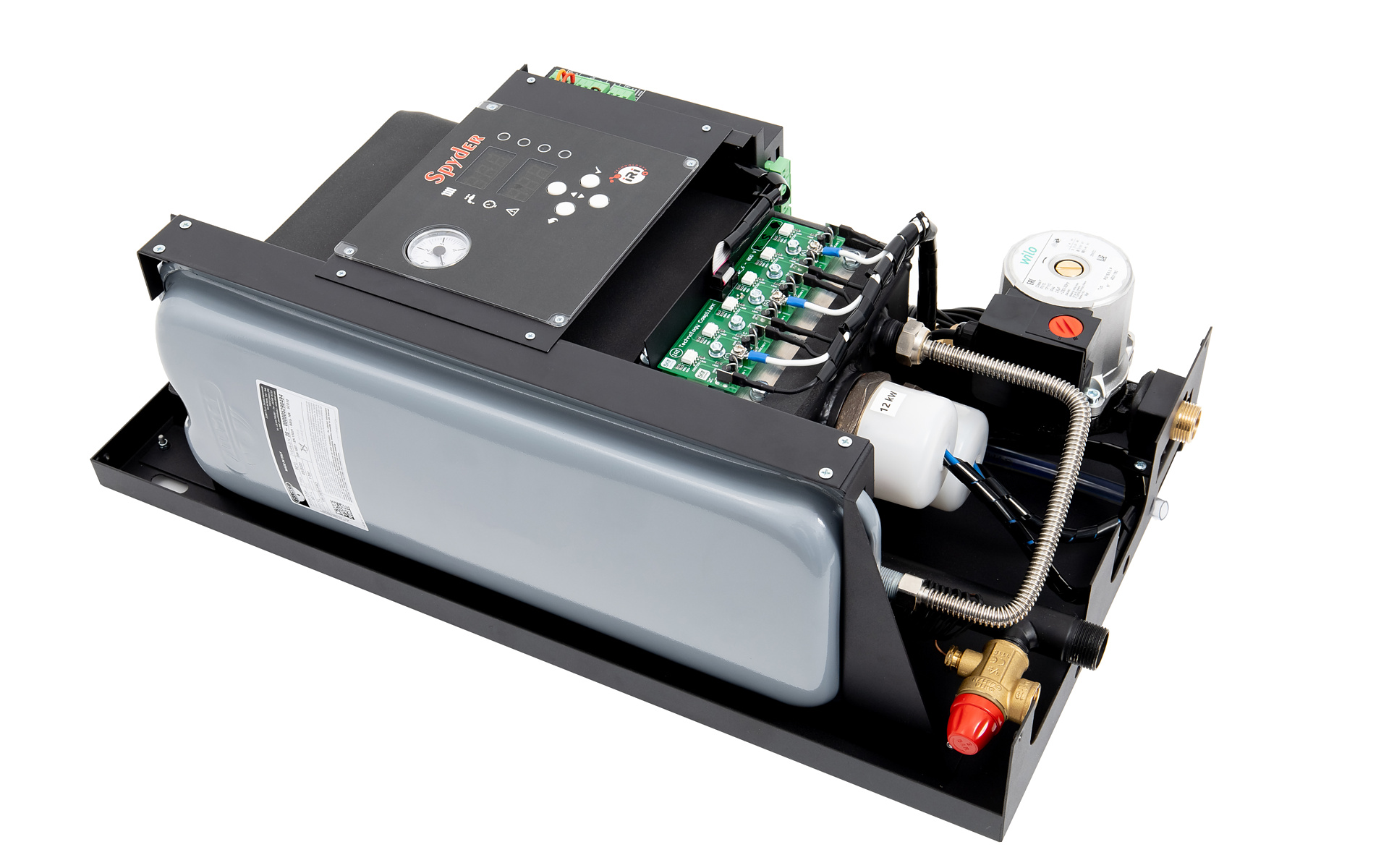

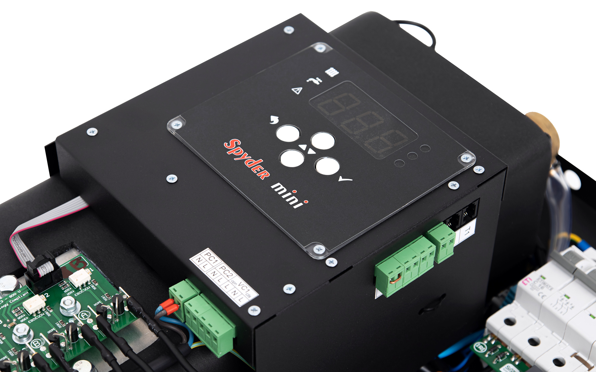

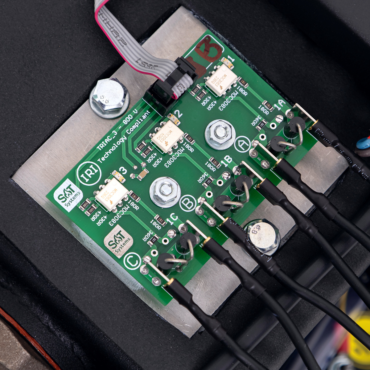

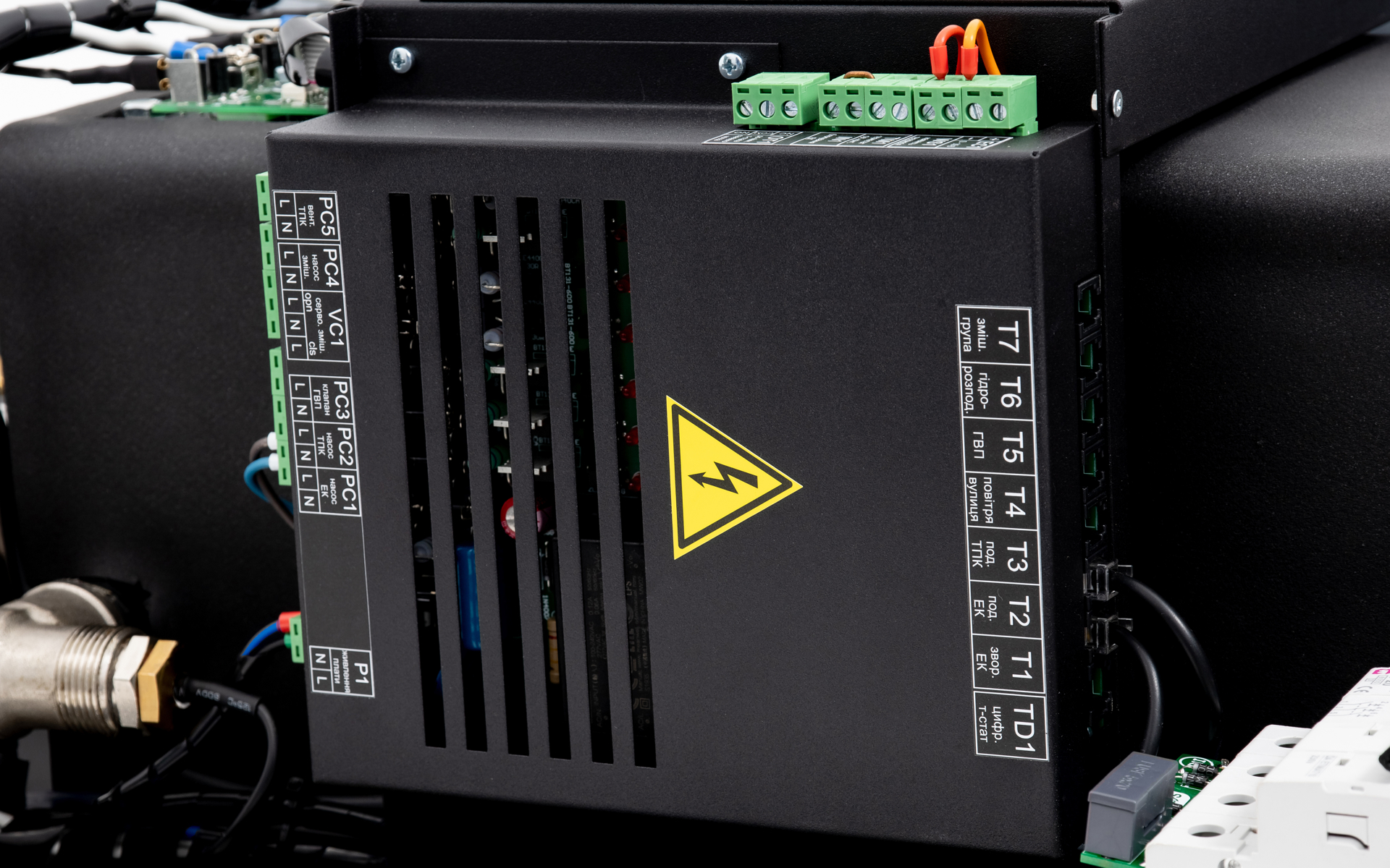

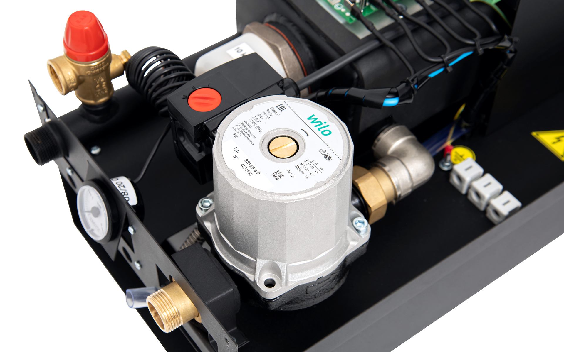

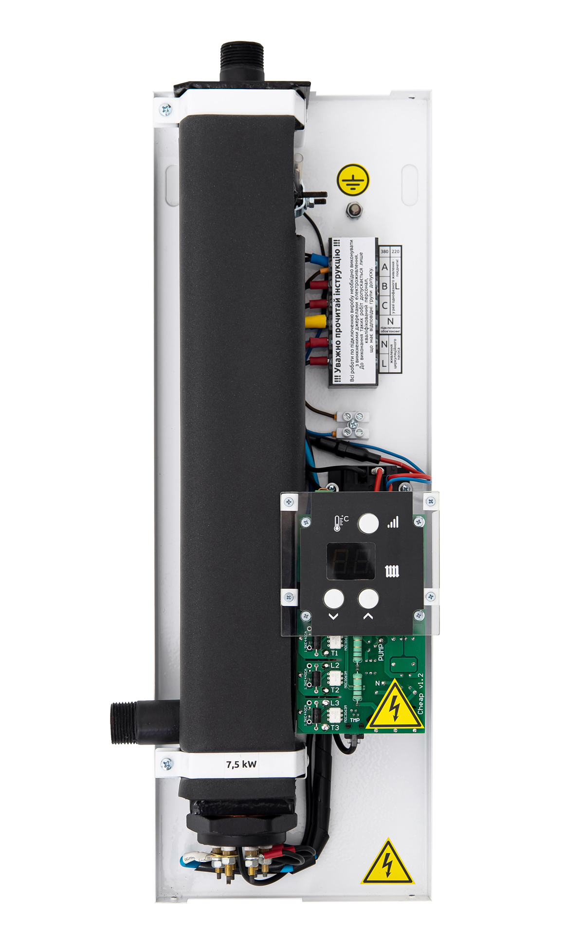

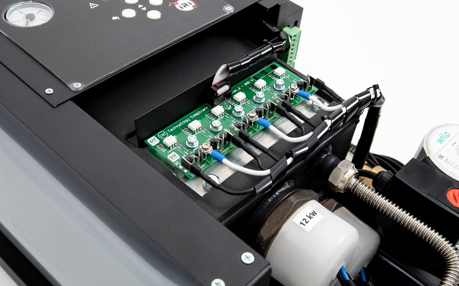

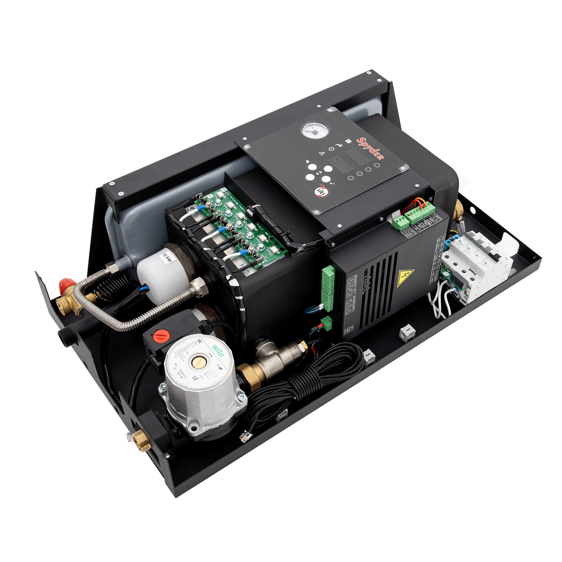

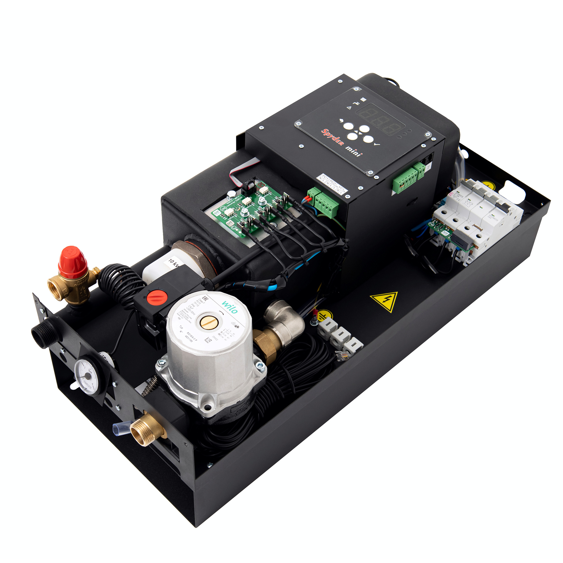

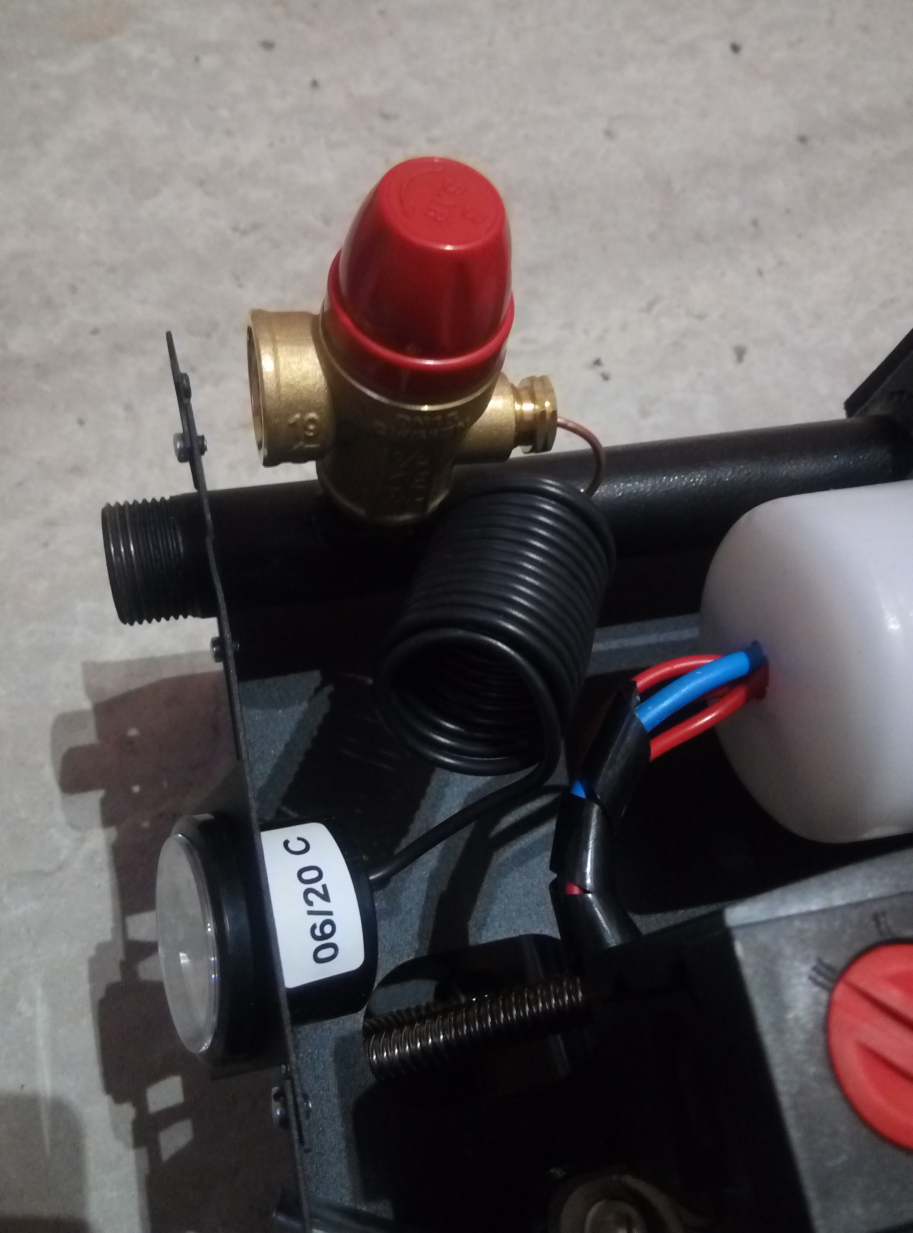

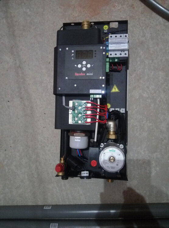

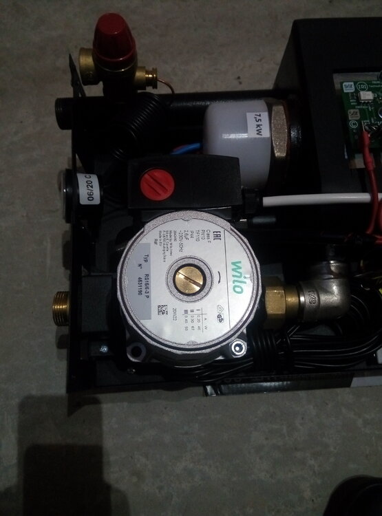

Виталий 777 Опубліковано: 27 листопада 2020 Поділитись Опубліковано: 27 листопада 2020 Кому интересно, внутрянка котла спайдер мини про. Купил сейчас, но пуск будет в следующем году. Чисто внешне все собрано качественно. 3 Посилання на коментар Поділитися на інших сайтах More sharing options...

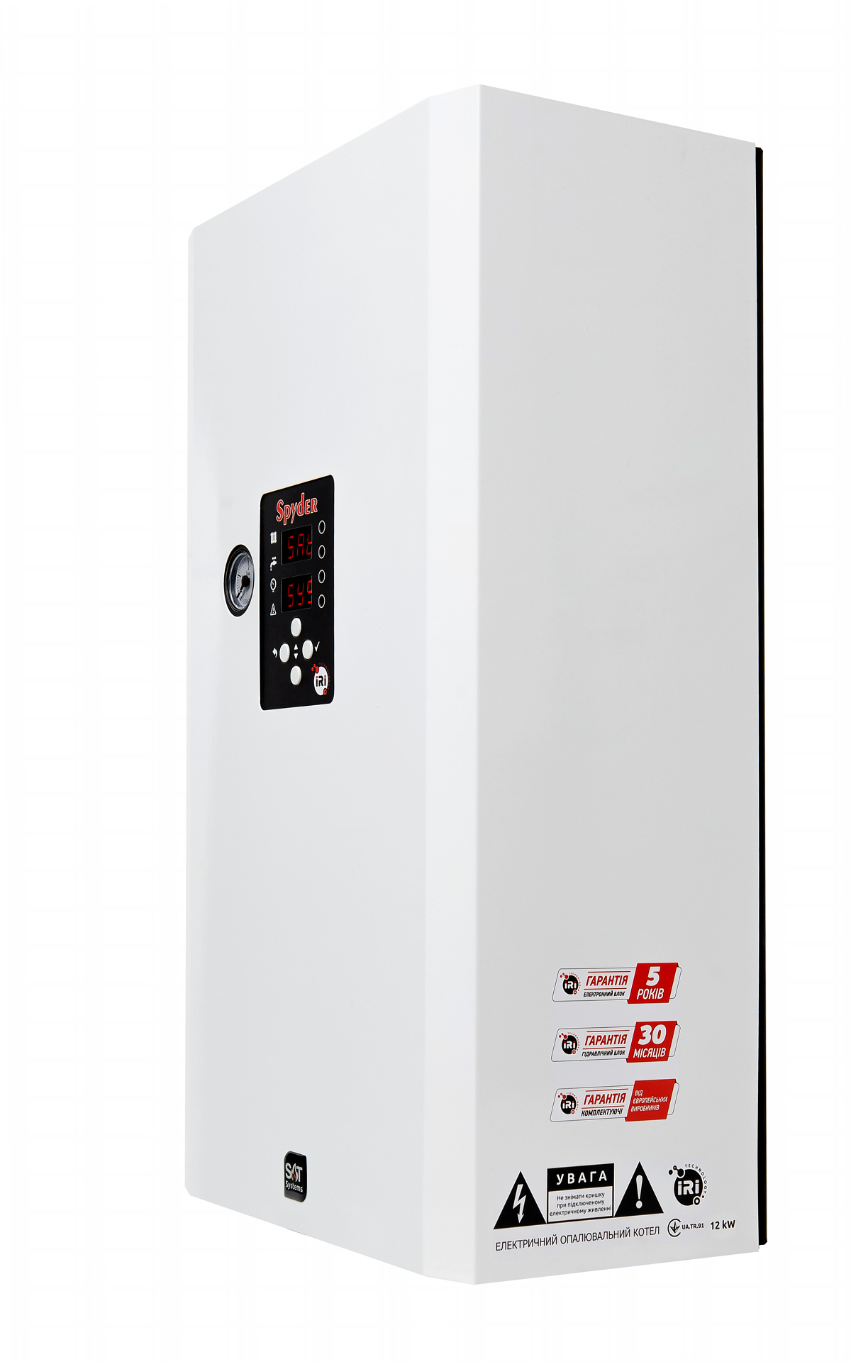

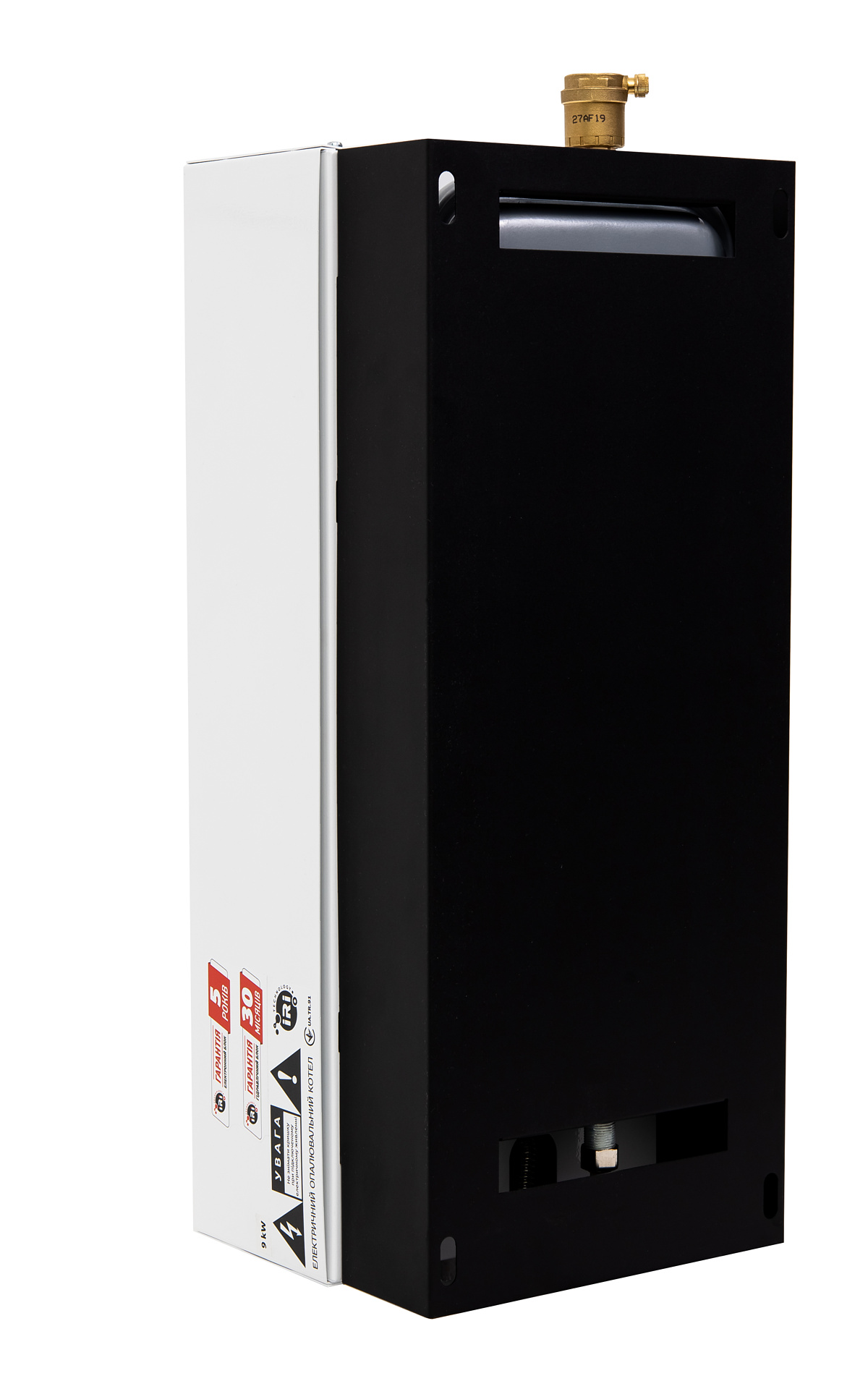

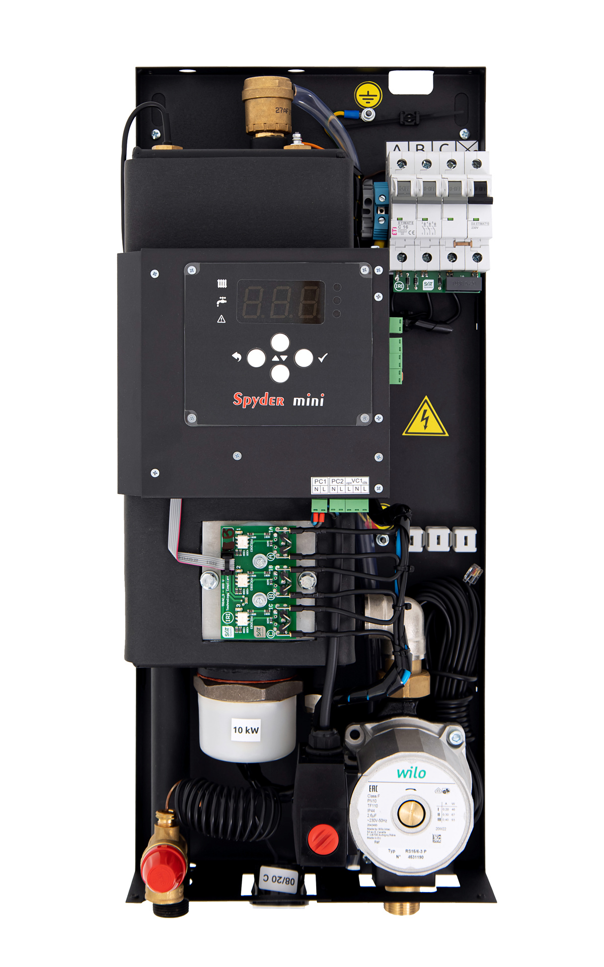

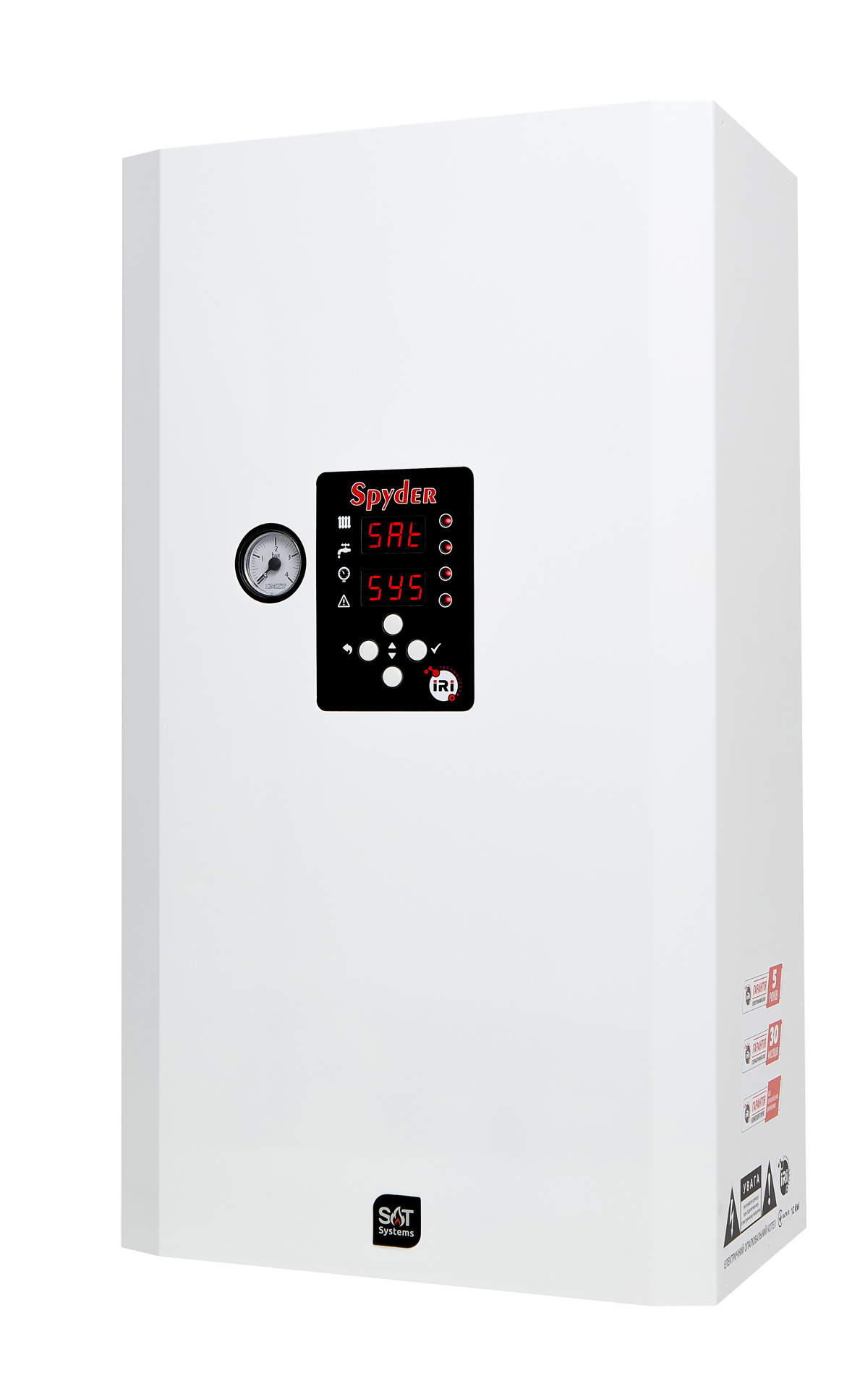

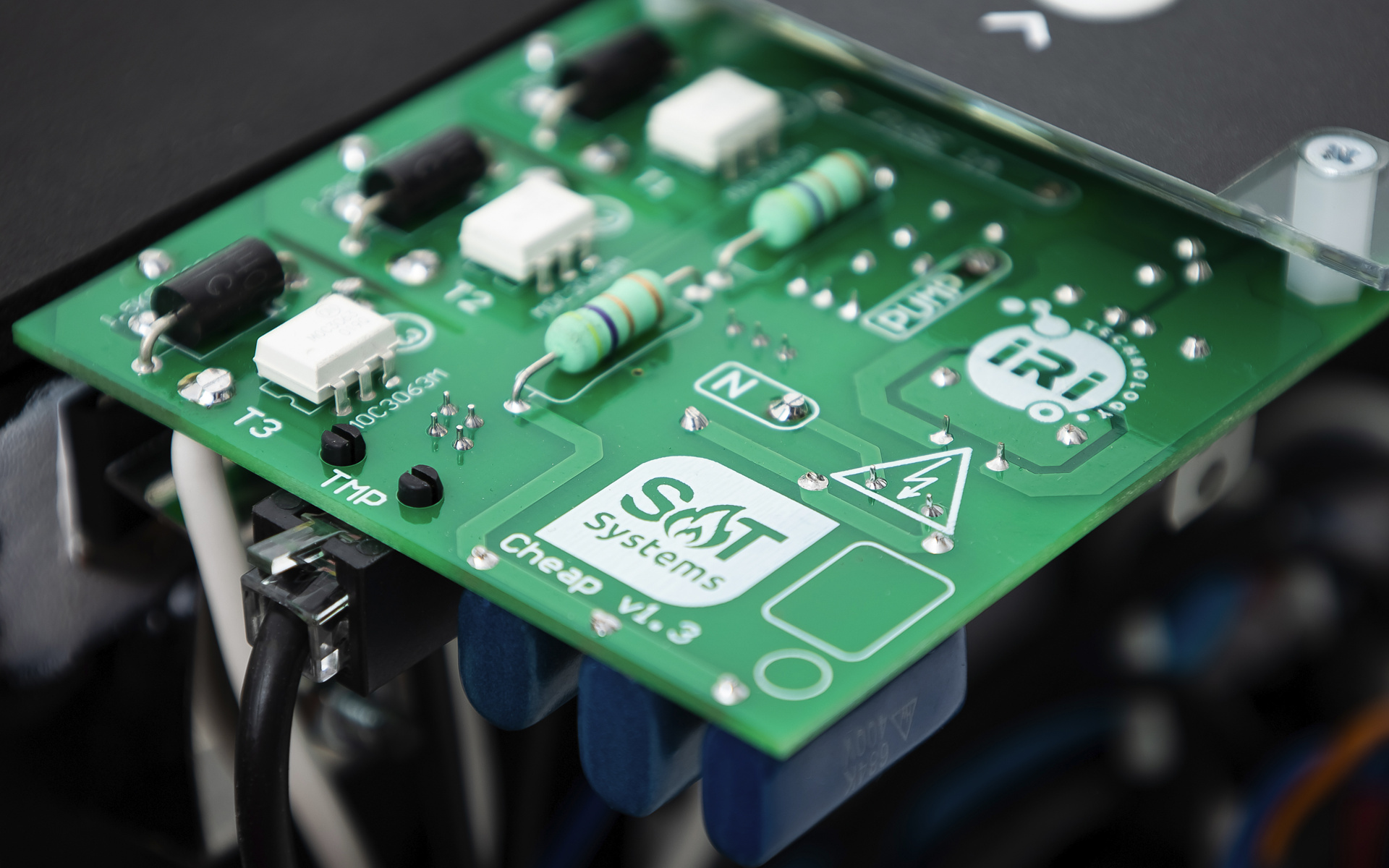

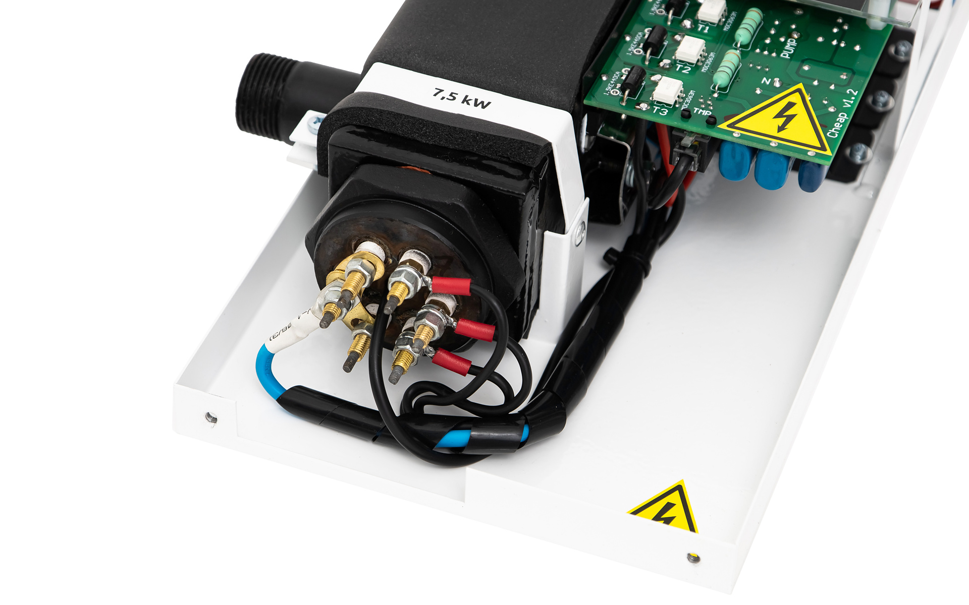

satsys Опубліковано: 18 лютого 2021 Поділитись Опубліковано: 18 лютого 2021 В процессе фотосессия всей линейки наших котлов. Будут подробные фото всех внутренностей ))) 2 Посилання на коментар Поділитися на інших сайтах More sharing options...

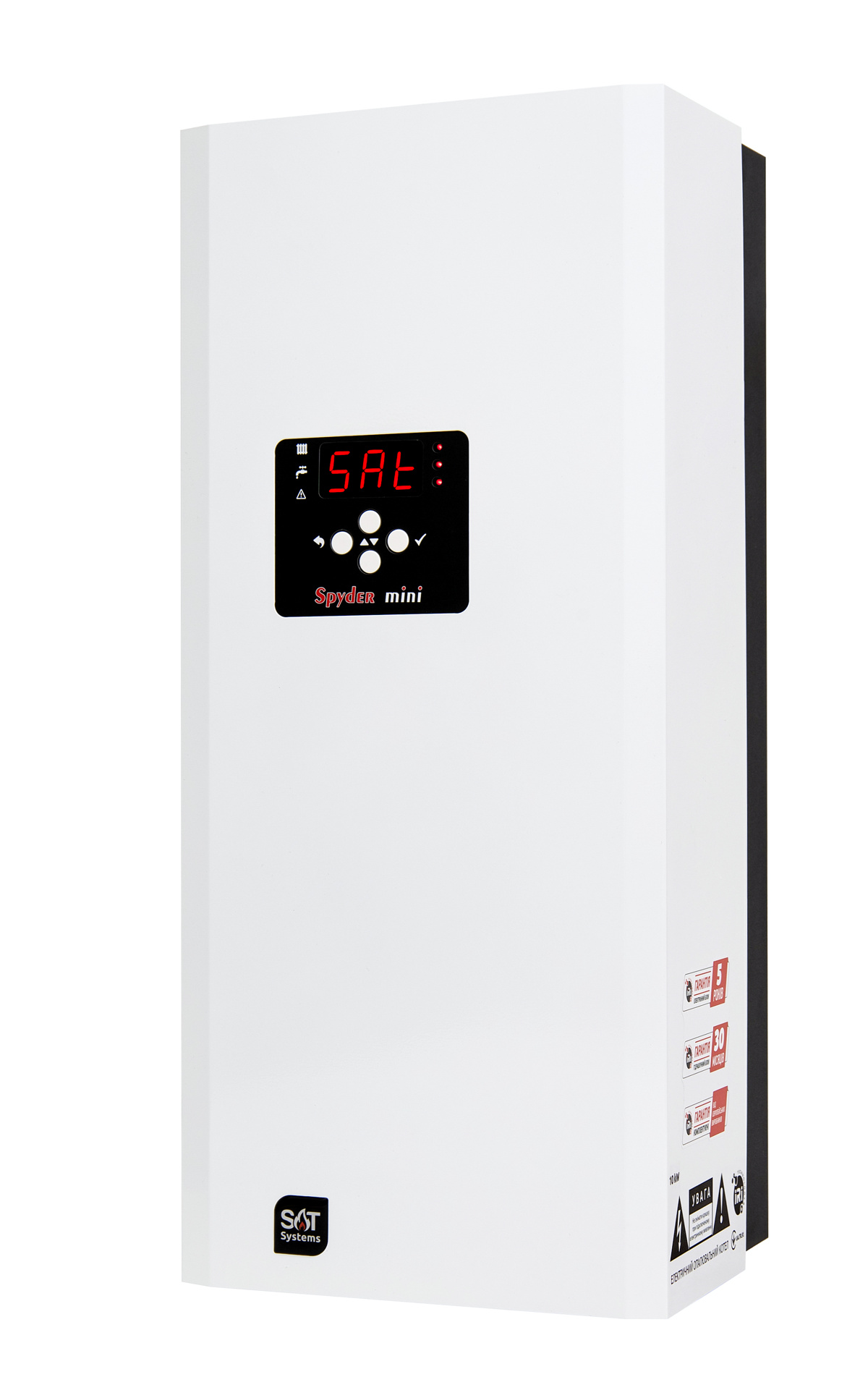

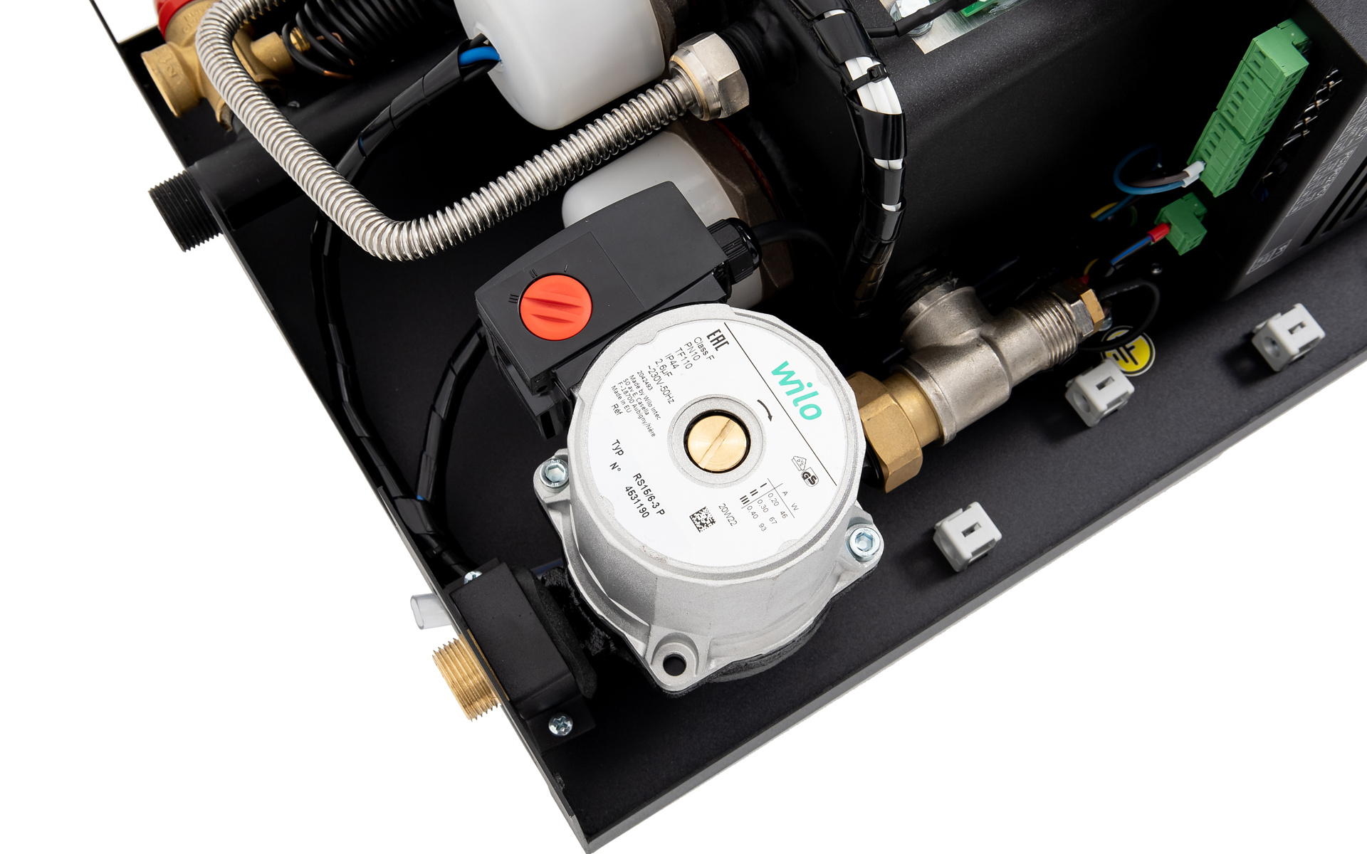

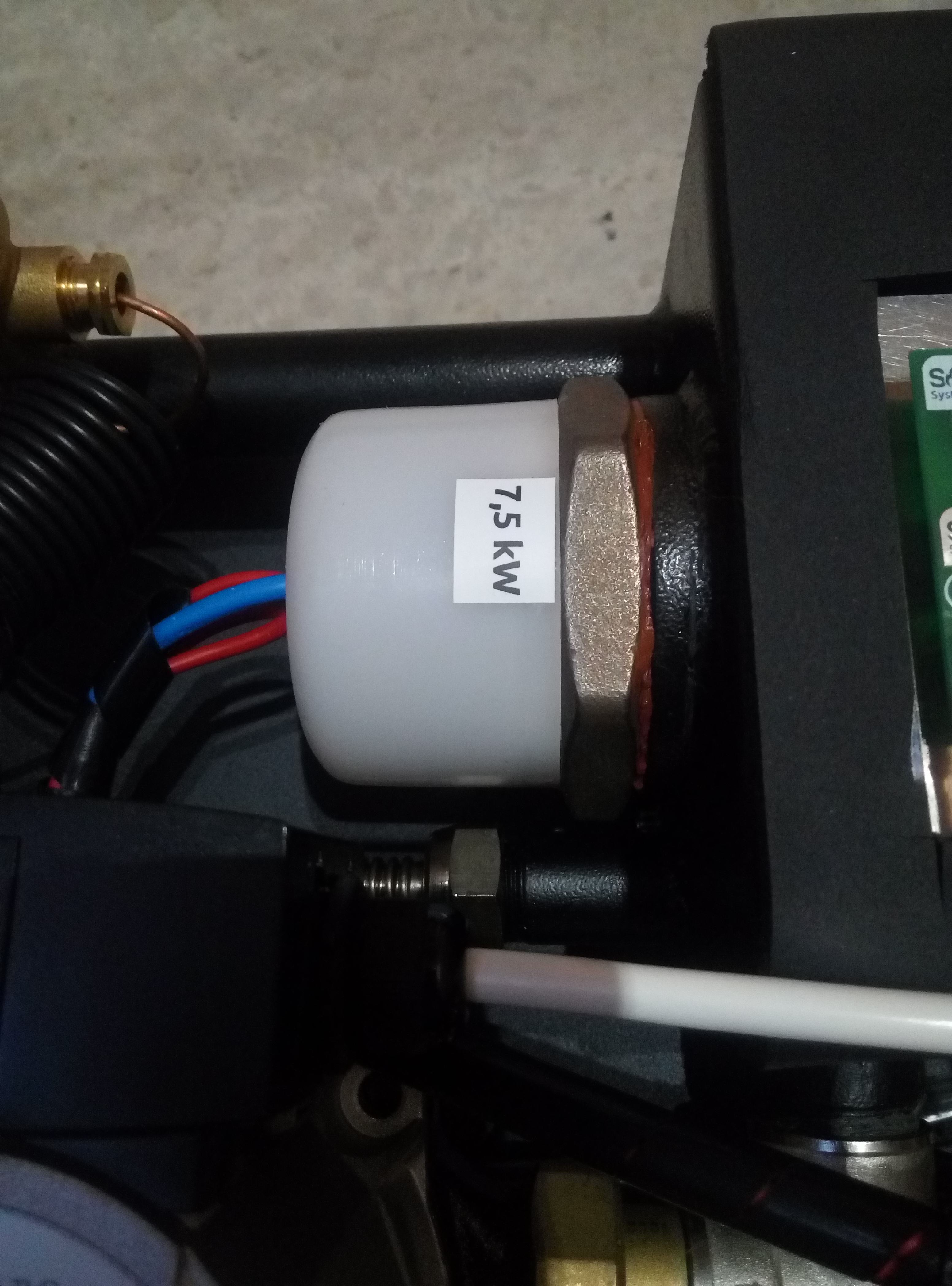

satsys Опубліковано: 19 квітня 2021 Поділитись Опубліковано: 19 квітня 2021 Сегодня в личном сообщении попросили разъяснить разницу между котлами серии Chip Pro и Spyder mini. Думаю, что эта информация пригодится многим. Поэтому выкладываю сюда. Доброго дня) Прошу сказати яка суттєва відмінність CHIP 6 PRO кВт від mini 6 PRO? і яка вартість? Разница с точки зрения начинки: Spyder mini комплектуется более дорогими компонентами. Насос Wilo, другая элементная база платы управления, блочная структура (в котлах серии Chip вся электронная часть собрана на единой плате). Разница с точки зрения защиты и измерений: Spyder mini комплектуется датчиком наличия теплоносителя, датчик температуры теплоносителя расположен в верхней части теплообменника (в котлах серии Chip датчик температуры расположен в центре теплообменника), на электрическом вводе стоит линейный автомат защиты с независимым расцепителем, производится котроль температуры симисторов. Разница с точки зрения потребительских функий: - Максимальная мощность Spyder mini = 12 кВт (для Chip 9 кВт). Это достигается за счет использования нагревательного элемента под 2'' горловину (у Chip 1.5''). - Spyder mini имеет следующие возможности внешнего управления (которые отсутствуют у Chip): погодозависимое управление (по датчику температуры воздуха на улице, который, к стати, идет в комплекте), управление по аналоговому сигналу "0-10 В" (для подчинённой работы в системах "Умный дом" или в паре с другим ведущим оборудованием) - Spyder mini может управлять дополнительным периферийным оборудованием: бойлер косвенного нагрева (для системы горячего водоснабжения), трехходовой смесительный клапан (для зонального понижения температуры теплоносителя). Так же есть разница по системе сервисного обслуживания. Для котлов серии Chip гарантийное и постгарантийное обслуживание производится исключительно на территории предприятия-изготовителя. Выезды на объект не осуществляются. 3 Посилання на коментар Поділитися на інших сайтах More sharing options...

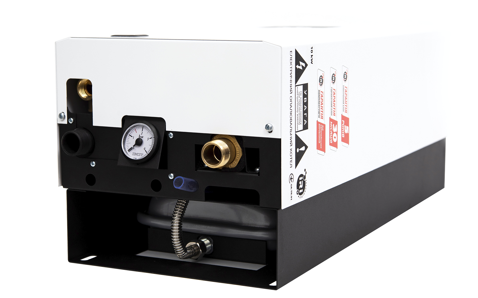

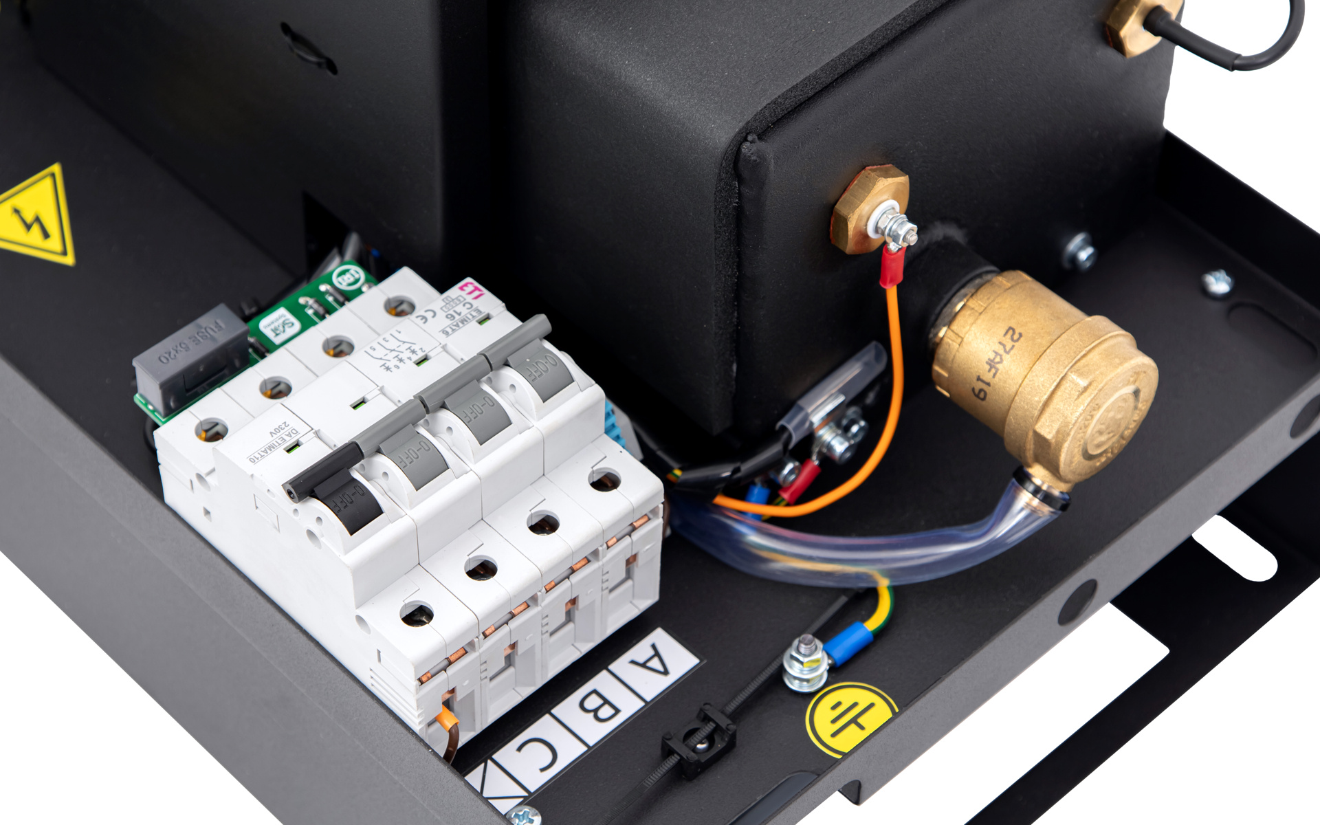

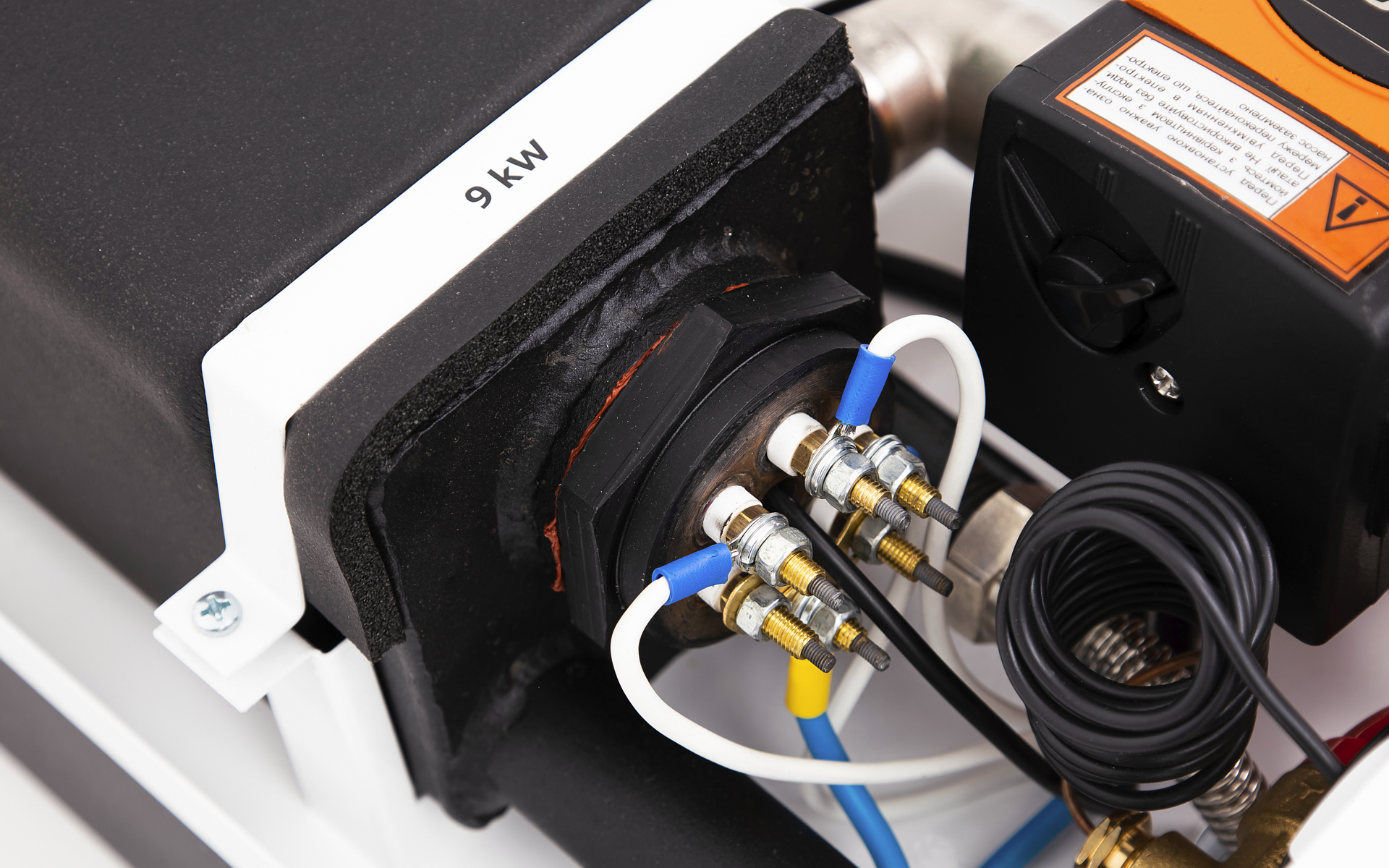

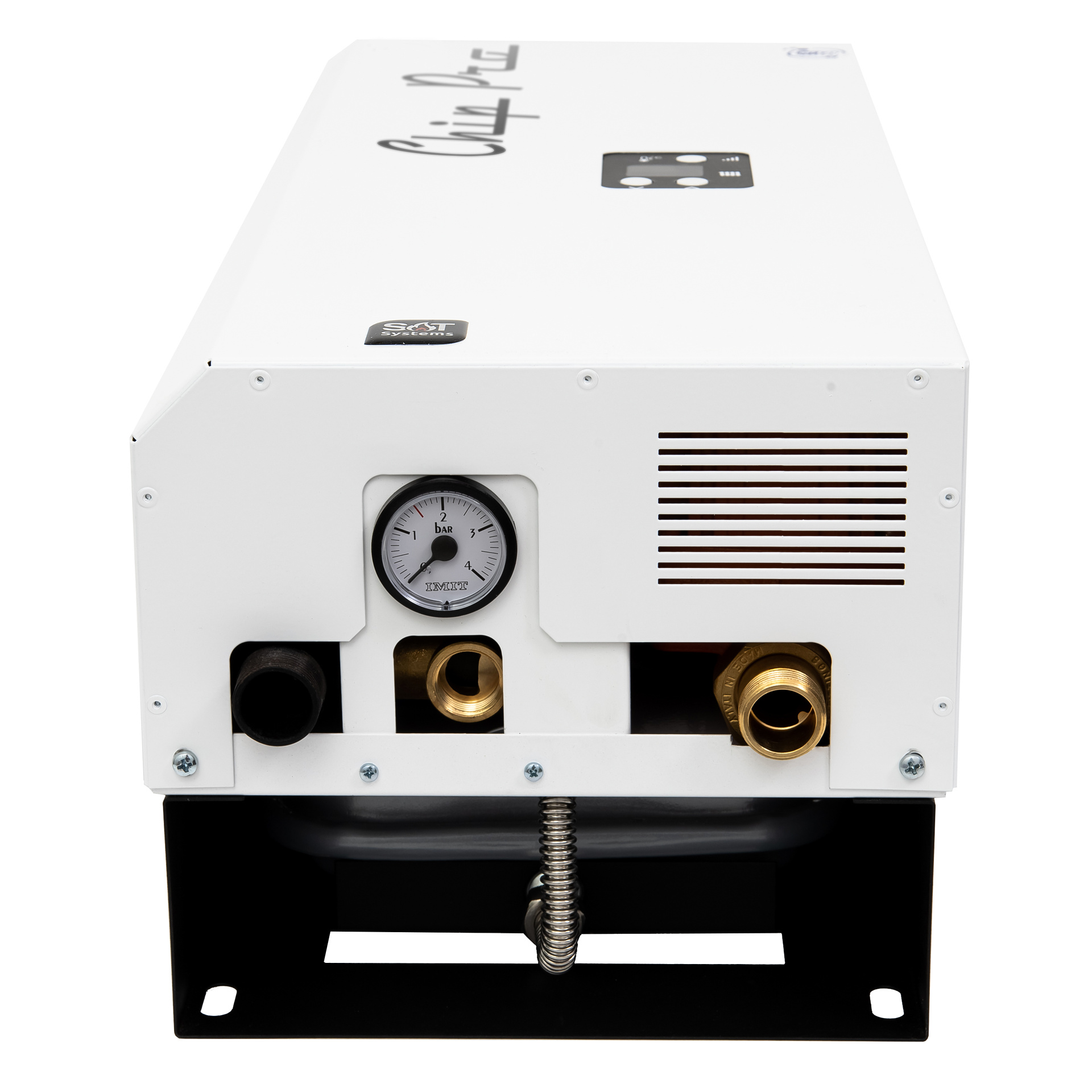

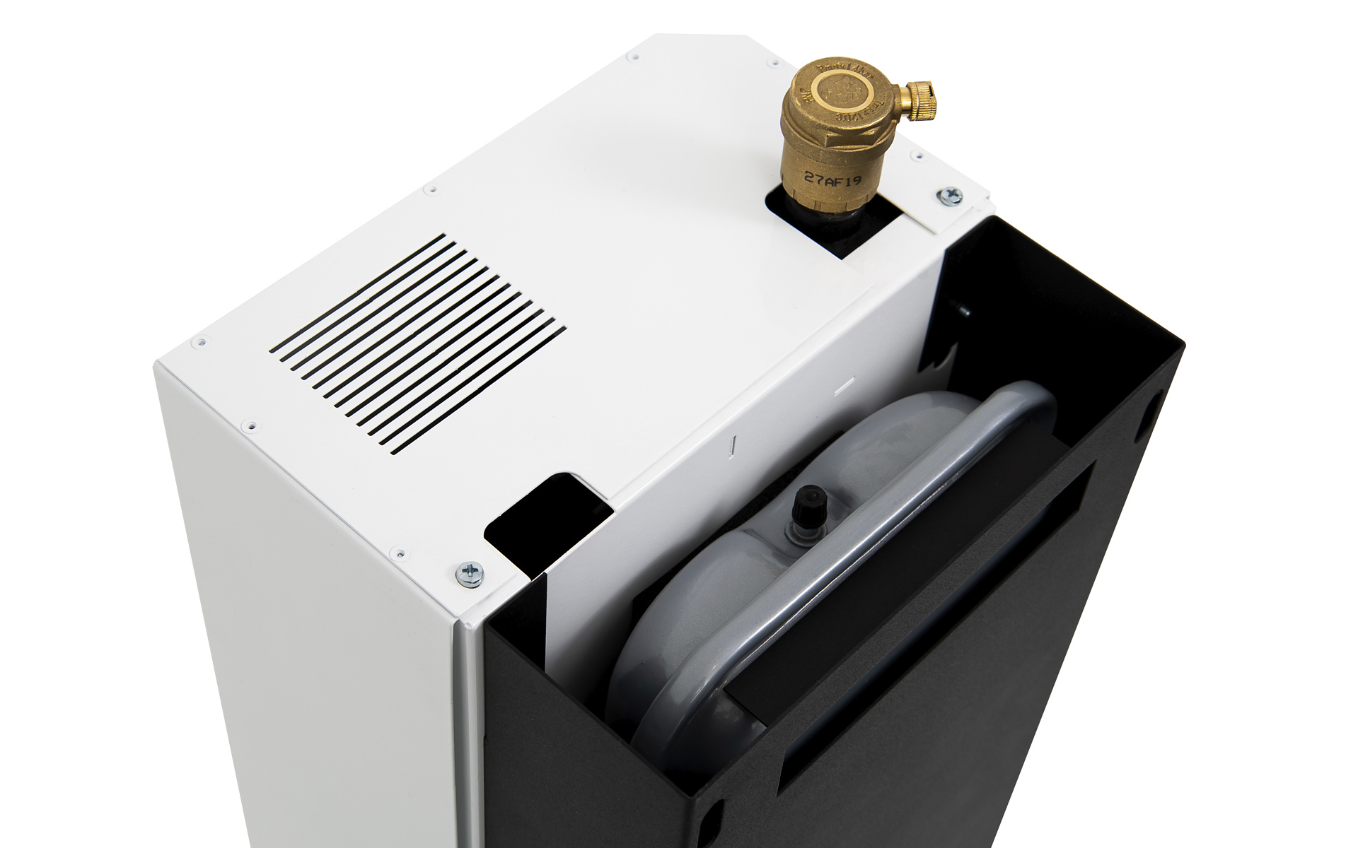

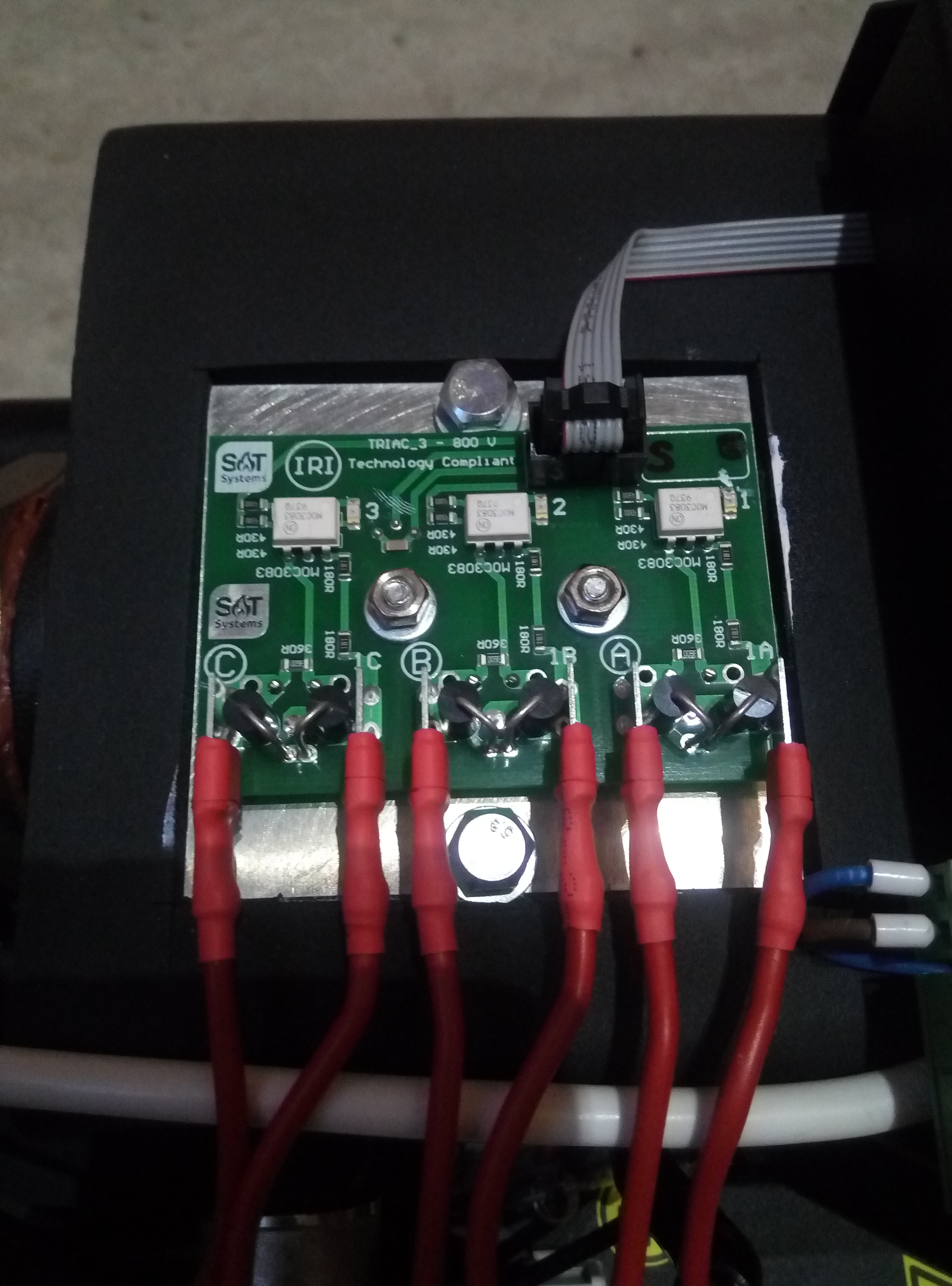

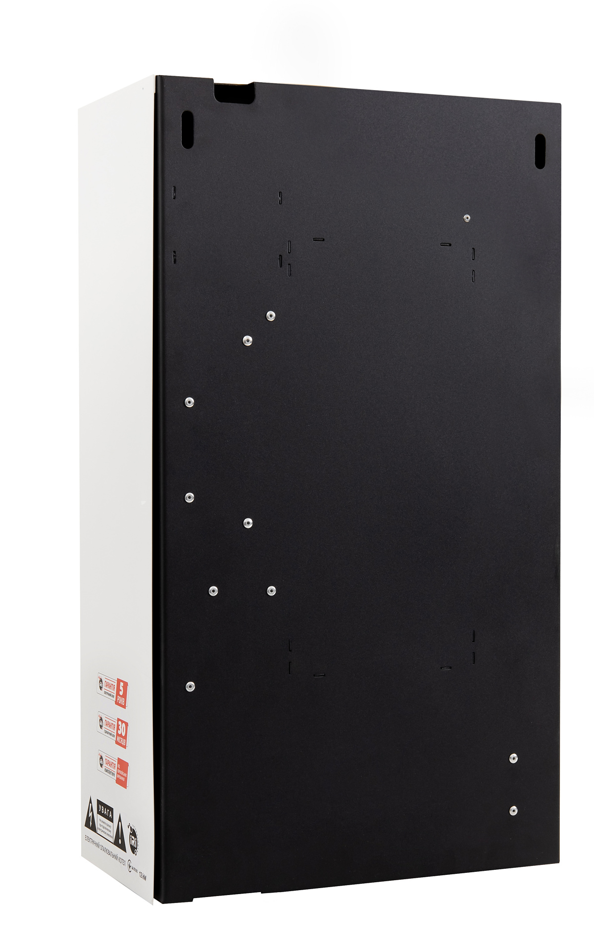

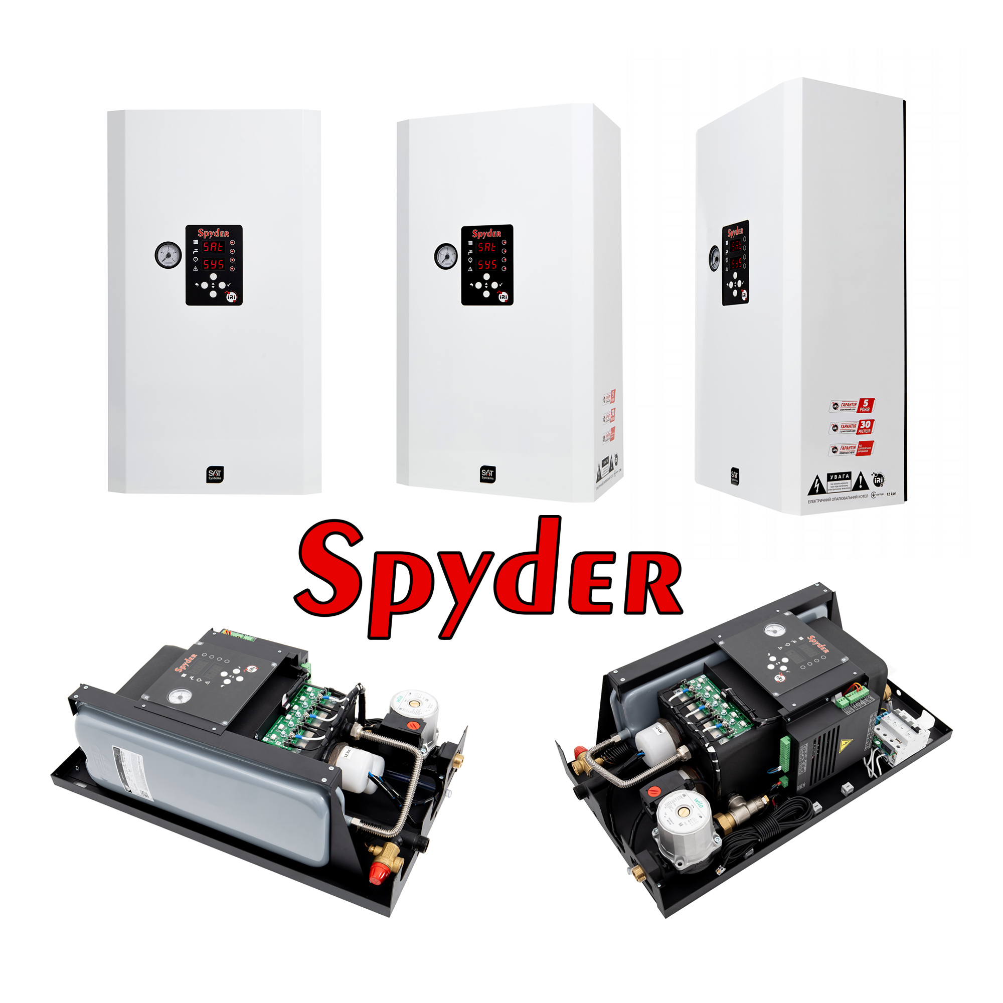

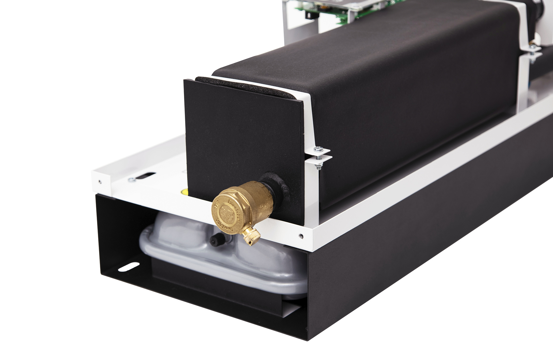

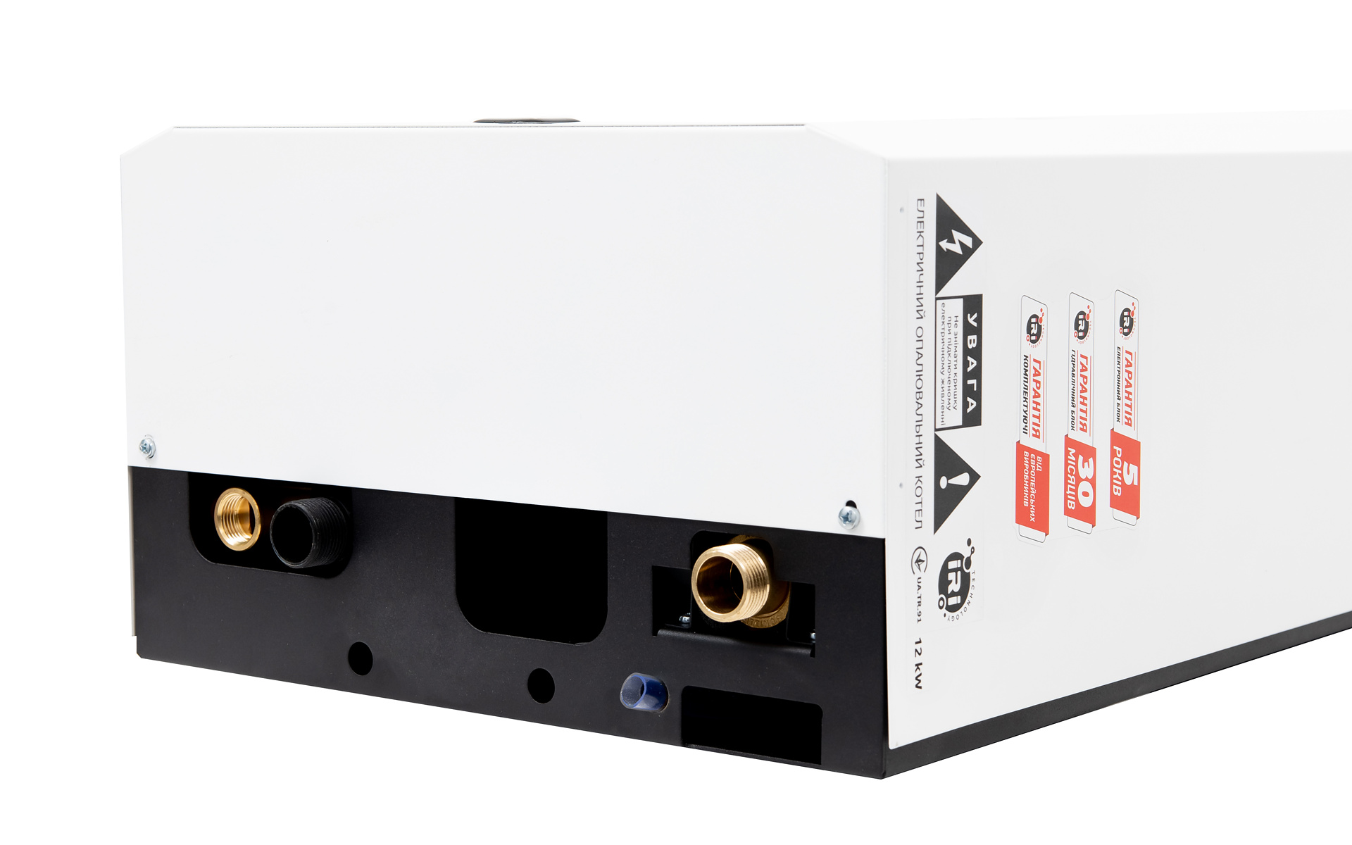

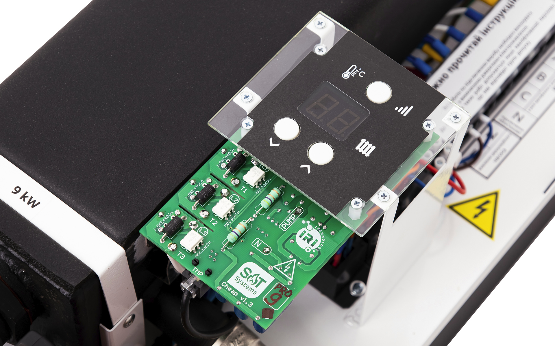

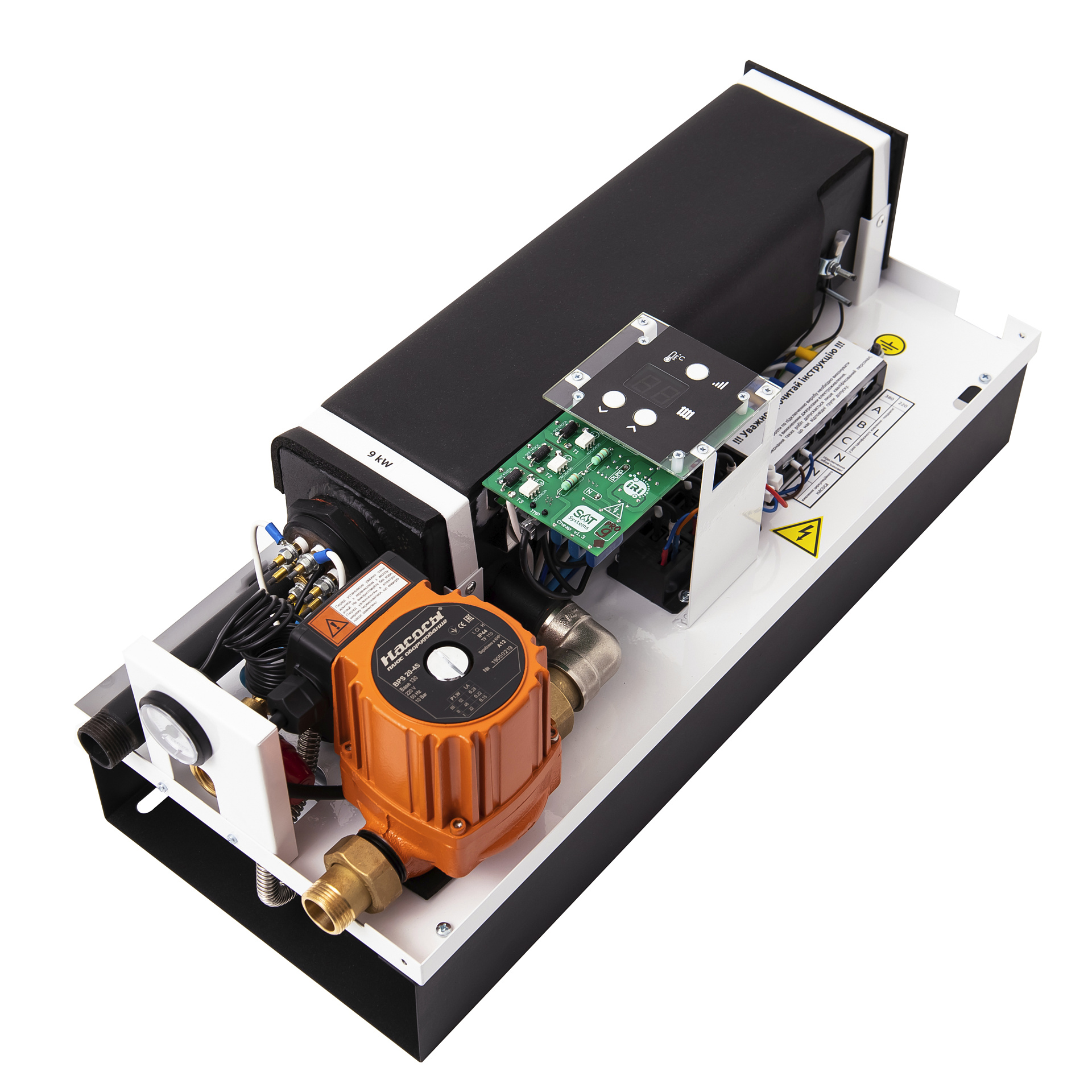

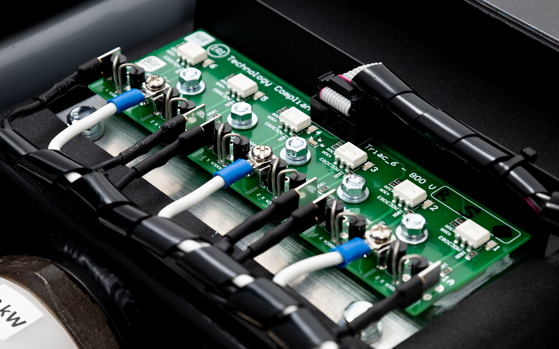

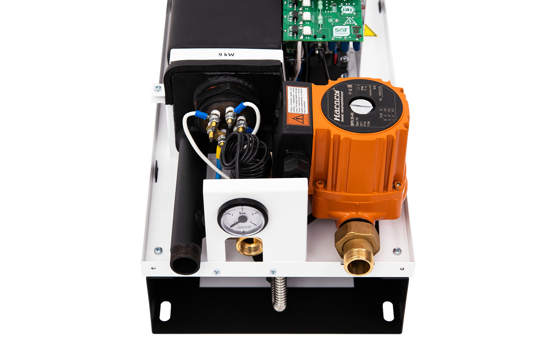

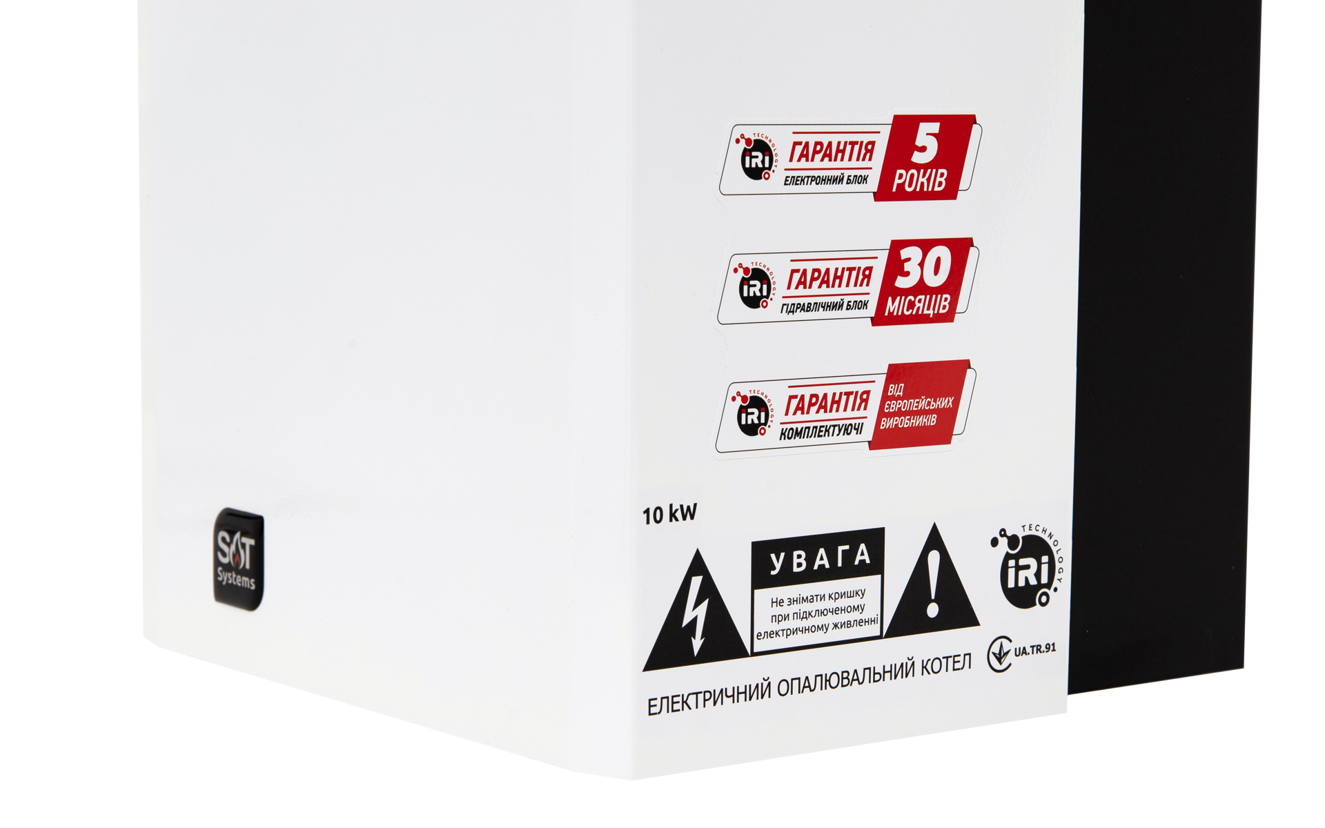

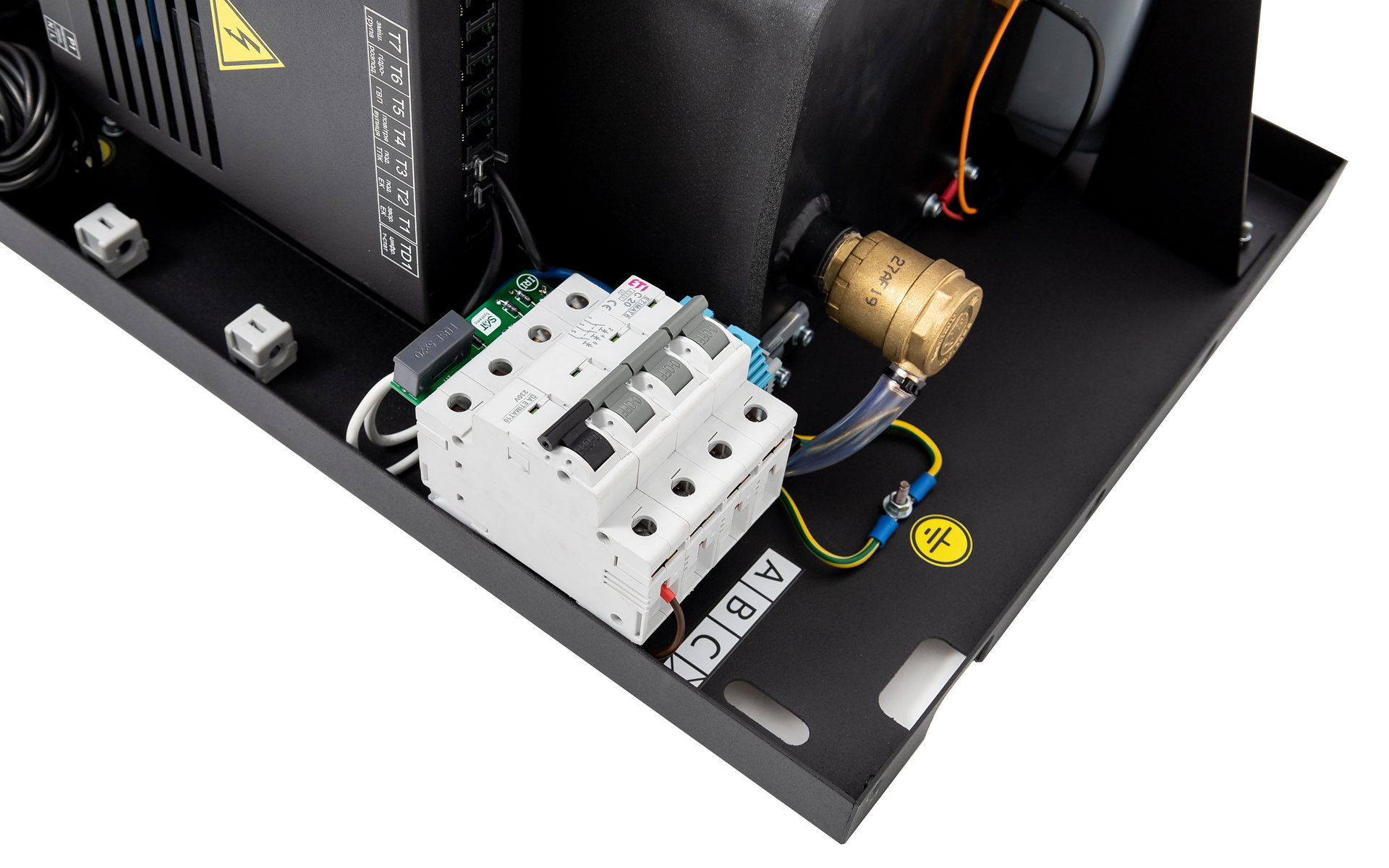

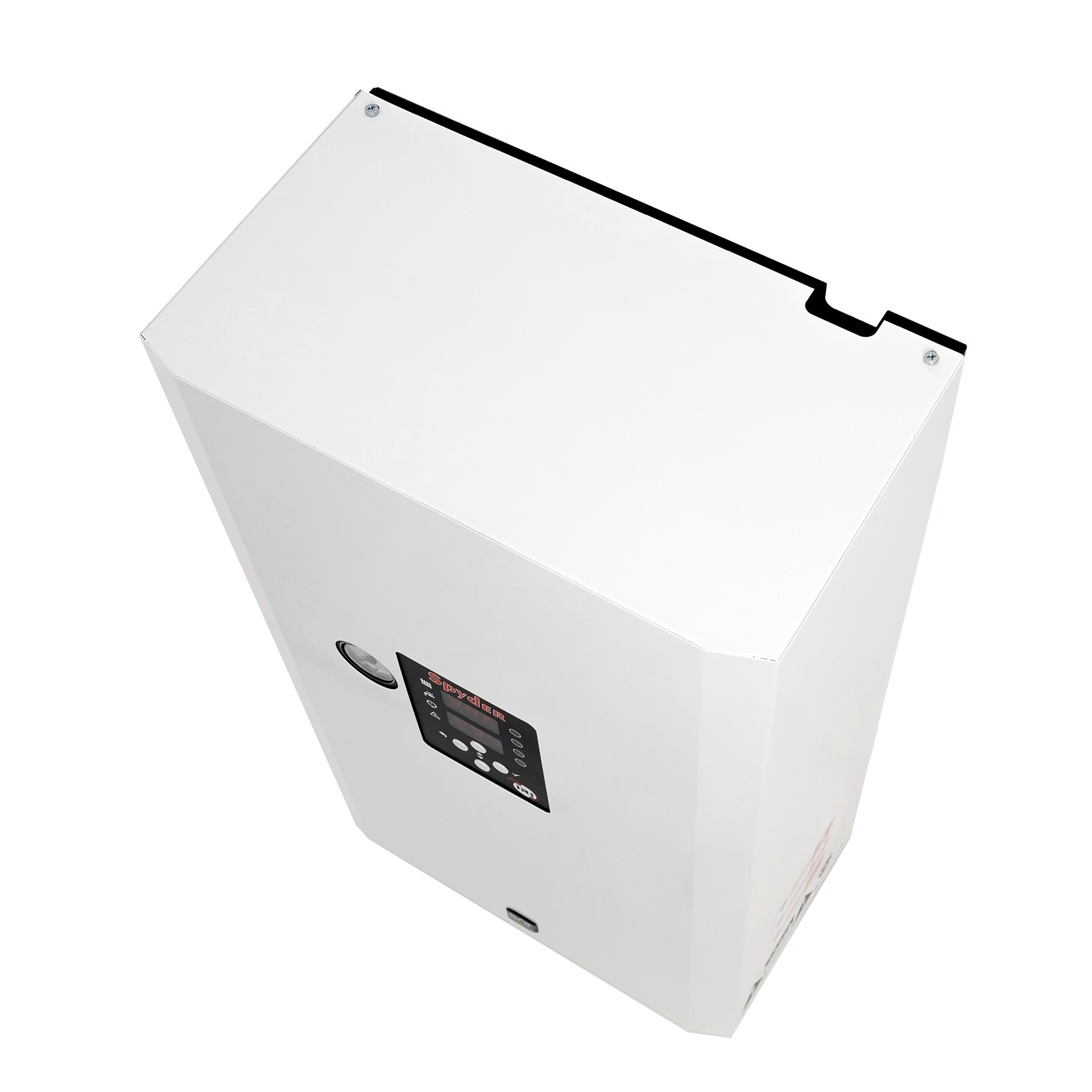

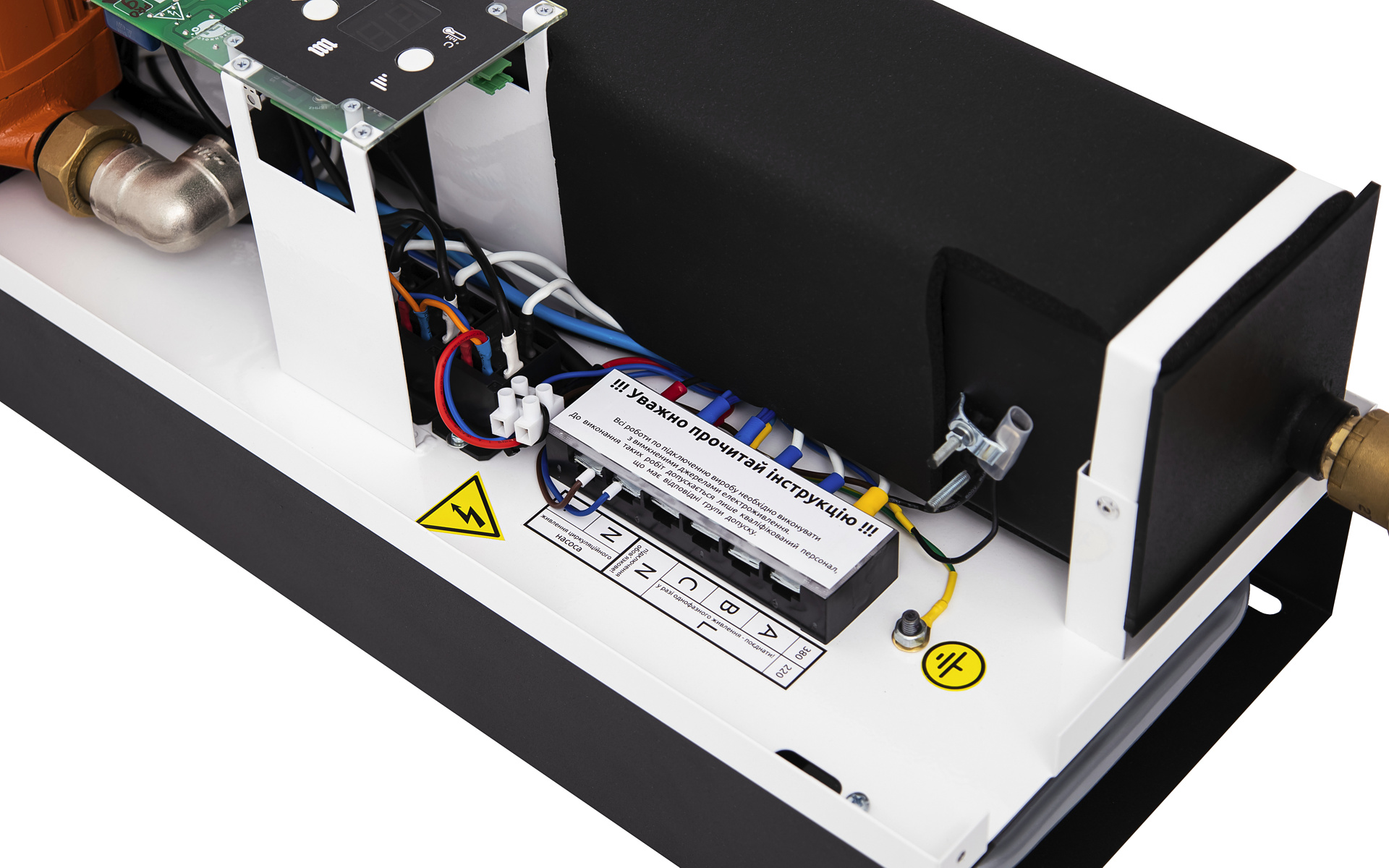

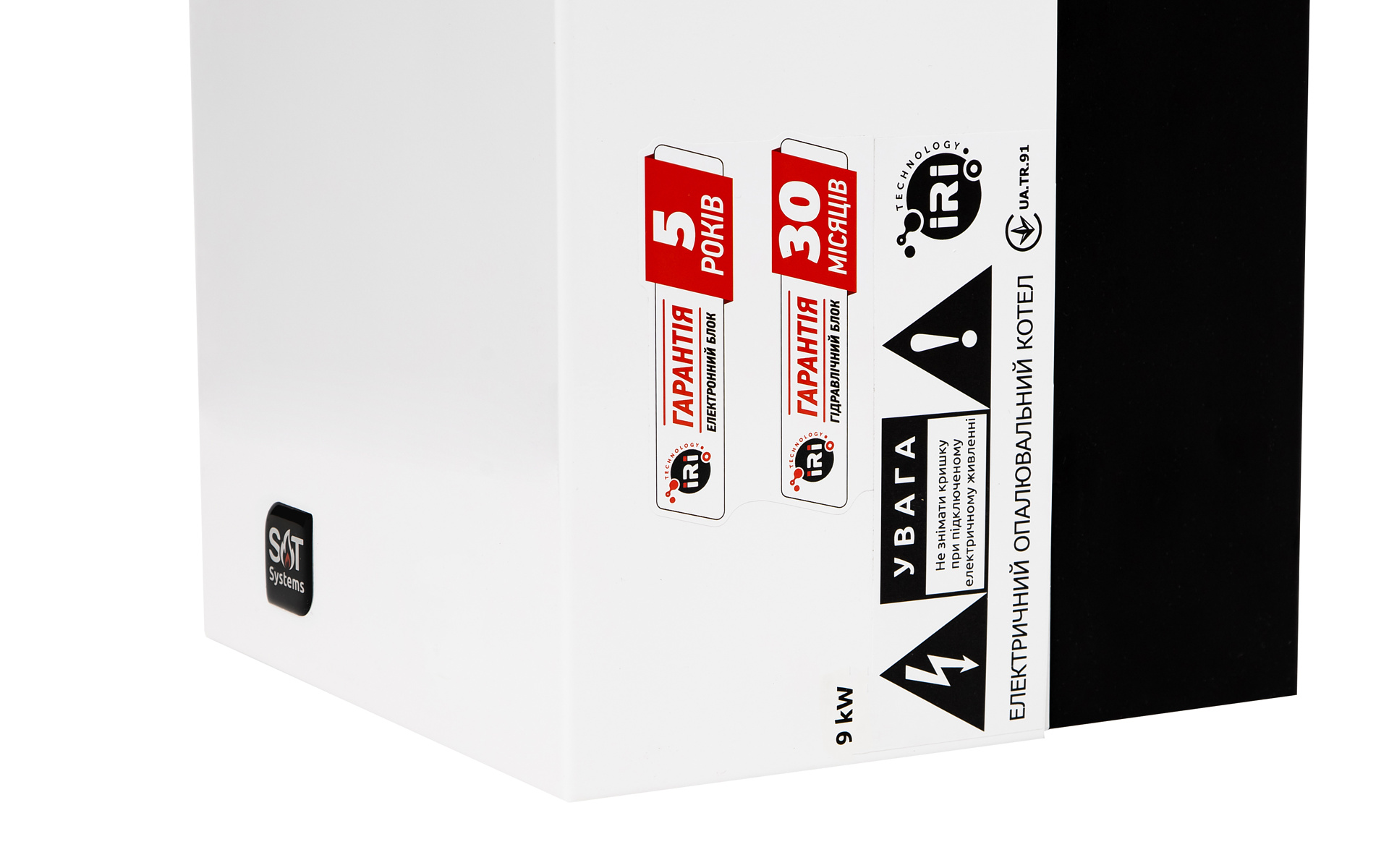

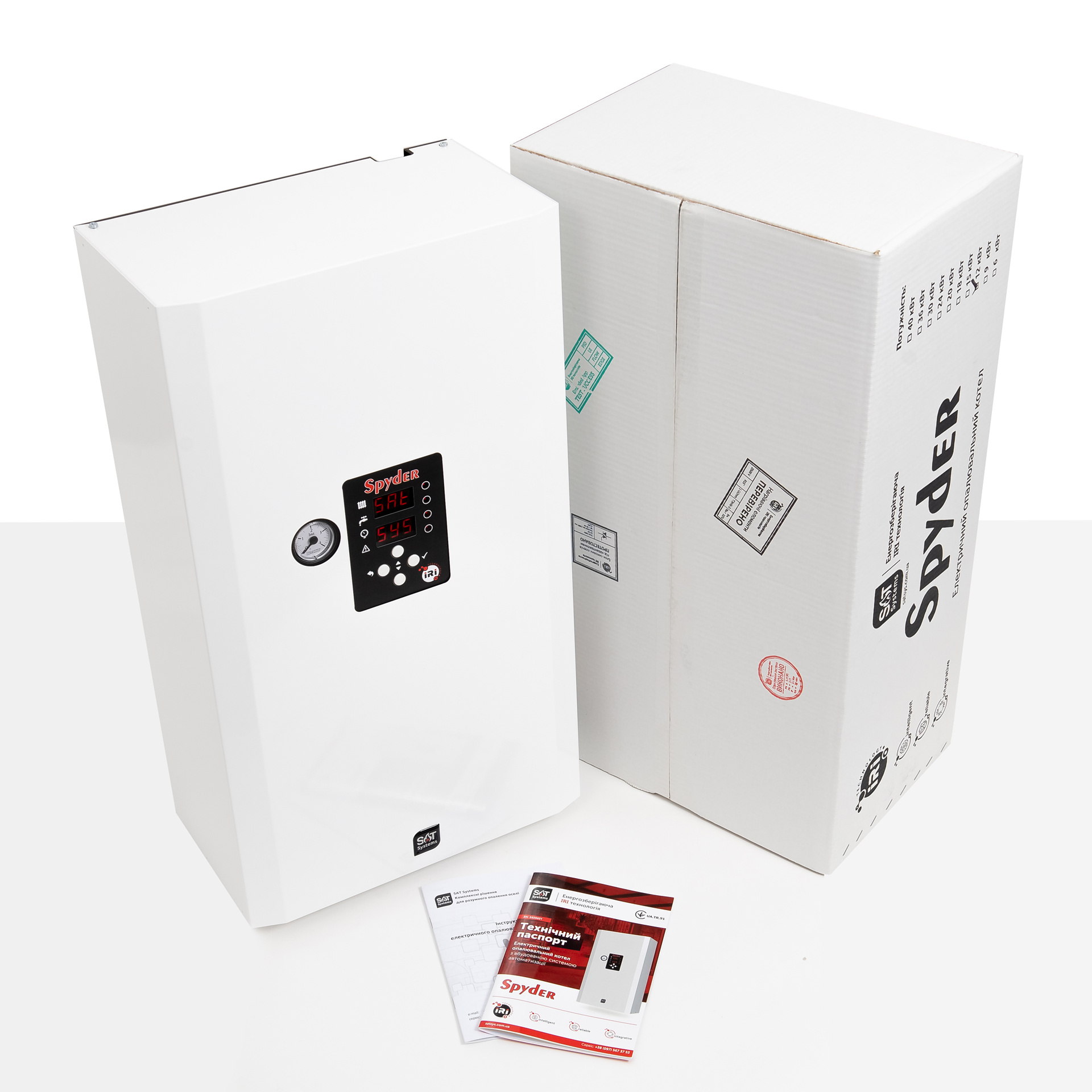

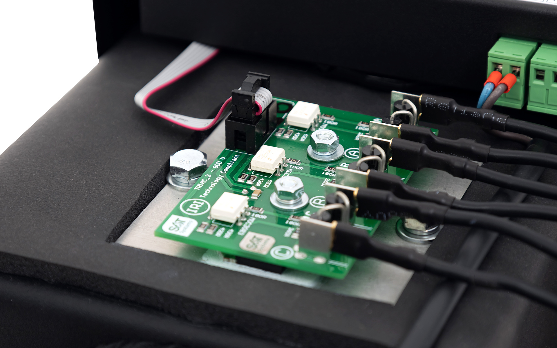

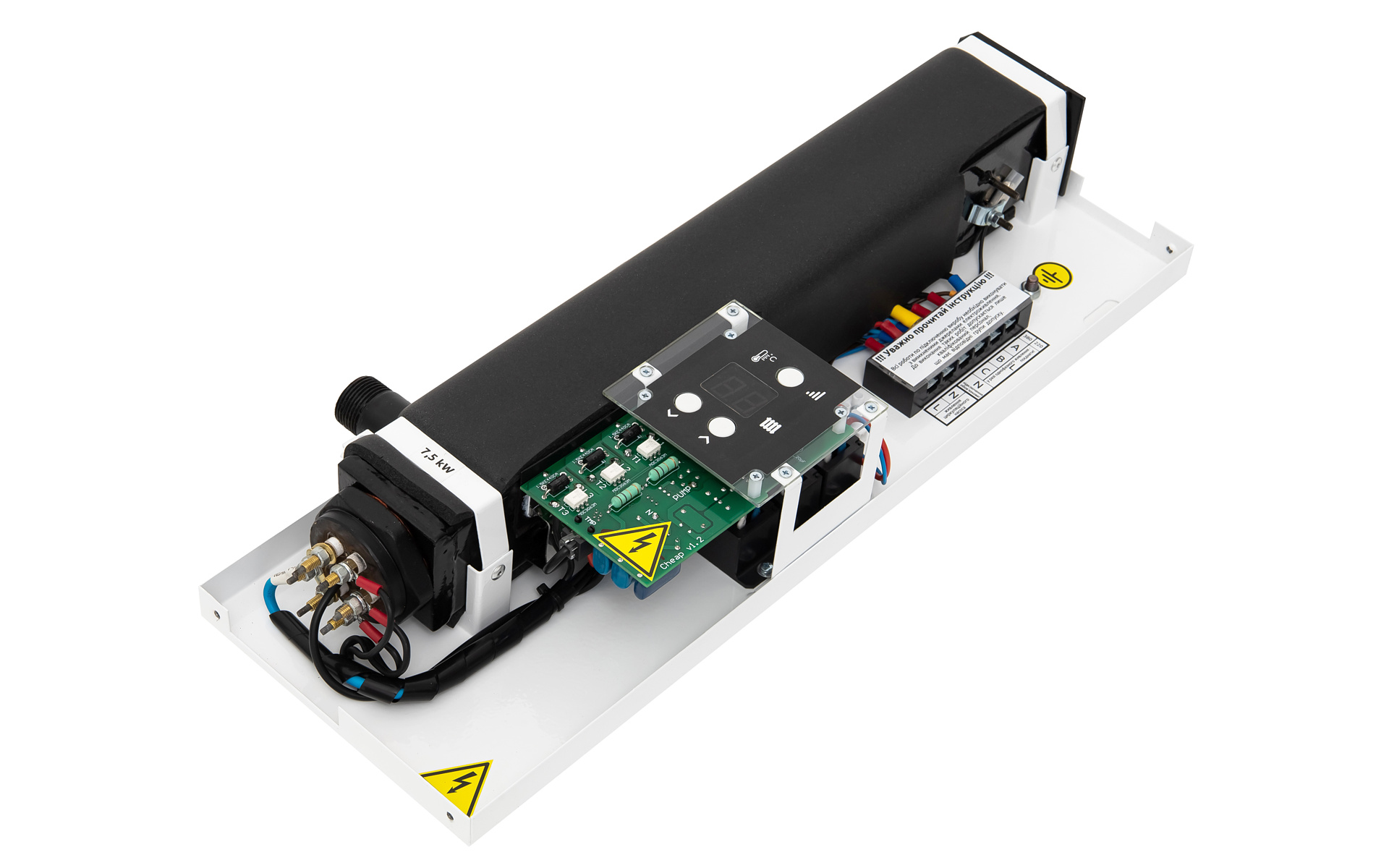

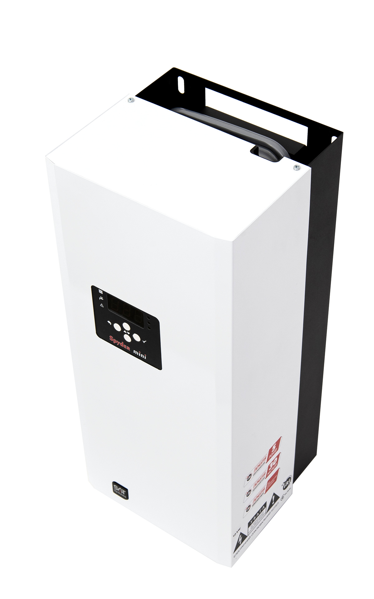

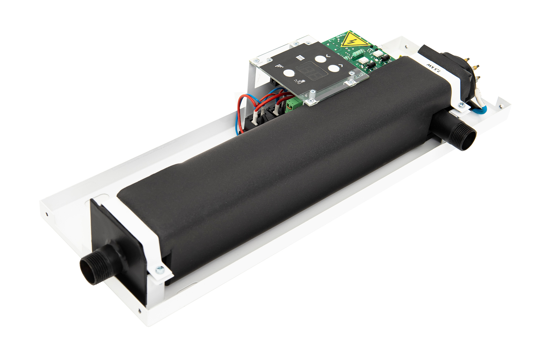

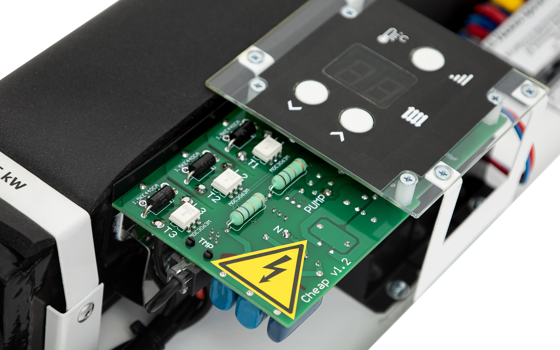

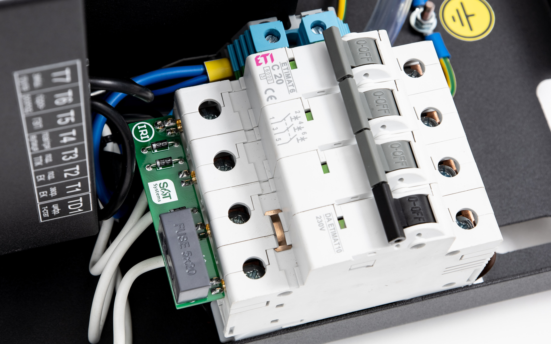

satsys Опубліковано: 19 квітня 2021 Поділитись Опубліковано: 19 квітня 2021 Обещанные фотографии котлов 3 Посилання на коментар Поділитися на інших сайтах More sharing options...

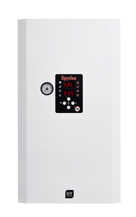

satsys Опубліковано: 19 квітня 2021 Поділитись Опубліковано: 19 квітня 2021 Еще фото 3 Посилання на коментар Поділитися на інших сайтах More sharing options...

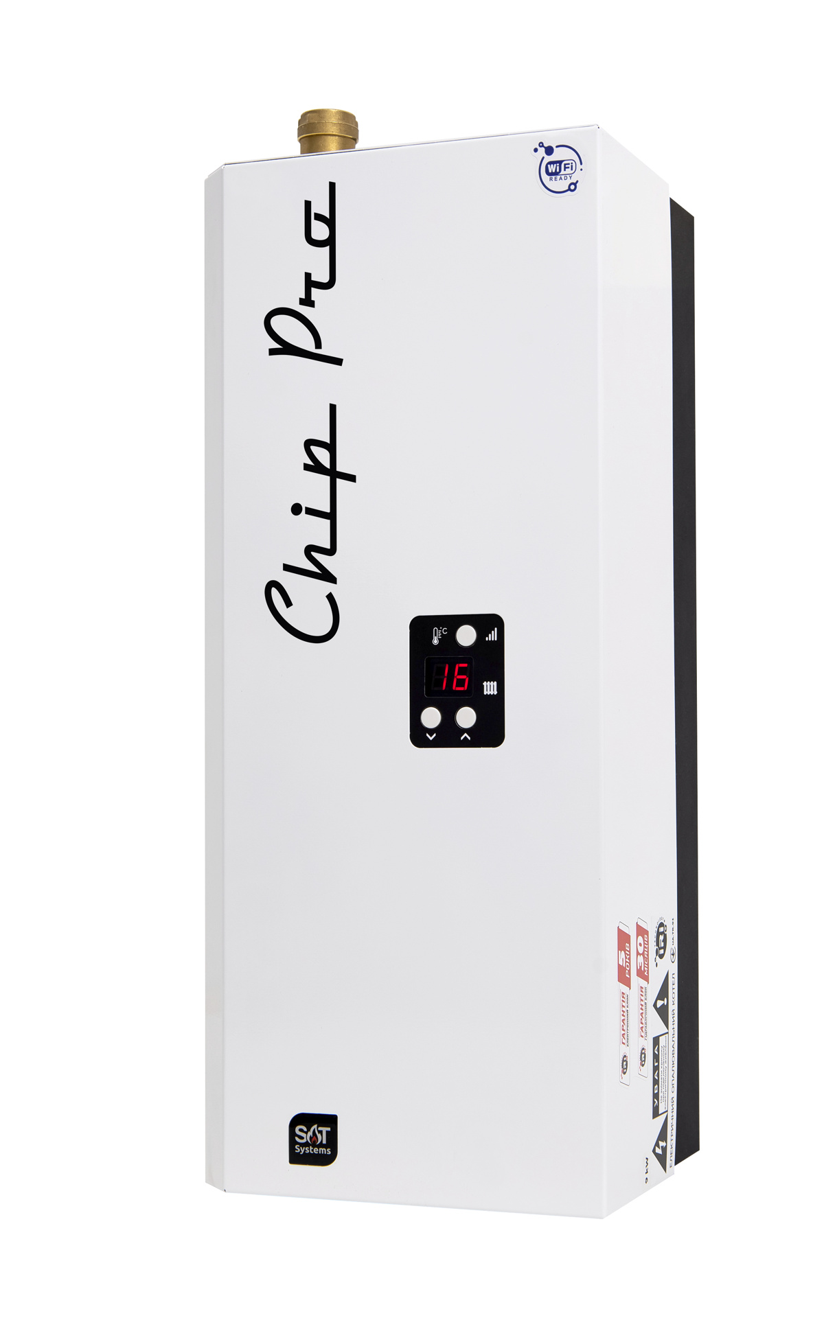

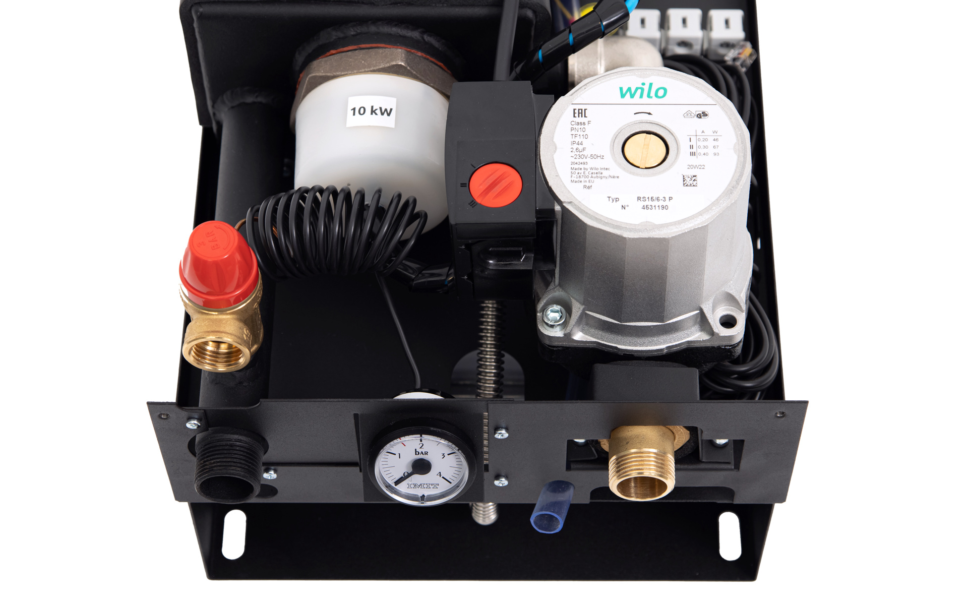

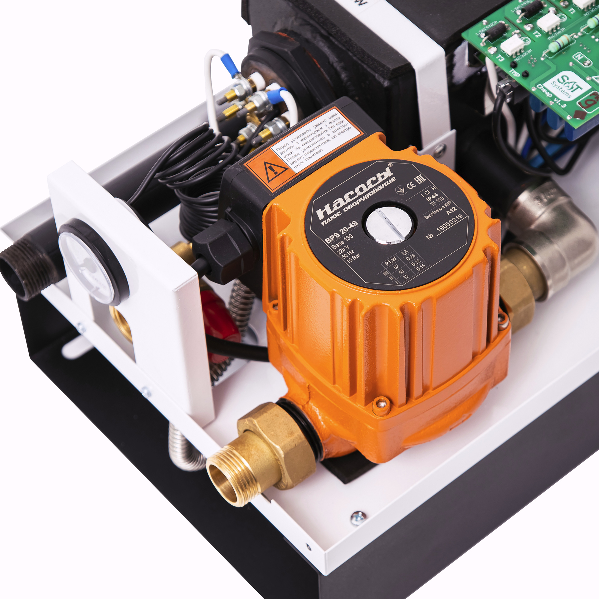

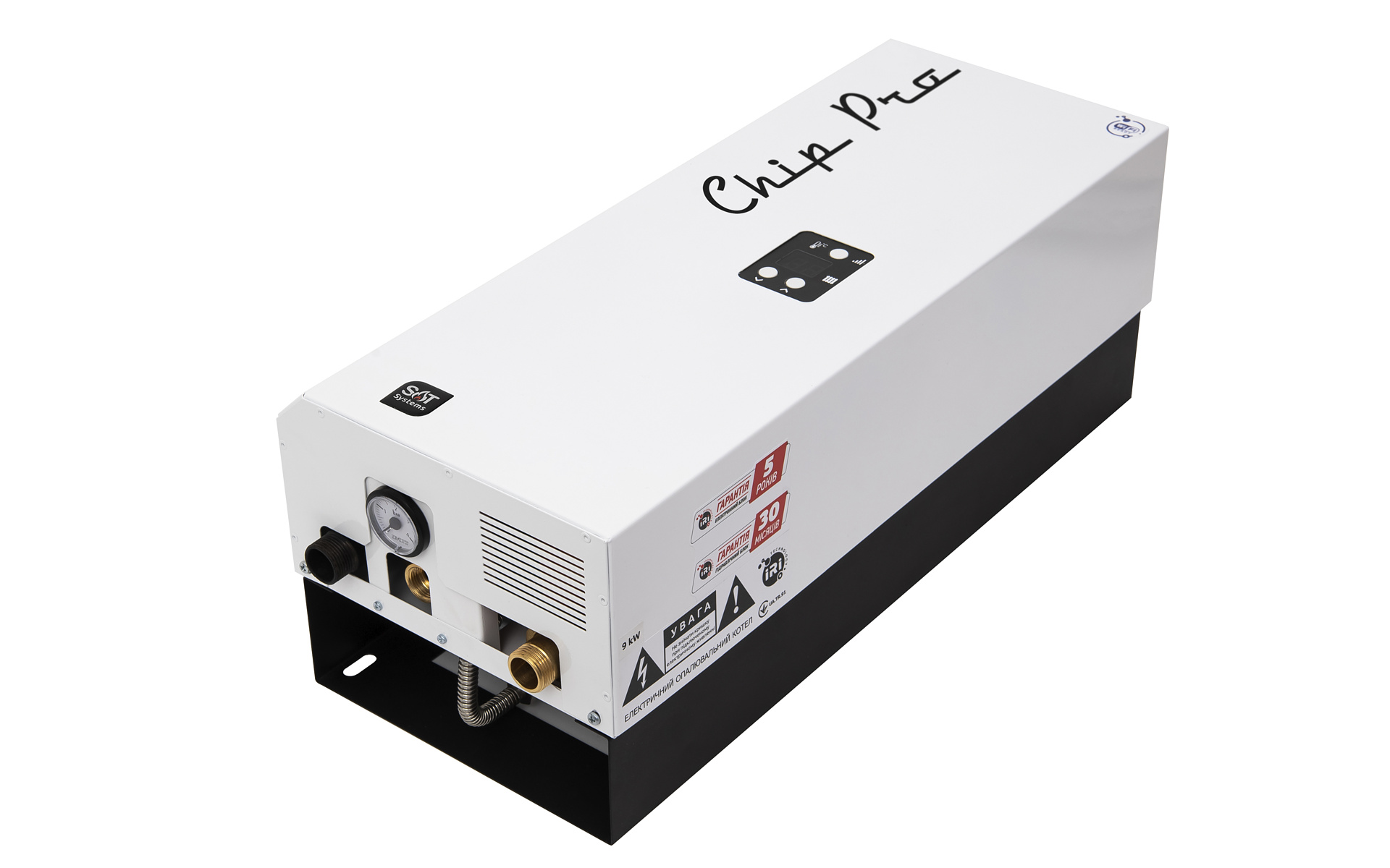

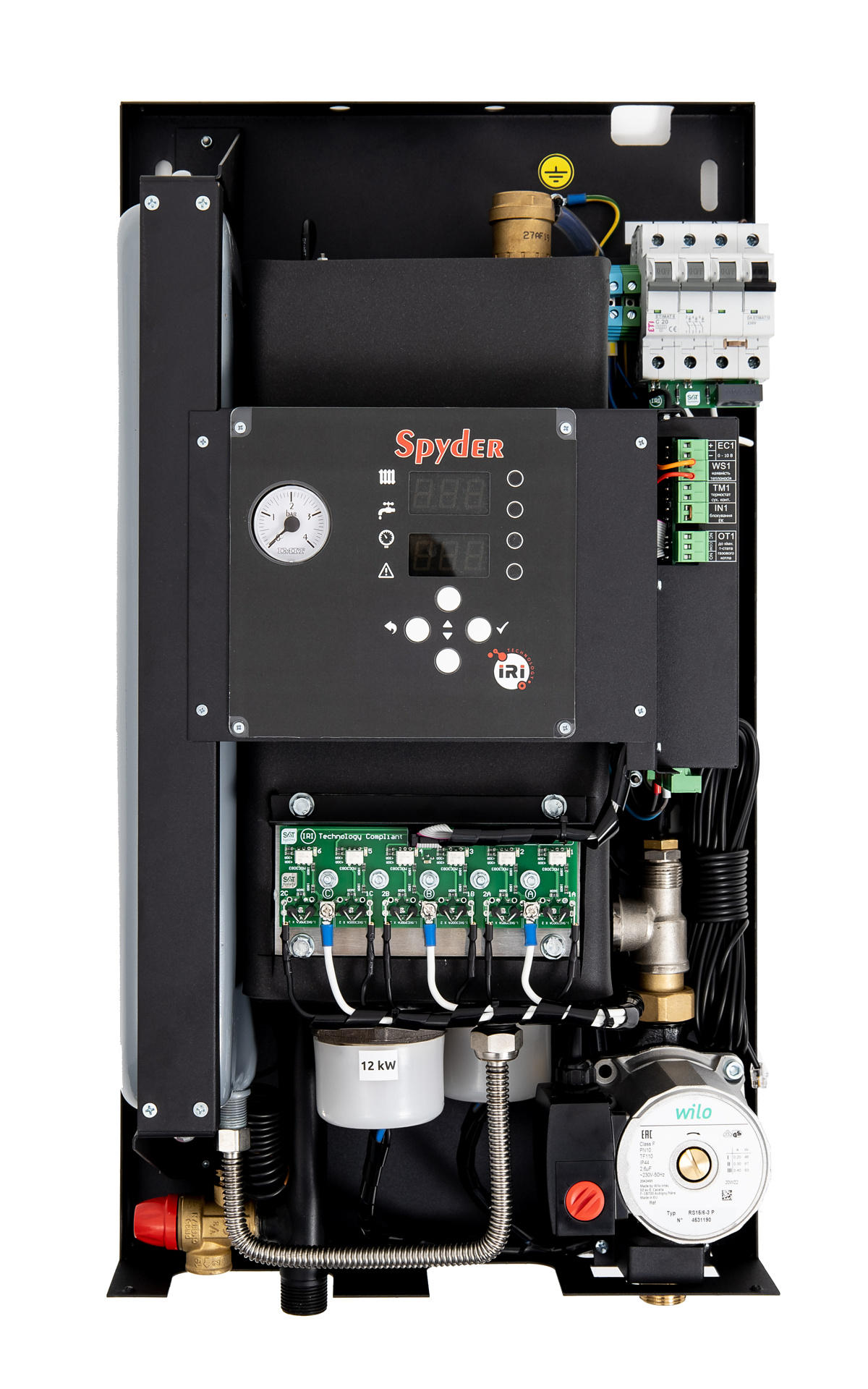

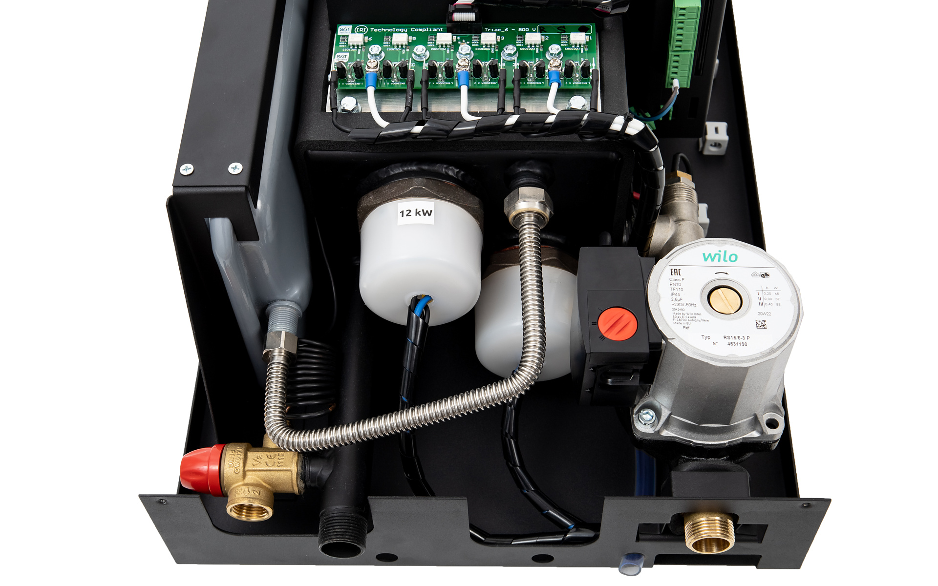

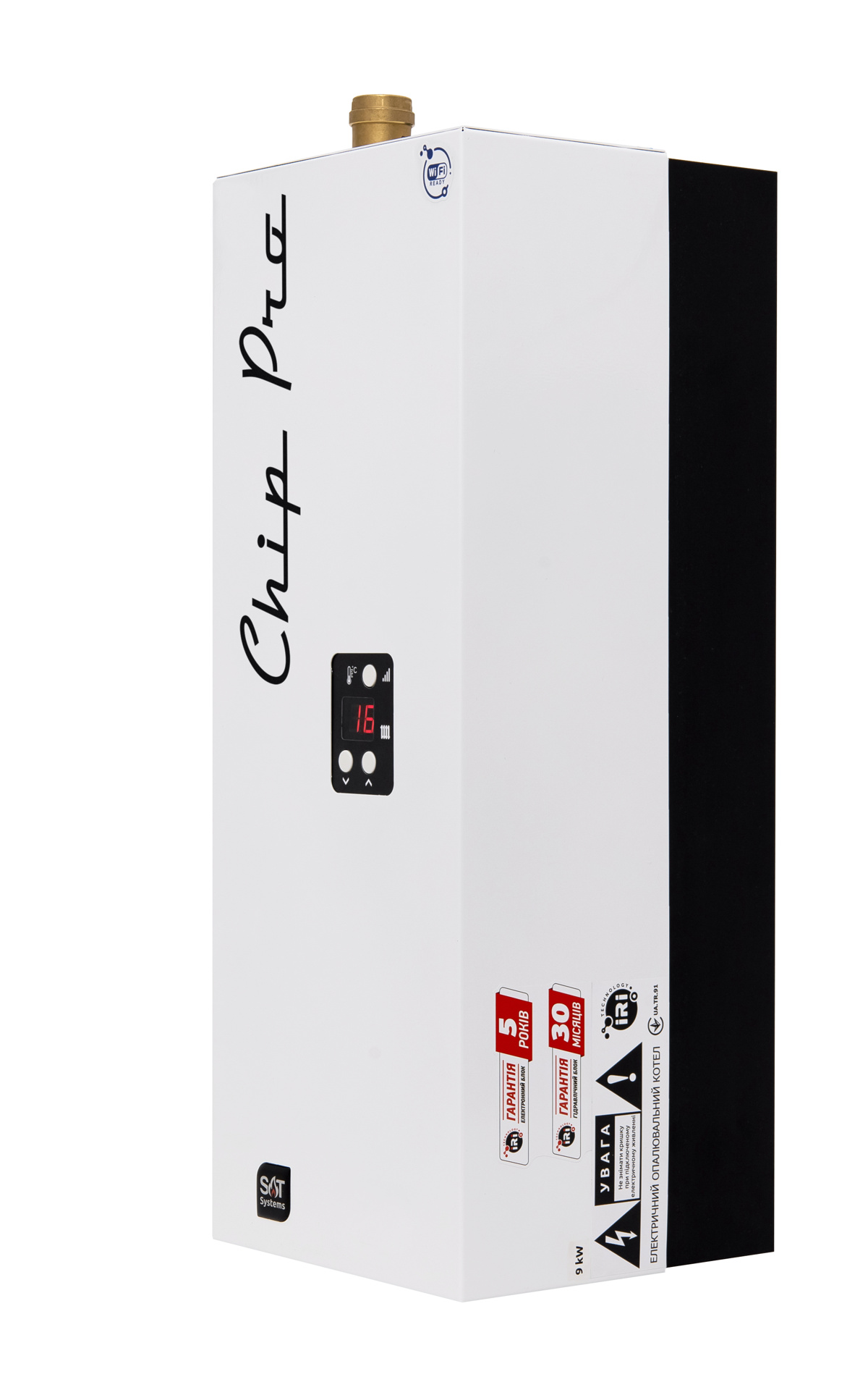

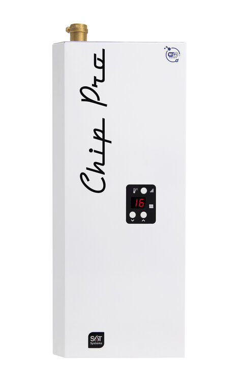

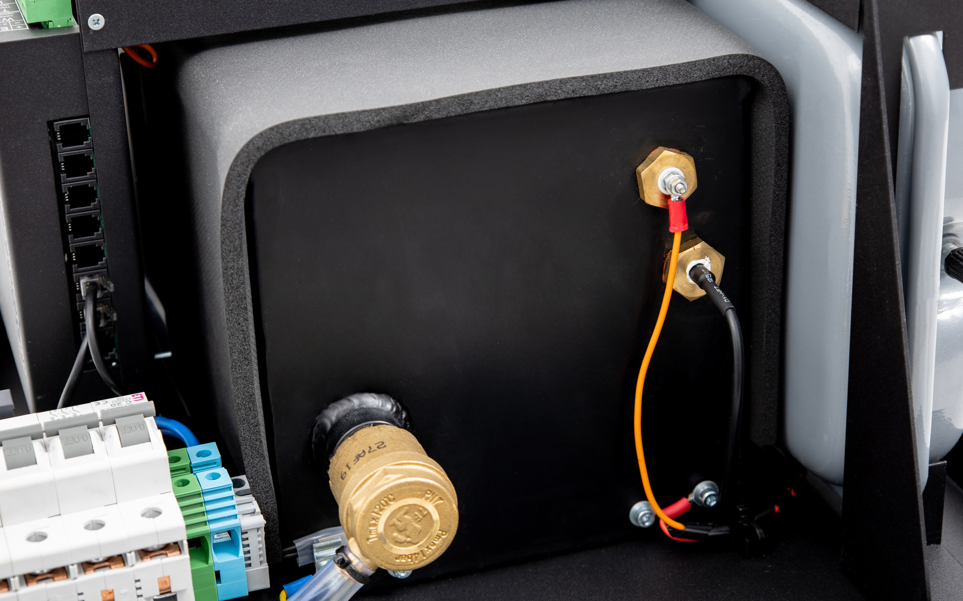

satsys Опубліковано: 19 квітня 2021 Поділитись Опубліковано: 19 квітня 2021 Фото Chip Pro 3 Посилання на коментар Поділитися на інших сайтах More sharing options...

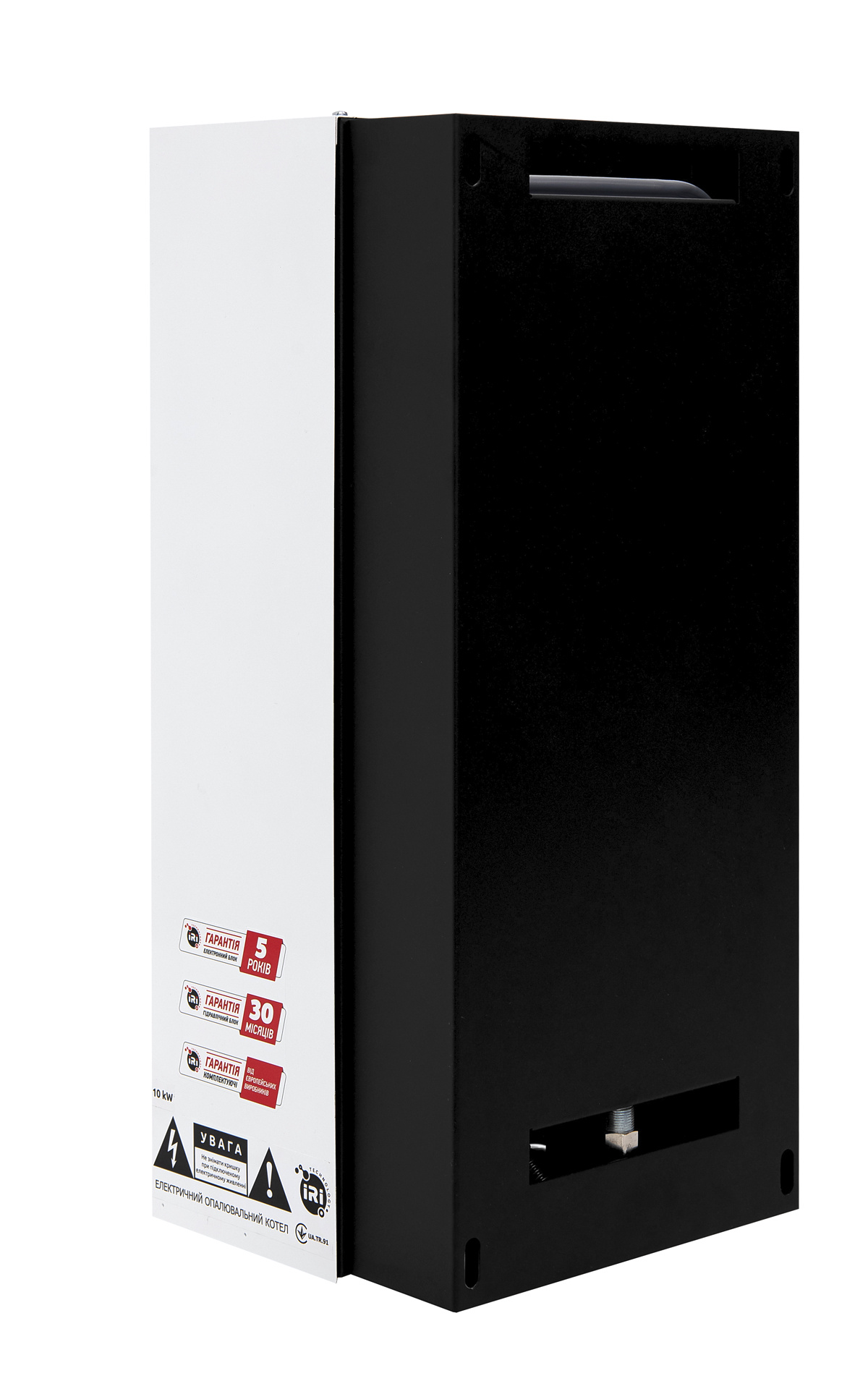

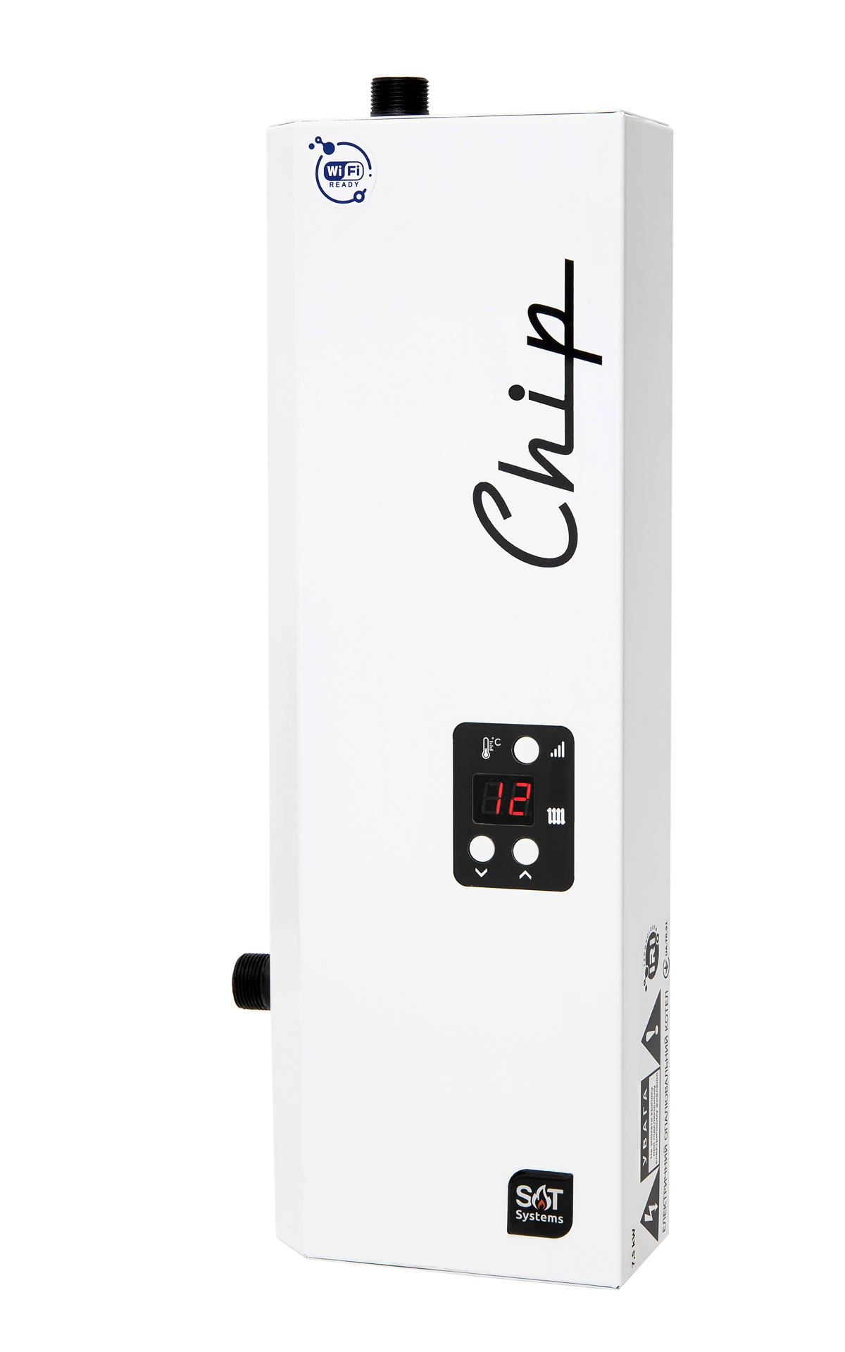

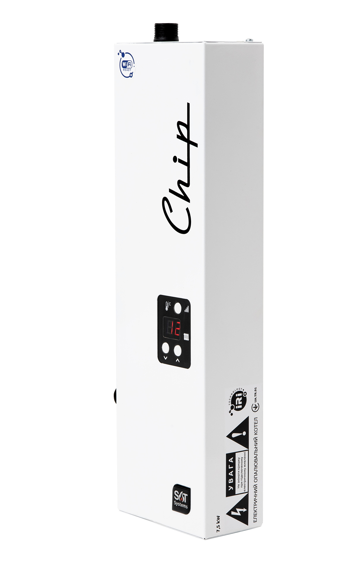

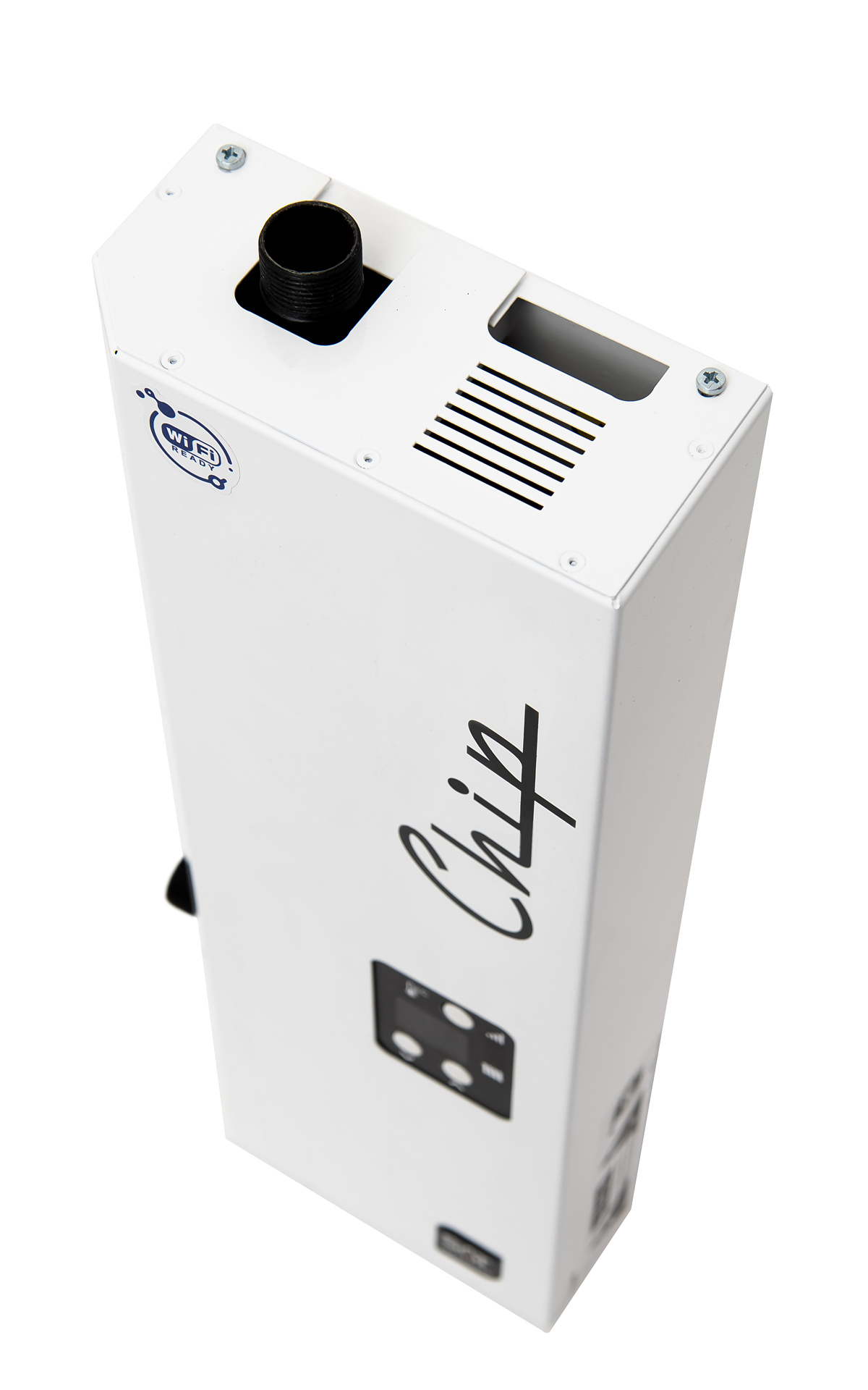

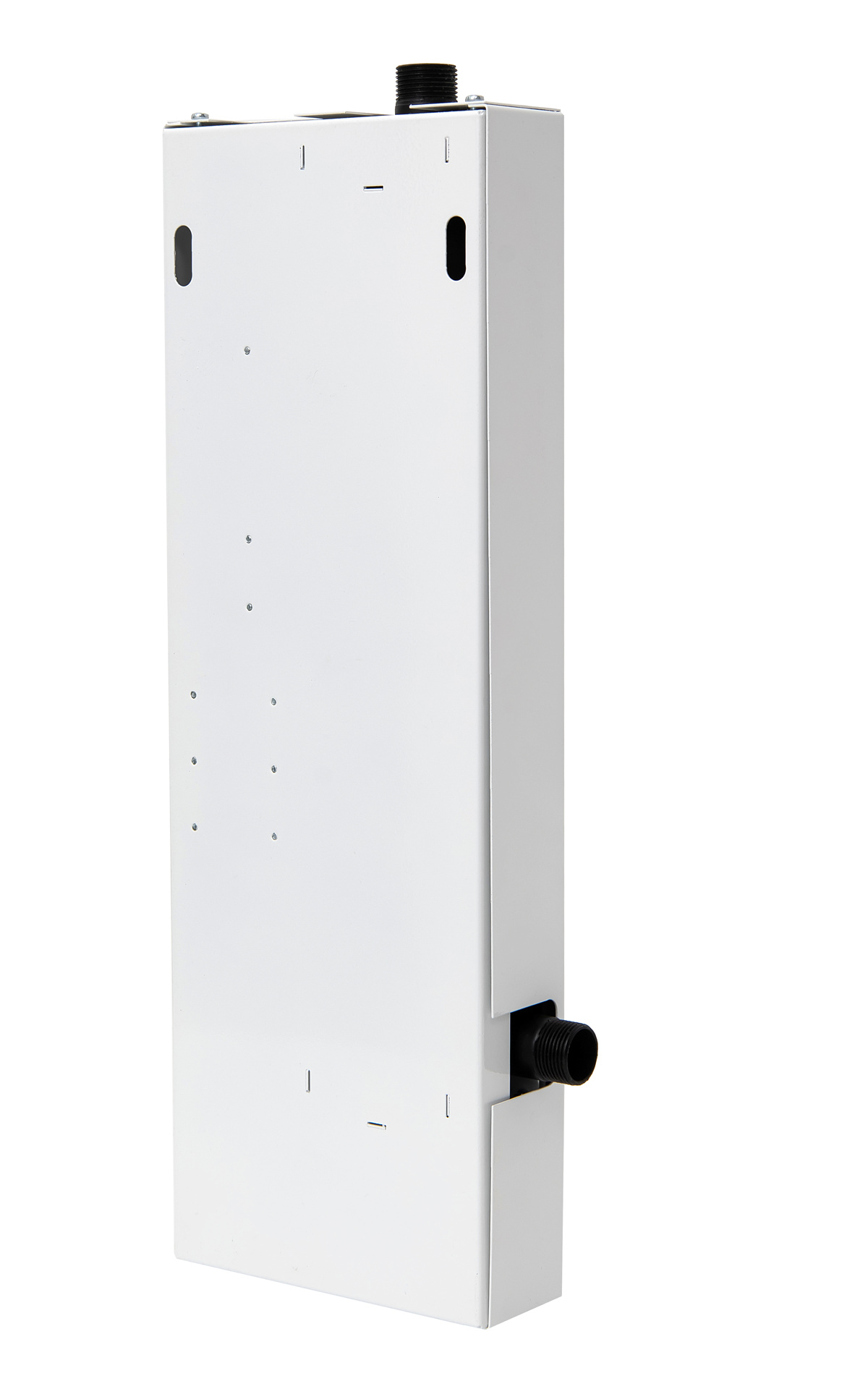

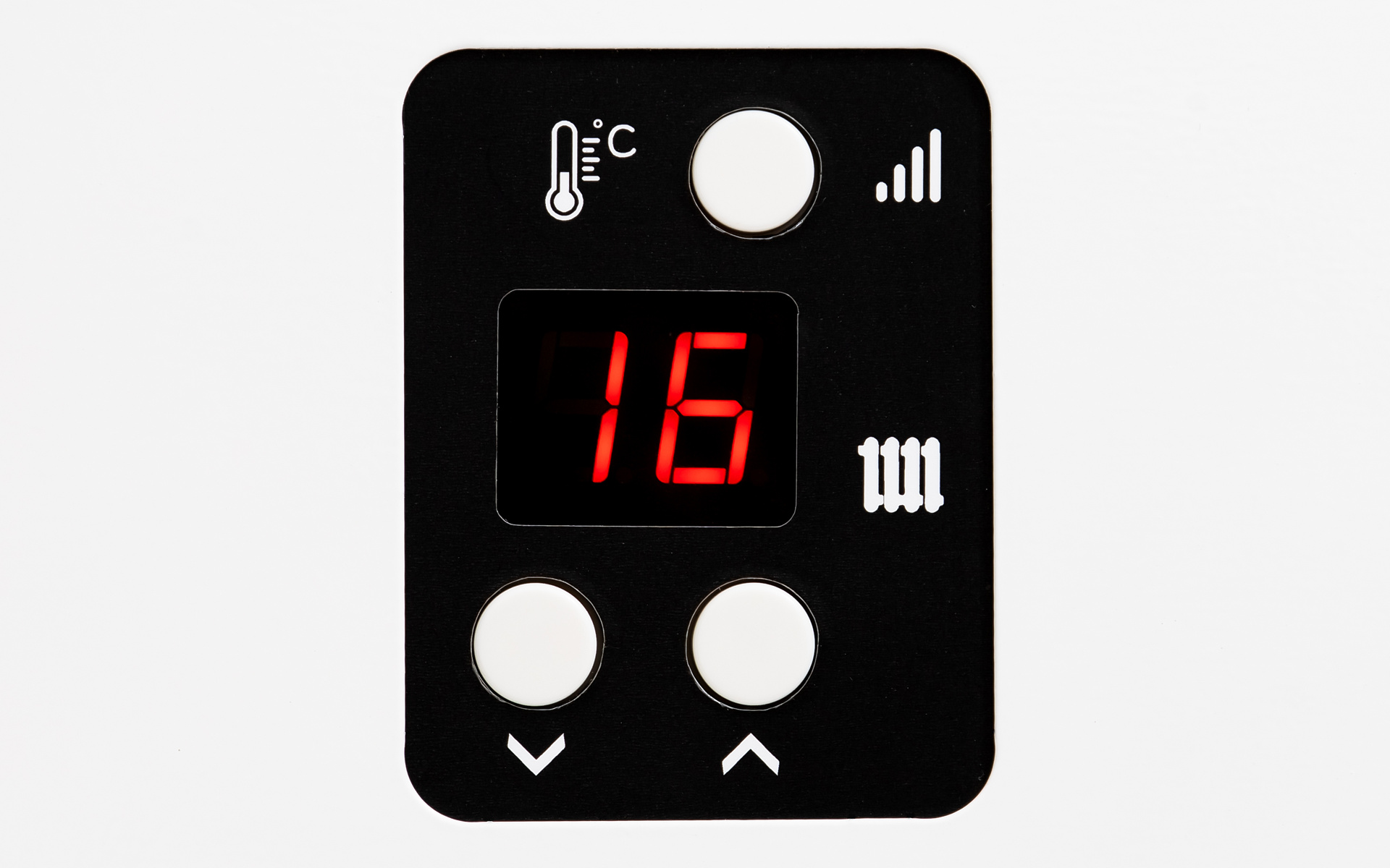

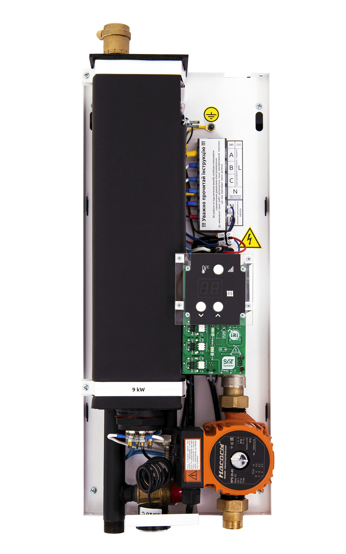

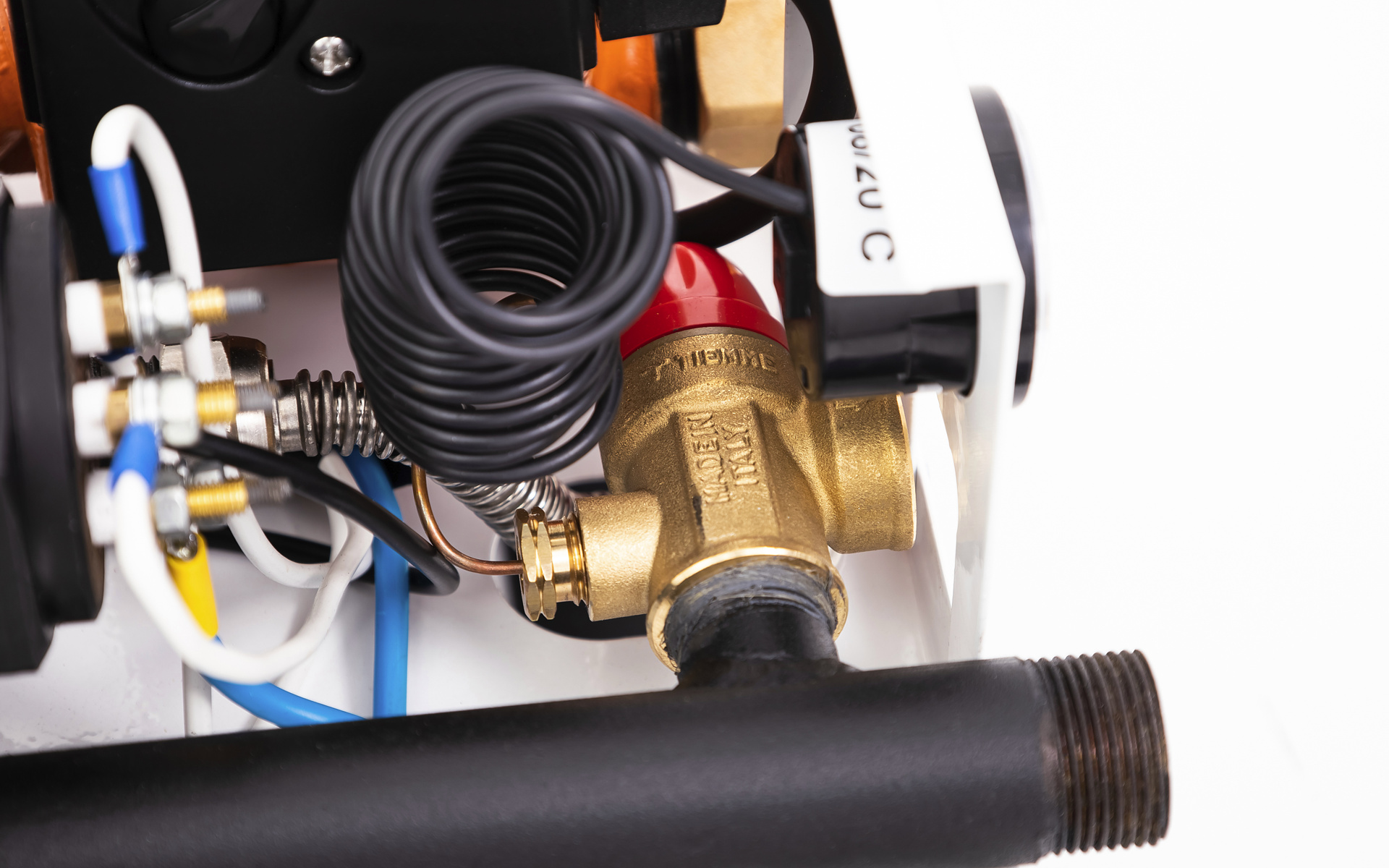

satsys Опубліковано: 19 квітня 2021 Поділитись Опубліковано: 19 квітня 2021 Фото Chip 3 Посилання на коментар Поділитися на інших сайтах More sharing options...

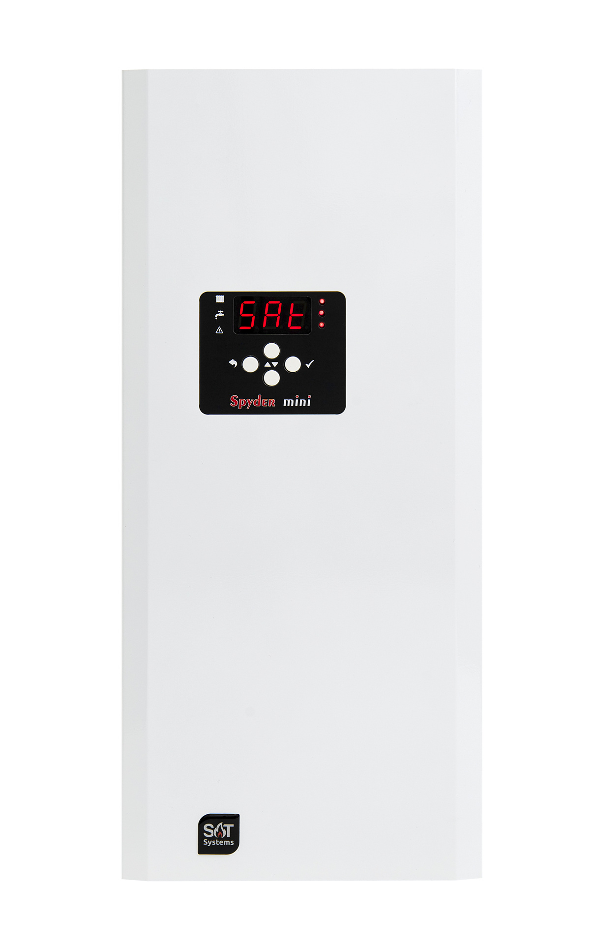

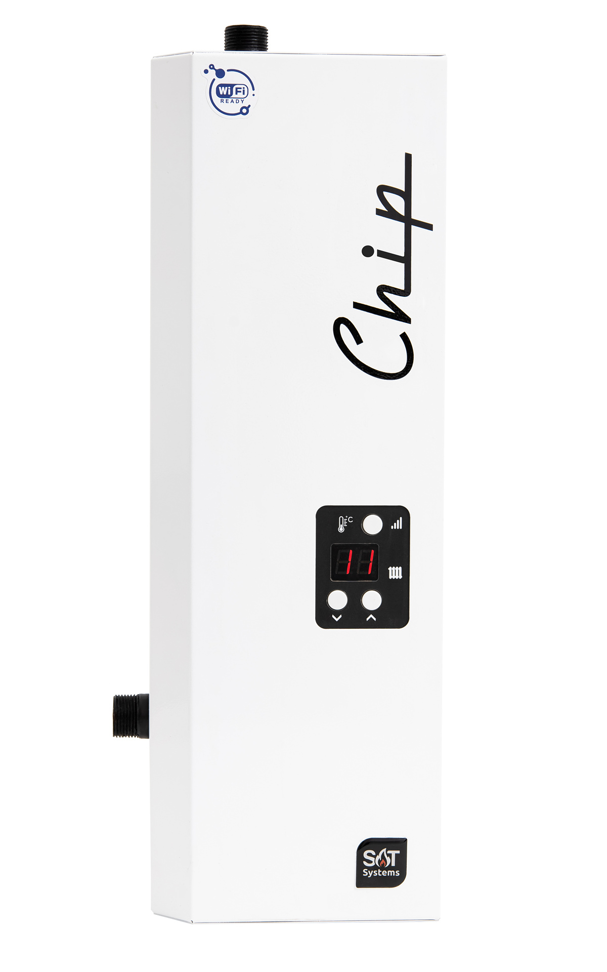

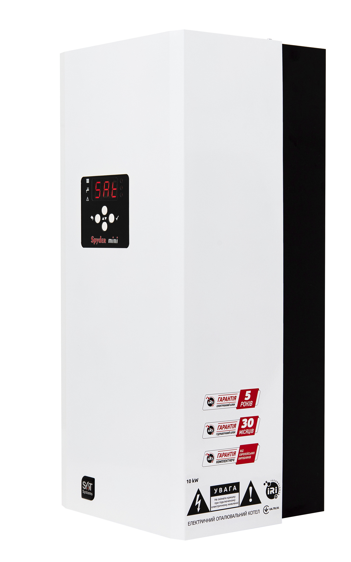

satsys Опубліковано: 1 червня 2021 Поділитись Опубліковано: 1 червня 2021 Занимательные картинки, позволяющие сравнить функционал разных моделей котлов SAT Systems 3 Посилання на коментар Поділитися на інших сайтах More sharing options...

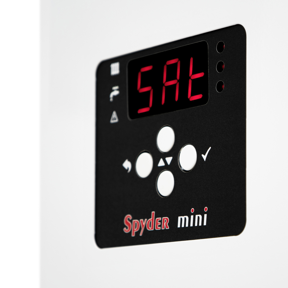

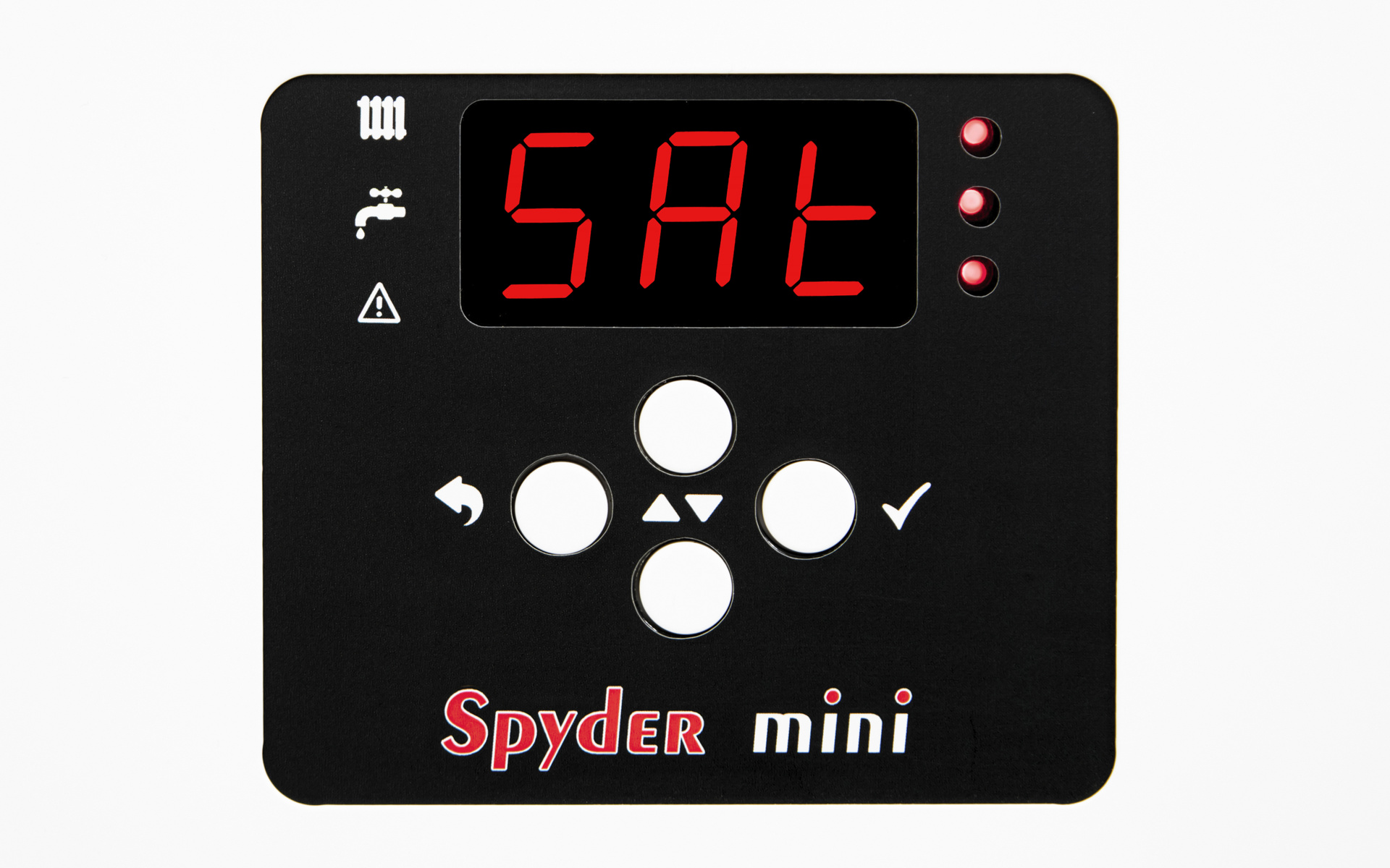

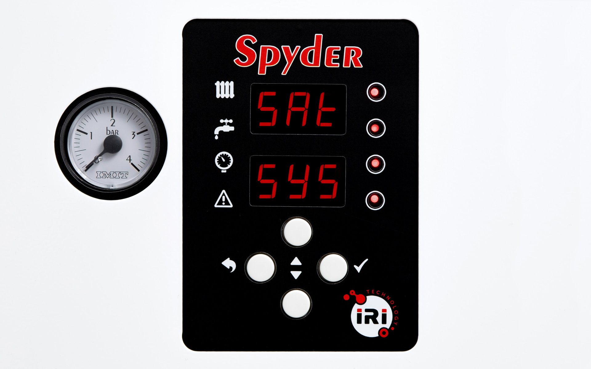

Куркуль Опубліковано: 28 жовтня 2023 Поділитись Опубліковано: 28 жовтня 2023 (змінено) Сьогодні до Spyder Mini підключив термостат Computherm T70. Включив в меню ротобу від термостату, але котел дивно себе поводить. Якщо на термостаті піднімаю температуру в ньому клацає реле і на котлі загорається червона лампа біля іконки радіатора. Тут все ок. Але коли я знижую температуру, то лампа гасле, АЛЕ котел далі продовжує споживати 1-2 квт як і до того, ну і насос далі маслає. Якщо з насосом зрозуміло, що він має певний час попрацювати, щоб охолодити тени то чому тени продовжують гріти?! Змінено 28 жовтня 2023 користувачем Куркуль Посилання на коментар Поділитися на інших сайтах More sharing options...
Куркуль Опубліковано: 1 листопада 2023 Поділитись Опубліковано: 1 листопада 2023 Як виявилося це я сам натупив - для сухого контакту увімкнув параметр Action, коли при зникленні потреби обігріву котел продовжує пітримувати в 2 рази нижчу від заданої температуру теплоносія. 2 Посилання на коментар Поділитися на інших сайтах More sharing options...
