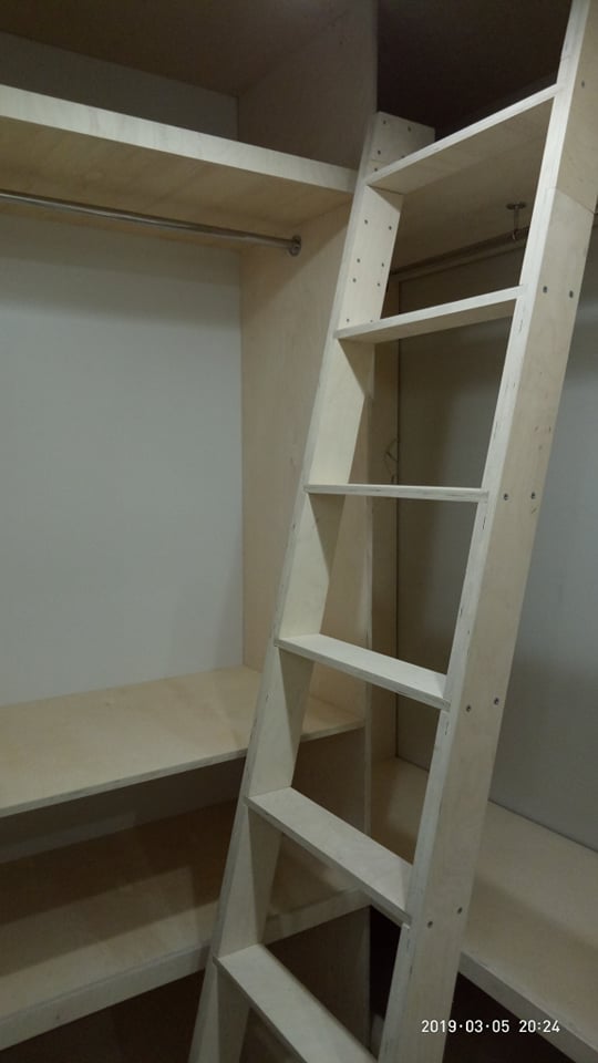

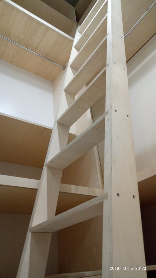

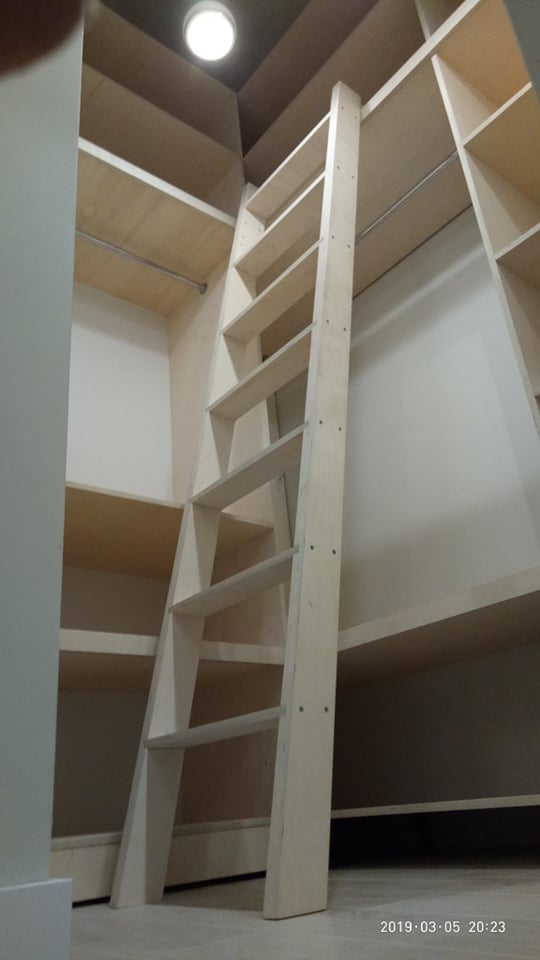

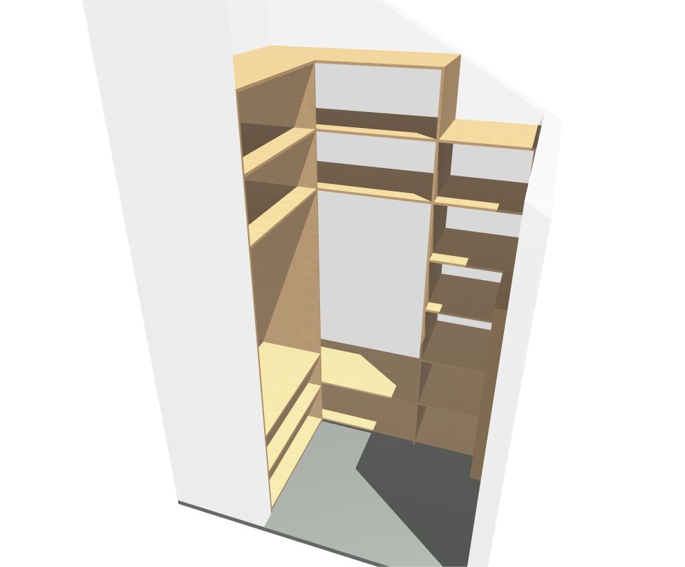

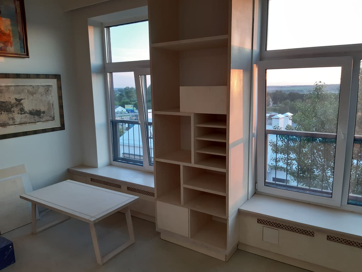

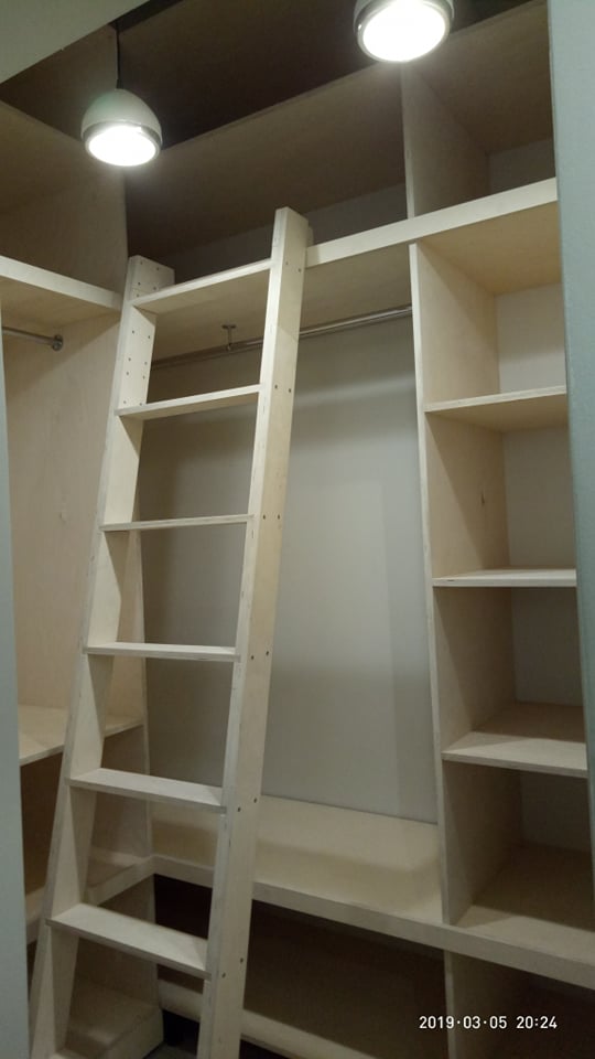

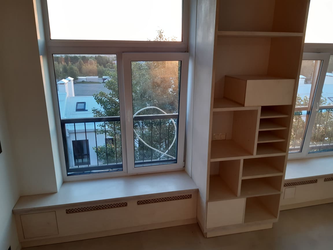

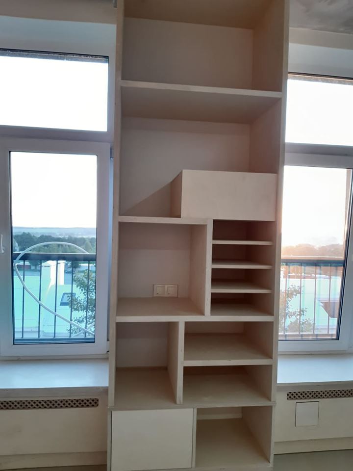

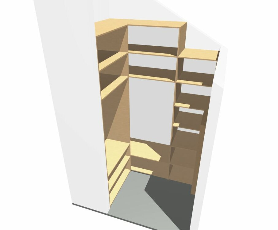

День добрый. Предлагаю обсудить тему мебели из фанеры и размещать примеры своих работ. Готов ответить на вопросы по гардеробной. От проекта до воплощения.

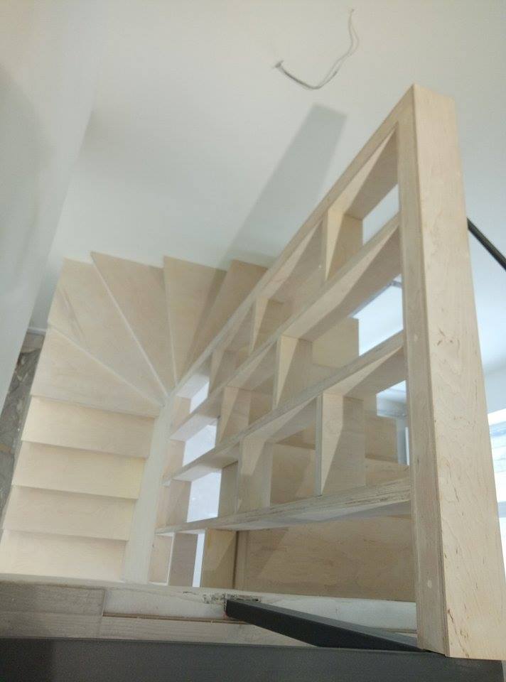

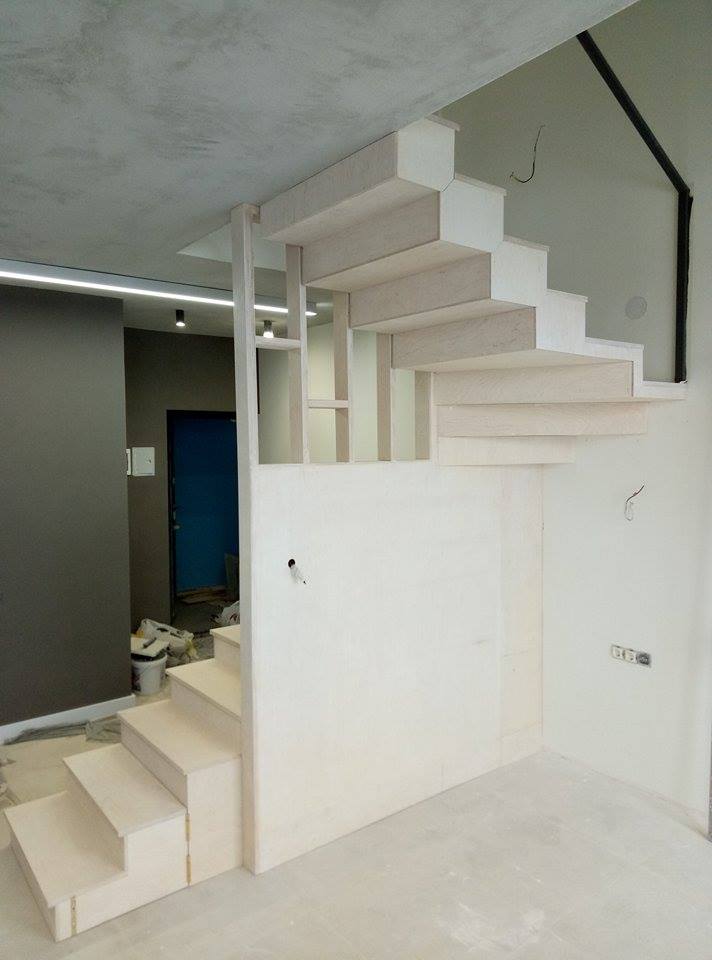

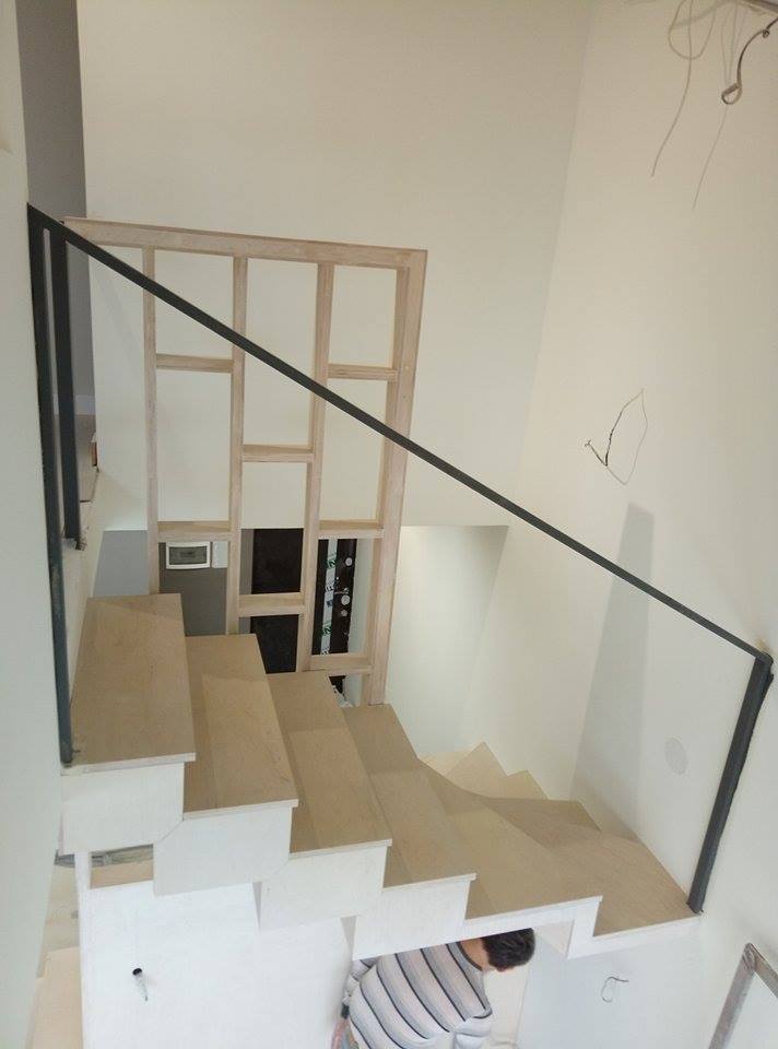

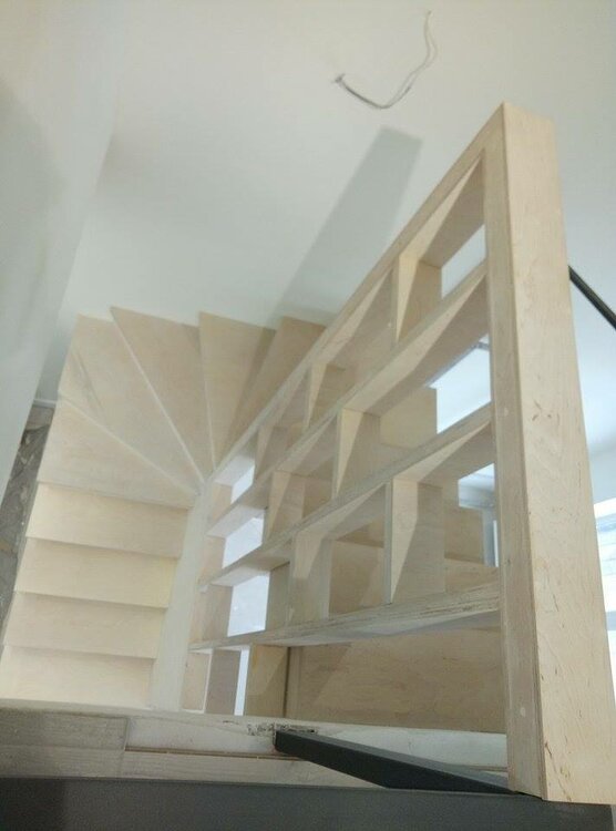

Скажу по собственному опыту. В этой квартире первой была изготовлена лестница. Потом заказчица на 1 год уехала на работу в другую страну. И во время ее заграничной командировки у нее случилось ЧП. Прорвало горячую воду с автономного обогревателя. Правда обогрев у нее стоял минимальный, но по ее словам, вода была градусов 70. Пока нашли ее, пока она нашла свои друзей с ключами от ее квартиры, пока они приехали, прошло часов 6. Тем не менее, фанера нигде не расклеилась, ее не повело, цвет не изменился. Фанера была покрыта тонированным маслом.

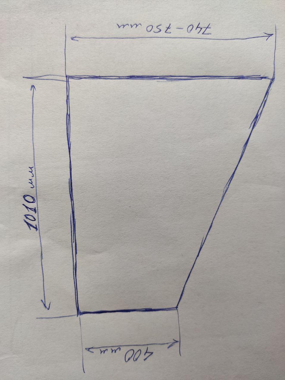

Надо бы 4 полки, как во вложении. Щита 18*1250*2500 должно хватить. 4 реза получится.
Есть ли у кого в запасе с возможнстью порезки? Боюсь ручной циркуляркой ровно не отрежу.
Во сколько обойдется?
Качество фанеры не обязательно высокое, но если по карману не ударит, то можно и нормальную фанерку :)
