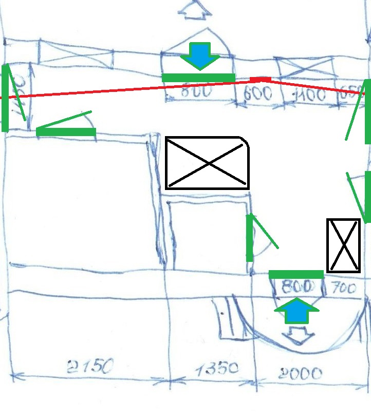

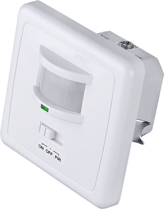

Nesnakomez Опубліковано: 19 травня 2019 Поділитись Опубліковано: 19 травня 2019 Есть относительно сложное геометрически помещение - коридор, в котором хотелось бы организовать удобное управление освещением. Зачастую приходится просто по 20 раз включать выключать/включать, заранее включать/выключать свет в соседних помещениях, чтобы выключив свет в коридоре, не идти дальше в потемках, или оставлять бесполезно гореть свет, в ожидании входа/выхода. Примерно набросал схему помещения. Предварительно есть мысль использовать датчик, который монтируется в стену - розеточного типа такого типа: Не знаю, насколько он "хорош", но производитель обещает угол раскрытия 160 градусов.  Я уже прикидывал в разных точках помещения установку датчика и разного типа датчики, более подходящего ничего не нашел может кто подскажет и с самим датчиком и с местом установки, и вообще с самой затеей - удобно ли это будет. Но делать проходные включатели возле каждой двери мне кажется - не лучше вариант. В текущем варианте не знаю, насколько удобно будет включение освещения при входе через главный вход - в верхней части дверь. рядом с предполагаемым месотм датчика. Т.е. нужно будет хооршо войти в помещение, чтобы включился свет.. И хорошо бы. если бы там действительно было 160 градусов покрытия датчика, чтобы охватить крайние двери в верхней части схемы - слева и справа. И еще: На пути от датчика и слева и справа. как раз, там где нарисованы лучи - есть радиаторы. Не будут ли из за этого зимой постоянные ложные срабатывания? Посилання на коментар Поділитися на інших сайтах More sharing options...
Volt-Amper Опубліковано: 19 травня 2019 Поділитись Опубліковано: 19 травня 2019 Но делать проходные включатели возле каждой двери мне кажется - не лучше вариант. Так сделайте возле каждой двери "импульсные" включатели и не колдуйте с датчиком... 2 Посилання на коментар Поділитися на інших сайтах More sharing options...

Humanite Опубліковано: 19 травня 2019 Поділитись Опубліковано: 19 травня 2019 Так сделайте возле каждой двери "импульсные" включатели и не колдуйте с датчиком... Полностью поддерживаю. У меня лестница имеет 3 пролета и 6 импульсных выключателей. Очень удобно. В любом месте свет включаешь, в любом выключаешь. Единственно это необходимо заранее правильно выполнить разводку от щита освещения ко всем точкам управления и оттуда же к светильникам. Ну и определиться с устройством управления. Я не захотел применять бистабильные реле, а применил устройства совместимые с EweLink. Это позволило не только включать/выключать в любом месте, но и управлять по таймерам или с мобильного телефона удаленно. 1 Посилання на коментар Поділитися на інших сайтах More sharing options...
Nesnakomez Опубліковано: 20 травня 2019 Автор Поділитись Опубліковано: 20 травня 2019 Очень удобно какое преимущество перед использованием датчика в моем случае? Я вижу наоборот недостатки - датчик работает автоматически. Не нужно включать/выключать постоянно кнопками, ну и объем монтажа значительно меньше. Не нужно еще тянуть включатели к каждой двери. Добавлено через 2 минуты на потолок повесить датчик - будет 360 град - все двери, Пока что на этом варианте остановился. У меня натяжной потолок будет. Думал, что потолочный не подойдет, но говорят, что можно так же смонтировать потолочный и на натяжной потолок. Посмотрел в продаже у местных продавцов - врезных не нашел, есть только накладные. Посилання на коментар Поділитися на інших сайтах More sharing options...
Vit3f Опубліковано: 20 травня 2019 Поділитись Опубліковано: 20 травня 2019 Пока что на этом варианте остановился. У меня натяжной потолок будет. Думал, что потолочный не подойдет, но говорят, что можно так же смонтировать потолочный и на натяжной потолок. Посмотрел в продаже у местных продавцов - врезных не нашел, есть только накладные. Так можно в других местах поискать: axiomplus.com.ua/datchiki-dvizheniya/?kreplenie_datchika_dvizheniya=22639&montazh_datchika_dvizheniya=22644 Посилання на коментар Поділитися на інших сайтах More sharing options...
Nesnakomez Опубліковано: 21 травня 2019 Автор Поділитись Опубліковано: 21 травня 2019 Так можно в других местах поискать: Можно конечно, но переплачивать за доставку не хочется. Поищу еще. Тут еще вопрос с типом датчика - СВЧ/ИК, чтобы минимизировать ложные срабатывания. В помещении два радиатора, возле радиаторов окна. За окнами терасса, на которой часто ходят туда-сюда, не заходя в дом. Посилання на коментар Поділитися на інших сайтах More sharing options...
namayunas Опубліковано: 21 травня 2019 Поділитись Опубліковано: 21 травня 2019 Можно конечно, но переплачивать за доставку не хочется. Поищу еще. Тут еще вопрос с типом датчика - СВЧ/ИК, чтобы минимизировать ложные срабатывания. В помещении два радиатора, возле радиаторов окна. За окнами терасса, на которой часто ходят туда-сюда, не заходя в дом. СВЧ излучение для глаз вредно и не только для глаз. У нас на работе есть человек с испорченным зрением именно после общения с такими датчиками. ИК вполне подойдёт для управления освещением. В охранных системах ИК стоят повсеместно, плюс холодильники в помещениях и т.д. Никаких ложных срабатываний нет, через окна тоже. Ложные чаще всего случаются из-за насекомых, падения предметов (ящики и т.д.). СВЧ охранные датчики ставили в сейфовые комнаты и в хранилища, там где нет людей. В кассах банковских отделений так же ставили микроволновые датчики, но с возможностью отключать питание на время присутствия работников. Посилання на коментар Поділитися на інших сайтах More sharing options...
