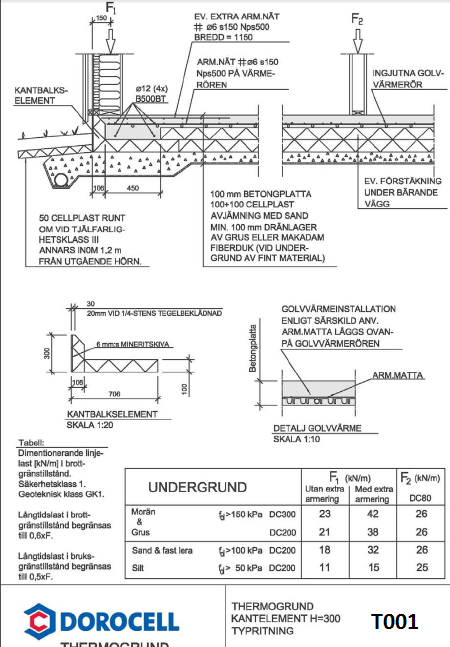

Vikctor Опубліковано: 10 червня 2019 Поділитись Опубліковано: 10 червня 2019 Тю, блин, так уже и так и так... Вы, я извиняюсь, кудой нижнюю сетку к ребру привязали, аль весит-болтается?... Где вплотную к арматуре рёбер подошла - привязал. В большинстве случаев висит болтается. ... а оту верхнюю из волосни в том же уровне? Или слабО было "пистолет" выпустить или таки д8а400 подвязать за место волосни... Экстраармирование сверху верхних прутьев рабочей арматуры рёбер уложено. Вернее выше хомутов рёбер. В месте пластины для неё использованы фиксаторы 80мм. Для арматуры основной сетки фиксаторы 20мм. От покажите мне шведско-немецкий чертёж где так похабно как у вас выполнено армирование этого узла! Сильно прошу! Да наслаждайтесь: [/img] Посилання на коментар Поділитися на інших сайтах More sharing options...
tansss Опубліковано: 10 червня 2019 Поділитись Опубліковано: 10 червня 2019 Да наслаждайтесь: Это не чертёж армирования узла, а эскиз художника от слова "худо". И хде там соединение арматуры ребра и сеток нижней и верхней, может там образмерены располодение арматуры? От у вас так и сделано... как попало... или как пришло! Нагадили человеку, и теперь наслаждаетесь. Посилання на коментар Поділитися на інших сайтах More sharing options...
Vikctor Опубліковано: 10 червня 2019 Поділитись Опубліковано: 10 червня 2019 Это не чертёж армирования узла, а эскиз художника от слова "худо". И хде там соединение арматуры ребра и сеток нижней и верхней, может там образмерены располодение арматуры? От у вас так и сделано... как попало... или как пришло! Нагадили человеку, и теперь наслаждаетесь. Я вам больше скажу - в сети в принципе нет чертежей. Одни эскизы. По ним все и строят. И надеюсь после представленных эскизов до вас наконец дошло, что в УШП в принципе нет хомутов. Нижние пруты рабочей арматуры укладываются на фиксаторы, а верхние укладываются на сетку пластины. Потому что если и в этот раз не дошло, то случай более запущенный чем я надеялся. Я то изначально знал, что конструктива в вашем исполнении не будет. Любите нагнать страшилок на клиентов, а затем развести на самый лучший в мире монтаж. Тут уж как в той пословице про лоха... Посилання на коментар Поділитися на інших сайтах More sharing options...
tansss Опубліковано: 10 червня 2019 Поділитись Опубліковано: 10 червня 2019 Я вам больше скажу - в сети в принципе нет чертежей. Одни эскизы. По ним все и строят. Вот-вот вы так и сделали... как нафантазировали из сети! Пока что вы "развели" человека и это очевидно! Может по несознанке, может умышленно! Пока вы не предоставили именно чертежи. Отсутствие хомутов и прочее - всё лично ваши фантазии! Сидели бы и молчали "в тряпочку" я бы вам слова не сказал. А тут волну погнали, причём явно поняли что обделались... интернет-эксперты, блин! Ладно... проехали! И вам и ТС - следующий раз когда "батон крошить" на строителей решитесь, крепко подготовьтесь по мат части! 1 Посилання на коментар Поділитися на інших сайтах More sharing options...
razzil Опубліковано: 10 червня 2019 Автор Поділитись Опубліковано: 10 червня 2019 Это не чертёж армирования узла, а эскиз художника от слова "худо". И хде там соединение арматуры ребра и сеток нижней и верхней, может там образмерены располодение арматуры? От у вас так и сделано... как попало... или как пришло! Нагадили человеку, и теперь наслаждаетесь. Уважаемый прораб, Виктор великолепно выполнил поставленную задачу. Более аккуратного выполнения каких либо работ я не встречал. Повторяю, если вам не дано понять конструктив, который 50 лет применяется в Европе и США, который больше десяти лет используется в СНГ, который реально экономит деньги заказчика - не вините технологию, не вините исполнителей, вините свой узкий кругозор. И с вами не приятно общаться, если есть такая возможность, избавьте нас от чтения ваших постов. 2 Посилання на коментар Поділитися на інших сайтах More sharing options...

tansss Опубліковано: 10 червня 2019 Поділитись Опубліковано: 10 червня 2019 В идеале - с узлами Я своими кривыми ручками попытался изобразить узелок парой постов выше. може есть к нему вопросы!? Добавлено через 21 минуту И с вами не приятно общаться, если есть такая возможность, избавьте нас от чтения ваших постов. Ухтыжка! Вот только щас вчитался в сообщение Для того чтобы не читать мои сообщения есть несколько вариантов... 1.просто не заходить на форум. 2.просто пропускать сообщения "мимоушей" 3.не создавать подобных тем с провокационным заголовком Специалист, блин! 1 Посилання на коментар Поділитися на інших сайтах More sharing options...
razzil Опубліковано: 11 червня 2019 Автор Поділитись Опубліковано: 11 червня 2019 Я своими кривыми ручками попытался изобразить узелок парой постов выше. може есть к нему вопросы!? Добавлено через 21 минуту Ухтыжка! Вот только щас вчитался в сообщение Для того чтобы не читать мои сообщения есть несколько вариантов... 1.просто не заходить на форум. 2.просто пропускать сообщения "мимоушей" 3.не создавать подобных тем с провокационным заголовком Специалист, блин! А что случилось, правда глаза резанула? В первом посте я выдвинул тезисы. Лично никому не адресованные. И что вы ответили? Опровергли их? Нет. Перешли на личности. Взяли и начать обсирать чужой объект и чужую работу. Любимая тактика дошкольников: "Сам дурак", можно еще громко орать, привлекая к себе внимание взрослых. Посилання на коментар Поділитися на інших сайтах More sharing options...
tansss Опубліковано: 11 червня 2019 Поділитись Опубліковано: 11 червня 2019 правда глаза резанула? Правда, дружище заключается в том, что вы и Виктор будучи абсолютным нулём в конструировании и изготовлении ЖБ конструкций взяли и инете схему УШП, без рабочих чертежей на свой россуд сделали ответственную конструкцию с нарушениями и ТЕПЕРЬ ПЫТАЕТЕСЬ РАССКАЗЫВАТЬ ДРУГИМ как вы круто объегорили всех и самого себя! Поэтому дискутировать с вами о конструкции и применении УШП - абсолютно бесполезно. С другими - завсегда и с удовольствием! Я и в вашей теме пытался подсказать некоторые моменты по конструкции, вы проигнорили. А вообще то вам в этом доме жить и вы правы, стройте хоть из хрусталя! Посилання на коментар Поділитися на інших сайтах More sharing options...

Vikctor Опубліковано: 11 червня 2019 Поділитись Опубліковано: 11 червня 2019 Куда же прорабам да без советских бардов-наркоманов частушек... Теперь к скучному - к фактам. Предводитель прорабствующего войска кроме обычного трёпа о себе великом и о том, что без его участия ни один дом не построить, выложил секретный эскиз узла ребристой плиты. Отличие между этим рисунком и плитой ТС только в отсутствии "вспомогательной арматуры," целесообразность которой далеко не бесспорна... В ответ - как, вы даже не связали арматуру плиты с арматурой рёбер? И ещё хомуты у вас неправильные. Гениальные прорабы (по их собственным представлениям о себе) ведь действительно полагают, что взаимодействие арматуры периодического профиля с бетоном - это мелочь, на которую не стоит обращать внимания. Главное, что удерживает любой фундамент от разрушения - это вязальная проволока 1,2мм... Я ещё удивлён, что в очередной раз не поднят вопль о жёсткости фундамента. Но кажется на прошлых баталиях уже было многократно пояснено, что имеет значение жёсткость стен, а не отдельных элементов. С десятого раза всё же дошло... Посилання на коментар Поділитися на інших сайтах More sharing options...
shneider_vova Опубліковано: 11 червня 2019 Поділитись Опубліковано: 11 червня 2019 Не хотел встревать в срач, но "... истина дороже". Все таки строительный форум. Думаю, Андрей обращает внимание на то, что арматура хомута непосредственно заводится внутрь тела плиты, для предотвращения вращения ребра относительно плиты. Условно картинка нагружения - если по подошве ребра действует горизонтальная сила слева направо (если смотреть на эскиз). в таком случае ребро хочет провернуться относительно плиты. Этому может сопротивляться бетон в зоне стыка плиты и ребра (но в таком случае он работает на растяжение, что, как известно, весьма плохо у него получается). Этому могла бы сопротивляться рабочая арматура плиты, заведенная внутрь ребра, но для сопротивления кручению нужно 2 точки удержания, иначе будет проворот относительно одной точки. Вот второй точкой "опоры" может выступать хомут, связанный с плитой. Все ИМХО. другой вопрос - а есть ли там такие усилия? при неравномерных осадках - думаю, да. при правильном основании и дренаже - наверное, нет 2 Посилання на коментар Поділитися на інших сайтах More sharing options...

razzil Опубліковано: 11 червня 2019 Автор Поділитись Опубліковано: 11 червня 2019 Кстати, мой вопрос УШПфанклабу так и остался без ответа. Повторюсь... покажите плз эскиз (не табличку с типа расчётами а именно эскиз) от дуросела или фотку от шведов-немцев где они ставят каменные дома на ушп!? Пожалуйста: Вот та табличка внизу объединяет и каркасные дома, и газобетонные да хоть железобетонные. Не важно из какого материала дом, важна погонная нагрузка и сопротивление грунта. Почему шведы не строят каменные дома? Потому почему и американцы. Дорого. Очень дорого по сравнению с каркасом. 1 Посилання на коментар Поділитися на інших сайтах More sharing options...
tansss Опубліковано: 11 червня 2019 Поділитись Опубліковано: 11 червня 2019 Пожалуйста: Вот та табличка внизу объединяет и каркасные дома, и газобетонные да хоть железобетонные. Не важно из какого материала дом, важна погонная нагрузка и сопротивление грунта. Почему шведы не строят каменные дома? Потому почему и американцы. Дорого. Очень дорого по сравнению с каркасом. Не смешите Где на эскизе камни? Я же уточнял -"не таблички" а реальные доки! Вы как и ваш коллега вообще не в состоянии вести техническую дискуссию, поскольку не умеете читать чертежи и др документацию. Пока что только художественный свист! ню-ню, будем подождать! Посилання на коментар Поділитися на інших сайтах More sharing options...
shneider_vova Опубліковано: 11 червня 2019 Поділитись Опубліковано: 11 червня 2019 согласно этой таблице, для внутренней нагрузки 2.6 т/м.п., при кирпичной стене 250 мм - возможно только деревянное перекрытие + чердак, без второго этажа. 1 Посилання на коментар Поділитися на інших сайтах More sharing options...
razzil Опубліковано: 11 червня 2019 Автор Поділитись Опубліковано: 11 червня 2019 согласно этой таблице, для внутренней нагрузки 2.6 т/м.п., при кирпичной стене 250 мм - возможно только деревянное перекрытие + чердак, без второго этажа. Так и есть. Посилання на коментар Поділитися на інших сайтах More sharing options...
Vikctor Опубліковано: 11 червня 2019 Поділитись Опубліковано: 11 червня 2019 согласно этой таблице, для внутренней нагрузки 2.6 т/м.п., при кирпичной стене 250 мм - возможно только деревянное перекрытие + чердак, без второго этажа. И что тебя в этом смущает? У ТС так и запланировано. И кирпичная стена из полнотелого кирпича и вот того дырявого новоалександровского - это всё же не одно и то же... Посилання на коментар Поділитися на інших сайтах More sharing options...
