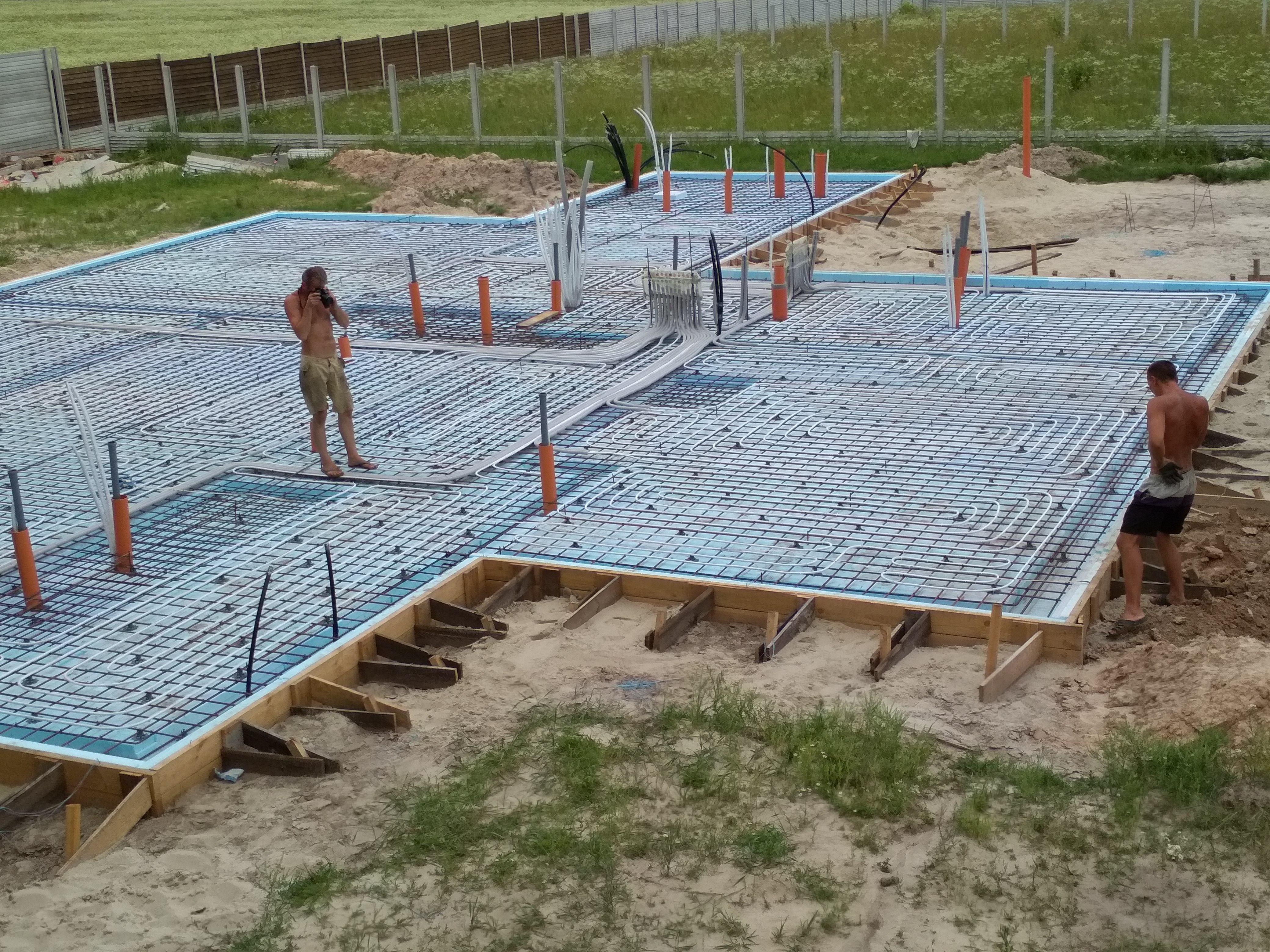

Ну давайте, Леонид, по порядку. Эта ваша фраза, которой вы ничтоже сумняшеся перечеркнули весь раздел мелкозаглубленных фундаментов, была написана для чего? Один участник ветки удивился объёму подсыпки ТС в почти 200т и спросил - а сколько же там бетона? Очевидно желая сравнить со своим ленточным фундаментом. Я ответил, что в УШП на самом деле бетона немного - раза в три меньше чем в ленте. И тут прораб, в чьём портфолио даже фундаменты заборов рассчитаны на прямое попадание авиабомб, и чей заработок напрямую коррелируется с объёмом заливаемого бетона, выдаёт гениальный пассаж о том, что бетон основа всего. Ну или что-то в таком роде... Мне это живо напомнило ситуацию, когда столь же всезнающий специалист широкого профиля очень любил в ветке едва ли не самого продвинутого в плане новых технологий застройщика (угадайте люди какой профессии его не любят больше всех на форуме :D) писать хвалебные оды естественной вентиляции и гравитационной СО... Самое интересное, что я ни разу не видел на форуме (а читаю я много) примера, когда бы застройщик выбравший УШП, бегал бы по веткам коллег с фразами типа - "да это идиотизм заливать 60-70м3 бетона для одноэтажного дома." И прорабы кстати тоже этого почему-то не делают.:D
Теперь о любви/нелюбви прорабов к обсуждаемому типу фундамента. Харьковскому застройщику digor_ua аналогичный фундамент с заметно меньшим пятном застройки цельная бригада под руководством прораба изготавливала по памяти больше трёх месяцев... Это я про декларируемую невероятную скорость строительства домов авторства прорабствующих скромняг... Фундамент ТС 13*10м (15*12м пятно засыпки) под заливку сделан за 42 рабочих дня. Ещё до начала работ я встречался с ещё одним застройщиком, хотевшим УШП. По срокам 2 месяца начиная с июля его не устраивало. Но суть не в этом. По его словам он обзвонил едва не всех прорабов Днепра, кто хоть где-то рекламирует свои услуги. Ни у одного нет опыта возведения УШП. Кто-то отказывался сразу, а кто-то в принципе брался с оговорками, но человеку явно пришлось бы жить на стройке. Он нашёл где-то в Киеве специализирующегося на данном типе фундамента прораба. Вроде не с форума. Но у того зимой уже был расписан весь сезон и даже высокое вознаграждение не сподвигло его поехать к нам...
Так что прорабы конечно любят УШП, но своей особенной прорабской любовью...
Когда говорят, что речь не о деньгах - как правило речь именно о них.
Покажите прорабу, за что в УШП можно брать деньги, прямо привязавшись к обьему - и они начнут их выдавать пачками нагора.
По факту не исключено, что как таковых денег в этом конструктиве и нет (обьем бетона мал, материалоемкость недорогая, время много, точность требуется повыше) - потому он им и не шибко интересен.

Заблуждение))). Лента это - день-два работы техники, принять бетон 400гр/куб, вязка арматуры 8гр/м, гидроизоляция 15гр/м... Полный нулевой цикл - от разметки до готового фундамента с черновой плитой пола (с опиранием на цоколь), в зависимости от размера две-три недели. Копейки для прораба(((. На УШП накружить насчитать можно раза в два больше.Вот только клиента на УШП в живую, за двадцать лет в частном домостроении, я не встречал (да и не надо).
Статистику может в теме повыкладывать? что бы сохранялось, как в теме "отопление электричеством".
УШП классик, на ЭППС, с теплыми полами, дом сложной конфигурации, площадь плиты = 241,12 м2, заливка 14.06.2019.
Цена за м2 под ключ с подготовкой и техникой = 115 уе за м2. Цифра в рамках моей личной статистики - от 110 до 130 уе за м2 готовой плиты. Плиты до 100 м2 чаще в диапазоне 125-130 уе за м2
Так, как у меня коммерческая УШП, посчитан каждый гвоздик.
Лягло 2300 мп труб теплого пола, шаг 15 см, 16 диаметр. Заливка бетононасосом, бетон П4б25
  • Лайк 13
Т.е если грубо убрать 20ку на метре за трубы с работой конструкционная часть получается около 100 за квадрат!?
Все написано выше, считайте
Конечно. Ведь утеплитель, коллекторы и пр. даром раздаются тем, кто выбрал ленту/неутеплённую плиту. И укладывается утеплитель тоже сам...
Для клубных петросянов - " ... и ЭППС, и коллекторы" (про трубу и работу было), да это ~20-25$ на м2.
Если шо, то ленточный монолитный (под внутренние стены в том числе), с армированной плитой чернового пола на цоколе в районе 70-80$/м2.

Стяжка это 200гр, у владельцев УШП, как правило нивелирка...
ЭППС, трубы и работа посчитаны в 20$, а в 25 и водопровод влезет.
Мы же отталкиваемся от Таниных 120-130$/м2. Как не крути на 25-30$ лента дешевле утепленной плиты, но дело даже не в этом, в принципе не огромные деньги. Дело в религии.
