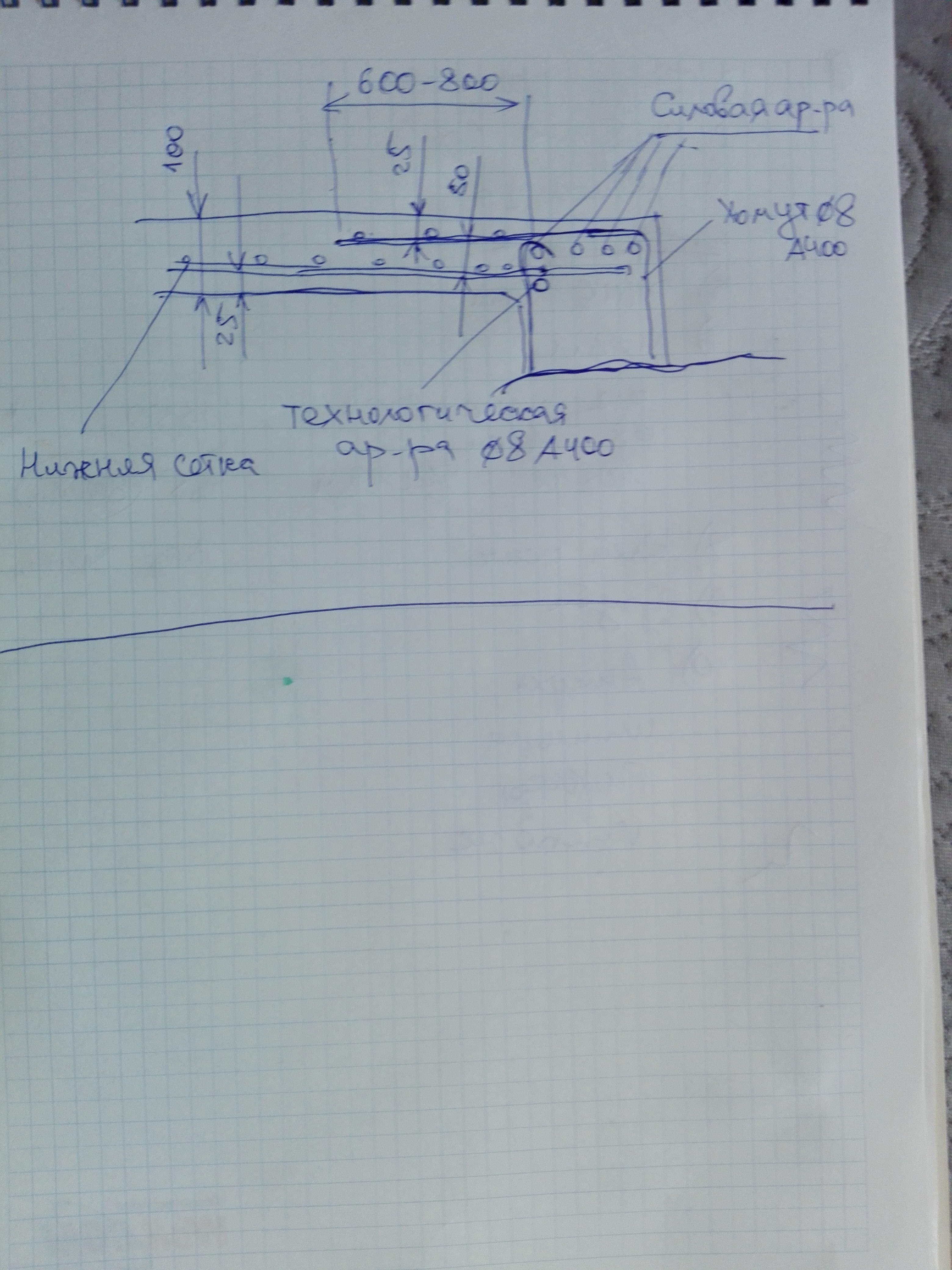

tansss Опубліковано: 10 червня 2019 Поділитись Опубліковано: 10 червня 2019 Кроме расчётов для таких фундаментов ещё требуется правильное выполнение узлов. Вот например плавно перейдя в авторскую тему ТС и что мы видим!? Из далека вроде как похоже. Но присмотритесь к узлу армирования ребро/нижняя сетка/верхняя сетка. Исполнитель нарушил все правила для этих узлов, что значительно ослабило конструкцию. Про хомуты вааще молчу! Посилання на коментар Поділитися на інших сайтах More sharing options...
Vikctor Опубліковано: 10 червня 2019 Поділитись Опубліковано: 10 червня 2019 Кроме расчётов для таких фундаментов ещё требуется правильное выполнение узлов. Вот например плавно перейдя в авторскую тему ТС и что мы видим!? Из далека вроде как похоже. Но присмотритесь к узлу армирования ребро/нижняя сетка/верхняя сетка. Исполнитель нарушил все правила для этих узлов, что значительно ослабило конструкцию. Про хомуты вааще молчу! О, великийгурустроительства, просветите равшанов и джамшутов - как же нужно правильно армировать и исполнять узлы. Крайне желательно иллюстрируя схемы из эскизов для данного типа фундамента. Их есть в сети. Не нужно только тулить сюда ветхозаветный ДБН. Это как отличный в принципе форумский мастер тулит древние способы штукатурки для ГБ, игнорируя современные предложения... Я вам под катом узлы покрупнее выложил для удобства. Жгите. [/img] [/img] i.piccy.info/i9/98d665c978b371f94ff4a7be2c6b371e/1560150791/146516/1169054/IMG_20190602_152223_800.jpg' alt='IMG_20190602_152223_800.jpg'>[/img] П.С.: про хомуты боюсь случай безнадёжный... Ну не понимают прорабы, что хомут из катанки требует обоих концов загнутых, а хомут из арматуры периодического профиля не требует. И странно что при армировании плиты например они не поступают с концами арматуры так как положено для катанки... Посилання на коментар Поділитися на інших сайтах More sharing options...

razzil Опубліковано: 10 червня 2019 Автор Поділитись Опубліковано: 10 червня 2019 Исполнитель нарушил все правила для этих узлов, что значительно ослабило конструкцию. Про хомуты вааще молчу! Исполнитель выполнил армирование в точности следуя документации по данному типу фундамента. Даже с существенным перезакладом, ибо в оригинальной документации хомутов нет, изощренного армирования углов нет. То, что пролетарский разум не может постичь технологии развитых стран, не значит, что они не работают. 1 Посилання на коментар Поділитися на інших сайтах More sharing options...

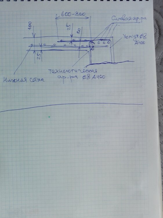

tansss Опубліковано: 10 червня 2019 Поділитись Опубліковано: 10 червня 2019 О, великийгурустроительства, просветите равшанов и джамшутов - как же нужно правильно армировать и исполнять узлы. Крайне желательно иллюстрируя схемы из эскизов для данного типа фундамента. Их есть в сети. Не нужно только тулить сюда ветхозаветный ДБН. Это как отличный в принципе форумский мастер тулит древние способы штукатурки для ГБ, игнорируя современные предложения... Я вам под катом узлы покрупнее выложил для удобства. Жгите. П.С.: про хомуты боюсь случай безнадёжный... Ну не понимают прорабы, что хомут из катанки требует обоих концов загнутых, а хомут из арматуры периодического профиля не требует. И странно что при армировании плиты например они не поступают с концами арматуры так как положено для катанки... Обычно не зависимо от названия конструкции (ушп, ууп... и тд) армирование этого узла делается так как изображено на эскизе. А жлоб-дела выполняют так как на ваших фотках! Не обижайтесь Вы просто ооочень далеки от строительства и культуры строительства. Хотя стараетесь! п.с. фасочка на пенопласте - зачёт! Посилання на коментар Поділитися на інших сайтах More sharing options...
Vikctor Опубліковано: 10 червня 2019 Поділитись Опубліковано: 10 червня 2019 Обычно не зависимо от названия конструкции (ушп, ууп... и тд) армирование этого узла делается так как изображено на эскизе. А жлоб-дела выполняют так как на ваших фотках! Не обижайтесь Вы просто ооочень далеки от строительства и культуры строительства. Хотя стараетесь! п.с. фасочка на пенопласте - зачёт! Так и не понял чем фото отличаются от эскиза? Отсутствует только "технологическая арматура ф8" внутри контура хомутов. Ни на одной УШП подобного не видел. Ни на шведских эскизах, ни на немецких. Но вам верю - все ведь знают, что лучше прораба в мире нет. Посилання на коментар Поділитися на інших сайтах More sharing options...
tansss Опубліковано: 10 червня 2019 Поділитись Опубліковано: 10 червня 2019 Но вам верю - все ведь знают, что лучше прораба в мире нет. Мерси за комплиман! Ну вы повнимательней рассмотрите узел:D уверен ... найдёте отличия и причём принципиальные. Да и у шведов с немцами правила армирования не особо отличаются от человеческих. Следующий раз сделаете как положено. А так, пока, ослабили конструкцию ТСу не смотря на то что там кирпичная стена! Ну ничё, зато ТП намотали по феншую, ну и фасочЬка конечно Посилання на коментар Поділитися на інших сайтах More sharing options...
Vikctor Опубліковано: 10 червня 2019 Поділитись Опубліковано: 10 червня 2019 Мерси за комплиман! Да наздоровье. ...Ну вы повнимательней рассмотрите узел:D уверен ... найдёте отличия и причём принципиальные... Да я посмотрел уже. Не нашёл иных. Носом ткните. ...Да и у шведов с немцами правила армирования не особо отличаются от человеческих. Я вот почему-то склоняюсь к тому, что именно у них человеческие, а у вас совковые. Но это лишь моё мнение... Посилання на коментар Поділитися на інших сайтах More sharing options...
tansss Опубліковано: 10 червня 2019 Поділитись Опубліковано: 10 червня 2019 Носом ткните. Тю, блин, так уже и так и так... Вы, я извиняюсь, кудой нижнюю сетку к ребру привязали, аль весит-болтается? а оту верхнюю из волосни в том же уровне? Или слабО было "пистолет" выпустить или таки д8а400 подвязать за место волосни. От покажите мне шведско-немецкий чертёж где так похабно как у вас выполнено армирование этого узла! Сильно прошу! Посилання на коментар Поділитися на інших сайтах More sharing options...
