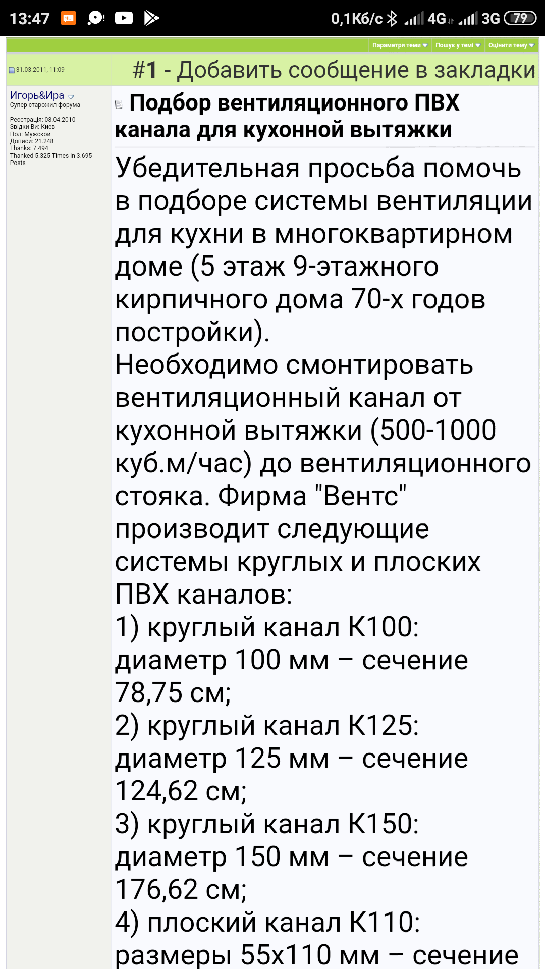

А есть более эстетическая альтернатива высокой трубе?
При наличии газових приборов должна бить вентиляционная труба под потолком. Для витяжки должна бить отдельная труба. Но есть вариант присоединения витяжки к вентиляционной трубе с устройством тройника. На форуме есть тема, где детально описано.

Просмотрите мою тему "Подбор вентиляционного ПВХ канала для кухонной витяжки" или обратитесь к форумчанину SON.

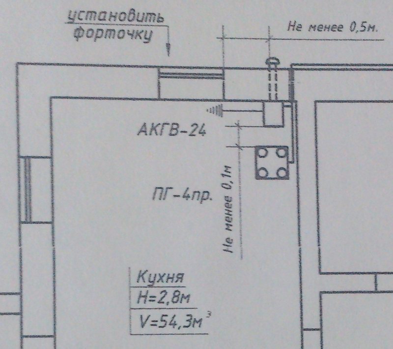

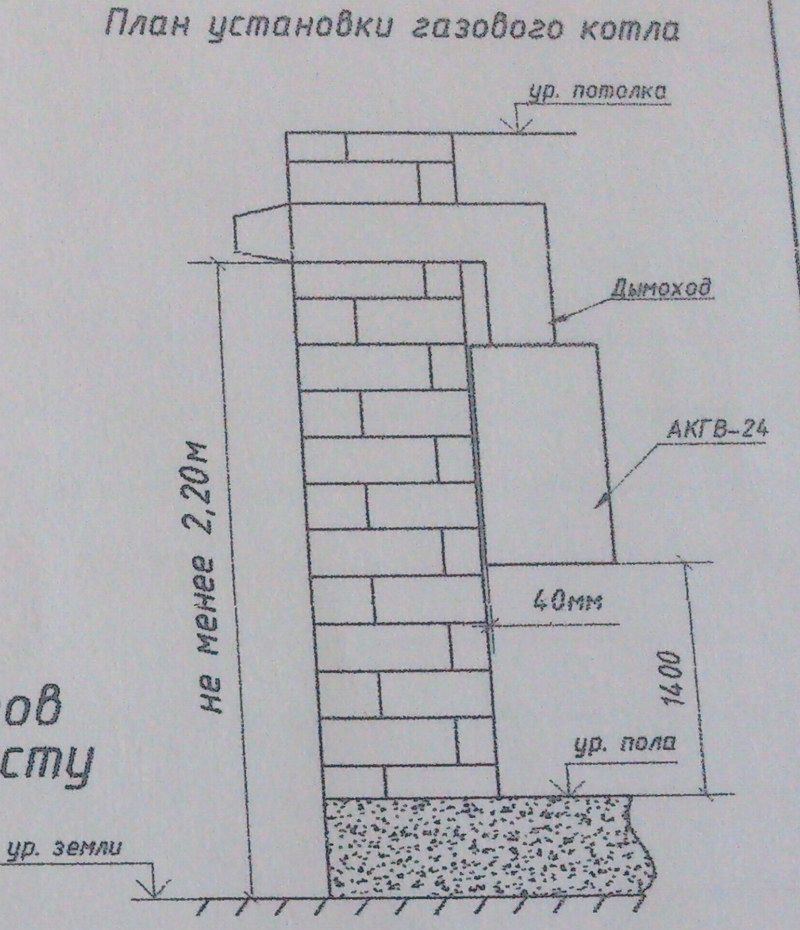

При условии, что в вашем существующем доме при вводе в эксплуатацию, вернее при подключении, эта труба не указана в проекте.
... в уже существующих домах достаточно окна с форточкой или створкой
В металлопластиковом окне нет форточки.
В газовом проекте? Никто её там даже не требовал, а вот форточку обязательно
Проектант сразу увидел обычное МП окно со створкой которая открывается для проветривания, сказал форточка есть, хорошо и никаких проблем с согласованием не возникало (створка МП и есть фрамуга)
я уже плохо помню, но кажись не столько проект, как наличие акта осмотра,
надо поднять свои бомаги.

Не нашла вашу тему, искала в подразделе "вентиляция и кондиционирование". Не там? Если можно, бросьте ссылку, плиз :oops:
Тема именно в етом подразделе. Апнул, смотрите в недавних.
