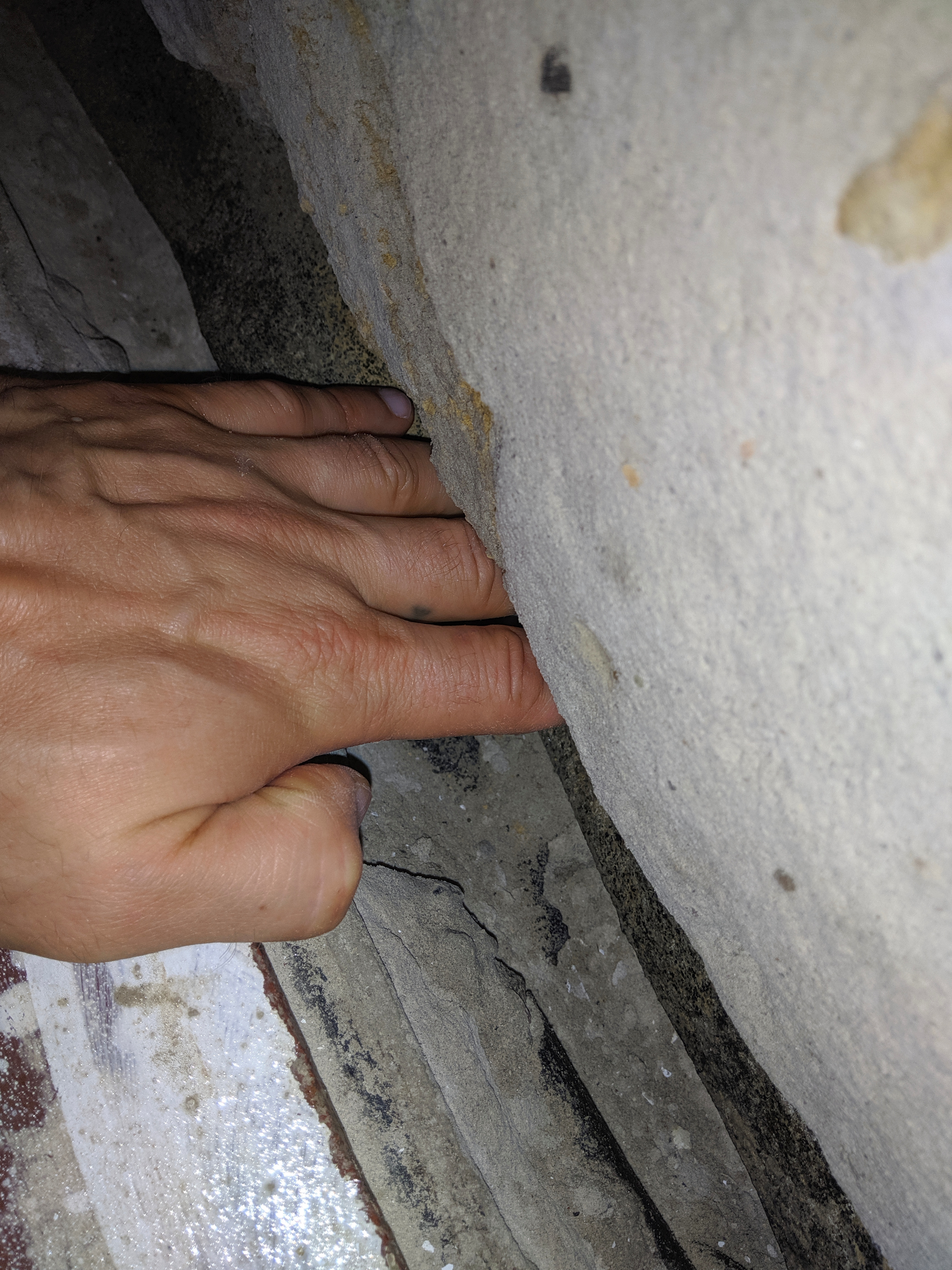

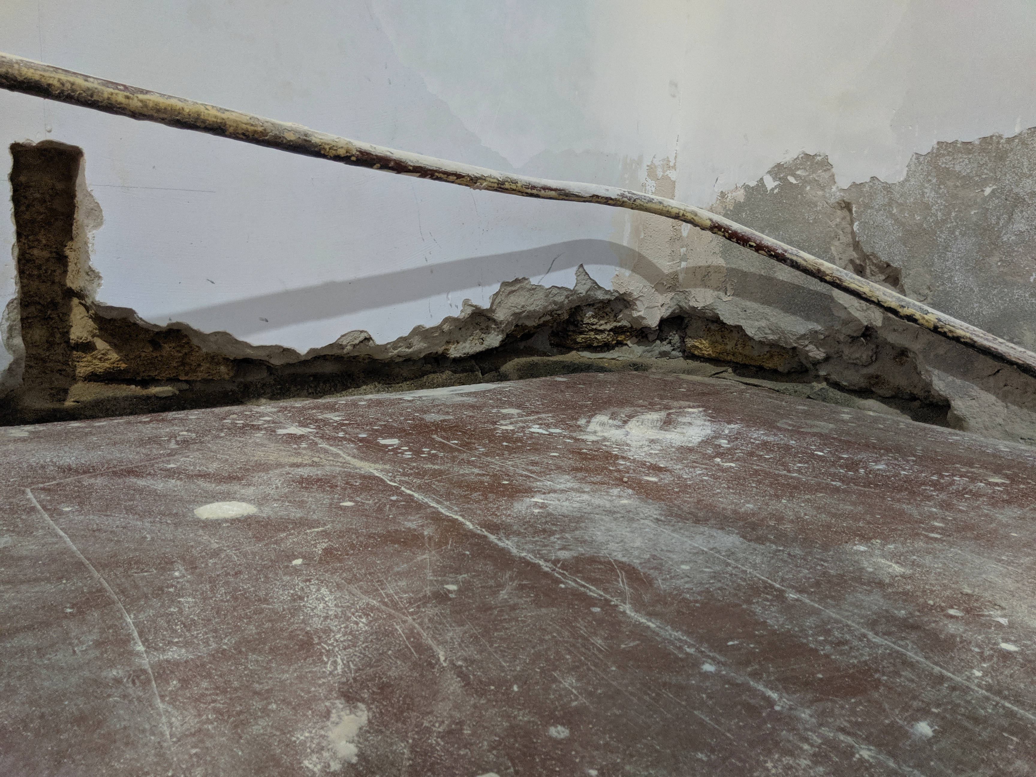

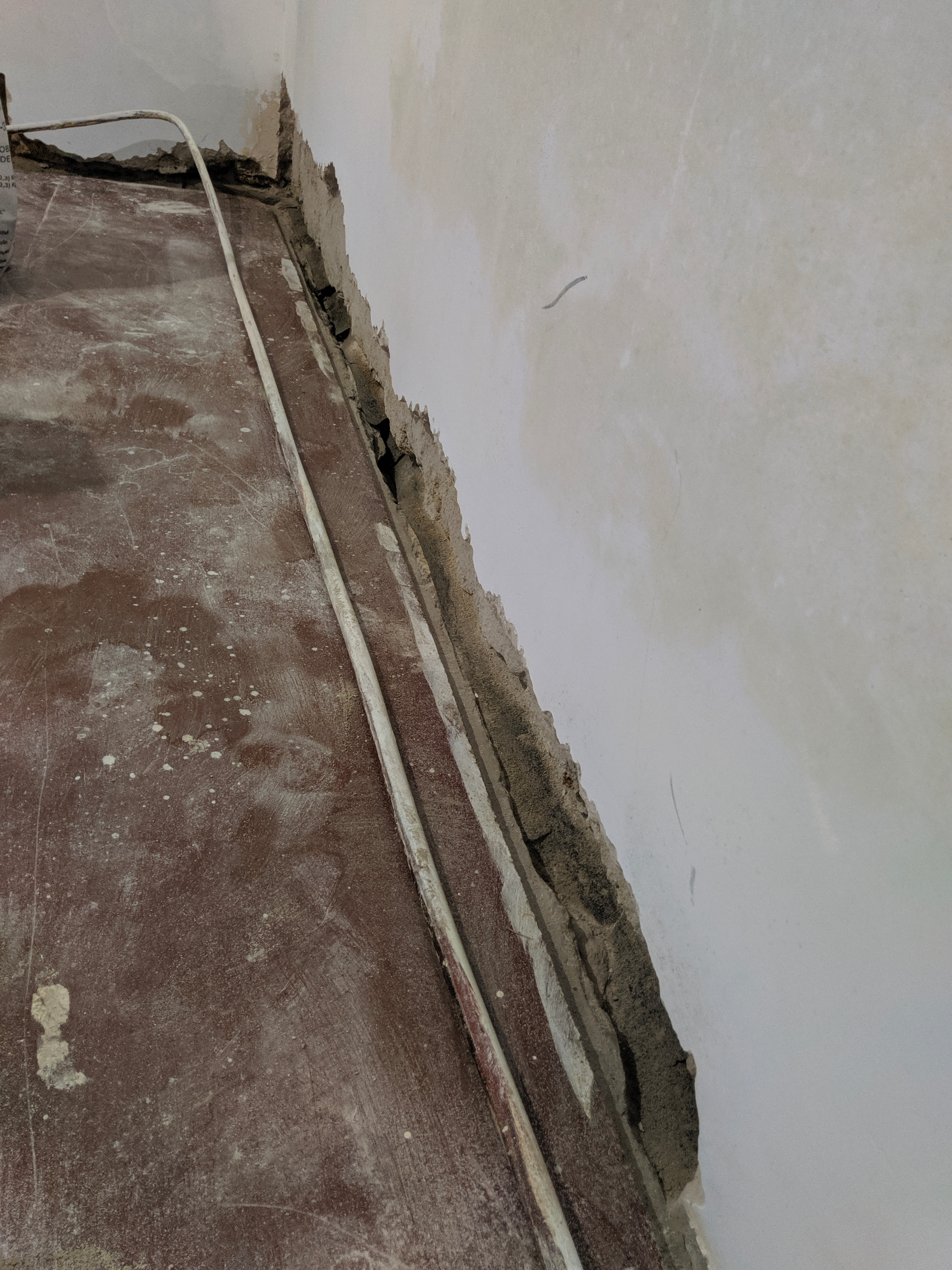

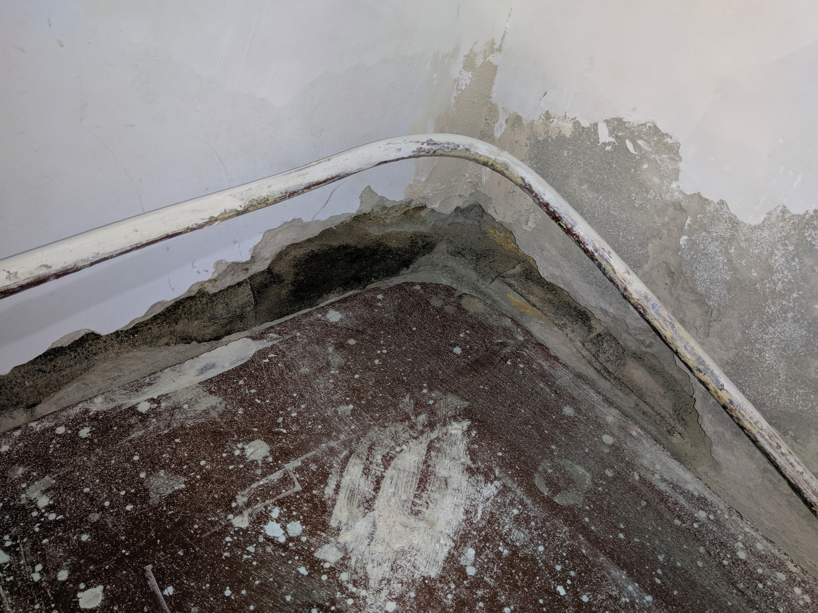

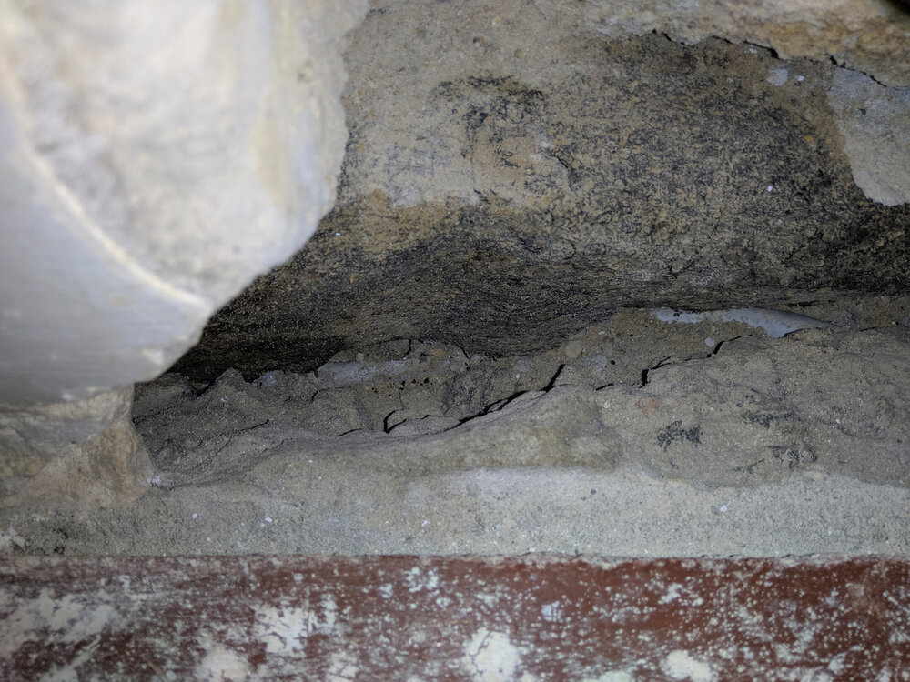

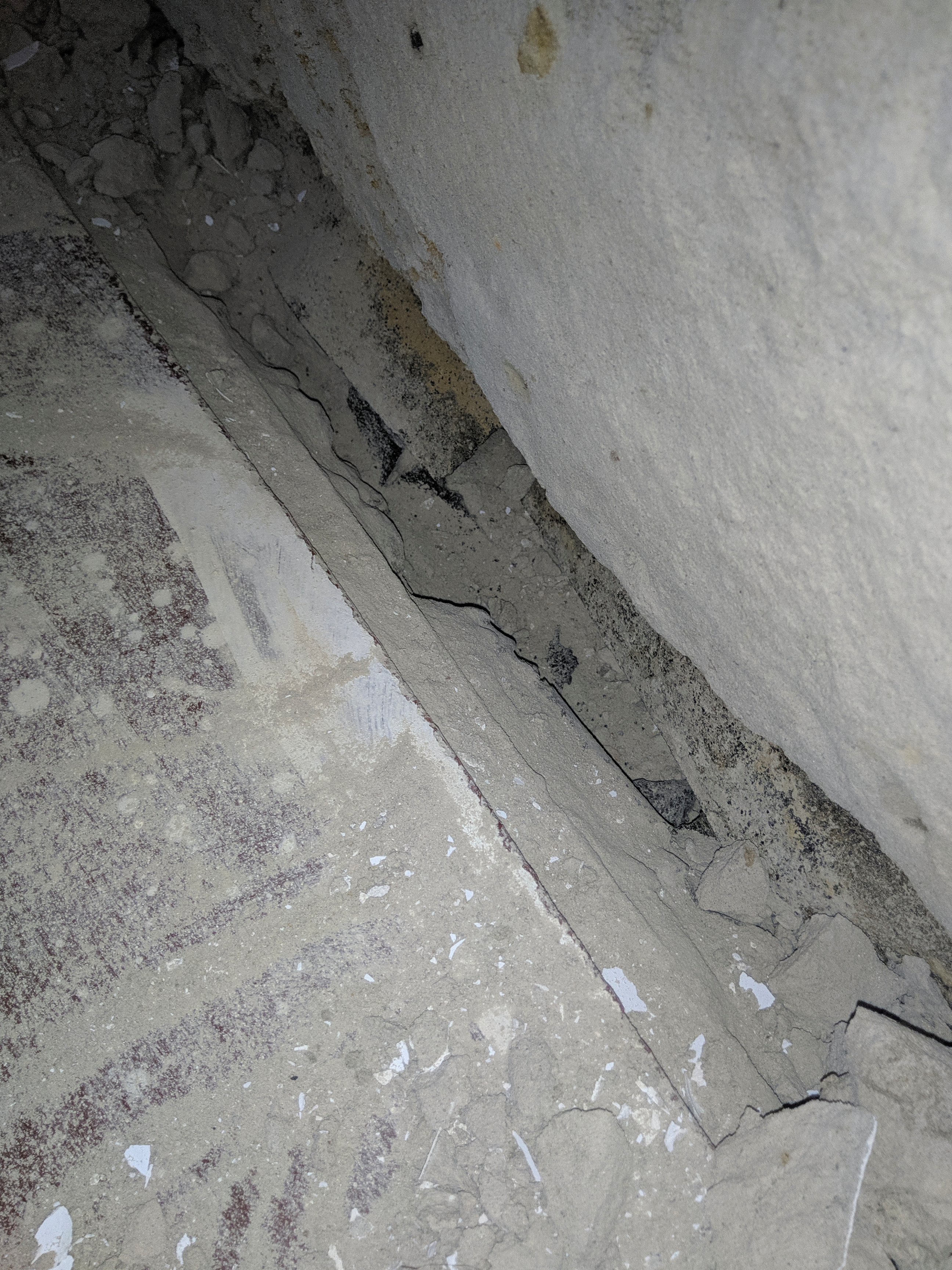

Nesnakomez Опубліковано: 9 серпня 2019 Поділитись Опубліковано: 9 серпня 2019 (змінено) Попробую объяснить: Самый низ стены был местами в трещинах, местами простукивались пустоты, местами посыпалась штукатурка. Начал раздалбывать и надолбал чуть ли не катакомбы. Пол бетонный имеет странное примыкание к цоколю-они не контачат напрямую, а есть зазор около 50мм.(на фото 2) На цоколе сверху лежит рубероид и около 100мм завернут на низ. Под стяжкой полиэтилен и завернут наверх около 50мм, т.е. не до верха стяжки. Между стяжкой и цоколем по сути адекватной гидроизоляции нет. А та стена, где снизу отсутствует шпаклевка-снизу еще простукивается пустота местами. Я один такой участок попытался вскрыть-там ьолстый слой штукатурки, и от отщелкнулся от кладки, от ракушечника. Но разбивать такой слой штукатурки тяжело. Он хоть и отошел местами снизу от кладки, но достаточно прочный. Думаю, может не стоит в таких местах вскрывать? Не знаю, как правильнее поступить с примыканием стяжки к цоколю. И каким материалом все это сделать. На выбор есть ротбанд и классическая ЦПС. Думал, может зазор между стяжкой и цоколем запенить, но пена-не конструкционный материал.. Змінено 9 серпня 2019 користувачем Nesnakomez Посилання на коментар Поділитися на інших сайтах More sharing options...

Nesnakomez Опубліковано: 9 серпня 2019 Автор Поділитись Опубліковано: 9 серпня 2019 Фото: Посилання на коментар Поділитися на інших сайтах More sharing options...
Сарочка Опубліковано: 9 серпня 2019 Поділитись Опубліковано: 9 серпня 2019 Фото: [ATTACH]667369[/ATTACH] [ATTACH]667371[/ATTACH] [ATTACH]667373[/ATTACH] Ну дак а что в итоге получить хотите? Я так понимаю, что стяжка находится в уровне фундамента. Рубероид там лежит по правилам. Пленка стелилась под стяжку для того, чтоб не убежала вода из бетона при заливке . Толстый слой штукатурки - обычное дело при постройке из ракушняка. Мой диагноз по фото - штукатурка отошла от ракушки потому, что положена не на ракушку, а на рубероид. Рубероид убирать нельзя. Это и есть ваша гидроизоляция. Снимайте все что бухтит. Рубероид мажете бетон- контактом. Это позволит новой штукатурке не отстрелить ещё раз. На этом и все. Посилання на коментар Поділитися на інших сайтах More sharing options...
Nesnakomez Опубліковано: 9 серпня 2019 Автор Поділитись Опубліковано: 9 серпня 2019 Рубероид только слегка завернут на низ, около 100мм. Дальше вниз вертикальной гидроизоляции нет. Если сейчас залить зазор между стяжкой и цоколем(это цоколь, а не фундамент), то они соединятся, и будет мост для влаги. Вопрос в относительно правильной гидроизоляции хоть того что есть и собственно сами материалы, какие использовать для восстановления штукатурки. Это я и спрашивал в первом сообщении. Посилання на коментар Поділитися на інших сайтах More sharing options...

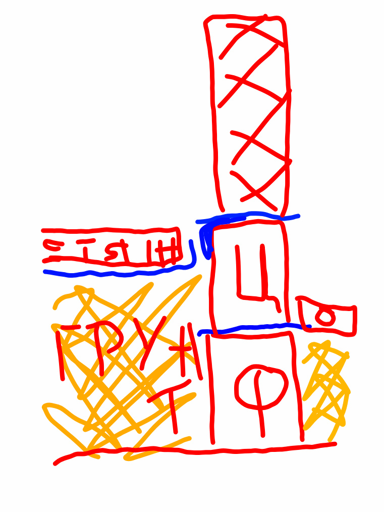

Maryan_bhfz Опубліковано: 9 серпня 2019 Поділитись Опубліковано: 9 серпня 2019 Добрый день, а Вы можете нарисовать поперечное сечение всего узла, обозначив стену, цоколь уровень земли снаружи ( отмостку если есть), а также штукатурку и стяжку, чтобы было понятнее, как оно все примыкает друг к другу ( пока не очень понятно по поводу зазора в 50 мм, чем он сейчас заполнен) Посилання на коментар Поділитися на інших сайтах More sharing options...
Nesnakomez Опубліковано: 9 серпня 2019 Автор Поділитись Опубліковано: 9 серпня 2019 Намалевал, по другому нет возможности сейчас.. Зазор этот сам не понимаю, как он образовался и зачем он, но стяжка не доходит до стен цоколя. Зазор этот ничем не заполнен. Вот и думаю, что с ним делать. Или заполнить сейчас раствором, или пеной даже задуть, и использовать как опору для штукатурки низа стены.. Посилання на коментар Поділитися на інших сайтах More sharing options...

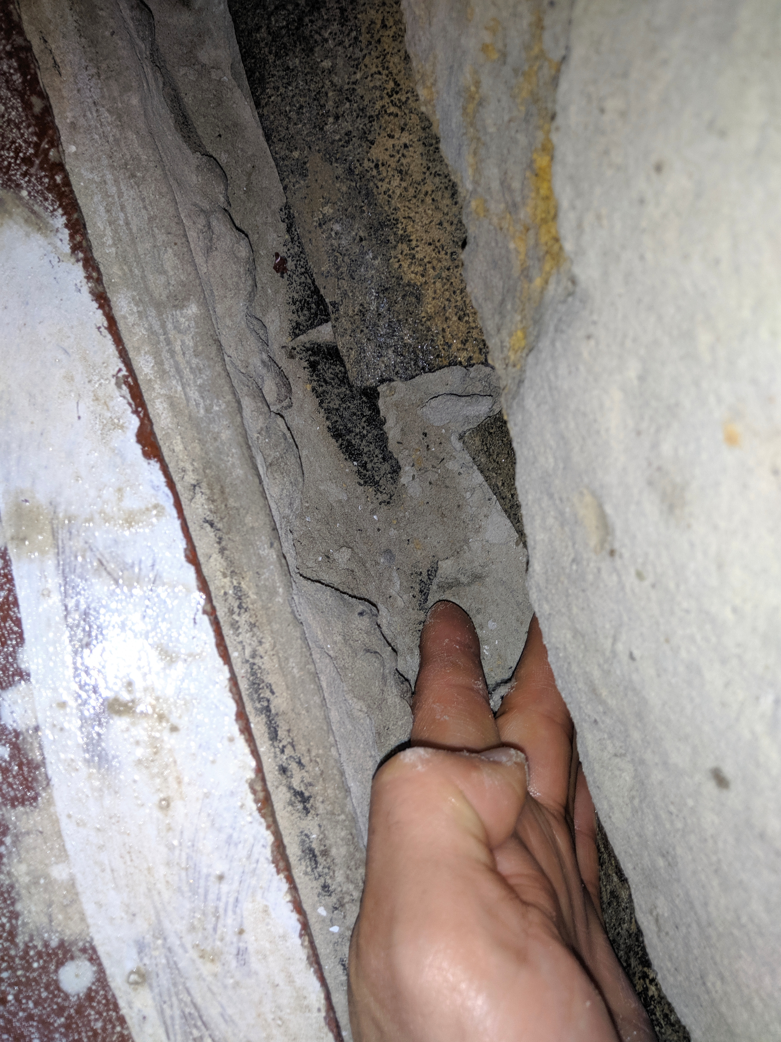

Nesnakomez Опубліковано: 9 серпня 2019 Автор Поділитись Опубліковано: 9 серпня 2019 Стена даже чуть нависает над цоколем внутрь помещения. Вот там зазор и получается. Посилання на коментар Поділитися на інших сайтах More sharing options...
Nesnakomez Опубліковано: 9 серпня 2019 Автор Поділитись Опубліковано: 9 серпня 2019 Стена даже чуть нависает над цоколем внутрь помещения. Вот там зазор и получается. [ATTACH]667423[/ATTACH] Справа стена, под рубероидом цоколь. Посилання на коментар Поділитися на інших сайтах More sharing options...
Nesnakomez Опубліковано: 9 серпня 2019 Автор Поділитись Опубліковано: 9 серпня 2019 Вот еще фото: В глубину это дело около 100. Но местами ширина этого зазора сходит на нет-долито стяжкой.. Посилання на коментар Поділитися на інших сайтах More sharing options...
Maryan_bhfz Опубліковано: 9 серпня 2019 Поділитись Опубліковано: 9 серпня 2019 Я бы в щель напихал тонкого эппс на клей- пену, потом лишнее срезать да и все Посилання на коментар Поділитися на інших сайтах More sharing options...
Сарочка Опубліковано: 9 серпня 2019 Поділитись Опубліковано: 9 серпня 2019 Намалевал, по другому нет возможности сейчас.. Зазор этот сам не понимаю, как он образовался и зачем он, но стяжка не доходит до стен цоколя. Зазор этот ничем не заполнен. Вот и думаю, что с ним делать. Или заполнить сейчас раствором, или пеной даже задуть, и использовать как опору для штукатурки низа стены.. [ATTACH]667422[/ATTACH] Чем закрыт цоколь со стороны улицы? Как выполнена гидроизоляция цоколя из ракушняка? Как сделана отмостка? Её ширина? Водосточка есть ? Как реализован отвод воды в дождеприёмники? Какая ширина свеса кровли? Добавлено через 2 минуты Я бы в щель напихал тонкого эппс на клей- пену, потом лишнее срезать да и все Ну это же решение как убрать последствие. Речь зашла о разрушительном действии влаги, которое по словам ТС ,уже наблюдается. Смысл сейчас накладывать повязку на гниющую рану? Нужно попытаться найти причину . Насколько это возможно. Добавлено через 6 минут а Чем зазор был закрыт до демонтажа? Там было просто пустота или трубы? На снимках они есть и похоже вы их оттуда выковыривали. Но трубы без изолятора уложены.. Они так же могли быть причиной того, что стяжка потрескалась и со временем отстала от стены. Причём я бы поставила это номером один в случае ,если это трубы отопления. Посилання на коментар Поділитися на інших сайтах More sharing options...
Maryan_bhfz Опубліковано: 9 серпня 2019 Поділитись Опубліковано: 9 серпня 2019 Ну по рисунку отмостка еще выше стыка фундамент- цоколь. Скорее всего во время дождей вода попадает в стык между цоколем и отмосткой и поэтому намокает цоколь Посилання на коментар Поділитися на інших сайтах More sharing options...
Сарочка Опубліковано: 9 серпня 2019 Поділитись Опубліковано: 9 серпня 2019 Ну по рисунку отмостка еще выше стыка фундамент- цоколь. Скорее всего во время дождей вода попадает в стык между цоколем и отмосткой и поэтому намокает цоколь Здесь согласна. В любом случае присутствует щель скорее всего и это прямейший доступ воды и снега. Исключением может быть ну очень большой свес кровли, очистка отмостки от снега постоянная. Отмостка должна быть ниже вот этого вот рубероида. Иначе он там до лампочки лежит и свою функцию не выполняет. А если нет водосточки и крыша типа шифер.... а если нет заглубленного дождеприёмника, то стопятьсот процентов, что низ цоколя пожизненно мокрый. 1 Посилання на коментар Поділитися на інших сайтах More sharing options...
Nesnakomez Опубліковано: 9 серпня 2019 Автор Поділитись Опубліковано: 9 серпня 2019 Ну по рисунку отмостка еще выше стыка фундамент- цоколь. Скорее всего во время дождей вода попадает в стык между цоколем и отмосткой и поэтому намокает цоколь Примыкание отмостки контролируется, хотя естественно оно не идеальное, и если появляются очевидные трещины по стыку-заделываются. Решением относительно долговечного и качественного примыкания интересовался давно, но так и не пришел к результату.. Отмостка шириной почти метр, имеет уклон. Свес крыши не помню на память, где-то 500-600мм с желобами и водостоками. Сливы прямо на грунт рядом с отмосткой. Немаловажный нюанс-близко грунтовые воды. Цоколь из ракушки, оштукатурен. Имеет только горизонтальную гидроизоляцию из рубероида. Внутри заполнен грунтом. На счет выше или ниже отмостка уровня гидроизоляции цоколя, честно-не знаю точно, визуально не определить. Добавлено через 8 минут На счет зазора между стяжкой и цоколем: Закрыт он был штукатуркой стены. На последнем фото это должно быть видно. Там же виден желобок, в котором лежала труба отопления без изоляции, по верху на одном уровне с плоскостью дсп, внутри помещения, не в стене и не в стяжке. И в углу кстати видно толщину штукатурки... Фактически труба лежала сверху на стяжке. Стяжка не трещала... Я ее-стяжку и не вижу толком под дсп. Как получился зазор, я наверное правильно догадываюсь- когда еще не было стяжки, поштукатурили стены. Потом снизу стен выгребли мусор, и т.к. штукатурка толстая и стена цоколя далеко-внизу стен по периметру образовалась ниша. А когда заливали стяжку, раствор был относительно сухим, и плохо зашел под штукатурку, и при заливке стяжки ее не протрамбовали хорошо под низ штукатурки. Как то так.. 1 Посилання на коментар Поділитися на інших сайтах More sharing options...

Nesnakomez Опубліковано: 11 серпня 2019 Автор Поділитись Опубліковано: 11 серпня 2019 Пока что на этом и остановился. Зазор заполнил ЭППС на клей-пене. Та штукатурка, что разрушилась снизу-удалил до камня, обмазал проникающей ГИ(хотя тут это и не очень уместно), буду штукатурить смесью для внутренних и внешних работ с микрофиброй. С цоколем- да, одни вопросы и много, но пока нет возможности все это кардинально решать. Хотя проблема таки есть. На цоколе снаружи тоже сыпется штукатурка. И в гараже, который примыкает к дому, тоже на цоколе, который не под открытым небом- тоже сыпется штукатурка. Прямо как в песочных часах-горкой осыпается. Так же местами и в доме было-ни явного грибка, ни запаха сырости, сначала отходит локально краска со шпаклевкой, образуется дырочка, и оттуда сыпется сухая субстанция. Со временем площадь таких повреждений увеличивается, продвигаясь постепенно и вверх. Процесс очень медленный, но постоянный. Не везде подряд по периметру, но есть по всему дому, в разных помещениях. Такое ощущение, что кто то точит штукатурку, как шашель дерево. Читал, это очень похоже именно на проявление капиллярного подсоса. А тут еще недавно обратил внимание на неприятность-после утепления дома пенопластом: С утра на одной из сторон дома-влпжная стена. Преимушественно а нижней части. Похоже конденсат выпадает на границе штукатурка камня-пенопласт(пенопласт приклеен на оштукатуренный ракушечник). Делали везде одинаково утепление, без халтуры, все по технологии, но такой эффект только на одной стороне дома, на которой больше всего солнца. К обеду поверхность стены уже как сковородка и стена подсыхает. Цоколь от этого естественно тоже влажный. Посилання на коментар Поділитися на інших сайтах More sharing options...
