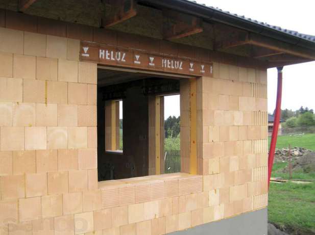

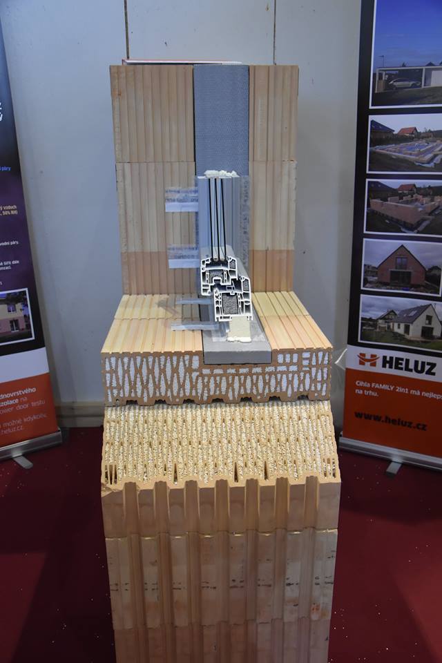

volkoff Опубліковано: 10 грудня 2020 Поділитись Опубліковано: 10 грудня 2020 Хочу сделать теплый монтаж в однослойной стене с газобетона. Планирую утеплить проем по кругу Эппс - верх и бока 30мм, а низ под подоконником 30, а под рамой 70мм. И это все до монтажа конструкций. Только немного не понятно как потом пластины анкерные крепить к проёму. Правильно думаете, вот на фото видно как должно быть профи и по уму,где в оконных проемах устанавливается изоляция (экструдированный полистирол)которая прерывает термомост вокруг оконных рам и дверей.(отсутствие мостика холода). За последние 3-4года как появился на рынке материал Хелуз,у которого все узлы в комплексе,как оконные проемы и перемычки (клей,теплый р-р,утеплители окон и др.) а, до этого я не видел ни на одной стройке что бы был монтаж с такой технологией. У Хелуз это идет в комплексе с оконными доборными блоками с "пазом" под полистирольную плиту-прослойку шириной 15см и толщ.-3см.(30х150мм) по периметру проема окна,а сверху теплый мост перемычки соединяется с вертикальным и нижним поясом. Таким образом, окно становится в полосу утеплителя по "периметру"с анкерами крепления к стене. Откосы с внешней стороны заделывают теплым раствором.(без всяких утеплителей) Посилання на коментар Поділитися на інших сайтах More sharing options...

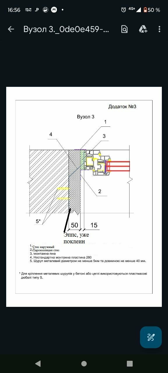

rre63268 Опубліковано: 28 травня 2025 Поділитись Опубліковано: 28 травня 2025 (змінено) Есть контакты монтажников которые делают монтаж окна в проем оклеиный эппс по периметру, в днепре ? при этом дают гарантию на монтаж и изделие. На данный момент есть кирпичная стена 380, оконный проем с 3х сторон оклеин эппс 50мм, после установки окна будет утепление фасада псб с заходом на окно порядка 2см. Прикрепил примерно как должен выглядит узел. С теме оконщиками что сталкивался говорят слишком большое растояние (6-7см) от крепления на окне пластины до стены . Вариант использовать пластины толщиной 2-2.5мм не расматривают, настаивают чтоб вырезать часть эппс в зоне установке окна и поставить расширительный профиль. мне их вариант не подходит. Змінено 28 травня 2025 користувачем rre63268 Посилання на коментар Поділитися на інших сайтах More sharing options...

rre63268 Опубліковано: 19 липня 2025 Поділитись Опубліковано: 19 липня 2025 (змінено) 29.05.2025 в 19:09, Алік сказав: А на турбошурупи вони не вміють монтувати? Окна ставятся в уровень наружной стены, утеплителем потом сформируют четверть. Бурить перфоратором кирпич в 4см от края есть не малая вероятность что сколит кусок. В общем сделали так - в местах где будут пластины вырезали кусок 5*20см в вклеили туда прочный пенопласт 150кг/м3 который для подстановочного профиля. Змінено 19 липня 2025 користувачем rre63268 Посилання на коментар Поділитися на інших сайтах More sharing options...
andrey_ka Опубліковано: 19 липня 2025 Поділитись Опубліковано: 19 липня 2025 54 хвилини тому, rre63268 сказав: В общем сделали так - в местах где будут пластины вырезали кусок 5*20см в вклеили туда прочный пенопласт 150кг/м3 который для подстановочного профиля. Танці з бубном. Бачите ось тут на відкосі пінопласт ? Ото ж бо й воно! Посилання на коментар Поділитися на інших сайтах More sharing options...
rre63268 Опубліковано: 19 липня 2025 Поділитись Опубліковано: 19 липня 2025 58 хвилин тому, andrey_ka сказав: Танці з бубном. В вашем узле маловато утеплителя -пены, 20-30мм. Я хотел чтоб больше было, по этому было поклеино 50мм эппс на откос, если сделать пеной эти же 70мм то аналогично будет проблема с креплениями пластинами. Посилання на коментар Поділитися на інших сайтах More sharing options...

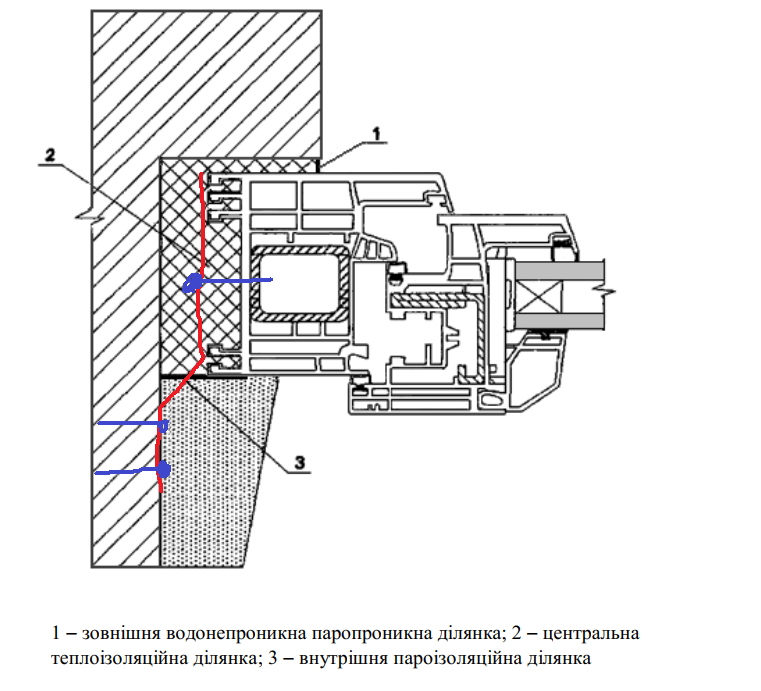

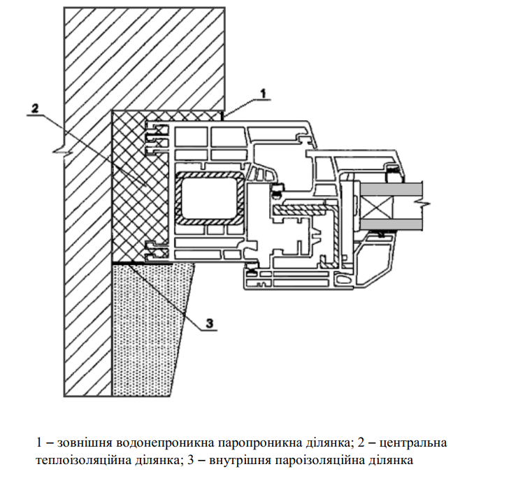

andrey_ka Опубліковано: 19 липня 2025 Поділитись Опубліковано: 19 липня 2025 10 хвилин тому, rre63268 сказав: В вашем узле маловато утеплителя -пены, 20-30мм. Звідки ви це взяли ? Де ви на малюнку взагалі якусь піну побачили ? 13 хвилин тому, rre63268 сказав: Я хотел чтоб больше было, по этому было поклеино 50мм эппс на откос, А чому не 100мм ? 15 хвилин тому, rre63268 сказав: если сделать пеной эти же 70мм то аналогично будет проблема с креплениями пластинами. Піною , нафіга ? Мій посил був такий , що ліпити ЕППС на відкос абсолютно зайве і тоді не виникає жодних проблем з кріпленням рами. ПС.. І це не мій вузол , це з офіційного документа по монтажу вікон. Посилання на коментар Поділитися на інших сайтах More sharing options...
rre63268 Опубліковано: 19 липня 2025 Поділитись Опубліковано: 19 липня 2025 (змінено) 18 хвилин тому, andrey_ka сказав: ПС.. І це не мій вузол , це з офіційного документа по монтажу вікон. Это один из типовых возможных узлов, но это не единственно возможные. У меня стена будет утеплятся 200ПСБ, считаю что вполне есть смысл уменьшить теплопотери через торцы стен у окон. По этому и 50 эппс. Можно было бы и 100, но тогда заужается окно, надо было проем чуть больше делать. Даже в ДСТУ есть один из узлов когда дополнительно клеят ЭППС но 20мм. Змінено 19 липня 2025 користувачем rre63268 Посилання на коментар Поділитися на інших сайтах More sharing options...
rre63268 Опубліковано: 19 липня 2025 Поділитись Опубліковано: 19 липня 2025 (змінено) 12 хвилин тому, andrey_ka сказав: Звідки ви це взяли ? Де ви на малюнку взагалі якусь піну побачили ? 2 - центральна теплоизоляционная дiлянка. учитывыая что она и в пазах прорисована, то что если не пена ? Змінено 19 липня 2025 користувачем rre63268 Посилання на коментар Поділитися на інших сайтах More sharing options...
andrey_ka Опубліковано: 19 липня 2025 Поділитись Опубліковано: 19 липня 2025 18 хвилин тому, rre63268 сказав: считаю что вполне есть смысл уменьшить теплопотери через торцы стен у окон. Я також вважаю , що в цьмоу є сенс (утепляти торці стін в місці монтажу вікон). Але немає сенсу утепляти внутрішні відкоси. Принаймні в офіційних доках я цього не знайшов. Але ви , мабуть , краще знаєте ніж люди які складали ці типові вузли. ПС. ІМХО. Хоч метр утеплювача наклеїти на відкос великого сенсу в цьому не буде. Як не крути тепловтрати через вікно визначає саме вікно , а тепловтрати через стіни самі стіни. І незалежно від утеплення відкосу найбільш проблемним місцем буде стик вікно/стіна , тому там і тільки там є сенс утепляти. Посилання на коментар Поділитися на інших сайтах More sharing options...

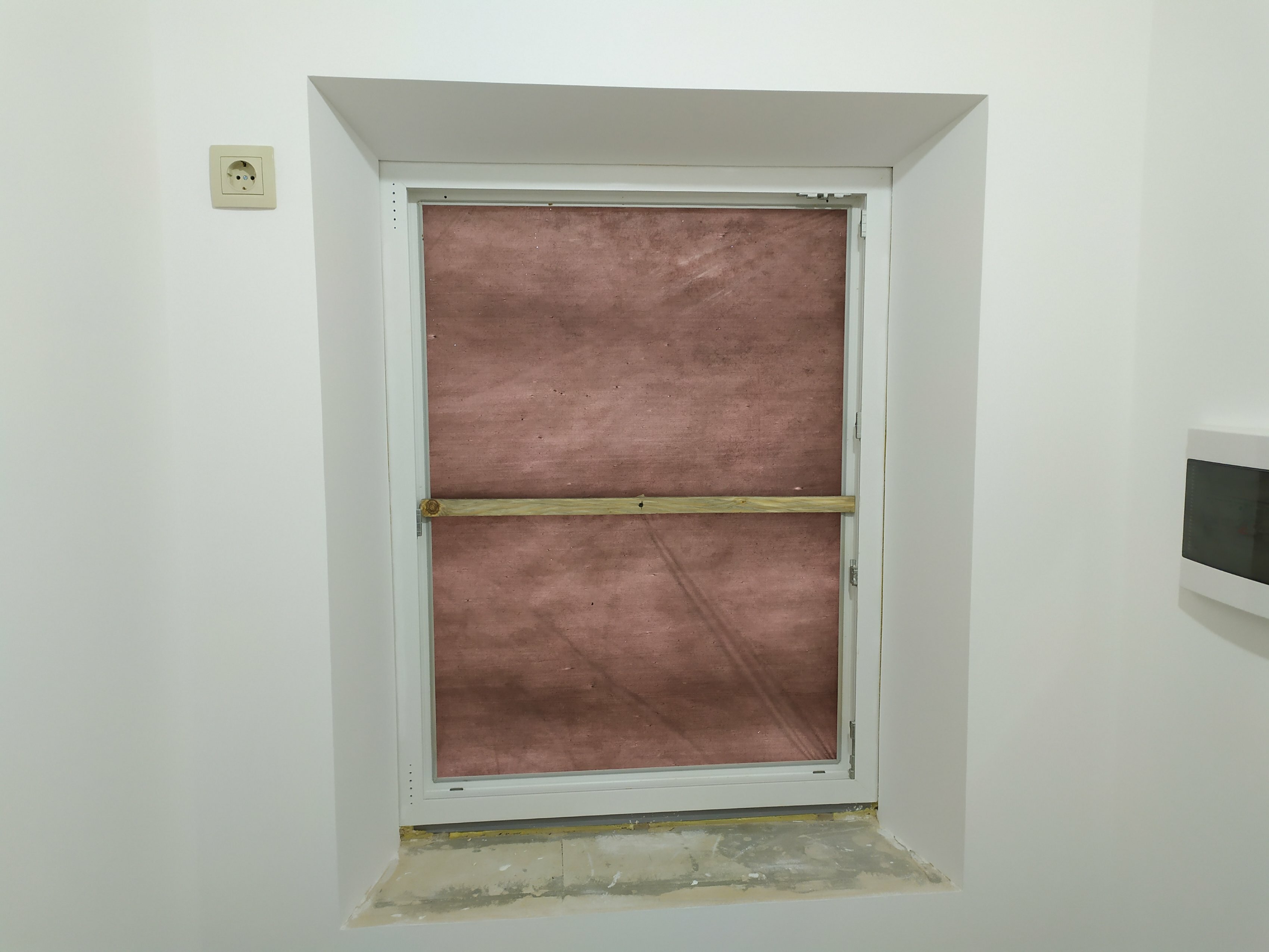

andrey_ka Опубліковано: 19 липня 2025 Поділитись Опубліковано: 19 липня 2025 5 хвилин тому, rre63268 сказав: Потом еще доклею 20-30мм так чтоб на раму откос заходил примерно на 10мм и доступ к петлям оставался. І робіть відкоси розгорнуті: 1. Буде більше світла в кімнату. 2, У випадку демонтажу вікна не доведеться ламати весь відкос. 3. Дозволить відкрити вікно більше ніж на 90гр. 4. Виглядає красивіше. ПС. і невеличкий лайфхак , під час оздоблення відкосів стулку вікна та петлі краще демонтувати , в рази полегшує оздоблення. Посилання на коментар Поділитися на інших сайтах More sharing options...
