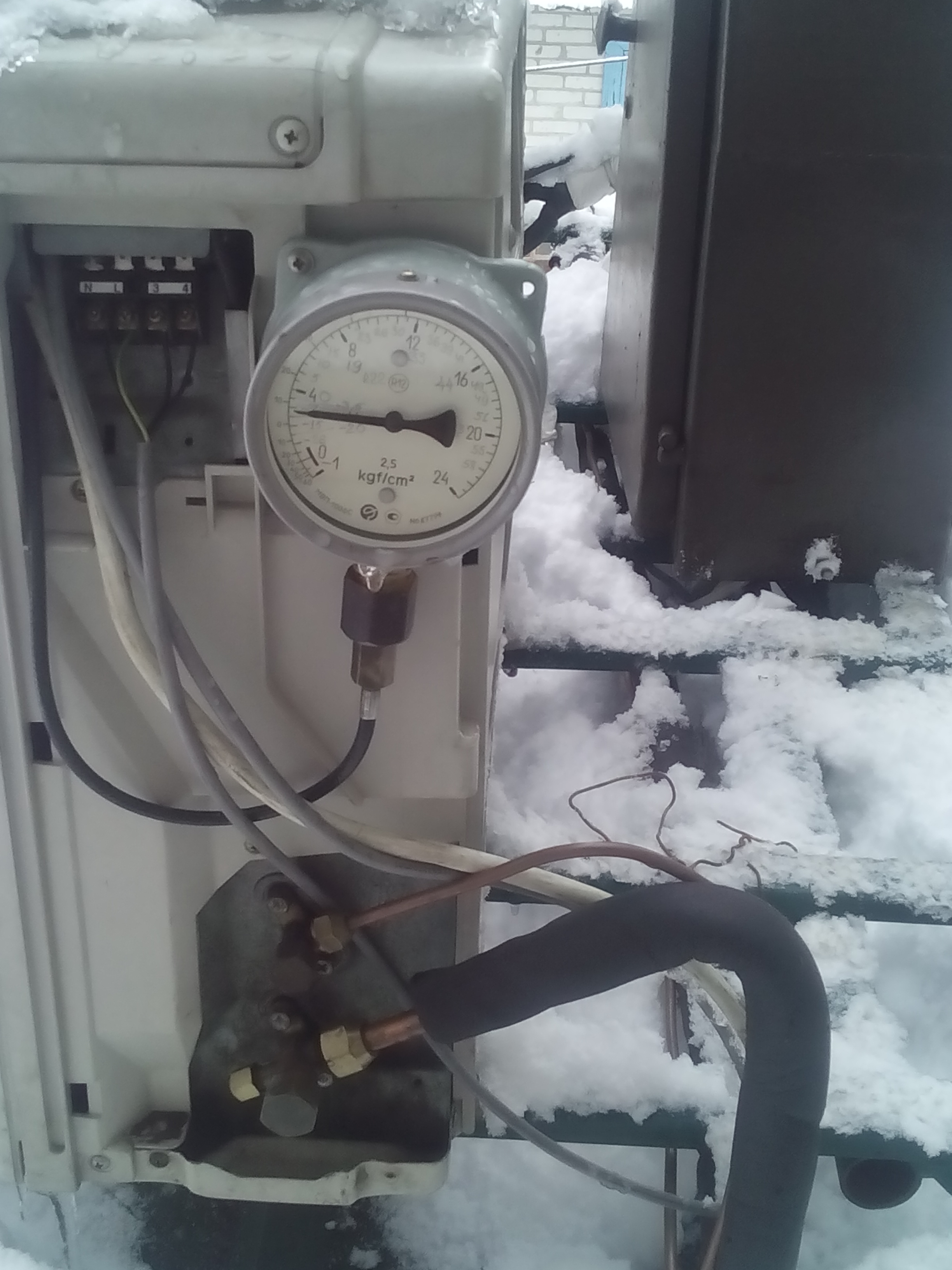

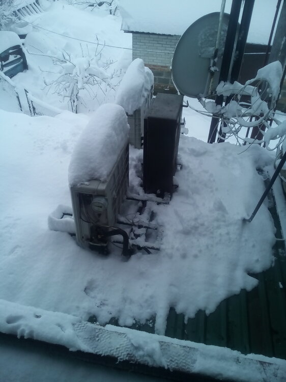

нормально там все працює. тепла води достатьньо для запобігання обмерзання. Ті теплонасоси що на фото, не відклюсаються всю зиму. Інверторні.
