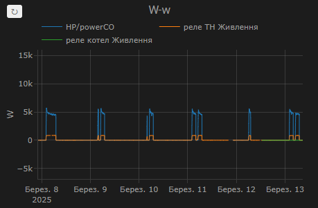

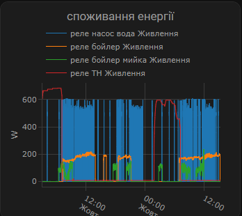

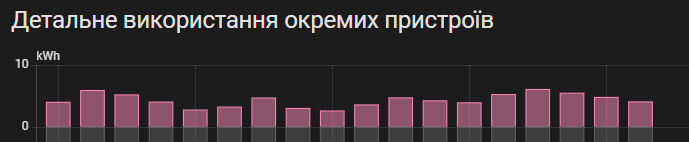

yur43 Опубліковано: 16 жовтня 2024 Автор Поділитись Опубліковано: 16 жовтня 2024 (змінено) ТН почав підігрівати плиту, вмикається під ранок, так щоб до 7-00 вимкнутися. Це я навчив його А от бойлер вмикається по ним же встановленому графіку, теж рівно в 7-00, бо тоді активно споживають воду. Вводить мене в розтрати. Змінено 16 жовтня 2024 користувачем yur43 2 Посилання на коментар Поділитися на інших сайтах More sharing options...

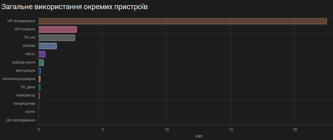

yur43 Опубліковано: 1 листопада 2024 Автор Поділитись Опубліковано: 1 листопада 2024 Жовтень пройшов з профіцитом сонячної генерації Контрольоване споживання склало 6 Посилання на коментар Поділитися на інших сайтах More sharing options...

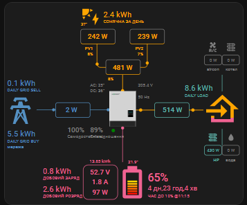

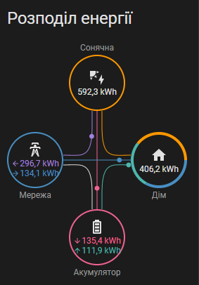

yur43 Опубліковано: 8 листопада 2024 Автор Поділитись Опубліковано: 8 листопада 2024 сонця майже немає, але опалення працює 5 Посилання на коментар Поділитися на інших сайтах More sharing options...
shneider_vova Опубліковано: 8 листопада 2024 Поділитись Опубліковано: 8 листопада 2024 1 година тому, yur43 сказав: сонця майже немає, але опалення працює 1) ви змінювали значення мінімуму, що інвертор бере з мережі? по замовчуванню 20, я не міняв, а тут бачу 2 Вт. 2) як додали іконки окремих споживачів біля іконки будинку на картку? Посилання на коментар Поділитися на інших сайтах More sharing options...
yur43 Опубліковано: 8 листопада 2024 Автор Поділитись Опубліковано: 8 листопада 2024 17 хвилин тому, shneider_vova сказав: 1) ви змінювали значення мінімуму, що інвертор бере з мережі? по замовчуванню 20, я не міняв, а тут бачу 2 Вт. 2) як додали іконки окремих споживачів біля іконки будинку на картку? 1. В Дейе там ставлю "0", в Люкса там з заводу нуль. А по факту там можуть моргати невеликі вати. 2. В налаштуваннях карти - розділ сутності навантаження. 1 Посилання на коментар Поділитися на інших сайтах More sharing options...

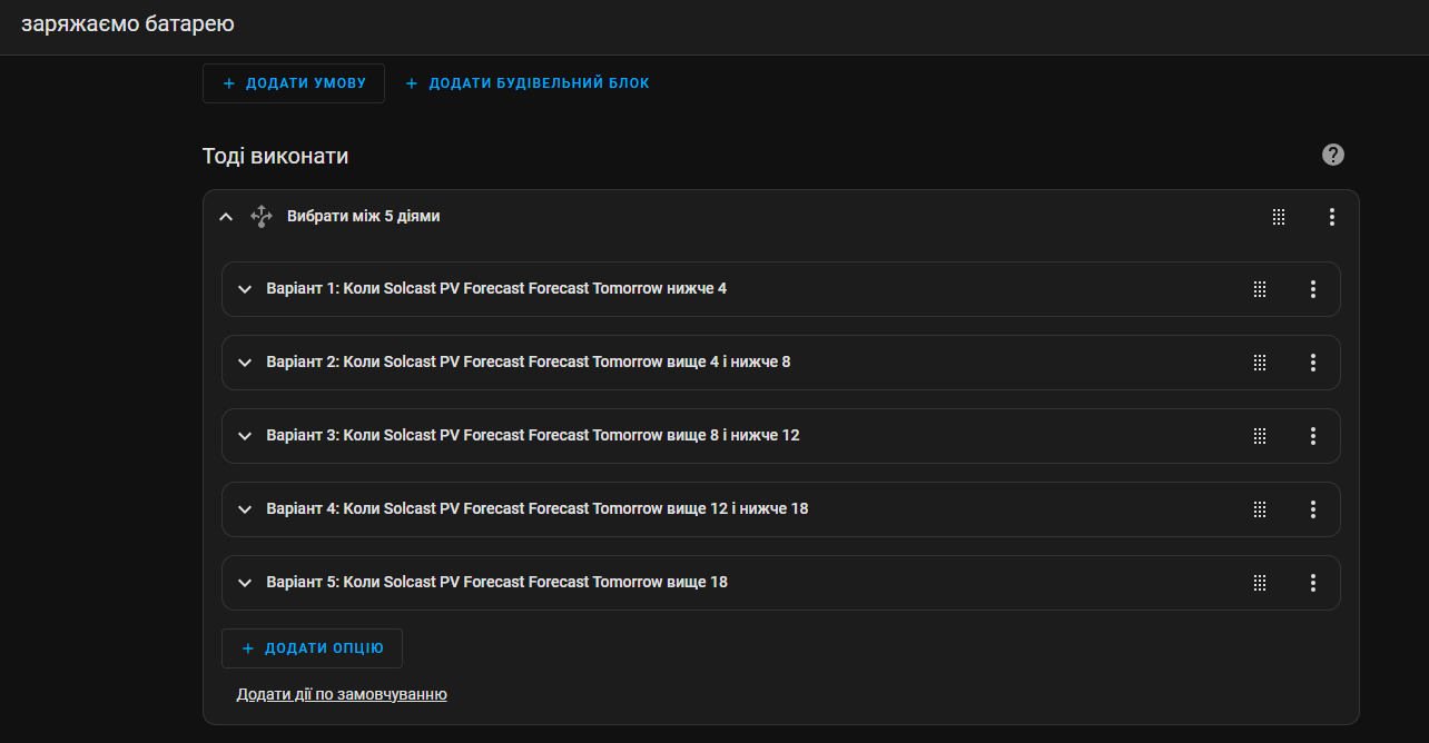

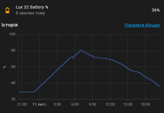

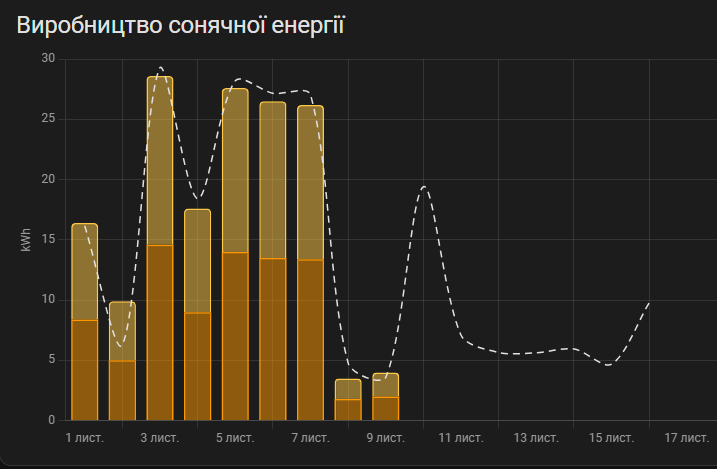

yur43 Опубліковано: 9 листопада 2024 Автор Поділитись Опубліковано: 9 листопада 2024 налаштував автоматизацію нічного заряду акумулятора, відповідно прогнозу сонячної активності заряд повинен бути таким, щоб вистачило на наступний день 5 Посилання на коментар Поділитися на інших сайтах More sharing options...
yur43 Опубліковано: 10 листопада 2024 Автор Поділитись Опубліковано: 10 листопада 2024 Перехвалив.. На попередньому повідомленні видно що прогноз на сьогодні (10,11,2024) був 20 кВт.годин. По факту було 2,2 кВт.год і вже наврят додасться. Як результат, батарейка вночі не заряжалась, весь день споживаємо мережу. Так що буває і таке. 1 Посилання на коментар Поділитися на інших сайтах More sharing options...
shneider_vova Опубліковано: 10 листопада 2024 Поділитись Опубліковано: 10 листопада 2024 21 хвилину тому, yur43 сказав: Перехвалив.. На попередньому повідомленні видно що прогноз на сьогодні (10,11,2024) був 20 кВт.годин. По факту було 2,2 кВт.год і вже наврят додасться. Як результат, батарейка вночі не заряжалась, весь день споживаємо мережу. Так що буває і таке. Аналогічно 1 Посилання на коментар Поділитися на інших сайтах More sharing options...
mib Опубліковано: 10 листопада 2024 Поділитись Опубліковано: 10 листопада 2024 3 часа назад, shneider_vova сказал: Аналогічно +1 обещало 7 получил 1,5 а зарядился до 70% 1 Посилання на коментар Поділитися на інших сайтах More sharing options...

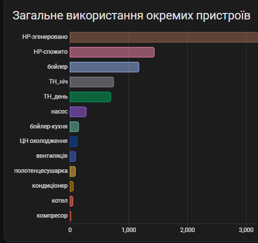

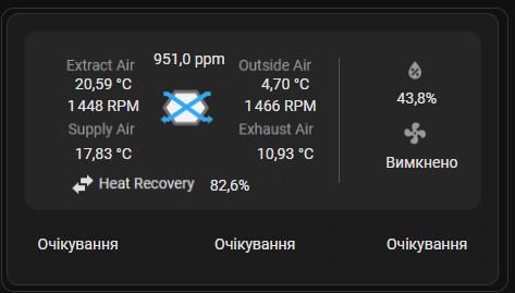

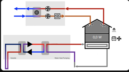

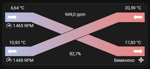

yur43 Опубліковано: 11 листопада 2024 Автор Поділитись Опубліковано: 11 листопада 2024 Прогноз на сьогодні був 4,5 кВт.год, по факту було 2,3 кВт.год. Але батарейки майже вистачило. Сьогодні накрав в неті картинок, малював нові картки для ТН і вентиляції. в процесі.. 5 Посилання на коментар Поділитися на інших сайтах More sharing options...
yur43 Опубліковано: 12 листопада 2024 Автор Поділитись Опубліковано: 12 листопада 2024 складні картки відкинув, прості більше подобаються. Хоча на колись можна буде зробити велику картку, на всю сторінку, туди впихнути все. 5 Посилання на коментар Поділитися на інших сайтах More sharing options...
standov Опубліковано: 20 листопада 2024 Поділитись Опубліковано: 20 листопада 2024 В 11.11.2024 в 20:27, yur43 сказал: малював нові картки для ТН і вентиляції. а не знайшли якийсь софт для цього? бо мені теж треба малювати і прям руками виходить криво Посилання на коментар Поділитися на інших сайтах More sharing options...

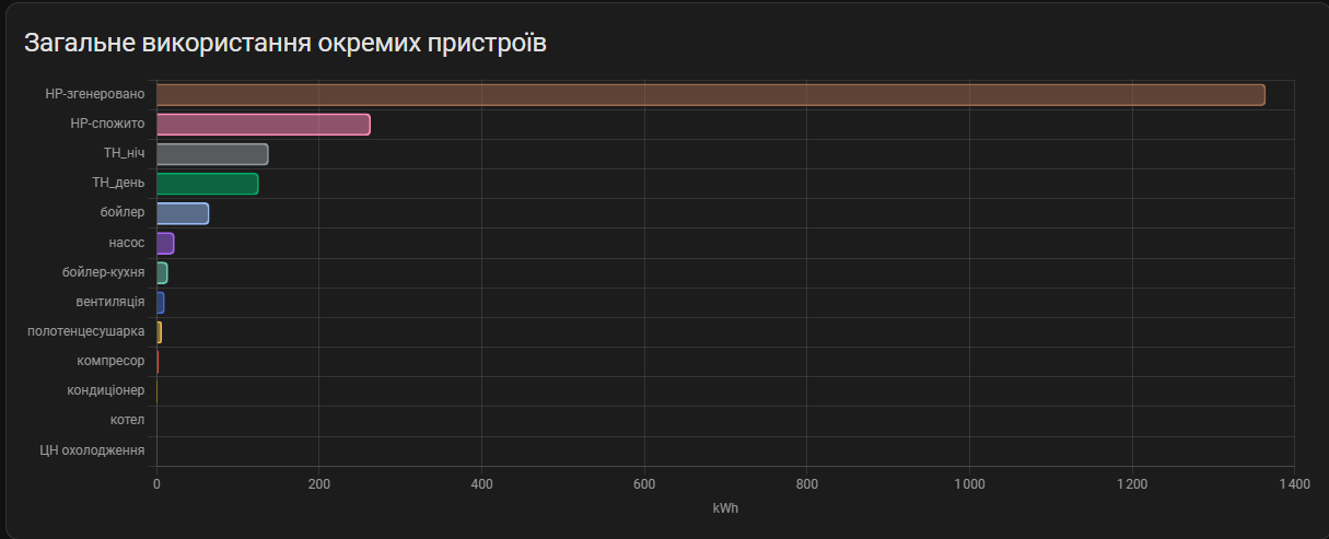

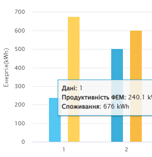

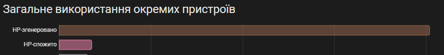

yur43 Опубліковано: 1 грудня 2024 Автор Поділитись Опубліковано: 1 грудня 2024 Підсумки року ЗТ - виплати за 2024р склали рівно 15кгрн., для прикладу витрат - платіжка за листопад буде на 440грн. Цей листопад перший коли зустрілись ТН опалення і ТН в бойлері. Виявилося що нічого страшного немає, температура в котельній не змінилася, витрати на комуналку невеликі. ТН бойлера спожив 64 кВт.годин, якщо його уявний COP =4, це 256 кВт.годин забрано з теплопотреб опалення (1364 кВт.год). Середній COP ТН опалення за місяць склав 5,18 Споживання ТН день/ніч пораховано неправильно, він то працює безперервно, але за рахунок батарейки сонячної станції, реальне співвідношення споживання день/ніч = 1/26. Безперервний режим роботи ТН дуже подобається. 7 Посилання на коментар Поділитися на інших сайтах More sharing options...

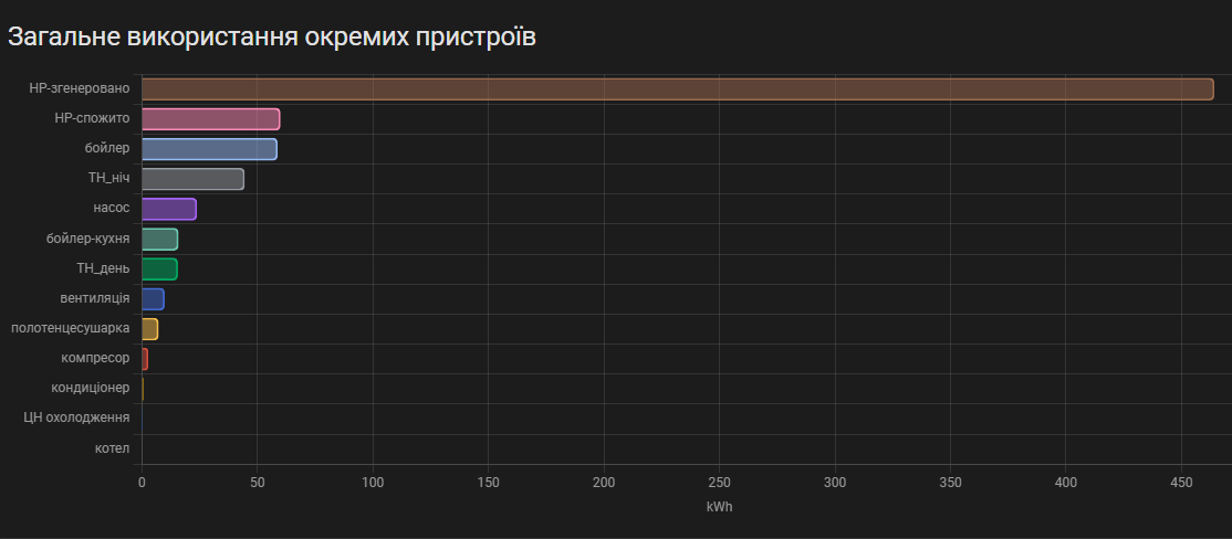

yur43 Опубліковано: 13 березня 2025 Автор Поділитись Опубліковано: 13 березня 2025 Теплий тиждень = високий COP теплового насоса (7!). Хоч грунт і доходить до -3С. з початку місяця спожито ТН 69,57кВт.г, згенеровано 484,59кВт.г. Якщо порахувати COP за цей тиждень, там взагалі більше 11-ти. Рахунок за лютий склав 378 грн. 7 Посилання на коментар Поділитися на інших сайтах More sharing options...

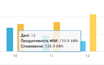

yur43 Опубліковано: 1 квітня 2025 Автор Поділитись Опубліковано: 1 квітня 2025 карта споживання за березень, платимо тільки за сміття, нам будуть винні ще 1200грн за ЗТ. 8 Посилання на коментар Поділитися на інших сайтах More sharing options...
yur43 Опубліковано: 18 квітня 2025 Автор Поділитись Опубліковано: 18 квітня 2025 01.04.2025 в 12:14, yur43 сказав: карта споживання за березень, платимо тільки за сміття, нам будуть винні ще 1200грн за ЗТ. чогось завжди в них менше виходить до оплати, з моїх розрахункових 1200 в акті написали 974грн. Підсумки сезону сонячної генерації літо 2024р. - 14330 грн. Підсумки споживання ел.енергії за зимовий період 2024-2025р.р. - 2100 грн. Виходить профіту за рік 12200 грн. з 5 кВт інвертора. Інших джерел енергії крім РЕМ і сонця в нас немає, так що будинок вийшов досить економним. 7 Посилання на коментар Поділитися на інших сайтах More sharing options...

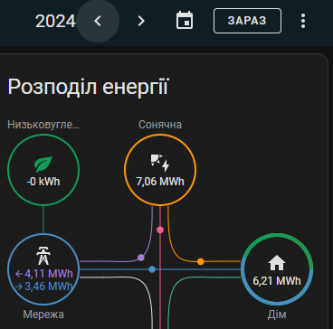

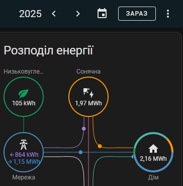

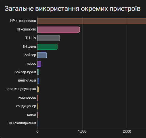

yur43 Опубліковано: 19 квітня 2025 Автор Поділитись Опубліковано: 19 квітня 2025 Ось ще з цікавого: річне споживання ТН і бойлера за 2024р А це за початок 2025 3 Посилання на коментар Поділитися на інших сайтах More sharing options...

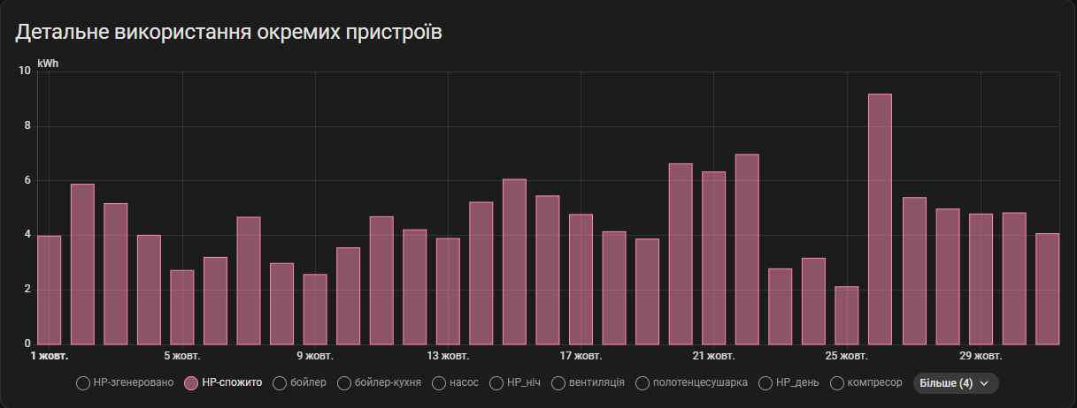

yur43 Опубліковано: 18 жовтня 2025 Автор Поділитись Опубліковано: 18 жовтня 2025 (змінено) Все літо грів воду з колодязя стелею. Там забетоновано під 200 метрів труби для ТП. Так як труба 16мм і довга, в кранах спостерігалися стрибки тиску. Вирівняв їх додатковим ресивером на літрів 30, валявся з пробитою грушею, відремонтував і використав після контуру підігріву. Дуже приємно коли вода не холодна, а +16С. Попутно вода охолоджує стелю, в будинку прохолодніше. На зиму поки не вимикаю той підігрів, комфорт залишився, тепла йде небагато, бактерії в септику теж люблять тепле. Споживання ТН в жовтні: Змінено 18 жовтня 2025 користувачем yur43 7 Посилання на коментар Поділитися на інших сайтах More sharing options...
yur43 Опубліковано: 6 листопада 2025 Автор Поділитись Опубліковано: 6 листопада 2025 (змінено) Жовтень вийшов по СЕС в мінус, 248 грн рахунок . 95% споживання по нічному тарифу. Опалення працювало без втручань і регулювань. Споживання ТН Змінено 6 листопада 2025 користувачем yur43 3 Посилання на коментар Поділитися на інших сайтах More sharing options...

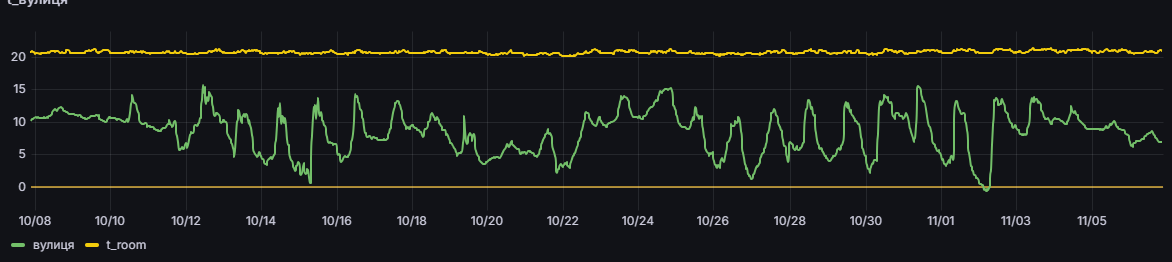

yur43 Опубліковано: 6 березня Автор Поділитись Опубліковано: 6 березня (змінено) Підсумки 2025 року. Зима 2025-2026 видалась прохолодною. Перша така зима для випробування будинку. Боялись всього, особливо проблем з водою/каналізацією/опаленням. Але все пройшло більш-менш. Вода не замерзла, там всього метр труби під відмосткою, прикритий шматком пінопласту, осмос регулярно просив води і вона прогрівала ту ділянку. Сніг до плитки не вичищав, він був утеплювачем отого всього. Каналізація теж не замерзла, хоча труба там закладена максимум на 0,5м. Замерзла окрема гілка від рукомийника в кладовці, десь в середині лютого прихватило і вчора відпустило аж. Тим рукомийником користуємося рідко. Труба зливу його йде прямо в дренаж, глибина 0,8м. Прихватило, бо там снігу зовсім не було і грунт промерз. Черкаська і Вінницька області цієї зими промерзали аномально, 0,5-0,85м. Опалення, як і все інше в будинку, від електрики. ТН, все нормально. СОР мабуть низький, бо грунт добре охолов. Геозонд працював з нулевою температурою, тобто туди йшло -4С, звідти - нуль. Шести годин мережі вистачало шоб бути завжди з електрикою. При цьому заряд автоматично регулювався по напрузі мережі, при 180в = 0А, при 195в і вище = 60А. Через це чистий час заряду був менше години в циклі 1,5 годин. При SOC>40% ТН вмикався, при SOC<30% - вимикався. Коли світило сонце, топили більше. Температура за періоди інтенсивних відключень падала до 18,5С, терпимо. Всі інші споживачі працювали в звичному режимі, хіба веранду гріли незакритими дверями а не ТП. Кицька звикла грітися на людях які сплять, стала добрішою. Споживання енергії за 2025р. Для порівняння, будинок знайомих опалювався каміном, спалили дворічний запас дрів, температура падала до 14С, коли топили було 23С. В нас коливання були 1,5С. Вентиляцію навчив надійно боротись з обмерзанням, -24С проходило норм, ефективність рекуперації при цьому падала в 2-3 рази, але не треба було бігати оте все розморожувати. Сніг на СЕС спочатку згортав донизу, як раніше, потім зрозумів шо краще його тягнути догори і закидувати під панелі. На даху під максимум було до 40см спресованого снігу, він замерз однією глибою і не прогинався при ходінні. Для СЕС купив у китайців зручну пінопластову чистилку, правда вже під кінець зими. Продуктивність СЕС по місяцям: Змінено 6 березня користувачем yur43 9 Посилання на коментар Поділитися на інших сайтах More sharing options...

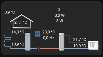

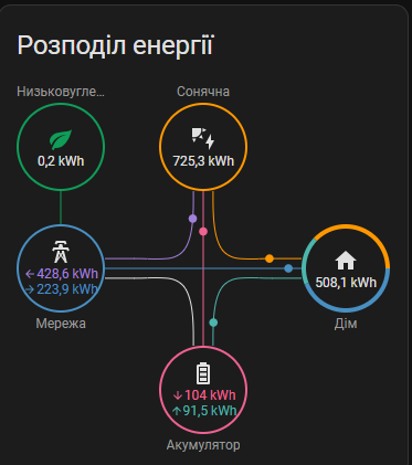

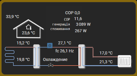

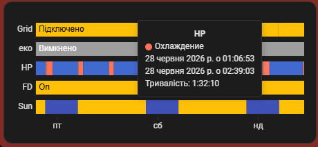

yur43 Опубліковано: 28 червня Автор Поділитись Опубліковано: 28 червня Баланс електроенергії за травень-червень. На вулиці +33С, ТН працює на охолодження. Підлога в будинку +21С, стеля +22С, стіни +23С. Повітря 23-24. Споживання ТН до 1,5kWh на добу. Запускається з НА три рази на добу (при потребі), час роботи - по досягненню цільової обратки системи опалення, 1-2 години. 10 Посилання на коментар Поділитися на інших сайтах More sharing options...
