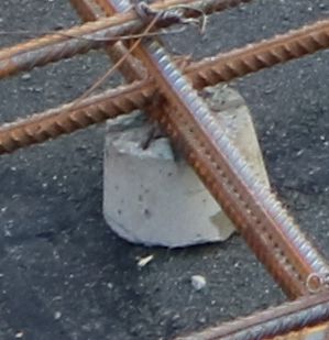

tansss Опубліковано: 25 грудня 2019 Поділитись Опубліковано: 25 грудня 2019 Корпоративный сговор Как то один человек убеждал меня что при устройстве скважины ОБЯЗАТЕЛЬНО нужно забетонировать зазор между стенкойскважины и обсадной трубой, причём с 100% гарантией что бетон ТОЧНО прольётся везде-везде! Ну то такое... Бетон - сам по себе влаго/паропроницаем (в каких то величинах ) Так шо влаге - прямая дорога к арматуре и без отех зазорчиков отам. Вот с кислородом для окисления туго там. Для того чтобы влаги под плитой не было делается ГИ и щебневая отсечка... Добавлено через 8 минут Есть сильно проще метод - мы ставим первый слой на тротурную плитку Старый город, сегменты там не большие и из высокомарочного бетона. А как в тонких плитах когда снизу слой бетона нужен 20-25? Подрезать камушки? 1 Посилання на коментар Поділитися на інших сайтах More sharing options...
Dendnepr Опубліковано: 25 грудня 2019 Поділитись Опубліковано: 25 грудня 2019 Плитка есть 25 Посилання на коментар Поділитися на інших сайтах More sharing options...
Ranch Опубліковано: 25 грудня 2019 Поділитись Опубліковано: 25 грудня 2019 А как в тонких плитах когда снизу слой бетона нужен 20-25?А вот потому, думаю, и не следует делать тонкие плиты, особенно, с трубой ТП в них. Труба ТП - не арматура, она не "сварится" с бетоном и будет в тонкой плите потенциальным источником возникновения трещин. А если она где-то даст течь... 2 Посилання на коментар Поділитися на інших сайтах More sharing options...
tansss Опубліковано: 25 грудня 2019 Поділитись Опубліковано: 25 грудня 2019 А вот потому, думаю, и не следует делать тонкие плиты, особенно, с трубой ТП в них. Труба ТП - не арматура, она не "сварится" с бетоном и будет в тонкой плите потенциальным источником возникновения трещин. А если она где-то даст течь... Я вообще категорический противник труб ТП в конструцционном бетоне В25-30... и тем более по всей плоскости... Но тут вопрос "упёртости и религии":) Добавлено через 1 минуту Плитка есть 25 Её спецом покупать? 2 Посилання на коментар Поділитися на інших сайтах More sharing options...
Татьяна5 Опубліковано: 25 грудня 2019 Поділитись Опубліковано: 25 грудня 2019 Её спецом покупать? А в чем проблема? Делать бетон в стаканчиках норм, а купить пару метров отбраковки не норм? Это один из методов, специально для тех, кто ищет варианты без стаканов из пластика Посилання на коментар Поділитися на інших сайтах More sharing options...
Ranch Опубліковано: 25 грудня 2019 Поділитись Опубліковано: 25 грудня 2019 (змінено) Плитка, как правило, из гидрофобного бетона или с гидрофобной пропиткой. К ней не особо бетон при заливке пристанет. У меня была возможность при заливке плиты взять плитку, т.к. у моего товарища своё производство и отбраковку даже не нужно было покупать. Я проверил, как она держится в бетоне и полученный результат меня не удовлетворил. Кроме этого, надо думать о том, каким образом прикрепить арматуру к плиткам, чтобы они не сдвинулись при заливке бетона. Потому и занимались строители стаканчиками. Но на фото видно, что не совсем форму стаканчиков подставки имеют. Когда попробовали стаканчики, то убедились, что со стаканчиками не совсем удобно это делать. И пошли другим путём: нарезали кольца из пластиковой трубы по высоте защитного слоя, просверлили в них отверстия под арматуру и разрезали пополам на одном из отверстий. Строители 2 дня поиграли "в пасочки": склеили кольца по линии разреза скотчем, вставили короткий кусок арматуры и залили бетоном. Сделали несколько таких итераций. Не совсем удобные подставки по сравнению со "стаканными", но получалось намного быстрее. У стаканных преимущество - на стаканах, которые использовались в качестве форм, на дне выемка крестом, в которую как раз ложилась арматура. И отверстия в донышке - тоже готовые, достаточно большого диаметра. Удобно вытаскивать проволоку после застывания бетона. Неудобно только было сам бетон выбивать из них. Потому и наделали формы из пластиковой трубы. А "стаканчики" использовали самые дешёвые, типа вот таких: prom.ua/p644418176-gorshok-dlya-rassady;wholesale.html Только у меня они были прозрачные и гораздо дешевле тех, которые по ссылке показаны. Очень удобно работать. Видно, как бетон заполняет стакан и контролировать отсутствие пустот. Вот тут на фото это немного видно крестообразные выемки на "стаканной" подставке: Змінено 25 грудня 2019 користувачем Ranch Посилання на коментар Поділитися на інших сайтах More sharing options...
tansss Опубліковано: 25 грудня 2019 Поділитись Опубліковано: 25 грудня 2019 убедились, что со стаканчиками не совсем удобно это делать. А с хорошей закуской пробовали? У нас на стройке -сухой закон! В вагончике второй сезон стоит бутылочка "Рэд Лейбл" от одного из благодарных... в ней не хватает 25 капель - рану обрабатывали. Поэтому как оно со стаканчиками пока сказать не могу... С штатными фиксаторами - всё ОК! ПлюсОм - рекомендую заказывать мелкозернистый бетон... точно просачиваетсы во все штатные дырочки фиксаторов и ПЛОТНО БЭЗ ЗАЗОРОВ прилегает. Сам видел изнутри Да и при сурьёзном коэф. армирования мелкозернистый - самое оно! 2 Посилання на коментар Поділитися на інших сайтах More sharing options...
Ranch Опубліковано: 25 грудня 2019 Поділитись Опубліковано: 25 грудня 2019 (змінено) У нас на стройке -сухой закон!У меня тоже был сухой закон на стройке. Я даже запах алкоголя не переношу, как и запах курева. И у меня если кто-то являлся на стройку с запахом перегара - сразу отправлялся восвояси. А курили у меня строители за 15 метров от дома, в специально отведённом месте. Даже были случаи, что я из дома унюхивал тлеющие в курилке бычки и заставлял строителей налить в банку/урну воды, чтобы они потухли. Очень повезло, что тётки-штукатуры были непьющие и некурящие. А бетон как раз заказывал хороший, всё прекрасно заполнялось. Пришлось лично ехать на завод и договариваться, чтобы по максимуму в него и химии правильной влили, и анкерной стальной фибры всыпали по норме, и базальтовой фибры не пожалели. И водила миксера был "свой", чтобы по дороге не добавил воды. Остатком бетона залили немного участок под террасу. Вылили просто на грунт со снятым плодородным слоем, чтобы не "хоронить", если бы было некуда девать. Специально сделали несколько таких участков, где можно было излишки бетона вылить. В этом году занялся террасой и пришлось подравнивать край этого бетона на участке порядка 2-х метров. Слой толщиной 5-6 см не могли строители разбить кувалдой. Подкапывали даже снизу - пофигу. Едва трескался бетон, но отколоть не могли никак. Пришлось резать алмазным диском в несколько заходов. Зато теперь знаю, что анкерная стальная и базальтовая фибра в бетоне для фундаментной плиты - это не пустой звук, а необходимость. Армопояса под мауэрлат, кстати, лили из такого же бетона, но зимнего. Он очень долго застывал, хотя была положительная температура. Где-то дня 4 был как пластилин и пока не схватился, имел выраженный зелёный цвет. Но! Субъективно, на армопоясе после застывания бетон более прочный, чем на фундаментной плите. Змінено 25 грудня 2019 користувачем Ranch Посилання на коментар Поділитися на інших сайтах More sharing options...
Dendnepr Опубліковано: 25 грудня 2019 Поділитись Опубліковано: 25 грудня 2019 Раз 4-ре дня не схватывался - значит переборщили с пластификатором Посилання на коментар Поділитися на інших сайтах More sharing options...
Ranch Опубліковано: 25 грудня 2019 Поділитись Опубліковано: 25 грудня 2019 Фиг его знает. Но бетон на армопоясе в результате просто сварился с бетонными перемычками, образовав единое целое. Когда в одном месте немного сдвинулась опалубка и пришлось уже весной снимать наплыв алмазной чашкой, то даже не была видна граница ПБ-шки и армопояса - всё представляло собой монолитный бетонный блок с равномерной структурой заполнителя внутри (ПБ-шка производства этого же завода, что подогнал бетон). Я тоже с ними поначалу поругался, что они мне дали бетон с повышенным содержанием пластификатора или какого-то антифриза (сильно уж зелёный был бетон). На это мне ответили, что он застынет, а весной я сильно удивлюсь его прочности. Так и оказалось. После этого я заказывал ещё раз летом у них бетон и попросил ради эксперимента сделать зимний, как раньше. Опять привезли такой же зелёный, который долго застывал (3 дня). Но не дал ни одной трещины при жаре и его никто не поливал. Посилання на коментар Поділитися на інших сайтах More sharing options...
