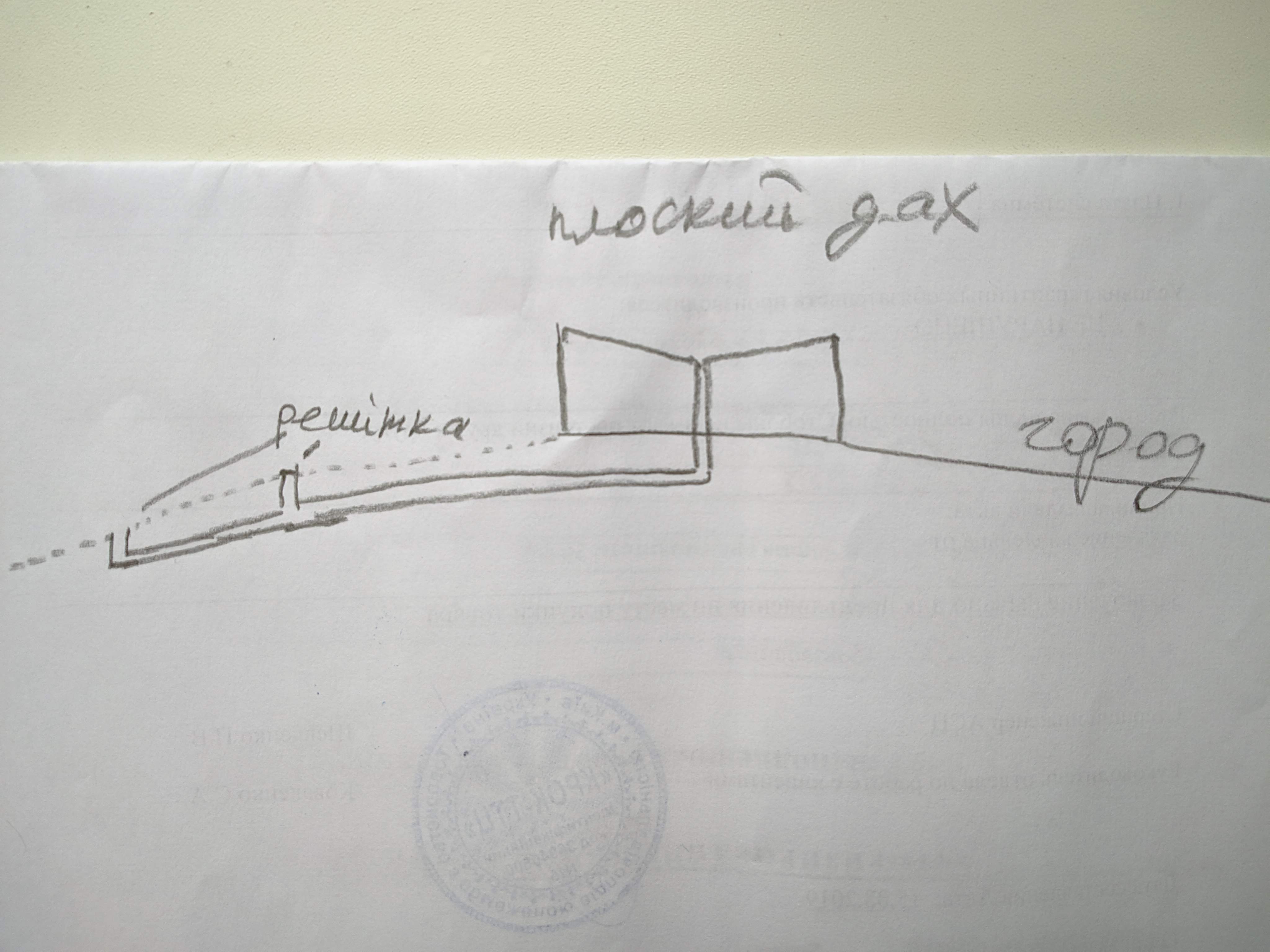

yur43 Опубліковано: 11 лютого 2020 Автор Поділитись Опубліковано: 11 лютого 2020 Питання слідуюче - підземний водосток через центр плоского даху. Чи є в кого досвід? Вода має збиратися в лунку приблизно по центру даху, через трубу опускається під землю і прямує зливатися в канаву біля дороги. По дорозі, через трійник добирається ще вода від воріт. Біда в тому що до канави труба виходить нижче землі. Тобто вода в трубі буде завжди. І замерзати буде разом з грунтом. Посилання на коментар Поділитися на інших сайтах More sharing options...
Dendnepr Опубліковано: 11 лютого 2020 Поділитись Опубліковано: 11 лютого 2020 Журчащая труба внутри дома Понять не могу-зачем такой гемор? Можно же односкатную крышу с минимальным уклоном. Практически плоская. Но таки скатная Посилання на коментар Поділитися на інших сайтах More sharing options...
yur43 Опубліковано: 11 лютого 2020 Автор Поділитись Опубліковано: 11 лютого 2020 В мене на роботі був центральний злив. Все прекрасно. Дві труби 110мм на 500м.кв. Труби в будівлі будуть утеплені (конденсат) і обезшумлені (в кладовці). Посилання на коментар Поділитися на інших сайтах More sharing options...
Dendnepr Опубліковано: 11 лютого 2020 Поділитись Опубліковано: 11 лютого 2020 У нас в подъезде начали протекать. Почти на каждом этаже. И в деском саду тоже протекло-залило две группы. 2 Посилання на коментар Поділитися на інших сайтах More sharing options...
