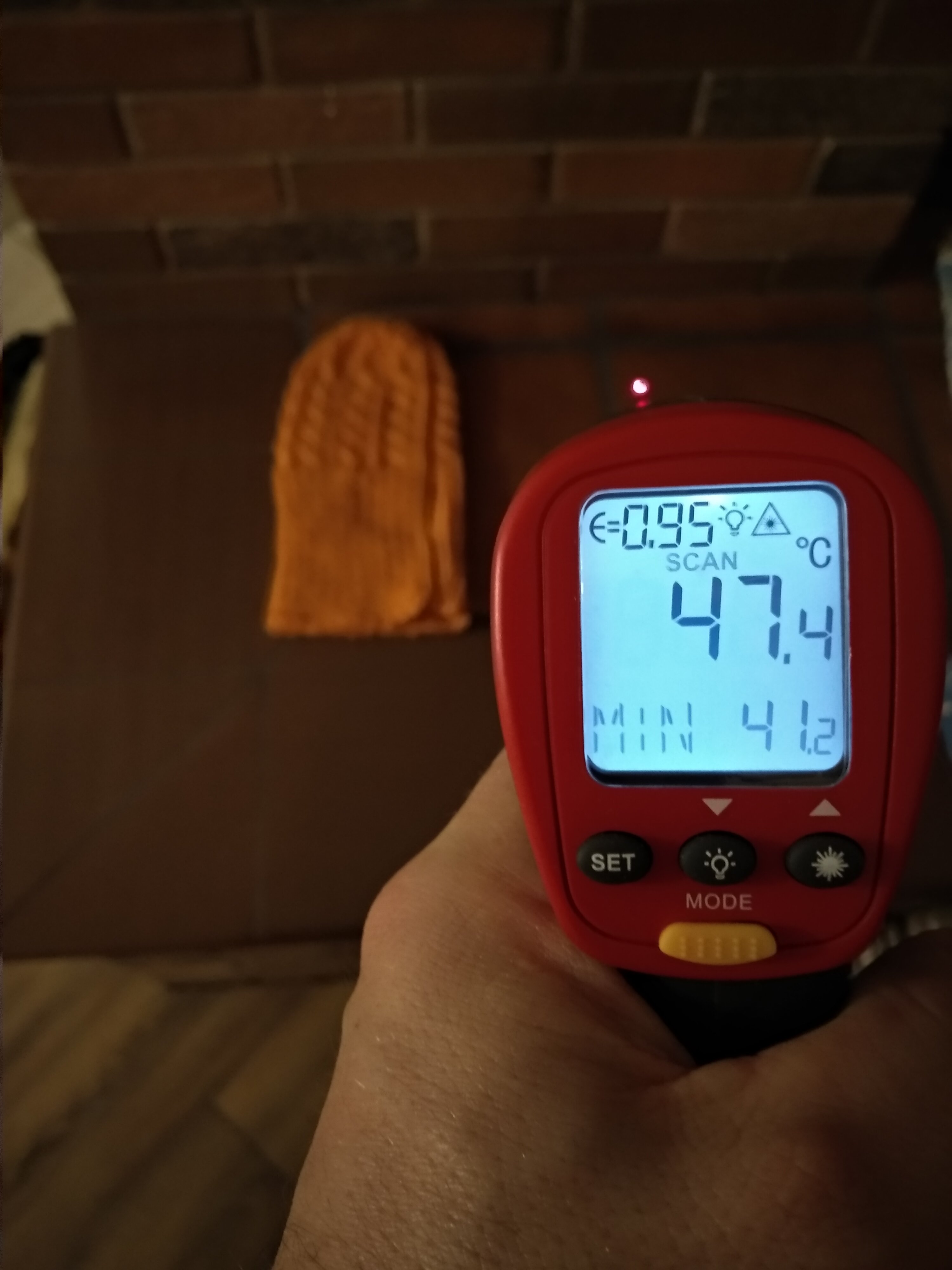

Цацка дает некорректные измерения блестящих (включая стекла) и металлических неокрашенных поверхностей.
и где у меня вы такие увидели??? я вижу: гипсокартон, пластик серого цвета и пластик белого цвета...

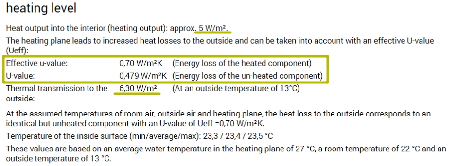

...не одинаковые. Теплоусвоение грунта при работающих ТП выше и существенно. И отключением ТП хотят проверить как это повлияет на платёжку. Если доля потерь в пол высока, то платёжка это и покажет.

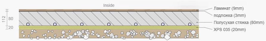

Вот пример для пирога с ламинатом, полусухой стяжкой и утеплением 2см.
Для средней температуры теплоносителя в 27С, эффективное (при использовании греющего слоя) R/U почти на треть хуже чем R/U обычной конструкции.
Ну и низкий слой утепления для заданных в примере условий пирога ТП дает больше потерь вниз чем теплоотдачи вверх.
Поэтому эксперимент по временному отказу от подобного примеру ТП может быть вполне оправдан для получения более полного понимания как ведет себя здание.

ну да, она же температурой выше чем воздух в помещении, и контактирует с утеплителем непосредсвенно. Поэтому чтобы получить сравнительно одинаковые потери через конструкцию пола, под "теплой" стяжкой потребуется бОльше утеплителя, чем под стяжкой без опции подогрева. Теплопотери через область стены в непосредственной близости за радиаторами, также выше чем в той же стене вне радиатора, потому что дельта температур разная, возле радиатора она существенно больше.
