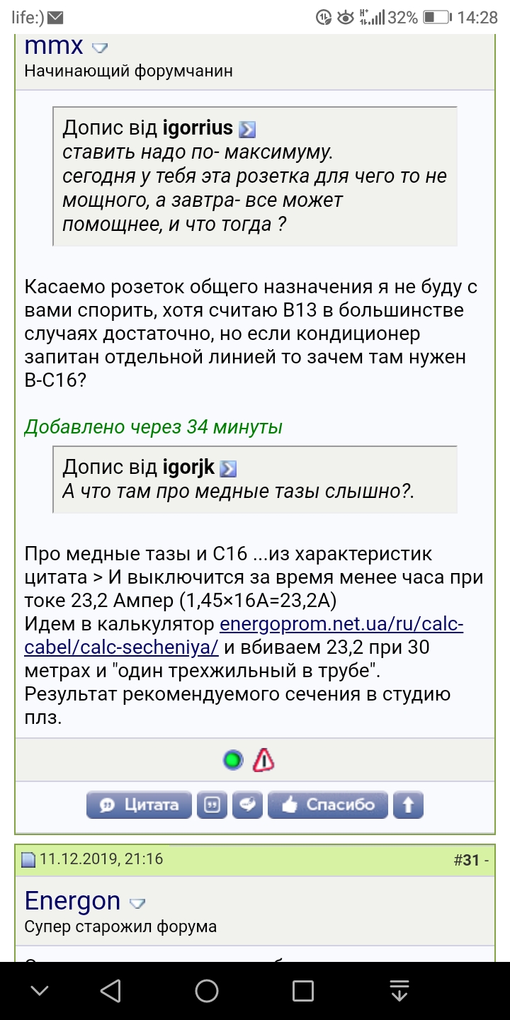

Кабель 2.5 мм2 по пуе переносит 27-30 А, поэтому и 16а, и 13а автомат отключат линию - опять таки можете написать, за какое время
10-13-16 параллельно запитаные, пусть будет 50 градусов среда (где только провода не лежат), подаем предельные для токи. Первым сработает по току 10-ка, c 16 м сложнее, кабель нагревается ощутимо, но не отключается. И так изо дня в день.
Если все так хорошо с автоматикой, при условии, что электрик имеет допуск, почему горят щиты?

так давайте и дальше рассматривать Вашу конкретную ситуацию, не надо приплетать : а если вместо кондиционера будут обогреватели , а если кабель будет где то там проложен где 50 градусов , и прочие если.
по сути вопроса : что 10ампер, что 16 ампер на кондиционер поставить на провод сечением 2,5 - большой разницы не будет.
Да , на какой то короткий промежуток времени 10 ампер сработает быстрее , нежели 16 ампер .
Но 16 ампер автомат тоже защищает надежно , какой то более высокой надежности Вы не получите в итоге, используя 10 ампер вместо 16
