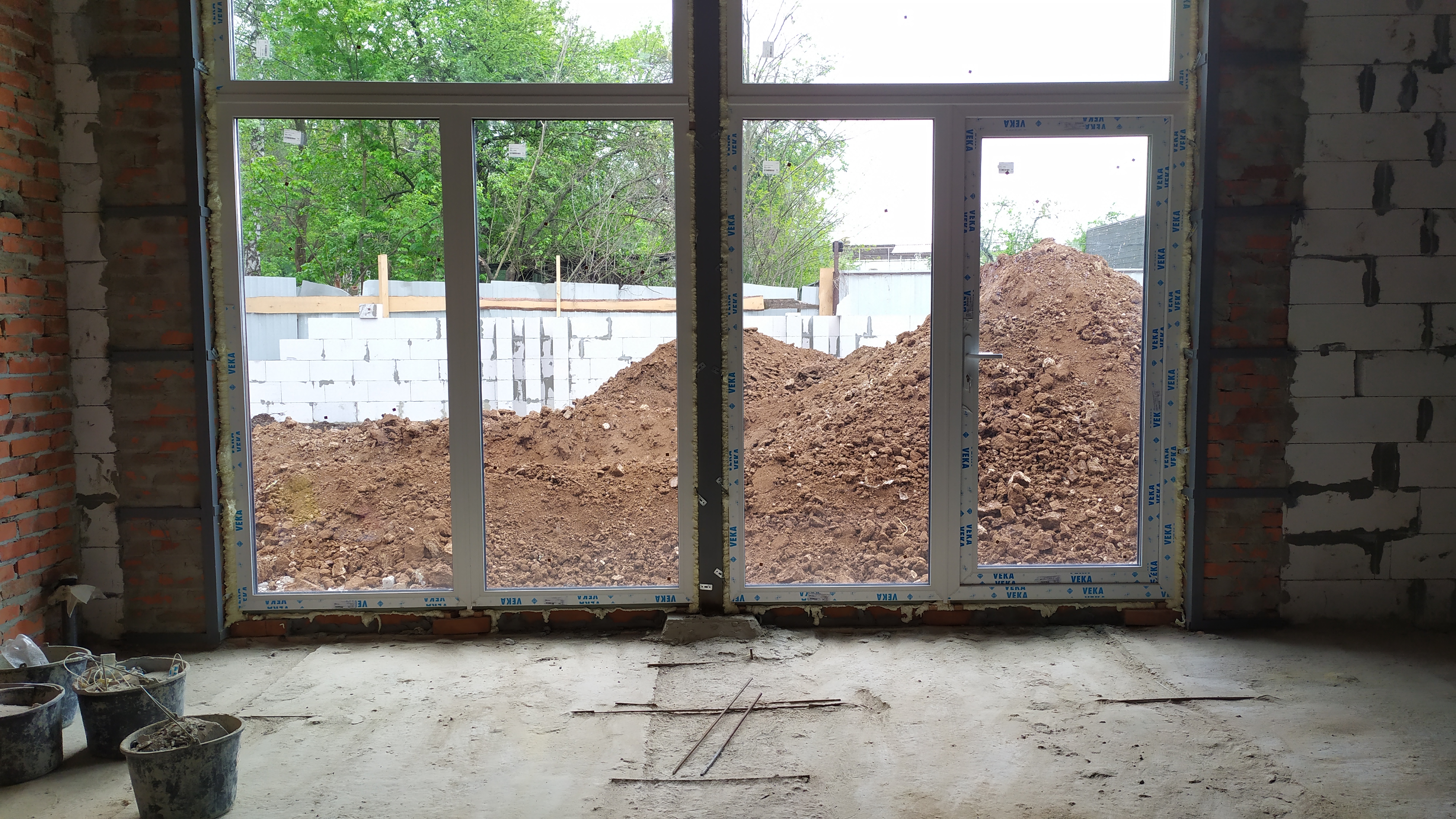

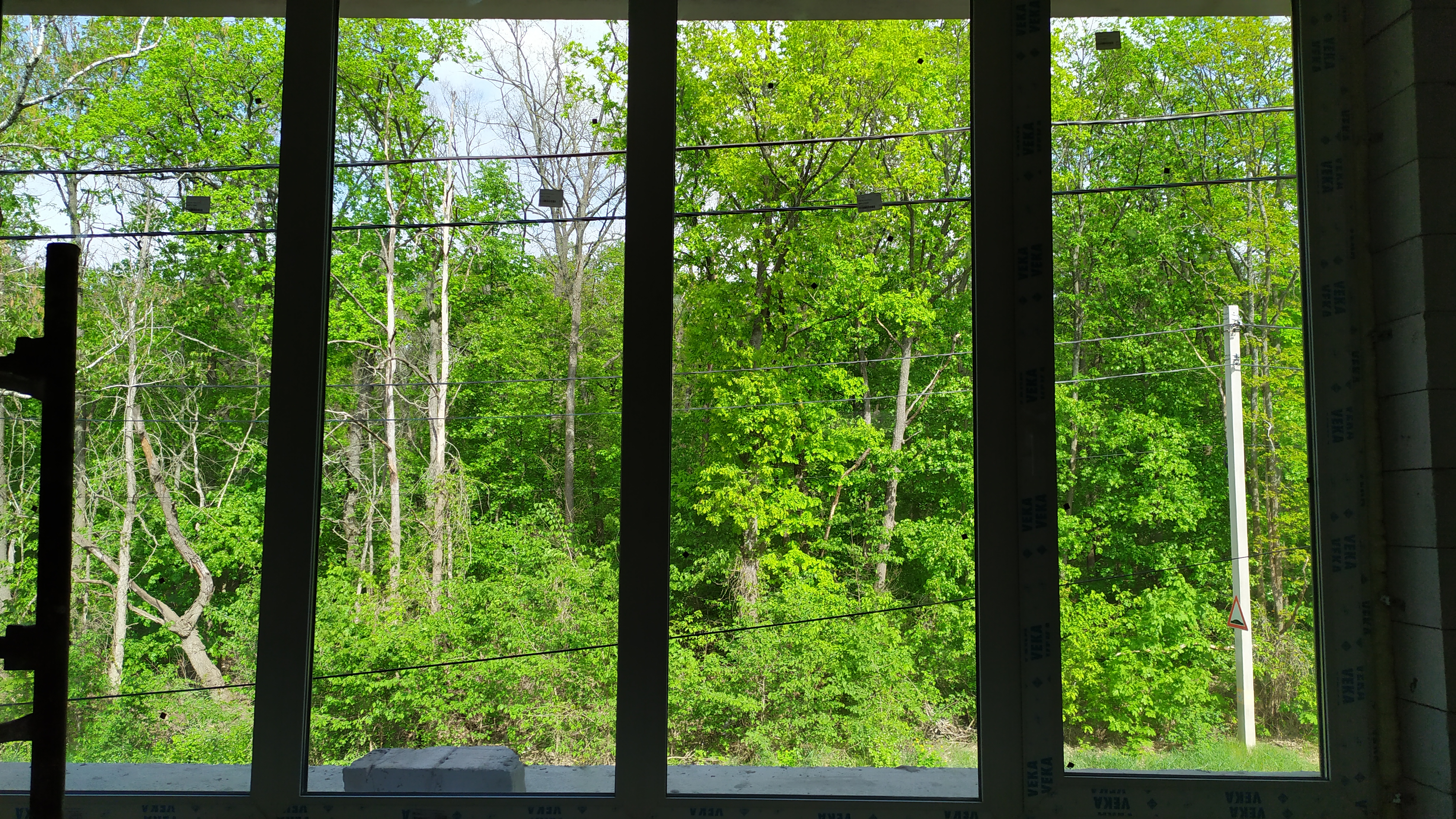

Вид из окон просто чудесен! Со второго этажа видно лес, а с первого горы)))
