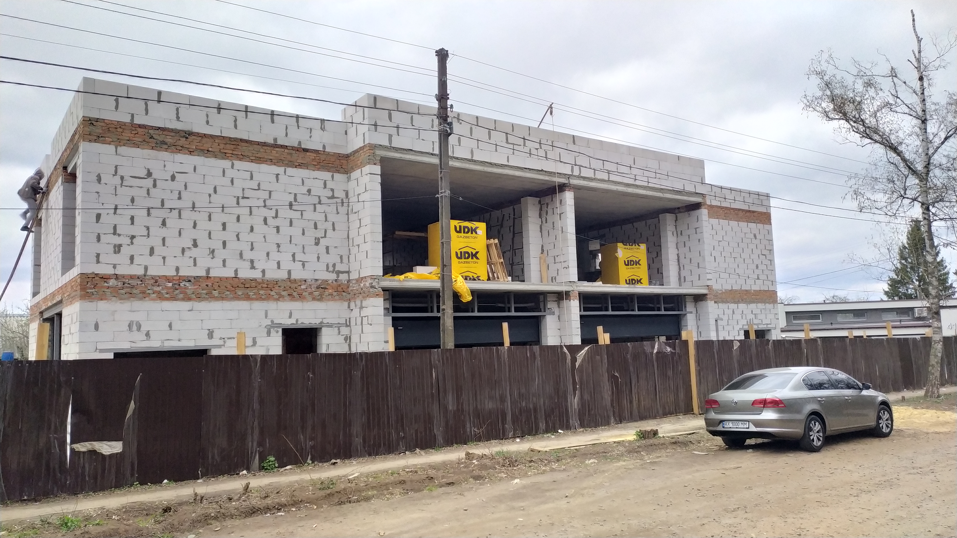

Пришлось воспользоваться таким не маленьким краном из-за монтажа через провода.
1400 в час.
Пару раз тоже приходилось перебрасывать через провода: плиты и даже железный гараж. Обходились стрелами 21м и 16м - этого хватает, и дешевле в два раза. Основная проблема - сговорчивось крановщиков (там вроде бы даже какое-то разрешение требуется для таких работ). Нужно при прозвоне оговаривать.

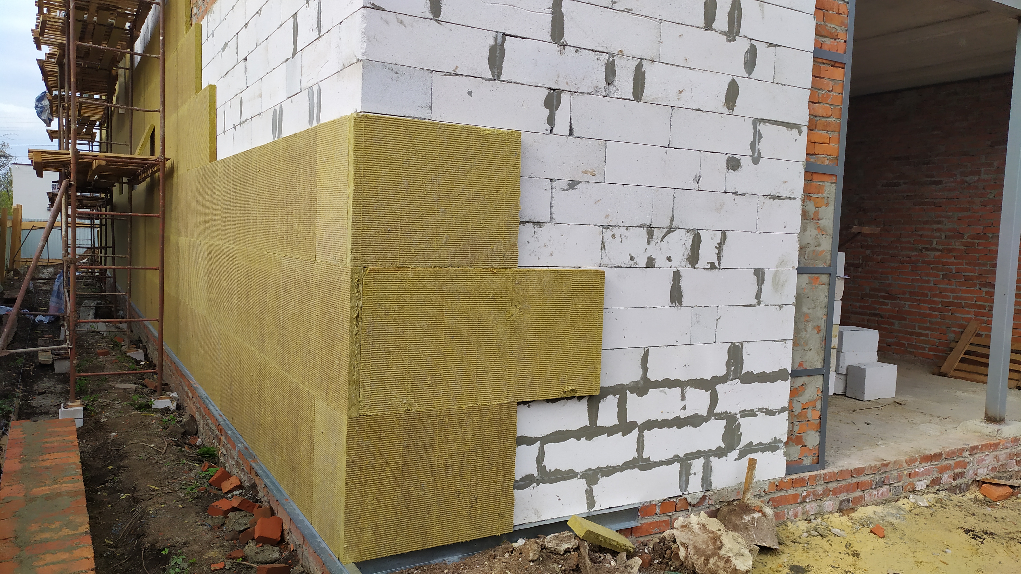

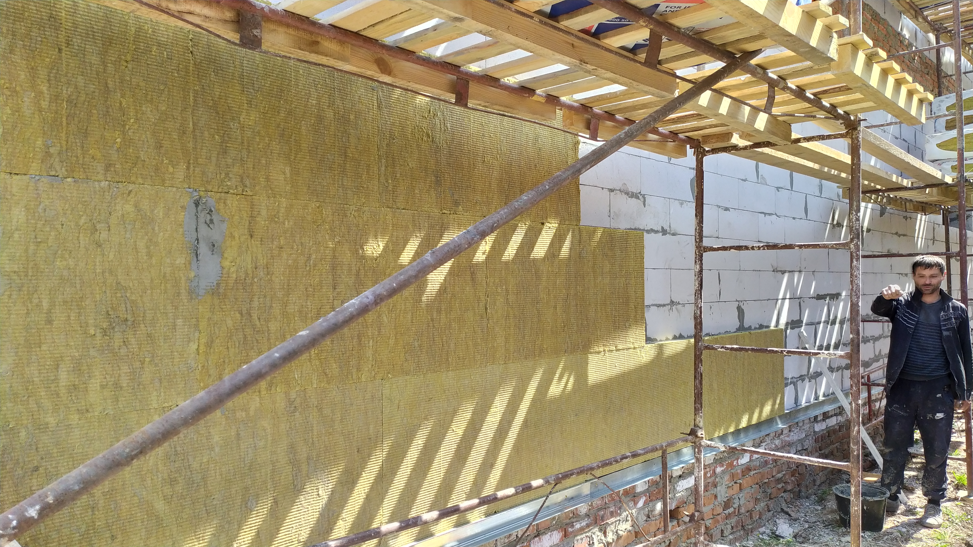

Начали утепляться.
Странный у вас проект. То экономия (армопояс кирпичный без утепления)
То лишние расходы -обклейка минватой гб.
Насколько я могу прикинуть - добавить этиже 5-7 см газоблоком обошлось бы значительно дешевле и не намного хуже.
Это чтобы потом не говорили, что Рабинович жадный! (С):lol:
Ок, я и сам всё прекрасно понимаю. Но давайте по факту без цифр.
То что клею вату на стену это хорошо? Не вставайте, сам отвечу: Да, это хорошо.
Это перебор? Да, перебор.
Можно ли было пенопласт или полистирол или Энерджи? Да, можно.
Зачем тогда вата? Маркетинговый ход.
Потому что газобетон утеплённый пенопластом или газобетоном воспринимается на слух намного дешевле, чем газобетон утеплённый базальтовым утеплителем.

А можно ещё раз зачем вообще утеплять ГБ, типа так лучше берут?
Фасад проще ровным и красивым сделать :-), плюс людям нравится слово "вата", хотя большая часть не понимает почему, но это точно хорошо.

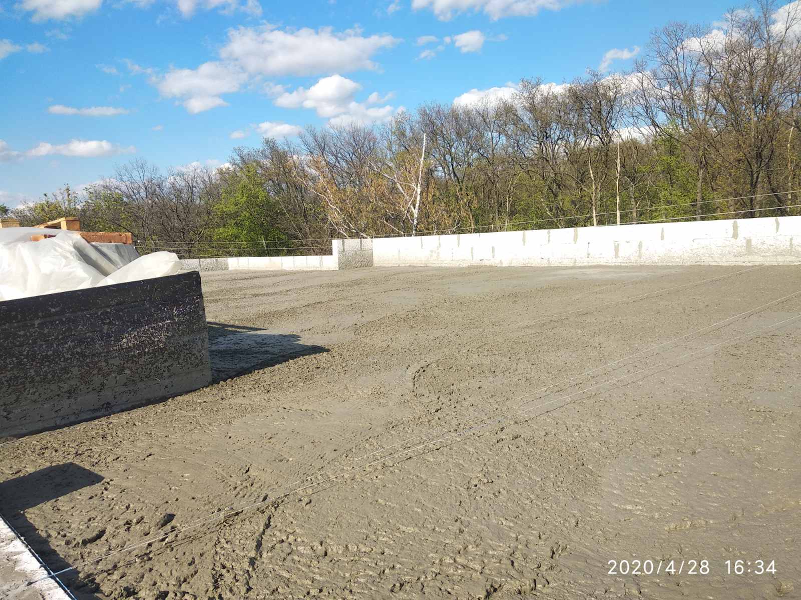

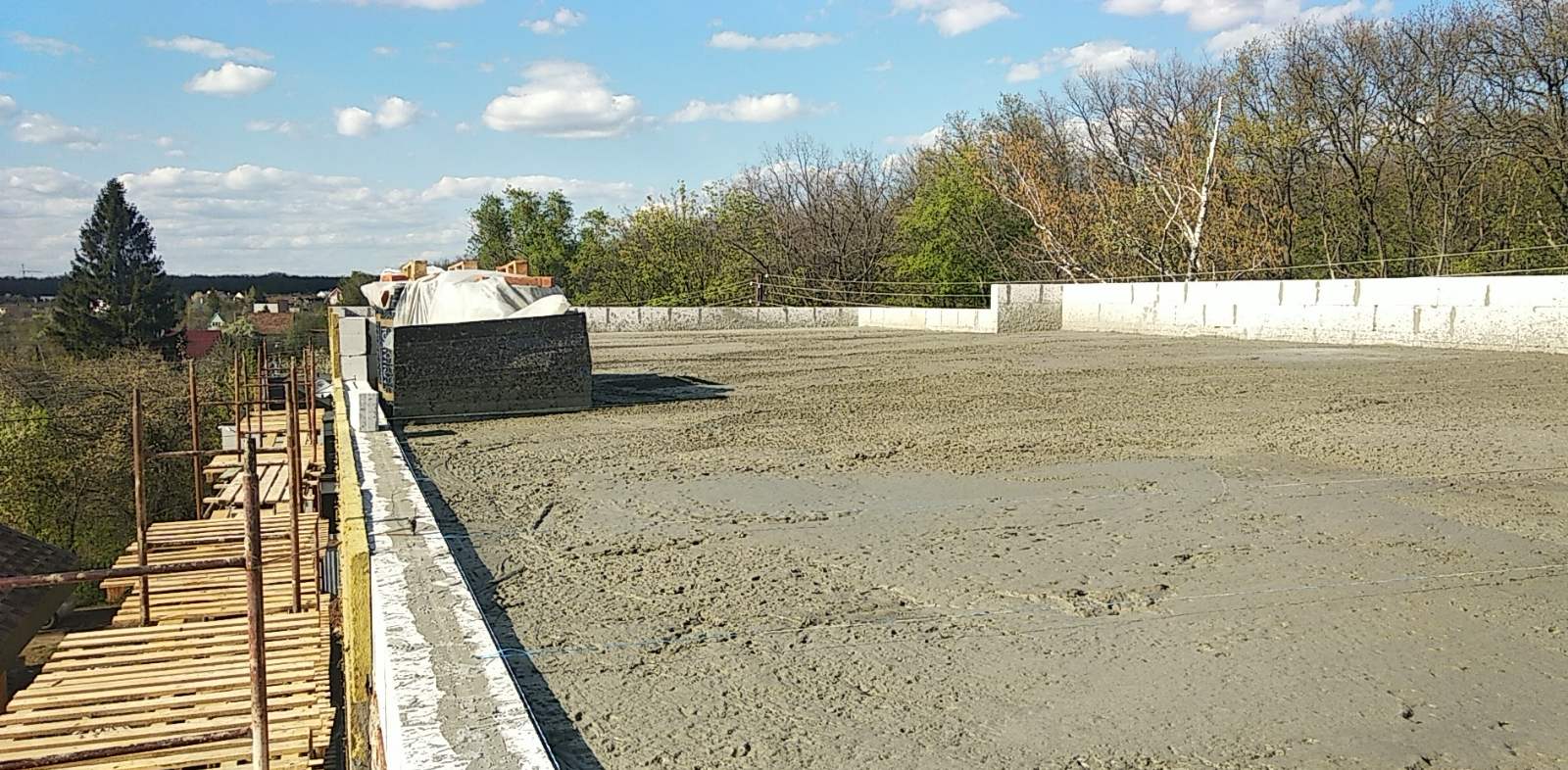

Загобетон D200- 450мм плюс газобетон 50мм плотностью D900 :)
Загобетон 450мм плюс газобетон 50мм плотностью 900 :)
Это все сверху плит? Или самонесущее перекрытие?

Если бы речь о кирпиче шла, тогда понятно. Но отчего вдруг отделка простым мокрым методом по минвате легче чем по газоблоку...
Не знаю мотивацию тс, но все фасадчики утверждают, что ровную поверхность им больше нравится делать по вате, выготовить легче поверхность под яичко. Предполагаю, что это так и есть. Плюс если есть навесные элементы, 5 см ваты дают зазор для обрешётки и финишной отделки что бы выйти заподлецо (если в зоне декора не класть утеплитель). Плюс обход мостиков холода типа армопоясов и откосов. Но это мои размышления, пусть ТС меня поправит, если фантазирую

А какая плотность получается по такой технологии?
D200 - 450мм, и D900 - 50мм
