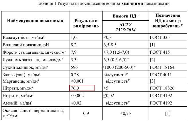

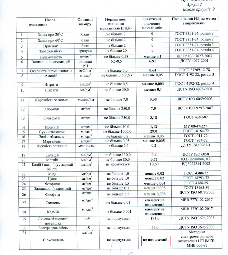

Первые фото анализа воды физико-химический и бактериологический. Это вода прямо из скважины без фильтров очистки.
Еще и горечь во рту появляется от этой воды..
Воду надо пить не после умягчителя, а после осмоса с кокосовым постфильтром - она не имеет вкуса. По поводу очистки я уже давал рекомендацию.

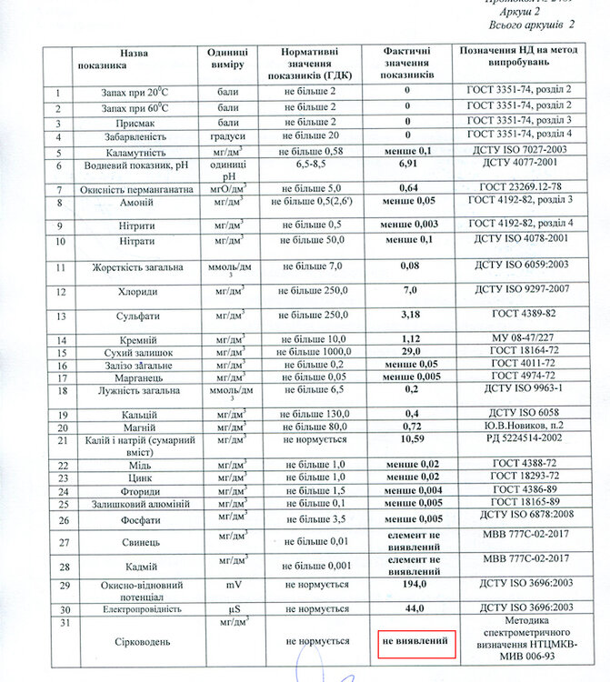

На сероводород делала анализ после 1го фильтра с ионообменной смолой и осмоса но его не нашли.
и не найдут, так как анализ на сероводород лаборатория делает непосредственно возле скважины.
Сделала бактериологический анализ
Ого. У вас биологическое загрязнение воды, достаточно сильное. Все запахи - последствия. Вся болтовня о смолах - попытка развести вас на деньги. При чем тут катионирование, если у вас в воде плавает зоопарк? Аммиак-аммоний-сероводород это уже в том числе результаты жизнедеятельности вашего зоопарка.
Еще раз. У вас из скважины идет мутная, грязная вода, биологически очень сильно загрязненная. Примерно такую я сбрасываю в дренажный колодец из канализации.
- вам нужно проверить целостность вашей скважины, я почти уверен, что у вас дырка, по которой в ваш водозабор стекают соседские септики и выгребы. Здесь пишет человек с ником МАМАЙ, наймите его для проверки скважины.
Все остальные мероприятия резонно делать только убедившись, что у вас вода с той глубины, на которую вы бурились.

Всем привет:)С Новым годом!:)Мой анализ воды. На втором фото превышено железо. Делала анализ в разных местах. Превышен аммоний, марганец. Подскажите пожалуйста какую очистку ставить.:)
Сначала убедитесь, что у вас исправна скважина!
Биоту можете уничтожать УФ-стерилизатором
Затем предварительный механический фильтр на 5 микрон
После мех.очистки все остальные мероприятия - хоть осмос, который вам тут активно парят, хоть полноценную колонну.
Либо отдельную очистку(осмос + минерализатор) на питьевую воду на кухню, так тоже делают.

Да в колодце очень сильно превышено количество нитратов, а на бактерии не проверяла.

У вас в первой табличке половина ПДК по окрасу и две с копейками ПДК по мутности. Фигасе прозрачная.
