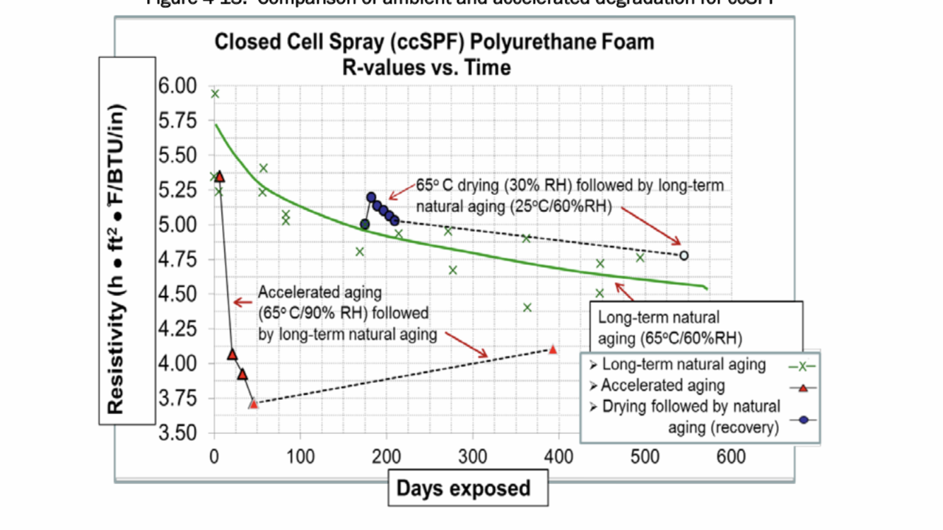

Movix Опубліковано: 21 січня 2020 Поділитись Опубліковано: 21 січня 2020 Все сложно. Даже с учетом кодов, которые строго исполняются. ( я не о Украине ) Только что читал исследование насчёт старения ппу, и xps, озадачила фраза -Polystyrene foams, on the other hand, are hydrophobic, and thus will not experience sorption of moisture... И оттуда же картинка. Посилання на коментар Поділитися на інших сайтах More sharing options...
termOS Опубліковано: 21 січня 2020 Поділитись Опубліковано: 21 січня 2020 -Polystyrene foams, on the other hand, are hydrophobic, and thus will not experience sorption of moisture... И оттуда же картинка. И..,причем здесь ппу? Посилання на коментар Поділитися на інших сайтах More sharing options...
Movix Опубліковано: 21 січня 2020 Автор Поділитись Опубліковано: 21 січня 2020 XPS, не гидрофобный. разве что при краткосрочном воздействии , как и ппу. 1 Посилання на коментар Поділитися на інших сайтах More sharing options...

Movix Опубліковано: 21 січня 2020 Автор Поділитись Опубліковано: 21 січня 2020 Да ладно ) Т.е. теплоизоляция подземной части зданий, отмостки и т.д. с помощью ЭППС это деньги на ветер? Different foundation insulation types at two ORNL test facilities were investigated from 1991 to 2006. The main purpose was to measure the performance for energy savings and to determine whether moisture or other aging phenomena influence the durability of these systems. The thermal transmission was tested by transient in situ measurements and by measurements according to ASTM Standard C177. Long-time durability indicators for energy-saving performance were derived from these measurements, showing that an exterior foundation insulation system made of fiberglass (W&D) has fewer durability issues than a system incorporating XPS. Furthermore, the durability of an XPS-based system seems to depend greatly on other boundary conditions, such as foundation type and the existence of gutters and downspouts. In the worst case the loss of energy-saving performance can be more than 44%. It is therefore recommended that instructions in the Builder’s Foundation Handbook (Carmody et al. 1991) be followed with regard to landscaping and application of waterproofing layers. А с ппу все еще намного интереснее. Вы ведь утепляете фундаменты ппу? Исследования материалов показывают заметную разницу температурного дрейфа с влажностью всего 50% по сравнению с сухой пеной.  Исследования AHAM показывают, что пенообразователи не диффундируют из вспененных холодильников в течение всего срока их службы. Математически – диффузия вспенивающего агента из пены происходит гораздо медленнее, чем инфузия атмосферного газа [особенно воды] – по крайней мере, на треть медленнее по закону Грэма [пористые пены]; и в сотни раз медленнее по закону Фика [непористые пены] Цифры разнятся, но все сходятся во мнении, что старение ппу это не диффузия газа из пены, а инфузия влаги в неё. Добавлено через 3 минуты У Propellerа макс 3% водопоглощения ему не указ, вот чуваки из америки это да, это авторитеты. :D Я не знаю как насчёт XPS, не читал ТУ, но я читал ТУ на ппу от басфа. И метод исследования, Там тоже циферка 3% есть. При погружении на 24 часа. Посилання на коментар Поділитися на інших сайтах More sharing options...
Сергей НСТ Опубліковано: 21 січня 2020 Поділитись Опубліковано: 21 січня 2020 Цифры разнятся, но все сходятся во мнении, что старение ппу это не диффузия газа из пены, а инфузия влаги в неё Все это кто? Можете перечислить? Я не знаю как насчёт XPS, не читал ТУ, но я читал ТУ на ппу от басфа. И метод исследования, Там тоже циферка 3% есть. При погружении на 24 часа. Так таки да, 90-98% закрытых ячеек, что в ЭППС, что в ППУ, вот и одинаковое водопоглощение +/-. Посилання на коментар Поділитися на інших сайтах More sharing options...
Dmode Опубліковано: 21 січня 2020 Поділитись Опубліковано: 21 січня 2020 Т.е. заявленные всеми производителями ЭППС макс 3% водопоглощения ему не указ, вот чуваки из америки это да, это авторитеты. :D ORNL одна из самых продвинутых и самая большая государственная исследовательская лаборатория США. Результаты их долгосрочных экспериментов не противоречат данным производителя, а дополняют их, ведь тест на водопоглощение декларируемый производителем XPS по DIN EN12087 и DIN EN12088 не проводят в течении 15 лет. https://www.stroimdom.com.ua/forum/showpost.php?p=3965539&postcount=1985 2 Посилання на коментар Поділитися на інших сайтах More sharing options...

Movix Опубліковано: 21 січня 2020 Автор Поділитись Опубліковано: 21 січня 2020 Все это кто? Можете перечислить? Singh and Coleman. 2007. Accelerated Aging Test Methods for Predicting the Long Term Thermal Resistance of Closed-Cell Foam Insulation Lohonyai, Korany and Ross. 2012. Effective Foam Insulation For Single-Wythe Concrete Masonry Walls Stovall, Vanderlan, and Atchley. 2012. Evaluation of Experimental Parameters in the Accelerated Aging of Closed-Cell Foam Insulation Yuan. 2010. Thermal Conductivity of Spray Polyurethane Foam Insulation Materials Stovall. 2009. Measuring the Impact of Experimental Parameters upon the Estimated Thermal Conductivity of Closed-Cell Foam Insulation Subjected to an Accelerated Aging Protocol info.ornl.gov/sites/publications/files/Pub40530.pdf www.polymerjournals.com/pdfdownload/1081668.pdf web.ornl.gov/sci/buildings/conf-archive/1992%20B5%20papers/012.pdf 3 Посилання на коментар Поділитися на інших сайтах More sharing options...
Dmode Опубліковано: 21 січня 2020 Поділитись Опубліковано: 21 січня 2020 Может чувакам просто не повезло, как говорит Propeller? )Прочитай полный текст исследования, очень познавательно. При проектировании чем у нас/в ес/в сша руководствуются, DIN или этими двумя случаями? Достаточно глянуть например на ТТХ Styrodur чтобы понять, что при тесте на диффузное влагопоглощение декларуется 3% по объему, что равно 100% по массе при плотности 30кг/м3, а тест этот длиться не 15 лет а всего лишь 28 суток. Более того, значение теплопроводности приводятся для уровней влагопоглощения от 0 до 12% по объему. То-есть сам производитель показывает, что влажность XPS может быть еще больше чем зафиксированная в работе ORNL. Но мы можем предположить на основании работы ORNL, что данные о теплопроводности при высоком водопоглощении при долгосросной эксплуатации может могут быть не такими оптимистичными как в ТТХ. 2 Посилання на коментар Поділитися на інших сайтах More sharing options...

Сергей НСТ Опубліковано: 21 січня 2020 Поділитись Опубліковано: 21 січня 2020 Достаточно глянуть например на ТТХ Styrodur чтобы понять, что при тесте на диффузное влагопоглощение декларуется 3% по объему, что равно 100% по массе при плотности 30кг/м3 Т.е. 200% по массе за 15 лет это примерно 6% по объему, я правильно понял? Макс. лямбда воды =0,7. Следовательно теплопроводность ЭППС за 15 лет пребывания в грунте поднялась примерно на 4,2%? Все верно? Посилання на коментар Поділитися на інших сайтах More sharing options...
tansss Опубліковано: 21 січня 2020 Поділитись Опубліковано: 21 січня 2020 Так если ещё читать внимательно что пишет Производитель.. то вообще сразу все понятно будет. И без статей. Может я не умею читать между строк или невидимыми чернилами. Подскажите, а какие цыфири по водо/влаго поглощению заявлены например Пенобордом? Посилання на коментар Поділитися на інших сайтах More sharing options...
Dmode Опубліковано: 21 січня 2020 Поділитись Опубліковано: 21 січня 2020 Т.е. 200% по массе за 15 лет это примерно 6% по объему, я правильно понял?Зависит от плотности XPS. Если плотность 30кг/м3, то понял правильно. Добавлено через 4 минуты Следовательно теплопроводность ЭППС за 15 лет пребывания в грунте поднялась примерно на 4,2%? Все верно?В работе ORNL максимальная потеря теплоизоляционных свойств была зафиксирована на уровне 44%, минимальная 10%. 1 Посилання на коментар Поділитися на інших сайтах More sharing options...
Сергей НСТ Опубліковано: 21 січня 2020 Поділитись Опубліковано: 21 січня 2020 Спасибо, Андрей ) Считаем, что плотность 30, ну для примера. А если плотность выше 30, то и водопоглощение будет меньше в %, я так думаю. Теперь закрепим для наглядности: За 15 лет пребывания под землей на открытой площадке, с свободно стекающими в грунт осадками, теплоизоляционные свойства ЭППС при толщине 100 мм ухудшатся на величину эквивалентную 4 мм его толщины. Было 100 мм, за 15 лет стало 96. Ну норм, че. Посилання на коментар Поділитися на інших сайтах More sharing options...
Сергей НСТ Опубліковано: 21 січня 2020 Поділитись Опубліковано: 21 січня 2020 А с ппу все еще намного интереснее. Вы ведь утепляете фундаменты ппу? Исследования AHAM показывают, что пенообразователи не диффундируют из вспененных холодильников в течение всего срока их службы. Математически – диффузия вспенивающего агента из пены происходит гораздо медленнее, чем инфузия атмосферного газа [особенно воды] – по крайней мере, на треть медленнее по закону Грэма [пористые пены]; и в сотни раз медленнее по закону Фика [непористые пены] Цифры разнятся, но все сходятся во мнении, что старение ппу это не диффузия газа из пены, а инфузия влаги в неё. Это не просто интереснее, это просто прекрасно! Т.е. если диффузию можно остановить лишь непроницаемым покрытием эквивалентным 0,5 мм стали. То защитить ППУ от инфузии воды гораздо проще, достаточно не допускать его контакта с водой. Посилання на коментар Поділитися на інших сайтах More sharing options...
Dmode Опубліковано: 21 січня 2020 Поділитись Опубліковано: 21 січня 2020 За 15 лет пребывания под землей на открытой площадке, с свободно стекающими в грунт осадками, теплоизоляционные свойства ЭППС при толщине 100 мм ухудшатся на величину эквивалентную 4 мм его толщины. Было 100 мм, за 15 лет стало 96. Ну норм, че. Откуда такой вывод. Потеря от 10% до 44% теплоизоляционных свойств, эквивалентна потере такой-же толщины нового материала. Посилання на коментар Поділитися на інших сайтах More sharing options...
