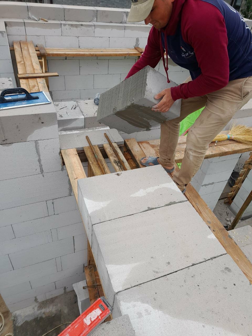

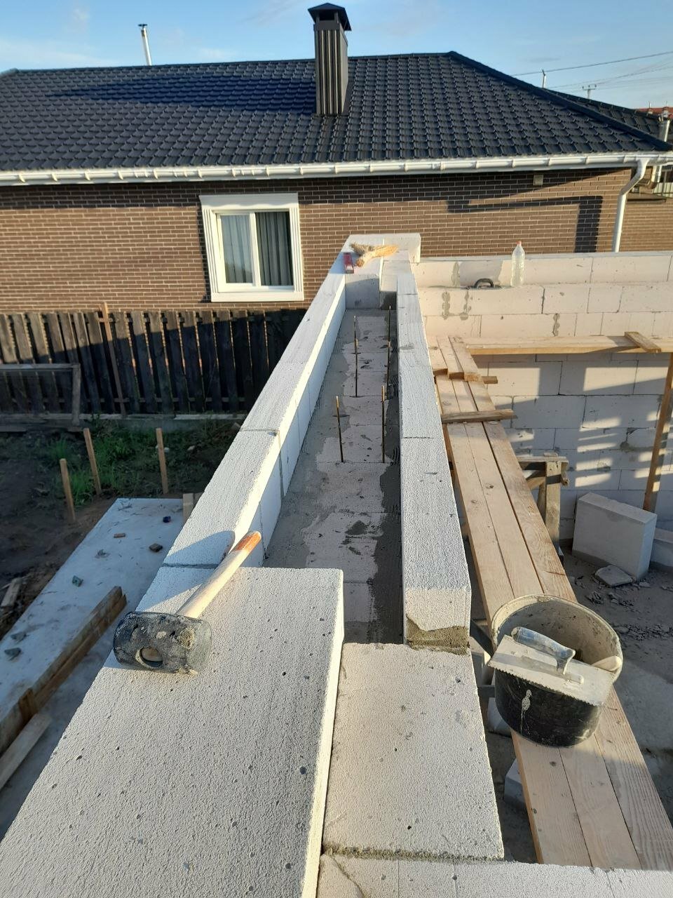

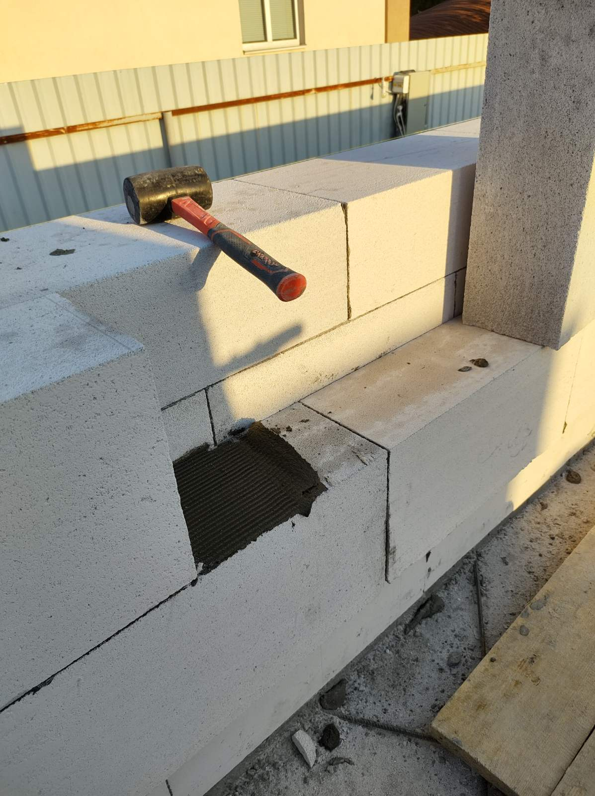

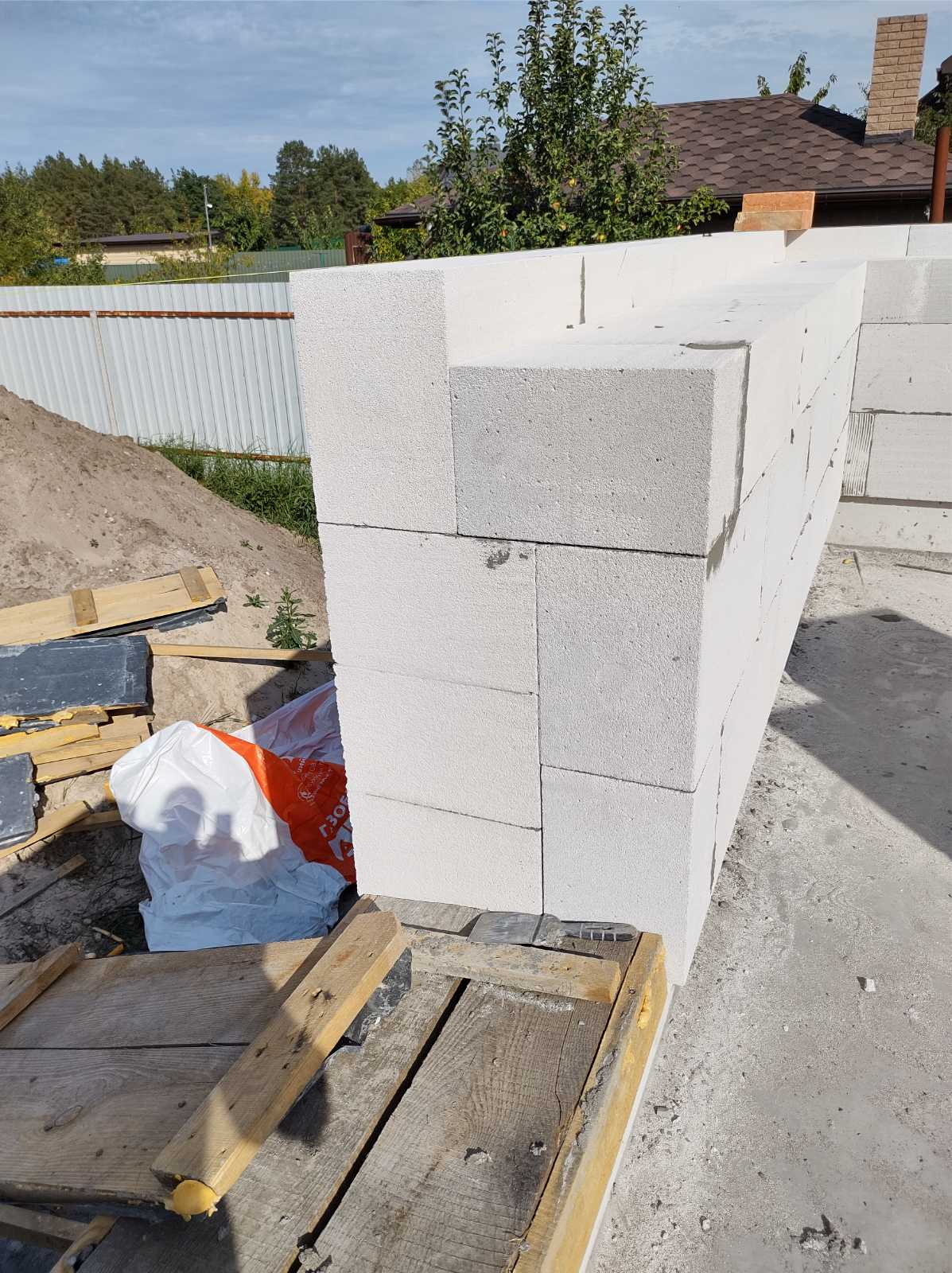

tansss Опубліковано: 25 серпня 2022 Автор Поділитись Опубліковано: 25 серпня 2022 (змінено) Сегодня выставили первые три ряда 200ой высоты, примонтируем 2 по 300, сделаю пару фоток... пока процесс норм. Чисто технологически такая конструкция проще укладки 500го! Вертикальная плоскость между слоями - не промазывается!!! ПлюсОм идёт то, что все швы (и горизонтальные и вертикальные) перекрыты, блок удалось достать только гладкий. Змінено 25 серпня 2022 користувачем tansss 5 Посилання на коментар Поділитися на інших сайтах More sharing options...

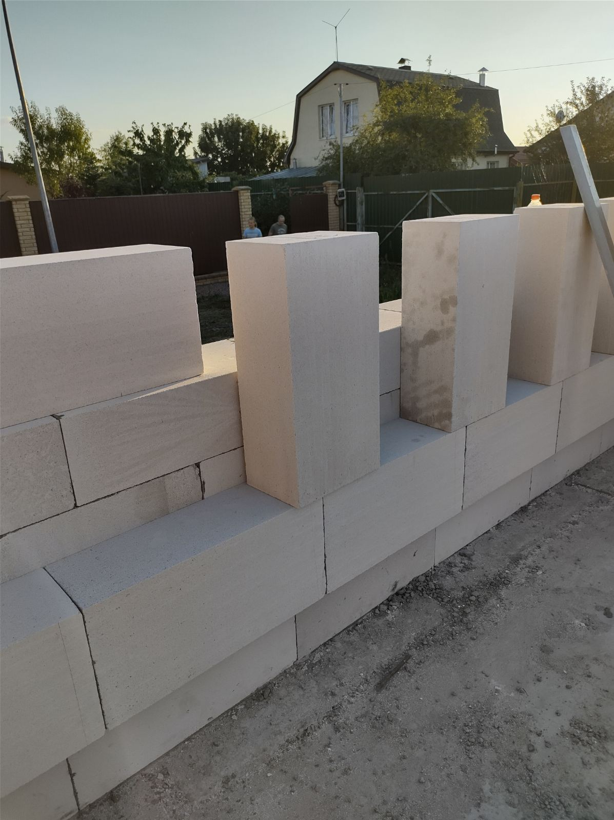

tansss Опубліковано: 25 серпня 2022 Автор Поділитись Опубліковано: 25 серпня 2022 Ну вот так примерно пока идёт процесс... 8 Посилання на коментар Поділитися на інших сайтах More sharing options...

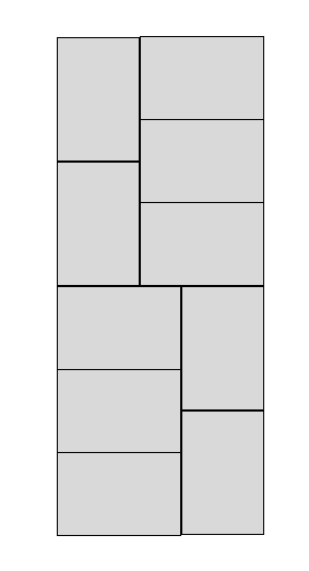

Gitan Опубліковано: 25 серпня 2022 Поділитись Опубліковано: 25 серпня 2022 Перевязка чем? Посилання на коментар Поділитися на інших сайтах More sharing options...
tansss Опубліковано: 25 серпня 2022 Автор Поділитись Опубліковано: 25 серпня 2022 6 минут назад, Gitan сказал: Перевязка чем? Не совсем понял вопрос... Ваапще то блоками дуг дружкой Посилання на коментар Поділитися на інших сайтах More sharing options...
Gitan Опубліковано: 25 серпня 2022 Поділитись Опубліковано: 25 серпня 2022 Вертикальные ряды будут меняться местами? Посилання на коментар Поділитися на інших сайтах More sharing options...
BugS Опубліковано: 25 серпня 2022 Поділитись Опубліковано: 25 серпня 2022 1 час назад, Gitan сказал: Вертикальные ряды будут меняться местами? 5 Посилання на коментар Поділитися на інших сайтах More sharing options...

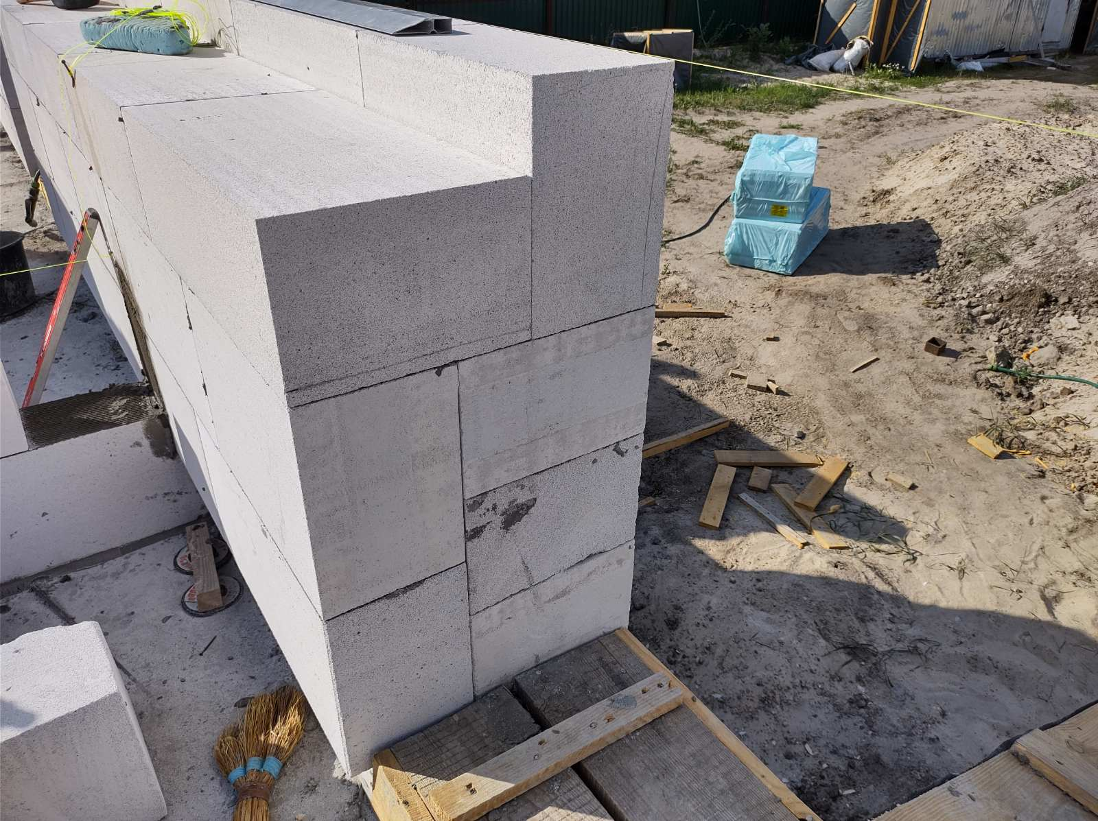

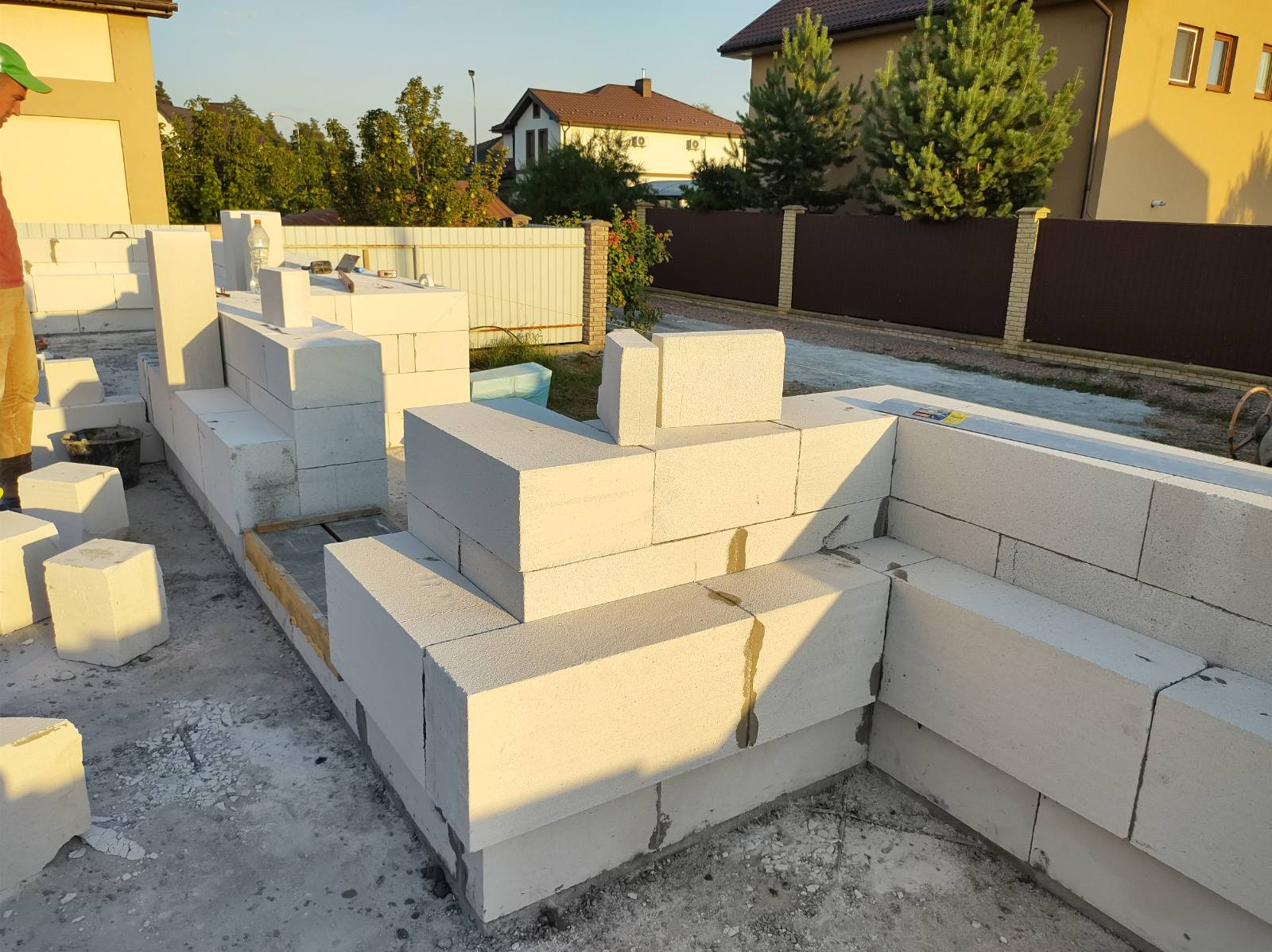

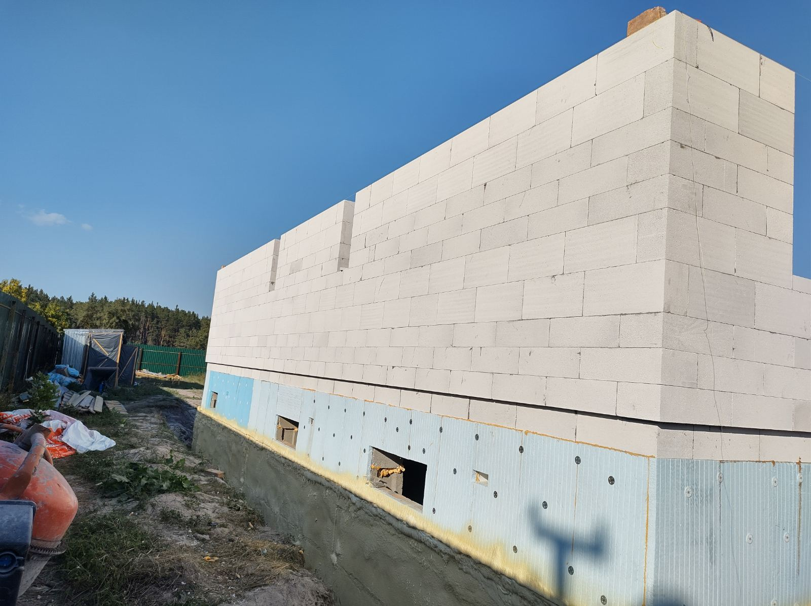

tansss Опубліковано: 26 серпня 2022 Автор Поділитись Опубліковано: 26 серпня 2022 Вот так это выглядит в натУре 10 Посилання на коментар Поділитися на інших сайтах More sharing options...

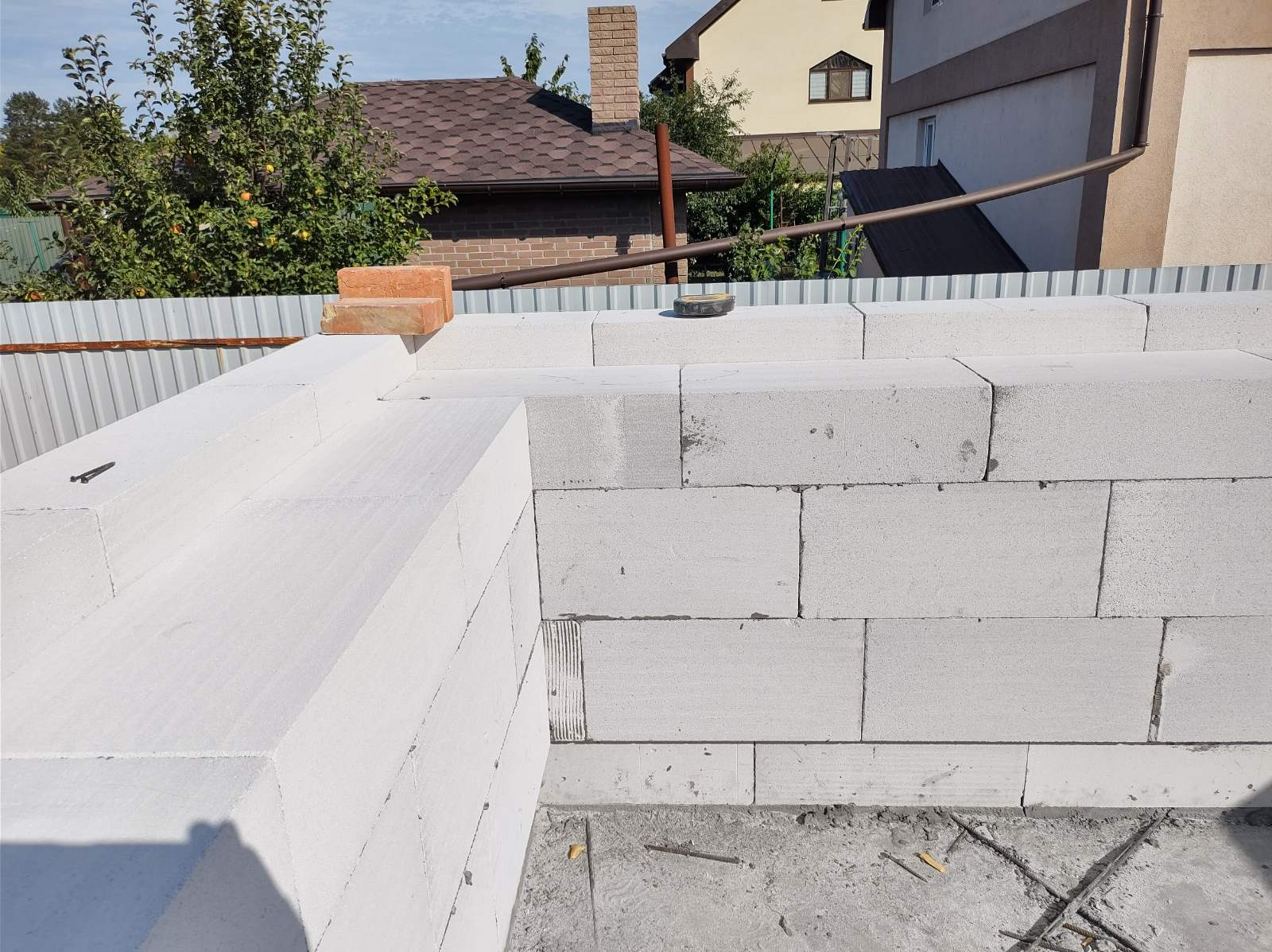

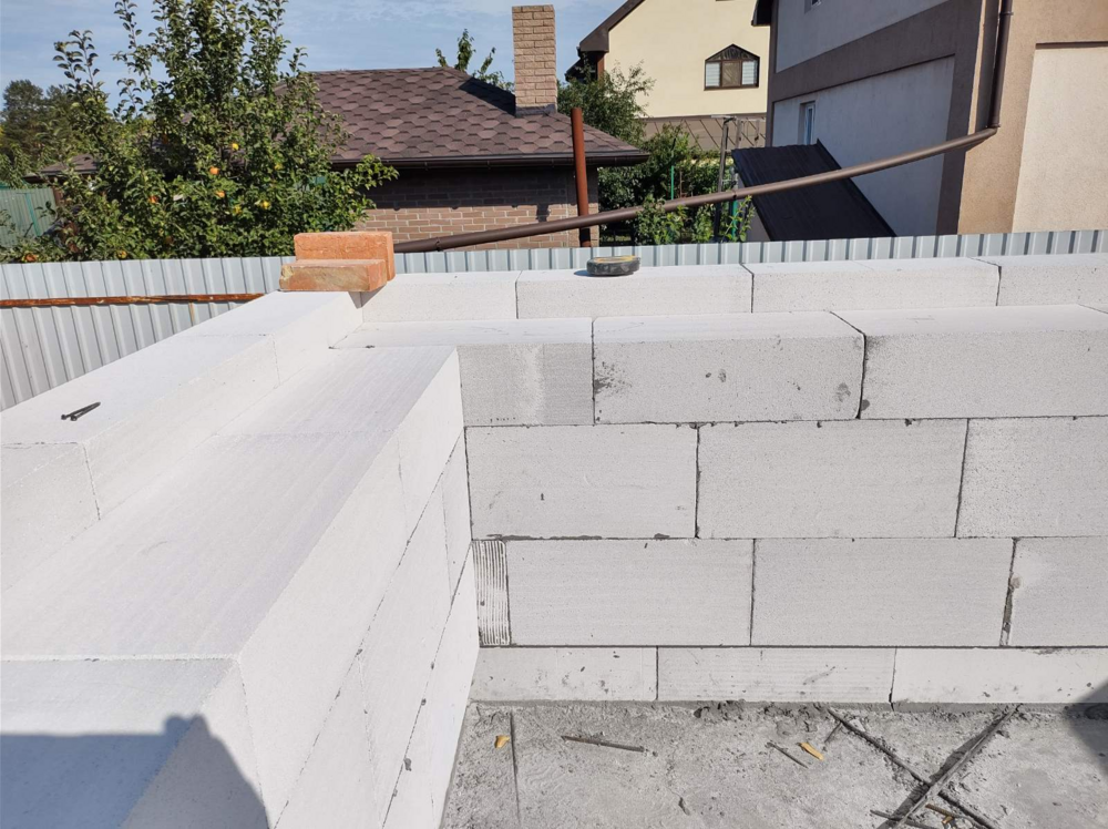

tansss Опубліковано: 1 вересня 2022 Автор Поділитись Опубліковано: 1 вересня 2022 Ну вот, добрался до перемычек и щас будем раскладывать их... посмотрим что получится! 3 Посилання на коментар Поділитися на інших сайтах More sharing options...
@ndrey_Z Опубліковано: 1 вересня 2022 Поділитись Опубліковано: 1 вересня 2022 46 минут назад, tansss сказал: Ну вот, добрался до перемычек и щас будем раскладывать их... посмотрим что получится! Уже дома с цокольными этажами пошли. Это будет одноэтажник? Посилання на коментар Поділитися на інших сайтах More sharing options...

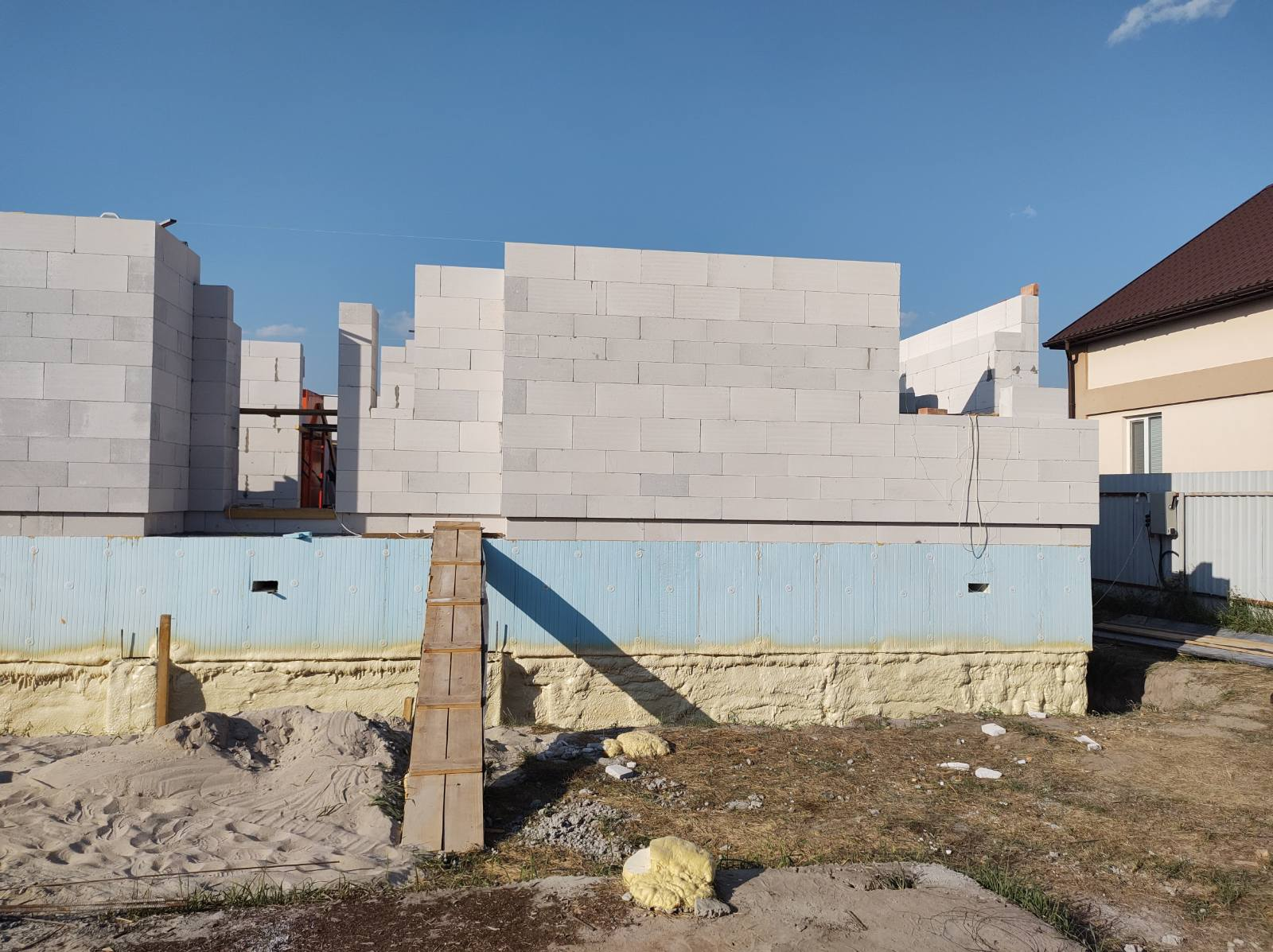

tansss Опубліковано: 1 вересня 2022 Автор Поділитись Опубліковано: 1 вересня 2022 1 час назад, @ndrey_Z сказал: Уже дома с цокольными этажами пошли. Это будет одноэтажник? Да, времена диктуют определённые реалии. Одноэтажник с цокольным этажом! Высота надземной части 1,2м 1 Посилання на коментар Поділитися на інших сайтах More sharing options...
@ndrey_Z Опубліковано: 1 вересня 2022 Поділитись Опубліковано: 1 вересня 2022 2 часа назад, tansss сказал: Да, времена диктуют определённые реалии. Одноэтажник с цокольным этажом! Высота надземной части 1,2м А фундамент уже был, или Вы занимались? Посилання на коментар Поділитися на інших сайтах More sharing options...
delic Опубліковано: 1 вересня 2022 Поділитись Опубліковано: 1 вересня 2022 4 часа назад, tansss сказал: Ну вот, добрался до перемычек и щас будем раскладывать их... посмотрим что получится! А на сколько свес блоков делали? Как рассчитывали допустимый в данном случае? Посилання на коментар Поділитися на інших сайтах More sharing options...
tansss Опубліковано: 1 вересня 2022 Автор Поділитись Опубліковано: 1 вересня 2022 (змінено) 48 минут назад, @ndrey_Z сказал: А фундамент уже был, или Вы занимались? Всё делал... от участка с бурьяном 24 минуты назад, delic сказал: А на сколько свес блоков делали? Как рассчитывали допустимый в данном случае? Свес по 5см внутрь и наружу что и для 200 и для 300 пролазит по нормам (макс 30%) Змінено 1 вересня 2022 користувачем tansss 1 Посилання на коментар Поділитися на інших сайтах More sharing options...

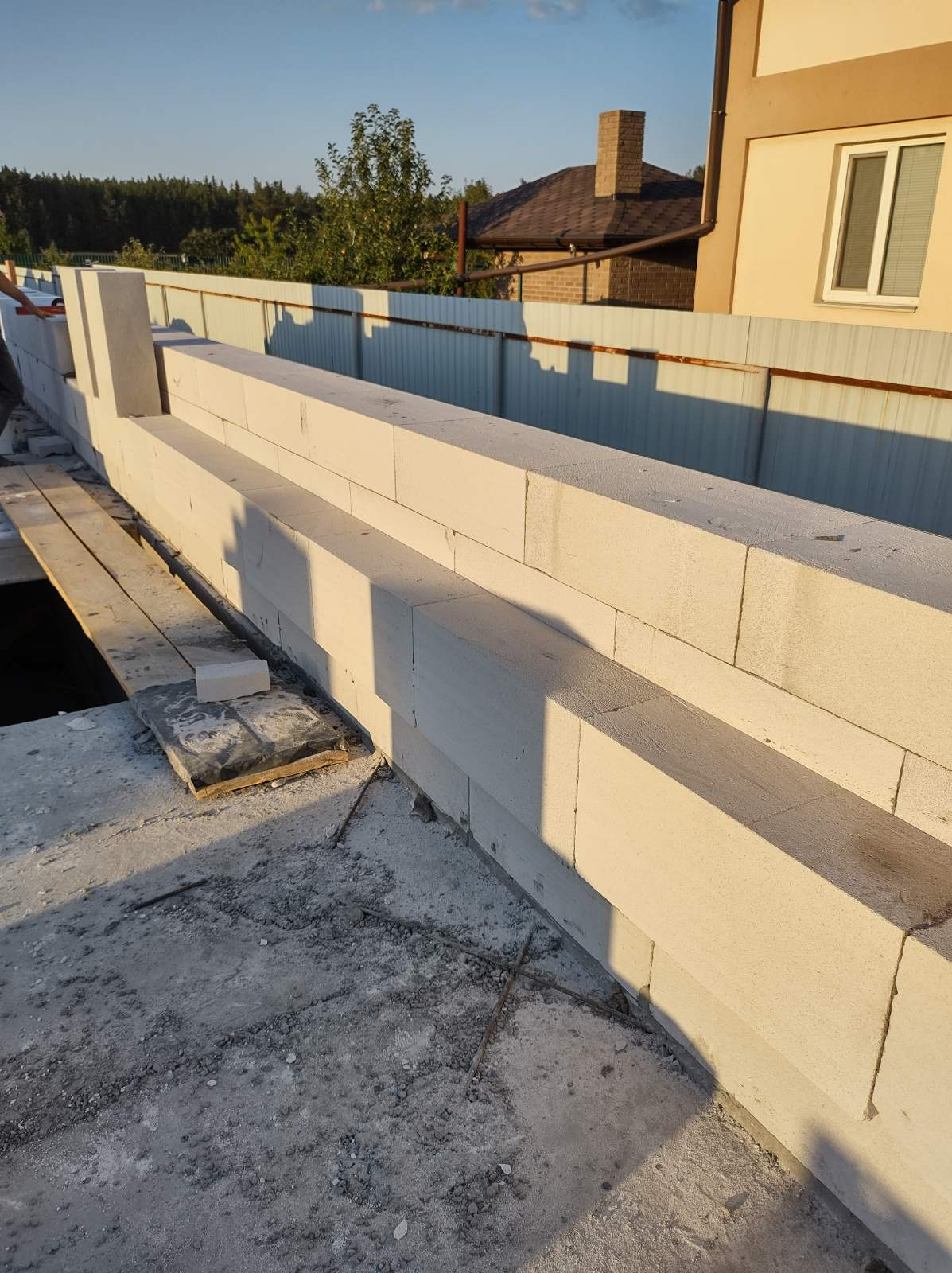

Tamburello Опубліковано: 2 вересня 2022 Поділитись Опубліковано: 2 вересня 2022 В 26.08.2022 в 17:05, tansss сказал: Вот так это выглядит в натУре так это уже не однослойная стена по факту-то. Посилання на коментар Поділитися на інших сайтах More sharing options...
tansss Опубліковано: 2 вересня 2022 Автор Поділитись Опубліковано: 2 вересня 2022 2 часа назад, Tamburello сказал: так это уже не однослойная стена по факту-то. Дык она никогда и не былА однослойной по факту... фасадная шпаклёвка-гб-гипс старт-гипс финиш-краска(обои там всякие) Посилання на коментар Поділитися на інших сайтах More sharing options...

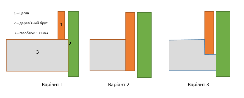

Antrate Опубліковано: 31 січня 2023 Поділитись Опубліковано: 31 січня 2023 (змінено) Вітаю. Будинок з дерева обкладений цеглою. Необхідно перекласти прибудову. Будувати буду з газоблоку 500 мм. Як правильно зробити примикання до існуючого будинку? Змінено 31 січня 2023 користувачем Antrate Посилання на коментар Поділитися на інших сайтах More sharing options...
tansss Опубліковано: 31 січня 2023 Автор Поділитись Опубліковано: 31 січня 2023 2 часа назад, Antrate сказал: Вітаю. Будинок з дерева обкладений цеглою. Необхідно перекласти прибудову. Будувати буду з газоблоку 500 мм. Як правильно зробити примикання до існуючого будинку? Я - за вар 1 1 Посилання на коментар Поділитися на інших сайтах More sharing options...

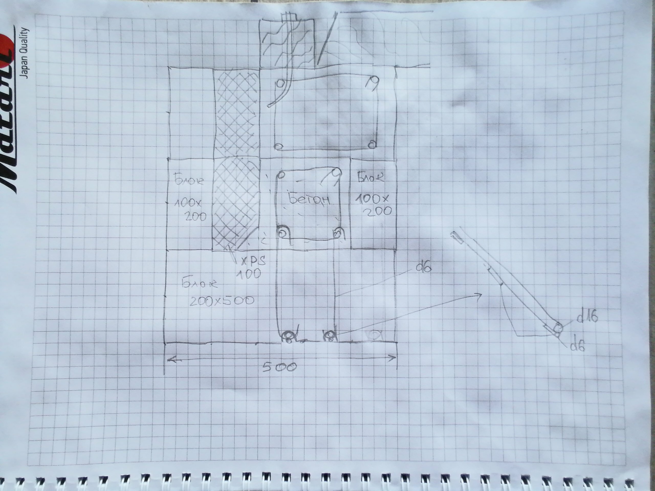

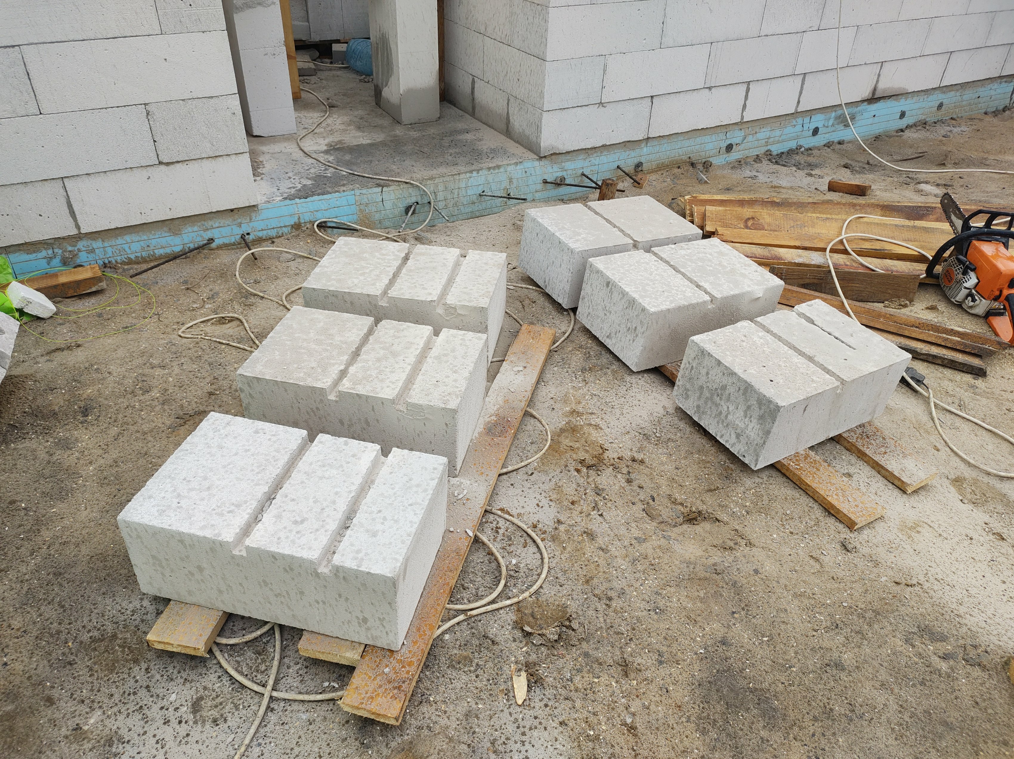

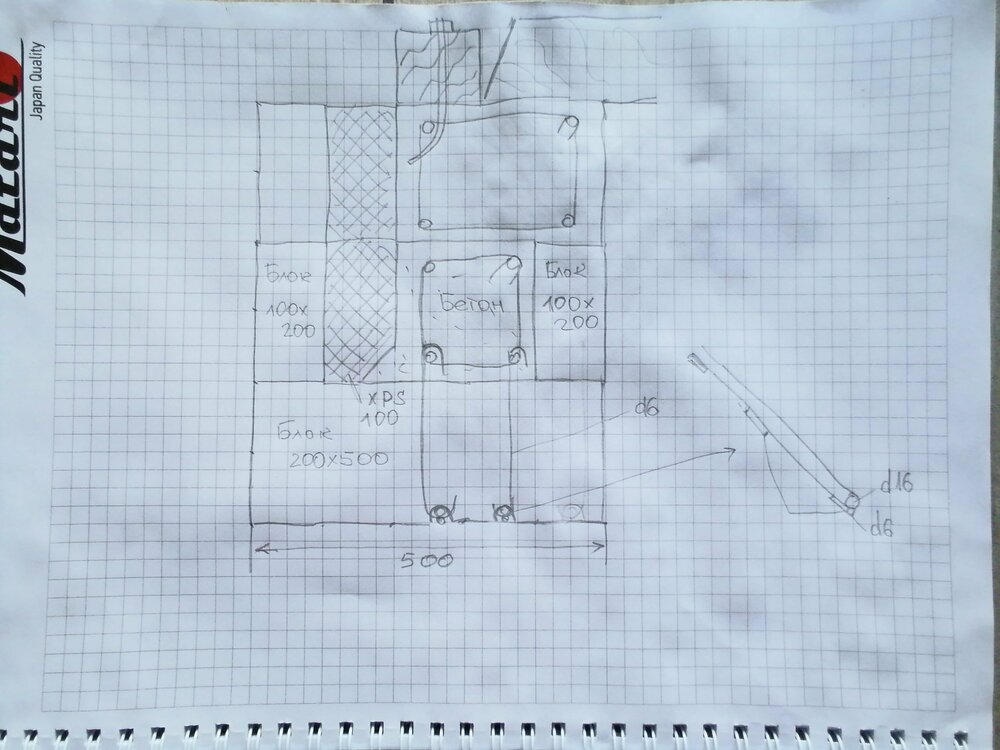

tansss Опубліковано: 15 липня 2023 Автор Поділитись Опубліковано: 15 липня 2023 (змінено) Приветствую, друзья Давненько не было чего то новенького, ну вот и пришло время... Несколькими страницами ранее обсуждалась конструкция перемычки в однослойной стене с доп утепление и высказывались опасения появления трещины в полке у-блока. Долго размышлял над этим узлом и пришло решение сочетающее в себе несколько давно известных приёмов но с небольшими доработками. В реализации показала себя отлично, оказалось технологичненько. Фишка в том, что арматура под блоками подвешивается в бетон перемычки... Змінено 15 липня 2023 користувачем tansss 2 1 Посилання на коментар Поділитися на інших сайтах More sharing options...
@ndrey_Z Опубліковано: 15 липня 2023 Поділитись Опубліковано: 15 липня 2023 6 часов назад, tansss сказал: Приветствую, друзья Давненько не было чего то новенького, ну вот и пришло время... Несколькими страницами ранее обсуждалась конструкция перемычки в однослойной стене с доп утепление и высказывались опасения появления трещины в полке у-блока. Долго размышлял над этим узлом и пришло решение сочетающее в себе несколько давно известных приёмов но с небольшими доработками. В реализации показала себя отлично, оказалось технологичненько. Фишка в том, что арматура под блоками подвешивается в бетон перемычки... А может тогда эти шпильки "подвесить" сразу в бетон армпояса (без промежуточной перемычки посредине)? Посилання на коментар Поділитися на інших сайтах More sharing options...
tansss Опубліковано: 15 липня 2023 Автор Поділитись Опубліковано: 15 липня 2023 1 час назад, @ndrey_Z сказал: А может тогда эти шпильки "подвесить" сразу в бетон армпояса (без промежуточной перемычки посредине)? Пояс это опция. Не всегда пояс прям над перемычкой. И наоборот иногда перемычка+пояс необходимы из-за большого пролёта. Я и так решил подвесить д16 на крючки потому как на ней висит полный ряд блоков хоть и приклееных сверху к бетону, нагрузить её ещё... Ну такоэ!? 1 1 Посилання на коментар Поділитися на інших сайтах More sharing options...

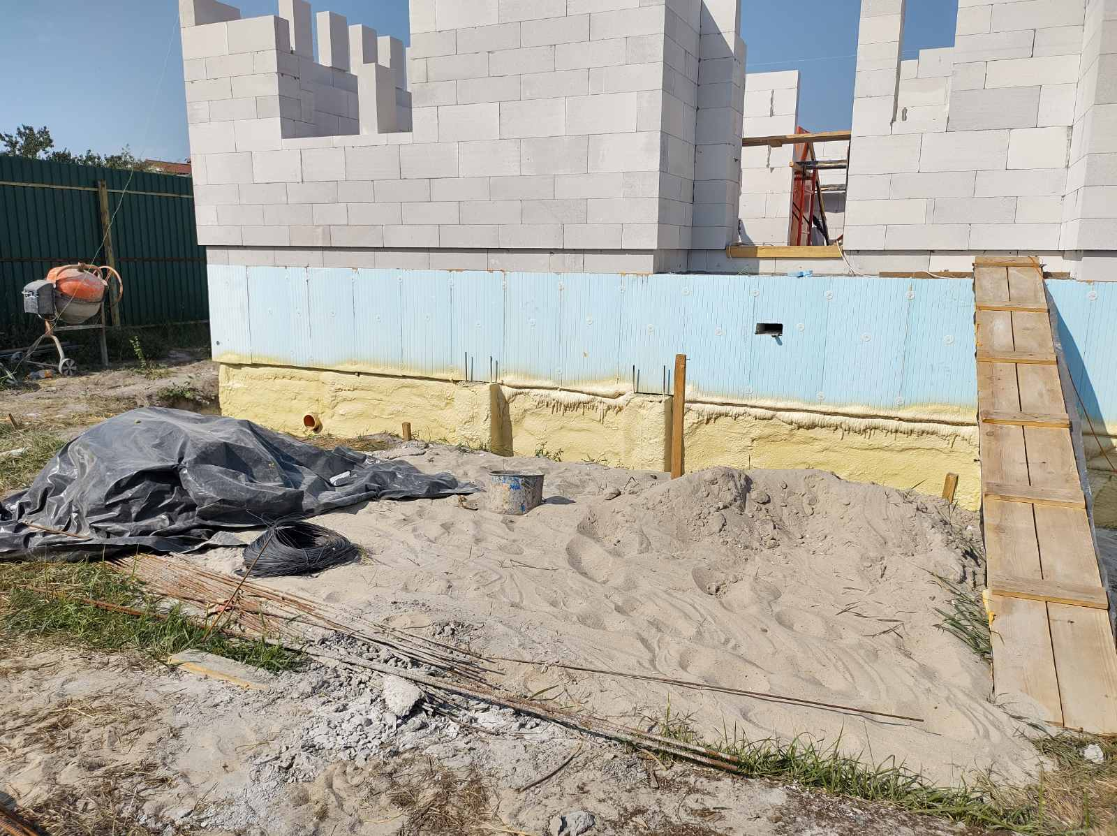

tansss Опубліковано: 7 квітня 2024 Автор Поділитись Опубліковано: 7 квітня 2024 (змінено) Итак, небольшой отзыв по этому домику что в крайних постах за прошедшую зиму. Это второй дом у человека для родственников, его дом из 500Д300, остальное одинаково. По его мнению разницы в потерях почти не заметно. Такой разницей можно пренебречь. Змінено 7 квітня 2024 користувачем tansss 1 Посилання на коментар Поділитися на інших сайтах More sharing options...
delic Опубліковано: 7 квітня 2024 Поділитись Опубліковано: 7 квітня 2024 47 хвилин тому, tansss сказав: Итак, небольшой отзыв по этому домику что в крайних постах за прошедшую зиму. Это второй дом у человека для родственников, его дом из 500Д300, остальное одинаково. По его мнению разницы в потерях почти не заметно. Такой разницей можно пренебречь. Це щодо 500мм стіна з декількох блоків в порівнянні з 500мм одним блоком? А там де декілька блоків, там теж D300? Посилання на коментар Поділитися на інших сайтах More sharing options...
