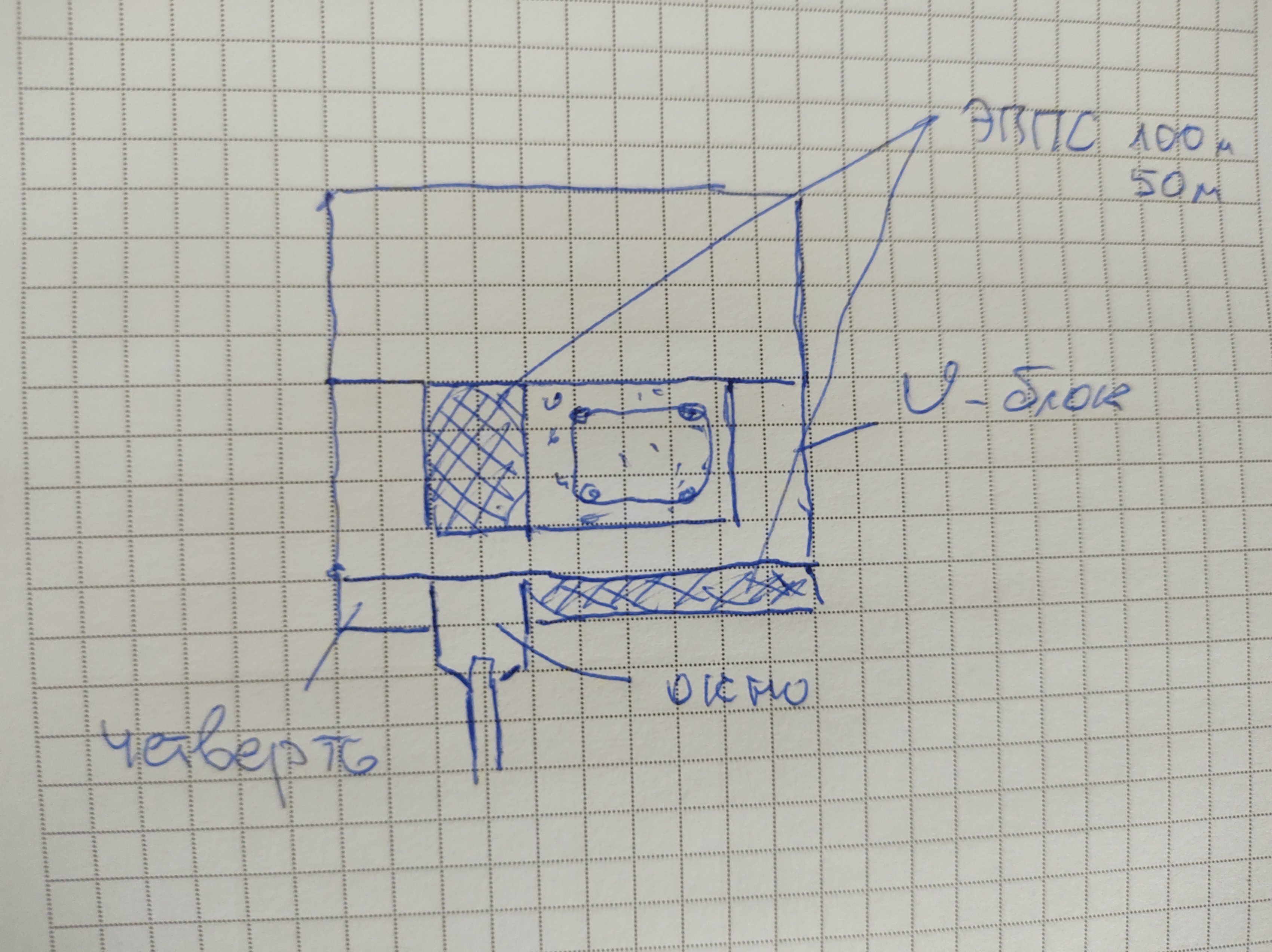

Maryan_bhfz Опубліковано: 16 серпня 2021 Поділитись Опубліковано: 16 серпня 2021 1 минуту назад, Tamburello сказал: так тогда уж и центральную часть заполнить ГБ блоком, уложенным на бок. всё ж одинаковость поверхности стены это лучше, чем стыки разнородных материалов. Да, в случае перемычки как по мне то отличный и простой вариант Посилання на коментар Поділитися на інших сайтах More sharing options...

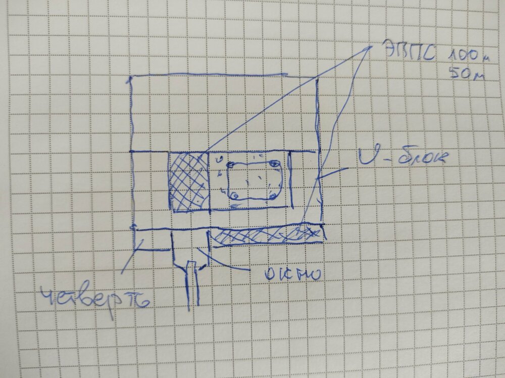

tansss Опубліковано: 16 серпня 2021 Автор Поділитись Опубліковано: 16 серпня 2021 2 минуты назад, Maryan_bhfz сказал: Да, в случае перемычки как по мне то отличный и простой вариант А как с энергоэффективностью? Вставьте в эту конструкцию утеплитель .... и все вопросы отпадут - держаться ничего не будет! Все эти колхозные варианты перемычек - для стен под утеплитель. 1 Посилання на коментар Поділитися на інших сайтах More sharing options...
Tamburello Опубліковано: 16 серпня 2021 Поділитись Опубліковано: 16 серпня 2021 7 минут назад, tansss сказал: А как с энергоэффективностью? Вставьте в эту конструкцию утеплитель .... и все вопросы отпадут - держаться ничего не будет! Все эти колхозные варианты перемычек - для стен под утеплитель. так и в заводских Ублоках бетон это не про энергоэффективность. Посилання на коментар Поділитися на інших сайтах More sharing options...
Maryan_bhfz Опубліковано: 16 серпня 2021 Поділитись Опубліковано: 16 серпня 2021 (змінено) 28 минут назад, tansss сказал: А как с энергоэффективностью? Вставьте в эту конструкцию утеплитель .... и все вопросы отпадут - держаться ничего не будет! Все эти колхозные варианты перемычек - для стен под утеплитель. Так u-блок полученный методом выпиливания от такого же полученного склеиванием трёх перегородочных по теплосопротивлению никак отличатся не будут. Но склеить проще, чем выпиливать, как по мне) Змінено 16 серпня 2021 користувачем Maryan_bhfz 1 Посилання на коментар Поділитися на інших сайтах More sharing options...
tansss Опубліковано: 16 серпня 2021 Автор Поділитись Опубліковано: 16 серпня 2021 23 минуты назад, Tamburello сказал: так и в заводских Ублоках бетон это не про энергоэффективность. И об этом я тоже писал в теме... потому - самопильный пока единственный надёжный и рабочий вариант! 1 Посилання на коментар Поділитися на інших сайтах More sharing options...
tansss Опубліковано: 16 серпня 2021 Автор Поділитись Опубліковано: 16 серпня 2021 (змінено) 26 минут назад, Tamburello сказал: так и в заводских Ублоках бетон это не про энергоэффективность. И об этом я тоже писал в теме... потому - самопильный пока единственный надёжный и рабочий вариант! 5 минут назад, Maryan_bhfz сказал: Но склеить проще, чем выпиливать, как по мне) Попробуйте склеить и потом вставить утеплитель и залить. Проходили уже Змінено 16 серпня 2021 користувачем tansss 1 Посилання на коментар Поділитися на інших сайтах More sharing options...
gershpion Опубліковано: 16 серпня 2021 Поділитись Опубліковано: 16 серпня 2021 А в чому проблема? Такі блоки можна клеїти на клей-піну, там він не буде нести якісь навантаження на стиснення, а висихає такий клей швидко і тримає добре. Це мої припущення, сам я так не пробував, але вроді проблем не бачу. Посилання на коментар Поділитися на інших сайтах More sharing options...
Tamburello Опубліковано: 16 серпня 2021 Поділитись Опубліковано: 16 серпня 2021 9 минут назад, tansss сказал: И об этом я тоже писал в теме... потому - самопильный пока единственный надёжный и рабочий вариант! так он по термоэффективности в таких же подполах, как и у клеянного из перегородочных. но в производстве работ и в минимизации отходов выигрывает. 1 Посилання на коментар Поділитися на інших сайтах More sharing options...
Tamburello Опубліковано: 16 серпня 2021 Поділитись Опубліковано: 16 серпня 2021 10 минут назад, tansss сказал: Попробуйте склеить и потом вставить утеплитель и залить. Проходили уже а что даст утеплитель только с одного бока? сверху и снизу ж его нету... Посилання на коментар Поділитися на інших сайтах More sharing options...
tansss Опубліковано: 16 серпня 2021 Автор Поділитись Опубліковано: 16 серпня 2021 вот эффективный узел 3 Посилання на коментар Поділитися на інших сайтах More sharing options...
Tamburello Опубліковано: 16 серпня 2021 Поділитись Опубліковано: 16 серпня 2021 11 минут назад, tansss сказал: вот эффективный узел довольно сомнительный узел в комплексе. - утеплитель сбоку не решает проблему охлаждения бетона по верхней и нижней грани. - утеплитель сбоку ослабляет прочность на отрыв и скалывание газобетонной ленты с внейшней стороны. - крепление рамы окна куда? закладывать длинные полосы и анкерить их в бетон? ок. но тогда получаем прямой мостик холода с улицы до бетона. - тонкая полоска висящая в воздухе и утеплитель уменьшает несущую площадь стены. стена на всю шуирину несущую способность восстановит на втором ряду над бетонной перемычкой. и два ряда с оконной четвертью над окном получаем место, которое трещать должно изо всех сил. Посилання на коментар Поділитися на інших сайтах More sharing options...
gershpion Опубліковано: 16 серпня 2021 Поділитись Опубліковано: 16 серпня 2021 а навіщо еппс знизу перемички в середині приміщення? Посилання на коментар Поділитися на інших сайтах More sharing options...
Tamburello Опубліковано: 16 серпня 2021 Поділитись Опубліковано: 16 серпня 2021 14 минут назад, gershpion сказал: а навіщо еппс знизу перемички в середині приміщення? ну, чтобы даже самый дешевый тепловизор не показывал на фото-видео холодные откосы вокруг окон в энергоэффективной стене. Посилання на коментар Поділитися на інших сайтах More sharing options...
tansss Опубліковано: 16 серпня 2021 Автор Поділитись Опубліковано: 16 серпня 2021 25 минут назад, gershpion сказал: а навіщо еппс знизу перемички в середині приміщення? Обсуждали вот тут 1 Посилання на коментар Поділитися на інших сайтах More sharing options...

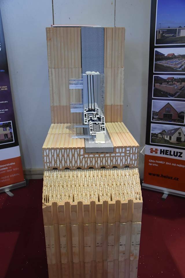

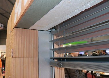

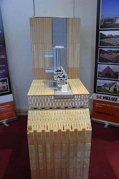

HELUZ FAMILY Опубліковано: 16 серпня 2021 Поділитись Опубліковано: 16 серпня 2021 Не обращаем внимания на материал. Вот как должно быть - узлы с теплыми мостами по всей "коробке"...пример утепления оконного проема по периметру(без мост.холода) Окно должно стать в утеплитель (по периметру проема) 1 Посилання на коментар Поділитися на інших сайтах More sharing options...
Tamburello Опубліковано: 16 серпня 2021 Поділитись Опубліковано: 16 серпня 2021 7 минут назад, HELUZ FAMILY сказал: Вот как должно быть - узлы с теплыми мостами по всей "коробке"... т.е. вы предлагаете по всей коробке треть стены исключить из ограждающего контура. ну, в принципе, это похоже на план, чо. Посилання на коментар Поділитися на інших сайтах More sharing options...

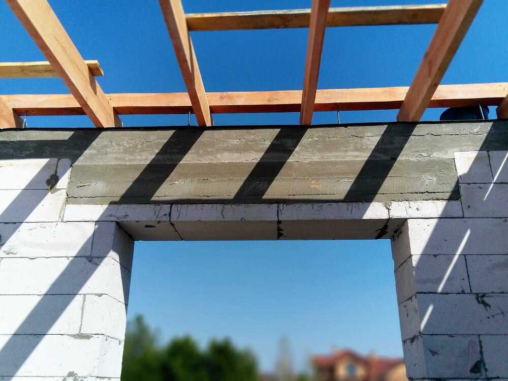

MAESTRO DNEPR Опубліковано: 16 серпня 2021 Поділитись Опубліковано: 16 серпня 2021 А можно и вот так... Посилання на коментар Поділитися на інших сайтах More sharing options...
Tamburello Опубліковано: 16 серпня 2021 Поділитись Опубліковано: 16 серпня 2021 18 минут назад, MAESTRO DNEPR сказал: А можно и вот так... можно. но бессмысленно. сразу над балкой перемычки армопояс. ГГ в таких случаях рекомендует отказываться от дублирования бетонных балок 1 1 Посилання на коментар Поділитися на інших сайтах More sharing options...
