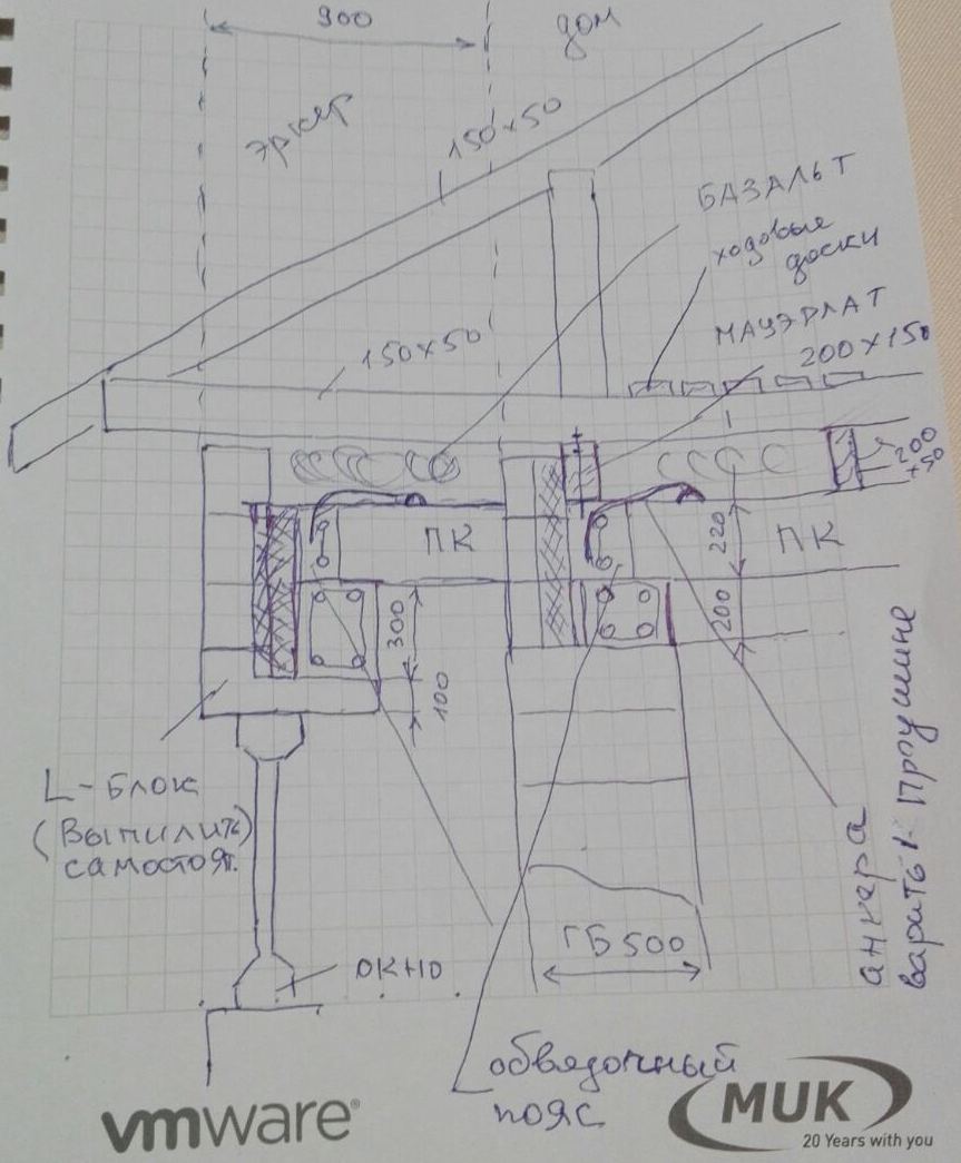

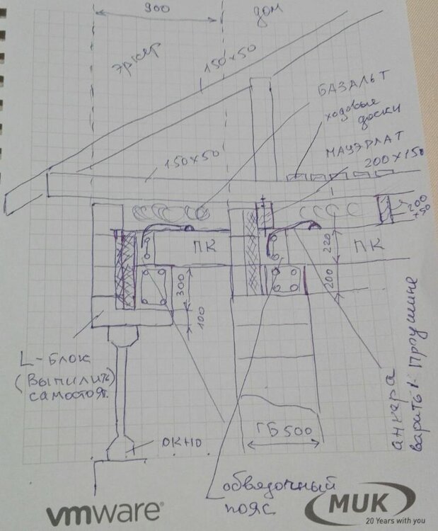

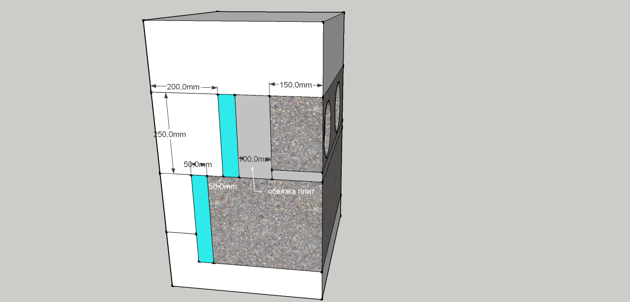

Обычно пояс делается 100ГБ+100ЭППС+300ЖБ. Эти 300 жб -120 под ПК и 180 с выпусками под обливочный пояс.
Получается изнутри БЕЗ газоблока? Опалубка деревянная? Ну или ОСП.
50 мм ЭППС совсем мало? Чего-то мне сомнительно 300 армопояс. Наваяла 350. Думаю и сомневаюсь.
И как тогда та сторона, где плиты НЕ лежат? Есть блок 200х250.
Не совсем понял, почему у вас не получается?

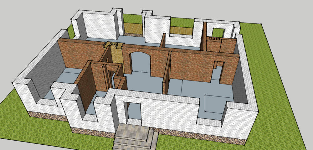

Если делать так, как Вы предложили - не получается. У меня два прямоугольных эркера (с двух сторон). Крышей хочу накрыть ОДНОЙ плоскостью в 30 градусов. Поэтому по армопоясу нужно еще 2 ряда газоблока + армопояс для мауэрлата. Тогда все ложится и окна Не перекрываются широкими свесами (800).
Но у вас вроде ПК по 800мм, попасть можно почти куда угодно!
Ну да, не в этом дело. После армопояса и укладки плит эркеры далее не растут вверх. По ним мауэрлат сразу ложится. Получается мауэрлат в 2 уровнях.

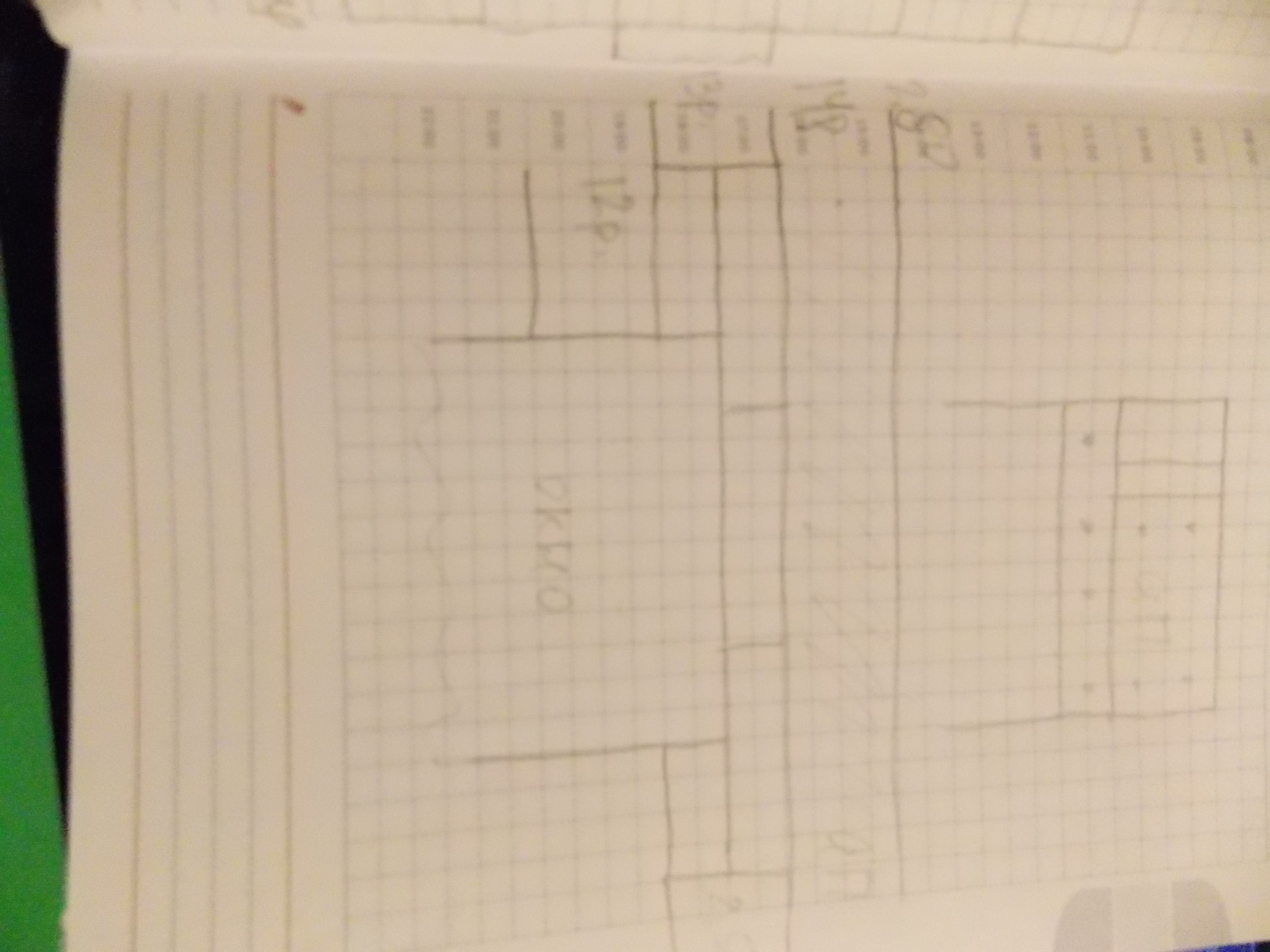

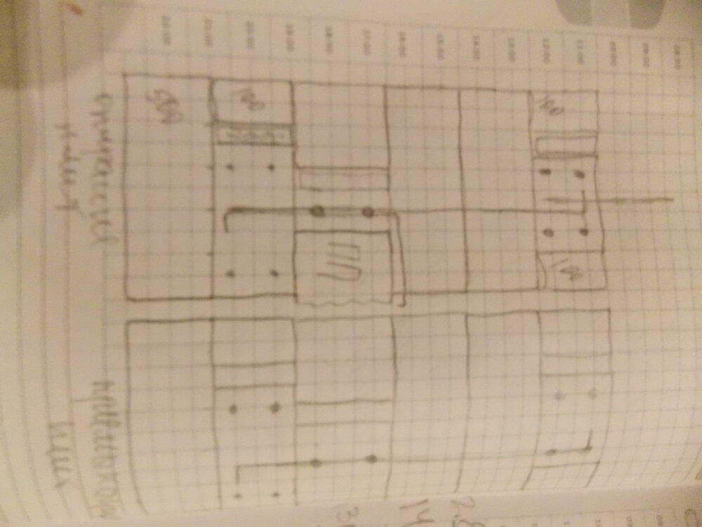

Там где плиты примыкают боковой поверхностью - делаем также как и на стороне опирания? Или можно просто блок 500? И можно ли так сделать перемычку над окнами? Самое большое 2100 в ширину. Т.е. сначала 100мм снизу армируем 3-4 нити. ложим эту перемычку, а затем общий армопояс по всему периметру дом+несущая.
Если вы наполягаете на своей, там есть нюансы
Я не настаиваю. но так как вы предложили - не получается из-за желания накрыть дом и выступающую часть эркера одной плоскостью крыши. Кры шу не хочу ломать.

Какие? Так как наваяла - можно?

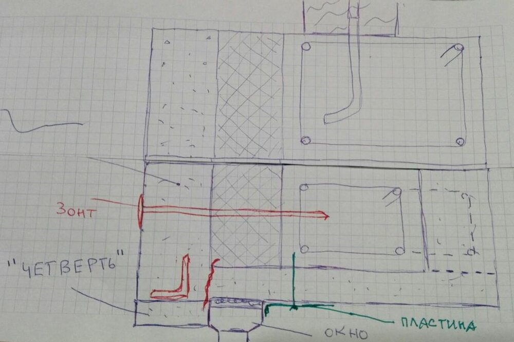

Ну да. Смущает 2 момента: 1 - 100 блок+ ЭППС в 2 и 3 ряда не связан со стеной и армопоясом. 2 - выступающие за фасад части горизонтальной доски 150. Кобылки будут без подшивы - открытые.
На армопояс под плиты буду заказывать бетонанасос. У нас это удовольствие дороже, чем в Киеве. Ну то таке. На второй армопояс - нет. Там объем совсем небольшой - за день справимся. Арматуру какую обычно применяют?
Да, есть такой момент, бывает что там появляются деформации. Но это касается только мест НАД перемычками в У-блоки. Для избежания, снаружи 100мм ГБ насквозь через ЭППС дюбелится зонтом 300мм с метал. сердечником или стеклопластиковой ар-рой к бетонам! Хоть до, хоть после заливки.
Это - проблема надуманная и техническими методами - не решается :)

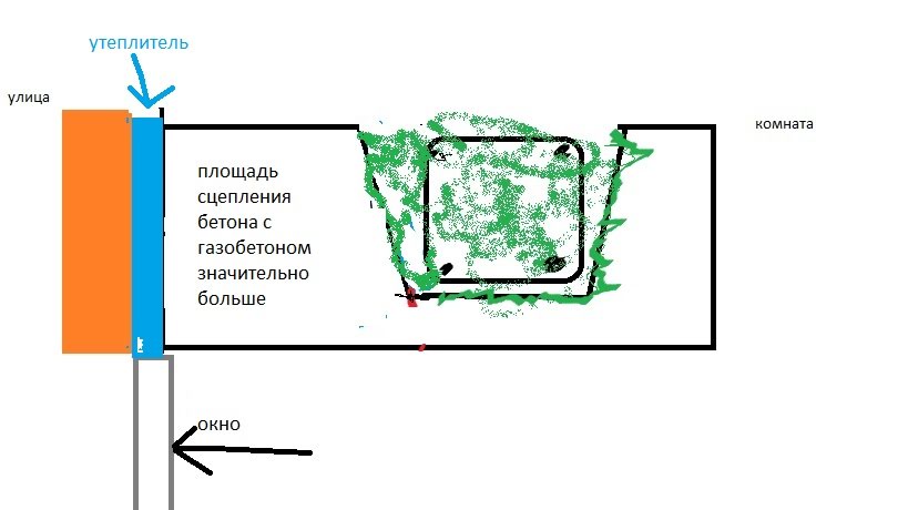

Добрый день! Можно эти моменты подробнее? Вы на доме, который сейчас строится скоро будете перемычки заливать и армопояс. Можно все подробнее сфотать? Армирование и прочее. Будет очень полезно.

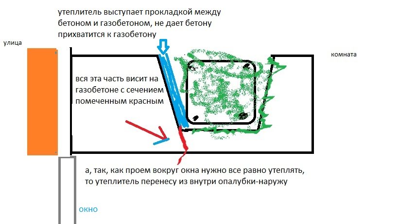

И еще: за счет чего держится вырезанный блок Г-образный в оконных проемах?
И еще один вопрос: в качестве утеплителя в перемычках и армопоясе что применяем? ЭППС или можно просто пенопласт белый? И толщина - насколько 5 см этого утеплителя соответствуют норме? (У нас в Кривом Роге чуть теплее, чем в Киеве - градусов на 5). Если считать все вместе - газоблок 100 и 50 утеплитель. Объясню почему 50 мм: окна устанавливаются 150 мм от наружной части. Если утеплителя 100 мм - как раз попадаем сверху в него.
Вы не учли монтажную пластину :) там нет ни каких проблем.

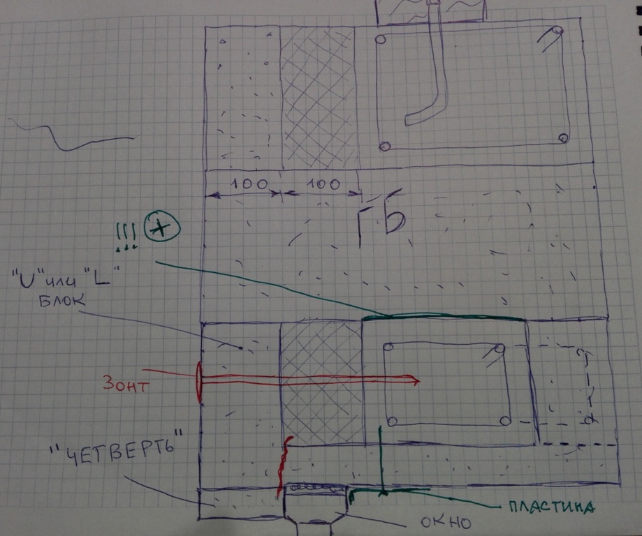

Фотки не всегда передают нюансы... А дьявол как обычно - в деталях! "У" или "Л" блок держится за счёт сцепления с бетоном, но!!! иногда по красной линии могут возникать трещины, особенно если пояс сразу над перемычкой (как я предлагал в Вашем варианте, см эскиз выше в посте 133), поэтому иногда нужно дюбелить (по аналогии с техникой монтажа аэрок энерджи) или вставить уголок или арматуру.
ВАЖНО! бетон перемычки по зелёной линии "!!! +" должен быть в плюсе по высоте!
Все эти "танцы-манцы" нужны если фасадная отделка "боится" разнородных материалов. Если не боится то просто ЭППС и не надо мучатся с "У"шками и тд. :)

Теперь понемногу все стает на свои места. У вас есть фото этого дюбеля? Как его потом спрятать в штукатурку? Я все еще надеюсь сделать тонкослойную. И я иду позже вас по стройке - вернее вы опередили. Закончила 9 ряд. С проемами оконными определилась - буду делать так, как вы предложили. Только резать конечно будет долго.
И как все таки с 50 мм утеплителя - совсем мало? Просто если его достаточно - у меня есть блок 250 мм одна паллета - как раз хватает на обвязку плит. То с применением утеплителя 50 мм там все перевязывается.
Не совсем поняла как уголок туда вставить. Штробим газоблок ДО монтажа, вставляем уголок на клей с опорой на стену? Потом монтируем четверти? Так?

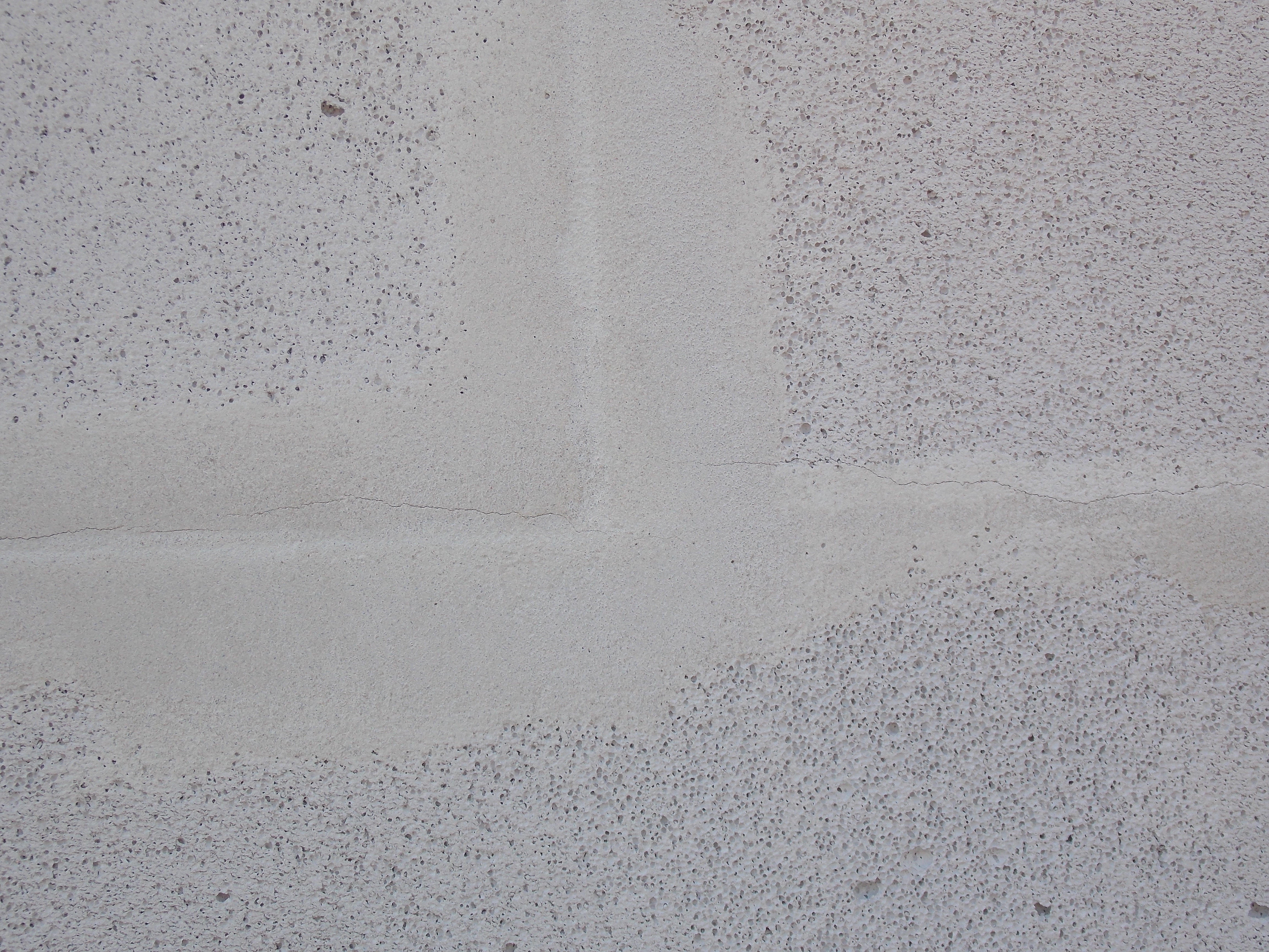

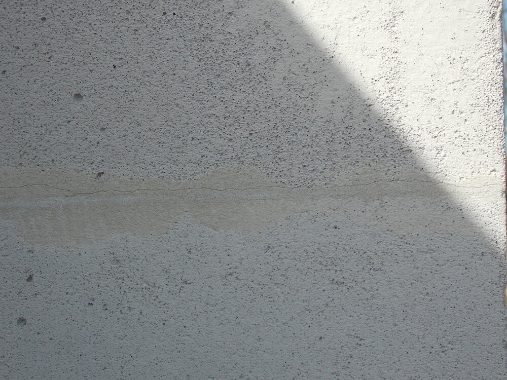

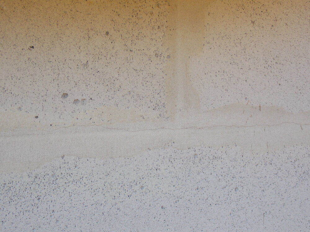

Еще возник вопрос интересный. После зимы внимательно осмотрела все стены. На некоторых рядах появились трещинки совсем тонкие по горизонту. И я внутри осенью делала эксперимент с клеем- стену штукатурила для пробы. Было интересно посмотреть что будет после зимы. Клей тот же кладочный белый полимин. Сама штукатурка нормально перезимовала - она не была ничем прикрыта. Но в паре мест такие же трещинки присутствуют. Что это - усадка?
Точно. Не учла. Но зная как у нас обычно все делают, не хочу на нее возлагать больших надежд. Вроде производителя окон выбрала нормального, но... Хочешь сделать хорошо - сделай сам. (За редким исключением).
Если же утеплителя 50 мм хватает, то узел у меня идет с перевязкой, хоть и небольшой.

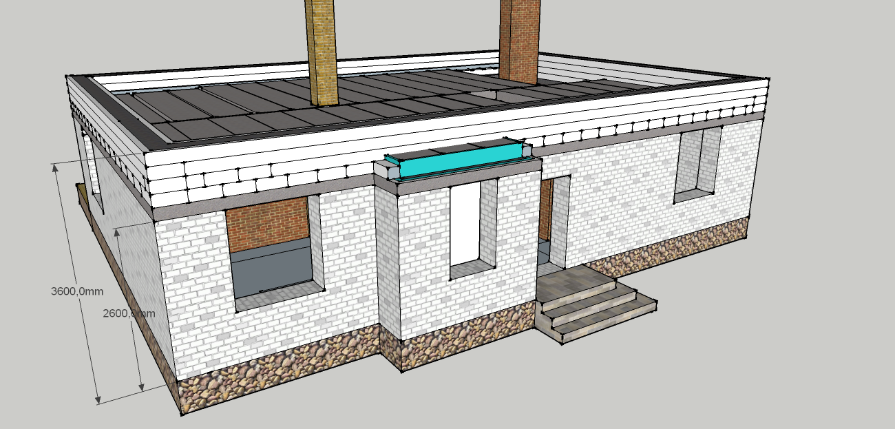

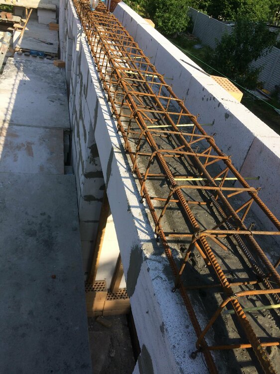

И еще: как армируете перемычки? Т.е. Интересует сечение арматуры и количество, в т.ч. и хомутов. У меня то плиты будут. И самый большой проем 2100. Вот и думаю.
Да. Я тоже побоялся, что Ублок может треснуть. Уж очень тонкая шейка. Поэтому я решил не закладывать в Ублок ЭППС. Но у меня вентфасад из кирпича. Вокруг окон буду утеплять минватой зазор между ГБ и кирпичем.

и да-я сместил бетон в комнату, чтоб слой газобетона был потолще со стороны улицы
Конечно мало, 100 - на грани, 50 вааще ниочём. Ряд с обливочным поясом - ещё куда ни шло :)
Так точно!
Белый полимин П-65 С ПЕРЛИТОМ!!!??? если мне не отшибло память!
Перлит 0 афигенно набирает и удерживает влагу (из него кошачий туалет делают :) кстати) Вот он набрал влаги и его зимой немного порвало, благо зима такая себе была. Я никогда-никогда не использую клей на перлите.
проёмы до 1,5м 4*д12 хомут через 0,3м, проём до 2,0-2,2 5*12. Это технологическое армирование всё если у вас там нет какойнить доп нагрузки над проёмом.
Если над "У" блоком есть ряд и более кладки то отлично держится, если как на эскизе в посте 139 - бывает, лучше поддержать!
Проблема этого тонкого места не решилась только. Хорошо если в оконном проеме сечения и армирования армопояса будет достаточно. Думаю еще над вариантами. У меня плиты.
В прошлом году хотела утеплить квартиру-сталинку. Стена в 2 кирпича красного. Фирма просчитывала (надеюсь просчитывали) уже по новым нормам. Для Кривого Рога - достаточно 8 см пенопласта белого. Речь шла о нем. У нас просто рядом УТОС(общество слепых) производит - цены намного ниже.
По этой причине и думала, что 5 см+10 газоблока как раз и будут равны. Нужно еще раз просчитать.
Вроде нет. Я по крайней мере не видела там перлита в составе. Уточню потом. Но думаю не в этом причина. Трещинки только по одному ряду и только горизонтальные. А я же и вертикальные стыки мазала. У меня гладкий блок. Причем вертикальные швы получаются толще горизонтальных.

У меня сверху перемычек идёт армопояс под перекрытие. Но только два проема окна находятся под тем местом, где на армопояс опираются плиты. Эти окна с санузле 0.75 метра и боковое окно кухня. 1 метр.
Над этими перемычками нормальный армопояс с нормальным армированием.
Над проемами уже и не помню. Вроде 4 прутка 12 мм и два прутка 14 мм
Или 4 шт 10 мм и два 12 мм
Потом ещё а наружному краю вставлял Эппс 90-100 мм
