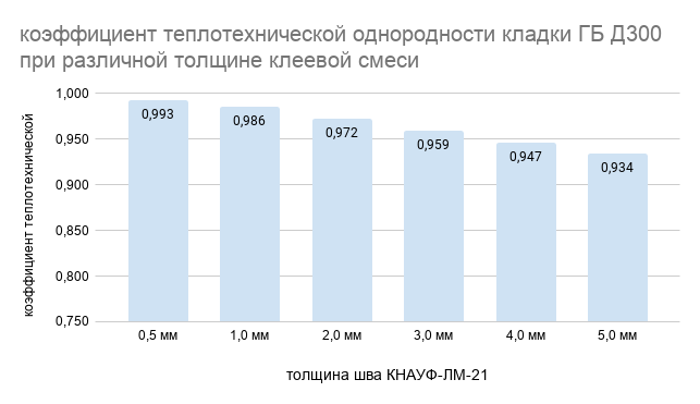

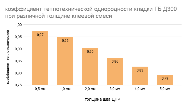

При желании все можно измерить, естественно замер будет с определенной погрешностью. А как выглядит к-т теплотехнической однородности при разной толщине шва и разных клеевых растворах видно на графиках ниже.
attachment.php?attachmentid=685050&stc=1&d=1583338677 attachment.php?attachmentid=685052&stc=1&d=1583338783
В процессе постройки сложно добиться правильной толщины швов на всей поверхности всех стен и потом в процессе эксплуатации сложно добиться стабильных показателей. Да ещё и таких, при которых ведут расчеты производители.
Да и измерять как? И зачем?

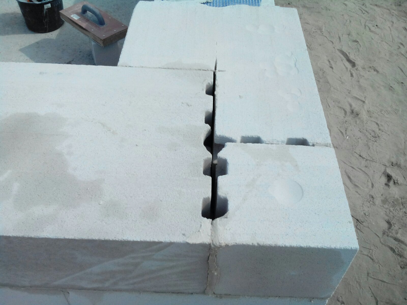

Скажите, а как делаете перевязку углов на 500-ом блоке? Из-за ширины получается всего 100мм - что мне кажется несколько маловато. Хотя перед покупкой блока говорила с технологом с завода - их рекомендация именно такая и этого достаточно.
На фото есть и 100 мм и есть вроде 300 мм(там, где правило) - я правильно поняла? Т.е. половинка на угол?
Согласно норм ВААГ минимальный разбег кладки для блока 200 высоты - 100мм, т.е. типа проходит без танцев с бубном.
НО!!!! если блок ПГ и отрезать его то уже не проходит... Вот так мы делаем перевязку угла блоков 500мм, на следующем ряду поворачиваем на 90град. :)
